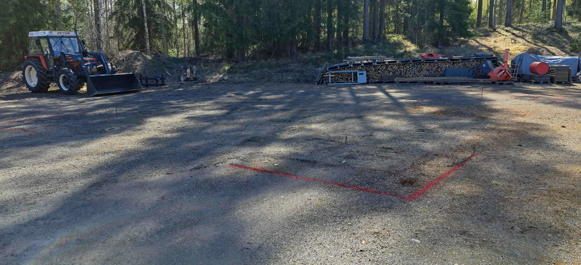

Nonii. Pohja raivattu ja pintamuskeet poistettu pikku nelivetosetorilla & etukuormaajjalla. Nyt ootetaan kaivinkonetta, tulee ehkä parin viikon sisällä. Toivottavasti ei ole enää routaa.

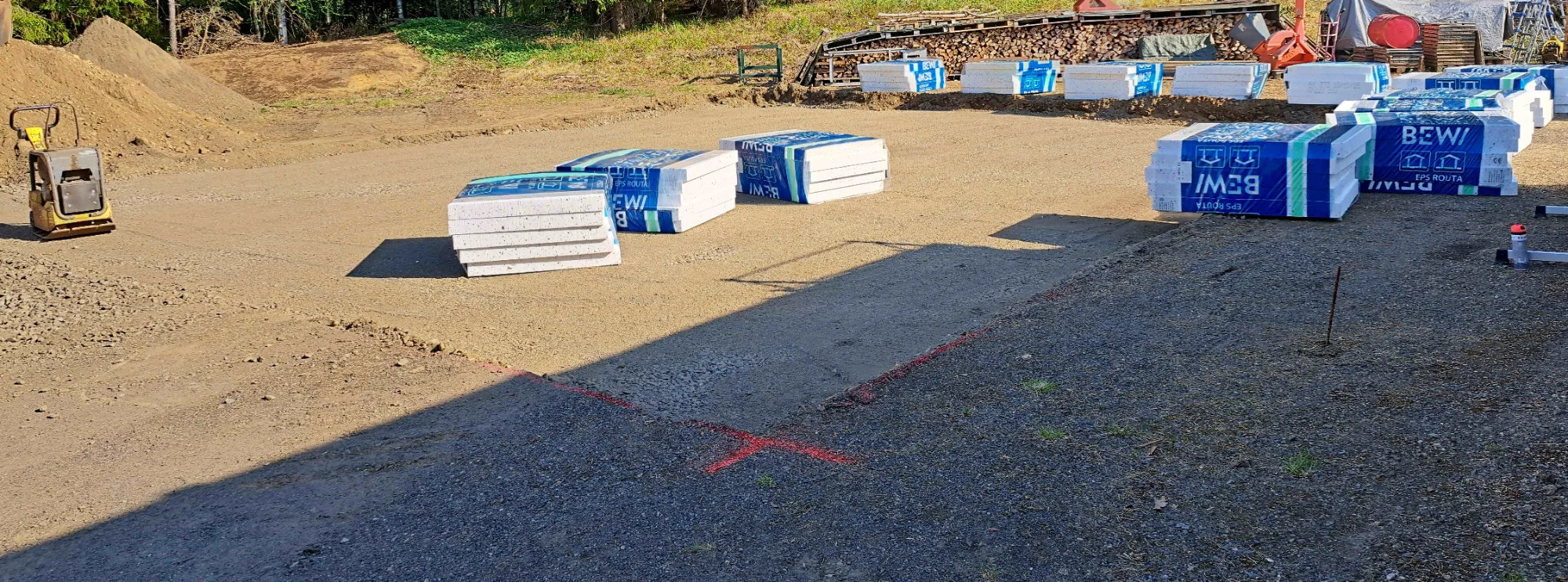

Tarjouksia perustustarvikkeista saatu. EPS 100 tai EPS 120 reunavahvistetun laatan alle,
vissiin EPS 100 riittää kun kyseessä on vain kevyt autokatos?
teko älli: Autokatoksen betonilaatan alle suositellaan yleensä EPS 100 Lattia -levyä, joka kestää riittävästi kuormitusta ja tarjoaa hyvän eristyksen, ja routavaikutuksille herkissä kohdissa voidaan tarvita Super 200 tai 300 -laatuja.
Soveltuvat​
Betonilaatan alla käytetään yleisimmin BEWI EPS 100 Lattia -levyä, joka soveltuu maanvastaisiin betonilaattoihin ja kevyisiin rakenteisiin
www.bewi.fi+1
. Jos eristettävä rakenne altistuu suuremmalle kuormalle, kuten suuremmille betonilaattojen paineille tai routavaurioille alttiiseen maaperään, voidaan käyttää vahvempia laatuja kuten BEWI Super 200 tai XPS 300, jotka kestävät pitkällä aikavälillä 6000–13000 kg/m²
www.bewi.fi
EPS-levyt ovat saatavilla eri puristuslujuuksilla, esimerkiksi 60–250 kPa, ja valinta riippuu siitä, kuinka painavaa laattaa levyn päällä on ja kuinka suunnittelet alapohjan eristyksen. EPS 100–80 kPa riittää tavallisen autokatoksen lattiarakenteisiin
Tee Itse+1
Asennus​
Routavaikutus​
Autokatokset ja kevyet piharakenteet sijoitetaan usein matalalle, joten on tärkeää huomioida routavauriot. Kylmän rakenteen routasuojaamiseen BEWI suosittelee Super 200 tai 300 -laatuja pilarianturoiden alle, kun taas normaalin lattian alle riittää EPS 100 Lattia
www.bewi.fi
Yhteenveto​
  • Perustusten alle: vähintään 20–30 cm tiivistettyä soraa
  • Betonilaatan alla: BEWI EPS 100 Lattia tai vastaava 80–100 kPa puristuslujuus
  • Routa-alustassa tai suuremman kuorman kohdalla: BEWI Super 200 / XPS 300
  • Levypaksuus: 100–200 mm olosuhteiden mukaan
  • Asennus: tiivistetyn sorakerroksen päälle, levyjen reunat tuettuina
Näillä ohjeilla varmistat, että autokatoksen betonilaatta saa riittävän tuen, levy kestää painon, ja rakenne on suojattu Suomen talvisten sääolosuhteiden aiheuttamilta routavaurioilta
eikös tosta teko ällin vastauksesta voisi päätellä että reunalle 120 keskemmälle 100

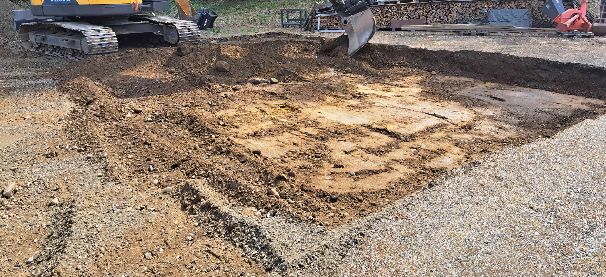

Oli aika taitava kaivurikuski. Otti ensin pinnasta vissiin n. 10m3 mursketta ja laitto kasaan tulevaa tarvetta varten.
Sitten kaivoi pohjan joka olikin lähes soraa, muutama vähän isompi kivi seassa.
Eritteli suuremmat kivet poies ja jätti sorat toiseen kasaan täyttöjä varten. Toiset ne näköjään osaa.
