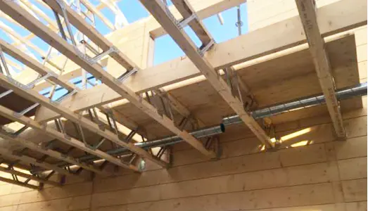

Tuollaisissa palkeissa kantavuuteen riittää muuten se, että ne eivät pääse kuorman alla liukumaan toistensa suhteen: Keskellä palkkiahan on nolla momenttia joka suuntaan, jännitykset on palkin ala- ja yläpinnoissa.
Jos korkeutta palkille tarvisee, niin hyvin voi jättää vaikka 5-10 cm tyhjää lankkujen väliin.
Joo, ennen oli sen tyyppisiä teollisia tuotteitakin, levyuumapalkeiksi sanottiin. Jukka talojen rungot mm.
Nykyään samaan periaatteeseen pohjautuvaa Posi-palkkia, Easi-Joistia jne nimillä markkinoitavaa palkkia, jossa ylä- ja alapaarteen yhdistää eräänlainen naulalevy, käytetään paljon välipohjissa. Palkilla voidaan toteuttaa myös vesikattoja.
sepa fi posi- palkki
Ruotsissa on ollut tuohon ristikko -ideaan perustuva timpuritapa iät ja ajat. Poikkisuuntaan palkistoa tehdään muutaman metrin välein kakkoskakkosista ristikko joka väliin. Jäykistää kummasti!
