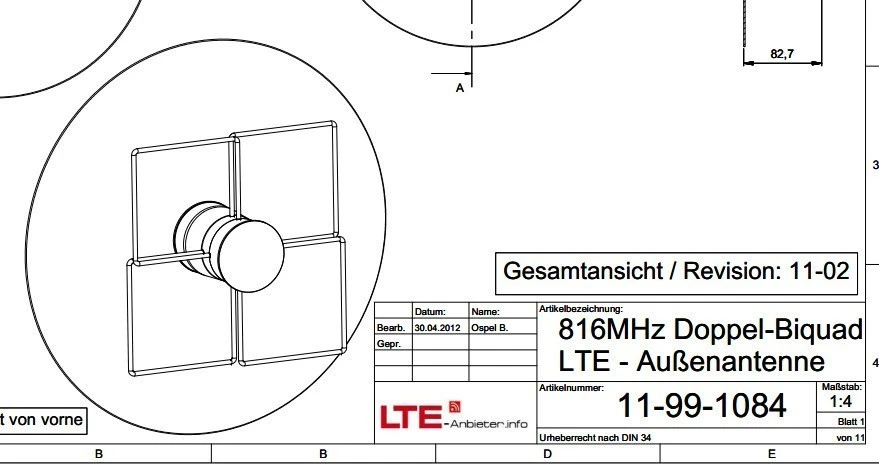

Löytyi saksalaiselta sivulta piirustukset mm. 816 MHz biquad-antennille, jos jotakuta kiinnostaa itse tekeminen. Tuo 816 MHz soveltuu Elisan yhteyksille tämän tiedon mukaan.
