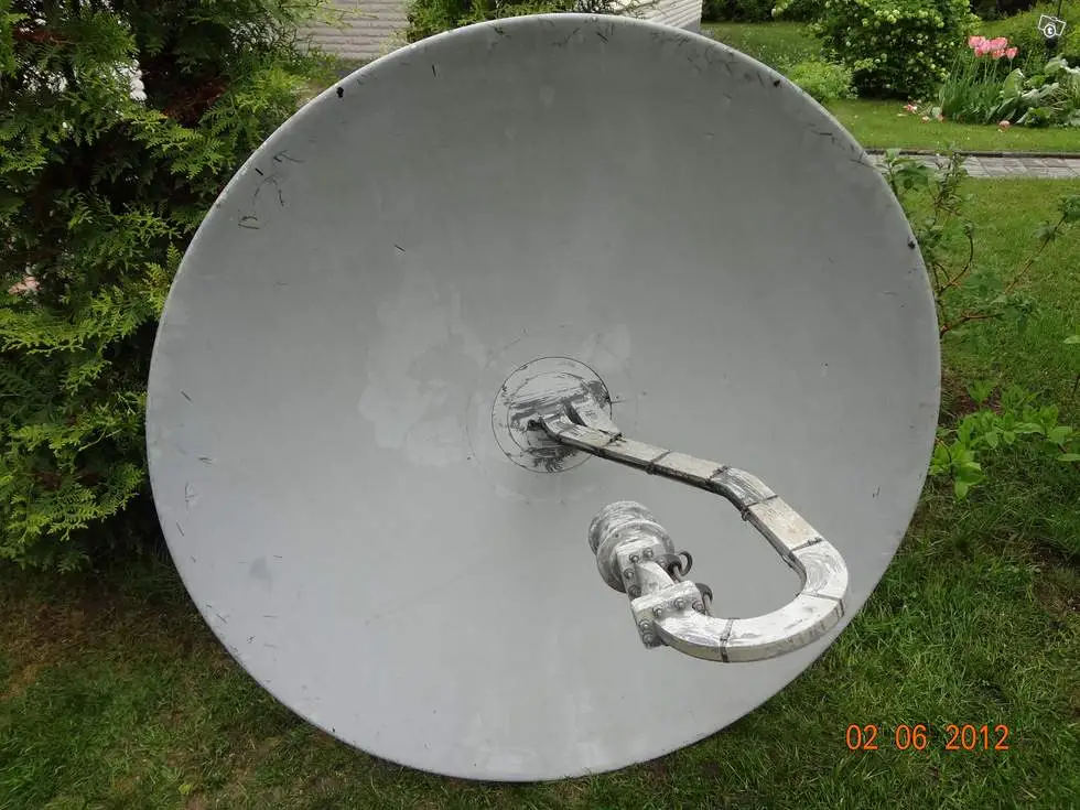

Aloin hahmottelemaan Siemenssin 120cm peiliin tuon Venäläisen Kroksin satelliittipään kiinnittämistä.
Tämä Siemenssin peili on aikanaan palvellut puolustusvoimissa Riihimäen viestirykmentissä.

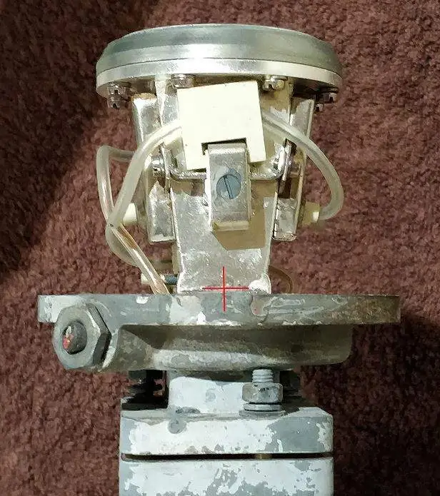

Parabolin polttopisteen hahmottaminen on hankalaa. Tässä ei ole mitään satelliittipäätä tai muuta mistä polttopisteen voisi nähdä.

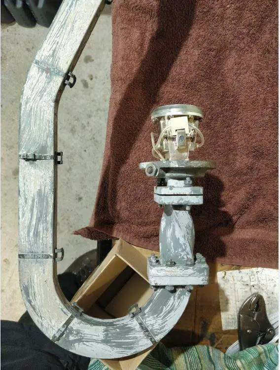

Tässä peilissä on jonkinlainen 'syöksyaaltoputki' mikä kuljettaa vastaanotettua signaalia tuon neliskanttisen putken sisällä peilin läpi, ja peilin takapuolella on tuon putken ulostulo (johon on ollut pultattuna kiinni ties mitä).
Arvelen että polttopiste saattaisi olla tuon radiosignaalin vastaanottavan torven juuressa (piirsin nsiihen punaisen ristin). Torvi pois ja Kroksi tilalle.

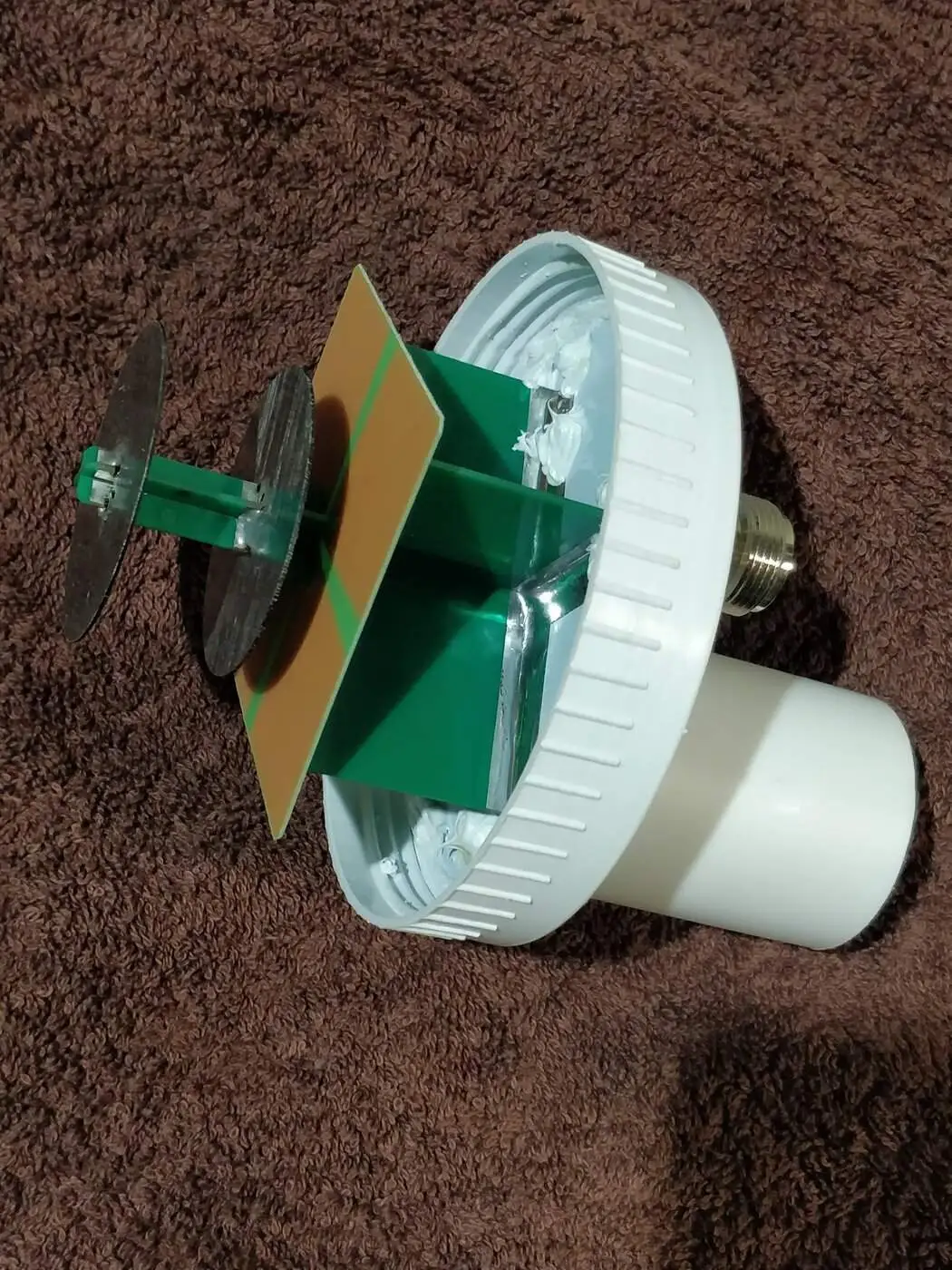

Kroksin 4G satelliittipään sisällä näyttää olevan kahdella suuntaajalla oleva jonkinlainen Yagi tyyppinen ratkaisu. Pyöreät pellit lienevät suuntaajia, ja neliskanttinen levy lienee säteilijä.
Kohdistanko tuon Kroksin säteilijän tuohon torven juuren kohdalle?

Ihan näin maallikkona tuntuisi, että oikea paikka olisi vähän lähempänä lautasta. Tupladipoli jokseenkin tuohon suppilon suulle. Mutta tämä on ihan mutua. Kannattaa miettiä jonkinlainen säätö tuohon.
Tuo mutkan jälkeinen laippa on aika tukevan näköinen alusta. Siihen jokin tötsä ja siihen tötsään kroksi. Tötsä voi olla vaikka muoviputkea ja kroksi kiinnitetään sen sivuun niin, että kiinnitystä voi liu’uttaa muoviputkea pitkin.
