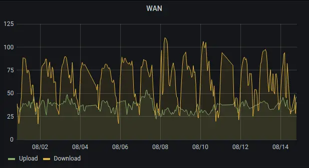

    Parisen viikkoa nyt takana B818:n ulkokäyttöä. Home Assistant on ajellut speedtestiä tunnin välein. Huippunopeuksia ei näy saavutettavan, kuin korkeintaan yöaikaan. Toki päivällä on muuta käyttöä, jolloin tuo alla oleva data edustaa vain sen hetken vapaata kapasiteettia.
    Viikko sitten huomasin, että kahden kytkimen välinen trunkki oli tipahtanut 100 Mbs. Tämä mm. HA:n automaatioiden palvelin oli jäänyt tuolle hitaammalle reunalle. Siirretty tällöin 1 Gbs linkkiin. Hiukan download-käppyrän huiput oli tuosta noussut, ei käytännön merkitystä.

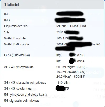

    ZTE:n yksi positiivinen puoli on se, että se kertoo käyttöliittymästä mitä taajuuksia ja kaistanleveyksiä on käytössä.
    Esimerkkikuva on näpättynä sisätiloista Elisan liittymällä. Download oli nyt ruuhka-aikaankin 40 - 75 Mbs, mikä on varsin hyvin aiemmasta kokemuksesta, mutta upload jäi taasen alle 10 Mbs, ulkona hiukan paremmin.

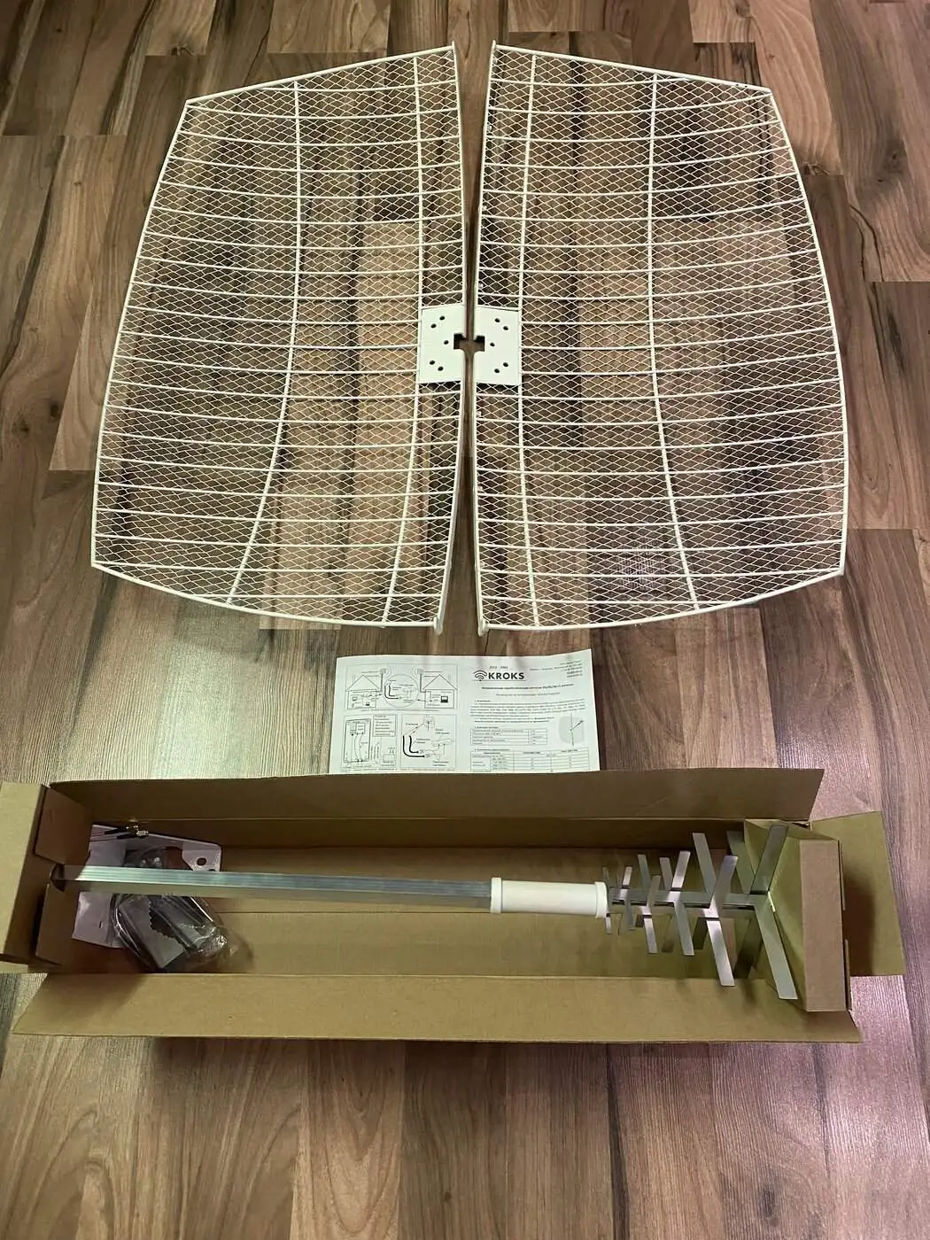

    Viimeinkin venäjänpaketti saapui. Oli matkalla melkein 2kk. Tästä vähän yli viikko oli Venäjän postin kyydissä Voronezista Puolan kautta Saksaan. Sitten kuukauden hapatus jossakin Saksassa ja loppuaika Postin nurkissa.

    Tämä pitää jossain vaiheessa askarrella katolle. Suurin asennuskiima ehti mennä jo ohi, mutta pitää kerätä kierroksia.

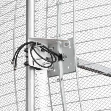

    Pitää varmaan hommata vielä ihan lyhyet pigtail-jatkot noihin antennin piuhoihin. Ne ovat aika snadit. Oletin niiden olevan jotain samaa kuin tässä kuvassa, mutta todellisuudessa olivat vain vaaksan mittaiset.

    30 sentin jatkot tilattu. Tuasenniin uotellaan.

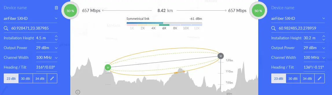

    Tämän sivun avulla voi tutkia asiaa. Tukiaseman korkeus on tietysti vielä tuntematon, mutta voihan sen käydä vaikka mittaamassakin samoin kuin puiden korkeuttakin mitataan.

    Näpäkkä sivu on tuo :peukku: Maston sijainti piti ite laitella, mutta jostakin syystä ne on valmiiksi ihan ulkomuistissa.
    Maston koroksi laitoin hatusta 30m (ei mitään hajua) ja oman antennin nykynen korko talonpäädyssä noin 4,5m jolloin tilanne voisi olla seuraava. Elikkä siis pimeellä kelillä pitäisi lähi HD maston valot näkyä tontin korkeimmalta kohdalta, eli maakellarin katolta (älkää edes kysykö, kun en minäkään ymmärrä). Naapurin pusikkoa valitettavasti samalla sektorilla, niin horisontin tarkkailu ei ole ihan aukotonta.
