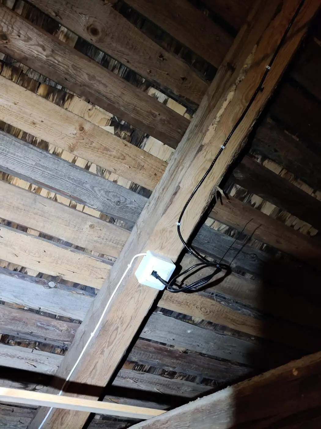

Vedin vintille kattikutosta ja laitoin Jussi-pintarasian sopivalle hollille, väliin irtopiuha siltä varalta että antennin sijainti vaihtuisi/joku vittumainen lokki nokkisi kaapelin risaksi. Kaapeli tulee vaatehuoneeseen antennijakoboksiin jonka kanteen laitoin Actassi pintarasian . johon "solmuksi" ja wifistä vastaamaan tuli Asus RT-AX58U. Hyödynnän tv-antennikaapeleiden putkituksia kun ne ovat yhtä tai kahta lukuunottamatta turhia, samaiset Jussi-sarjan datarasiat käy antennirasioiden tilalle ja näihin käy nuo maanmainiot Actassi S-One liittimet.
Arvatkaa kävikö ensimmäisellä yrittämällä niin että liittimet on kaapeleiden päissä mutta kaapelit ei mene noista läpivienneistä läpi. :facepalm:
Seuraavana vaiheena on mennä vaatehuoneesta seinän läpi ulos, ja haudata tuo musta kaapeli pihan poikki verstaalle jonne siirrän aiemmin käytössä olleen wifi-purkin.

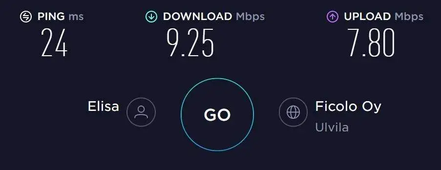

Niin, lähtötilanne oli kutakuinkin tämä:
Ja siitä päädyttiin tähän:
Että kai tämä ihan hyvältä vaikuttaa. :)
