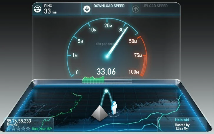

Lunta on paikat turvoksissa. Speedtest näytti kahta megaa :voiitku: downloadia ja alkoi jo masentaa, että näinkö tuo lumi vaikuttaa. Tuosta pusikostahan tuon signaalin pitäisi tulla läpi kahdeksan ja puolen kilometrin päästä tähän olohuoneen jalkalampun kupeeseen metrin korkeudelle.
Kyseessä oli kuitenkin ohimenevä häiriö. Hetken tukkoilun jälkeen tilanne oli tämä:
Kuitu olisi kiva, mutta kai tämän kanssa voi elää. Onpahan vaihtelua.
