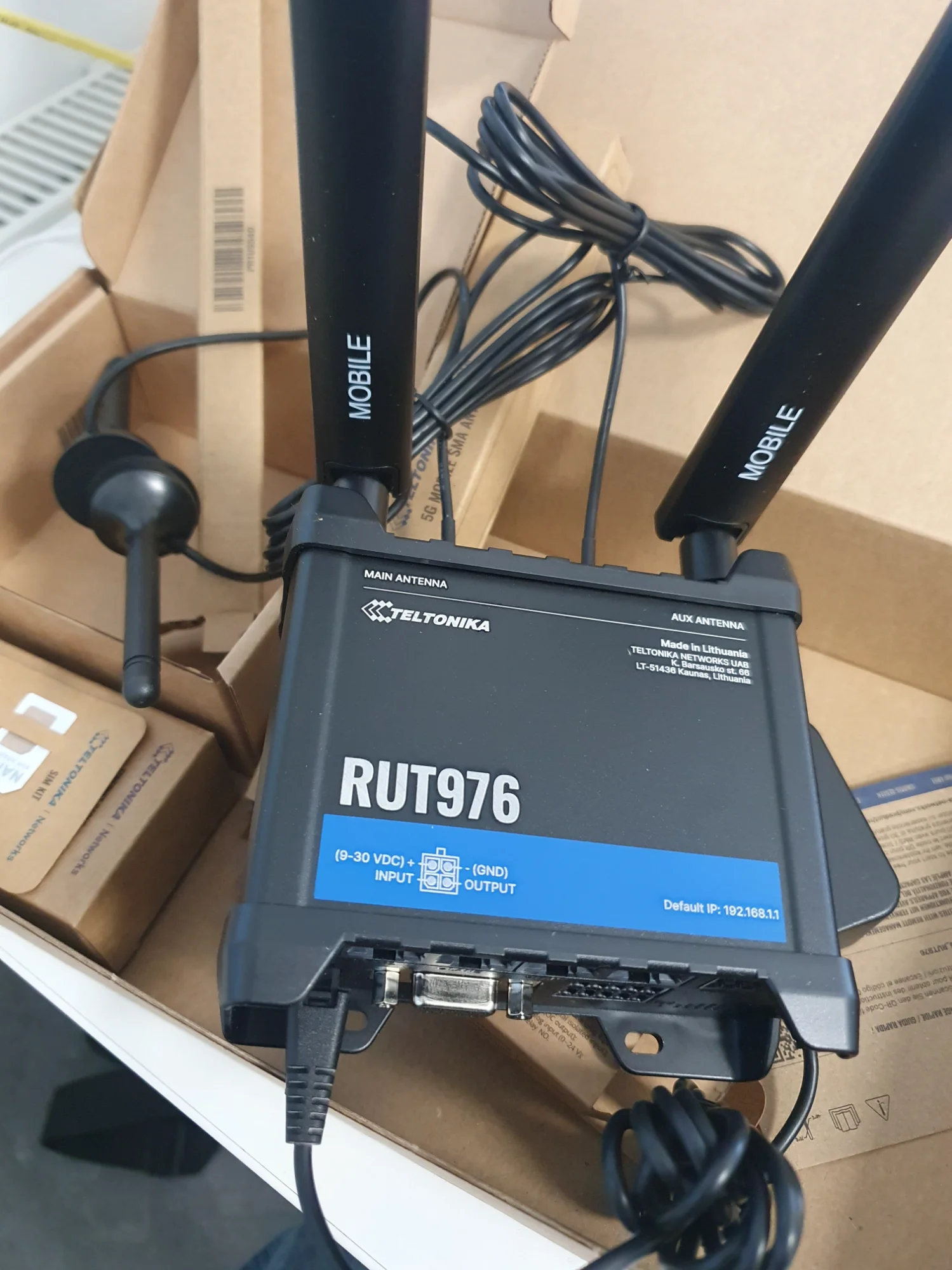

Teltonikaa kun on (enimmäkseen) kehuttu niin tilasin tällaisen. 5G vehje, mutta liittymä 4G. Tulee avustetusti liikkuvaan laitteistoon, elikkäs merikonttiin sijoitettuun laitteistoon. Työjuttuja siis. Ulkoantennit jäi jälkitoimitukseen, jospa ehtisivät siihen mennessä kun laitteisto lähtee maakuntakierrokselle. Tämän perässä automaatio- ja mittauslaitteiston etähallinta sekä kameravalvonta.

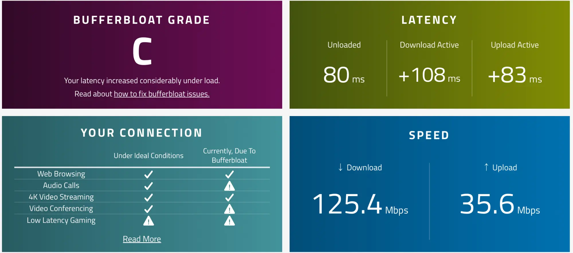

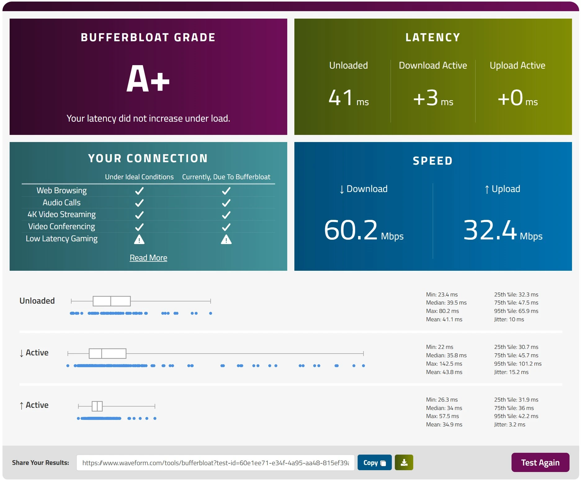

Minkälaisia tuloksia 4G (ja 5G) yhteyksien varassa olevat saa tällä testillä? https://www.waveform.com/tools/bufferbloat
Vähän tuossa harrastin testailua, nopeudessa vähän häviää mutta latauksen/lähetyksen aikainen viive pysyy kurissa ja tuntuu vaikuttavan "käytännön tuntumaan" positiivisesti. Tähän löytyy tältä väliltä varmaan joku toimiva asetus kun vähän testailee.

Mä olen kylvänyt useita Teltonikan purkkeja eri laitteistoihin ja tyytyväinen olen. Tosin suurin osa on halvinta mallia ja hitain laitenetti kun tarve on etähallinta tyyliin putty ja pieniä määriä dataa tarve siirrellä. Laitteen konffaus on aika intuitiivistä vaikka nyt en sen helppoutta liiottele, mutta tarvittavan saanut tehtyä.
Teltonikan LTE purnukoita näkyy viljellyn taloautomaatio härpättimien kylkeen ja lukkosysteemien pääsemiseksi pilvilleen.
