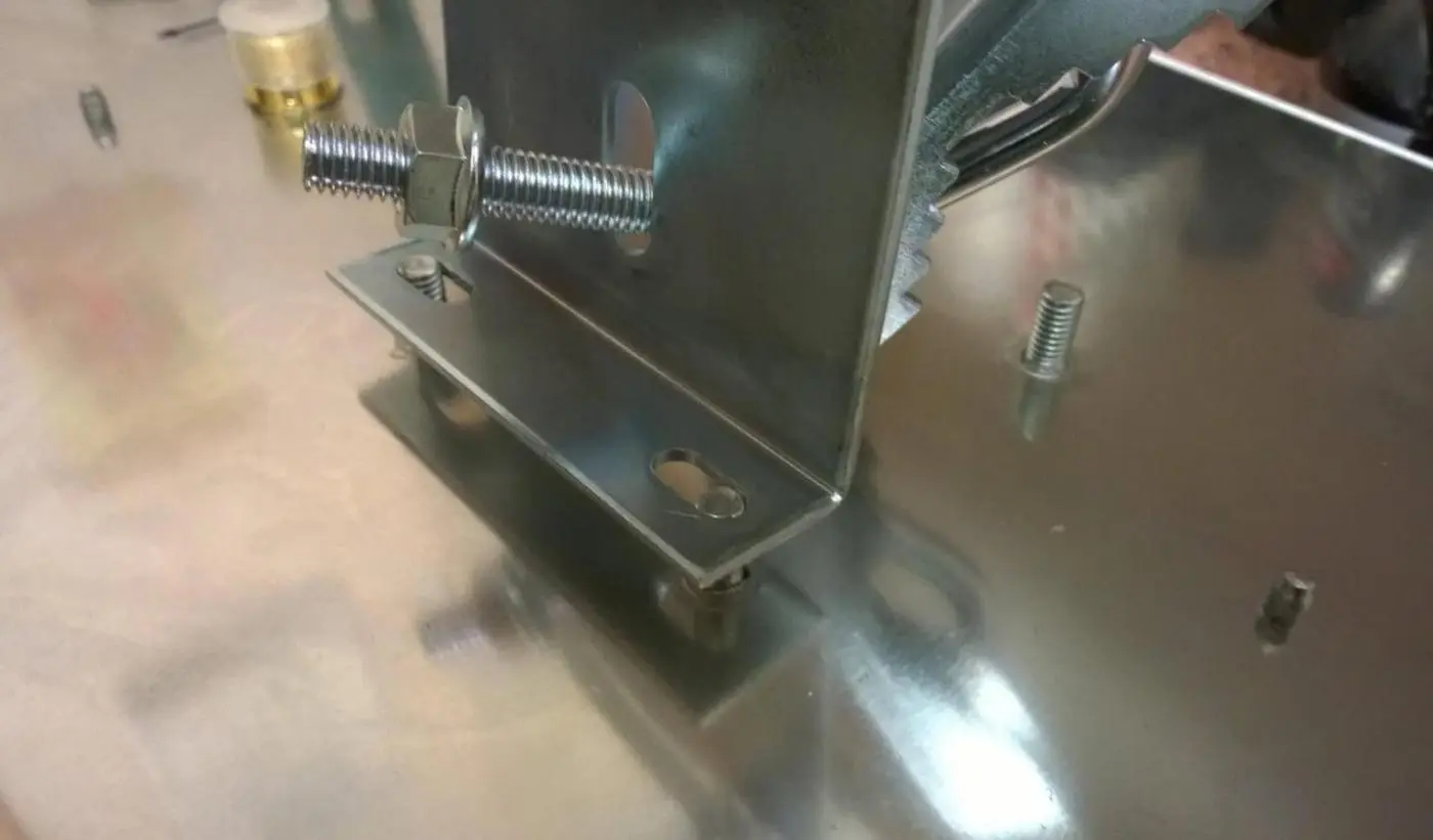

Asennuskorvake ei ollut ihan yhteensopiva antennin takaosan vaarnojen kanssa. Joutuu hipaisemaan moottorisahaviilalla.

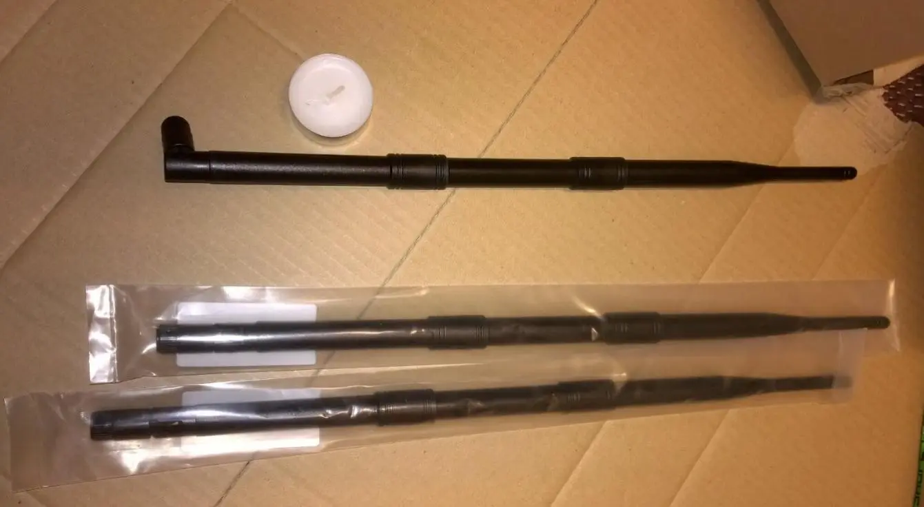

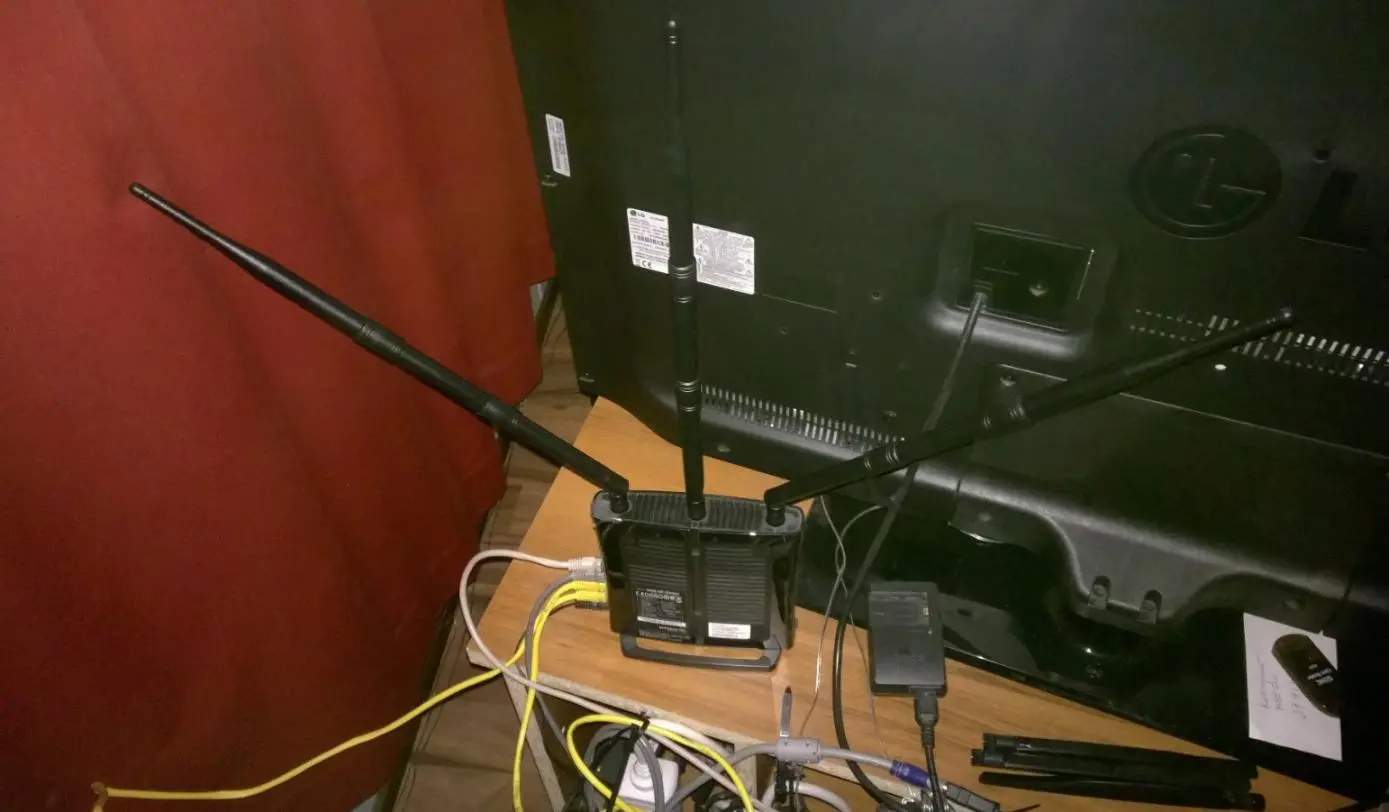

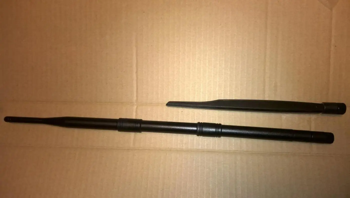

Lisäksi tilasin reitittimeen pidemmät piiskat, kun Buffalossa ei ihan puhtaasti riitä kenttää koko taloon, vaikka borgholmin päärakennus ei iso olekaan.
Mittaa on luokkaa tuplasti vakioon verrattuna. Tiedä sitten, mitä vaikuttaa.

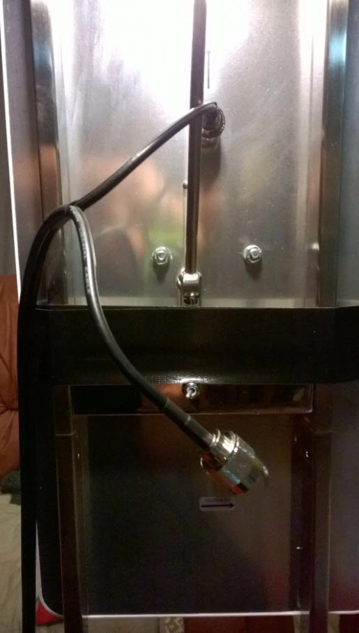

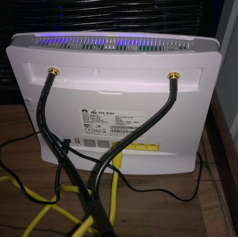

Antennipiuhoissa on antennin puoleisessa päässä iso ja tukeva N-liitin ja toisen pään liittimet sopivat suoraan Huawein taakse. Johdot vain ovat aika kankeat ja painavat. Heitin Huawein lattialle, sillä käytäntö on osoittanut, että lattialta putoaminen on aika harvinaista.
