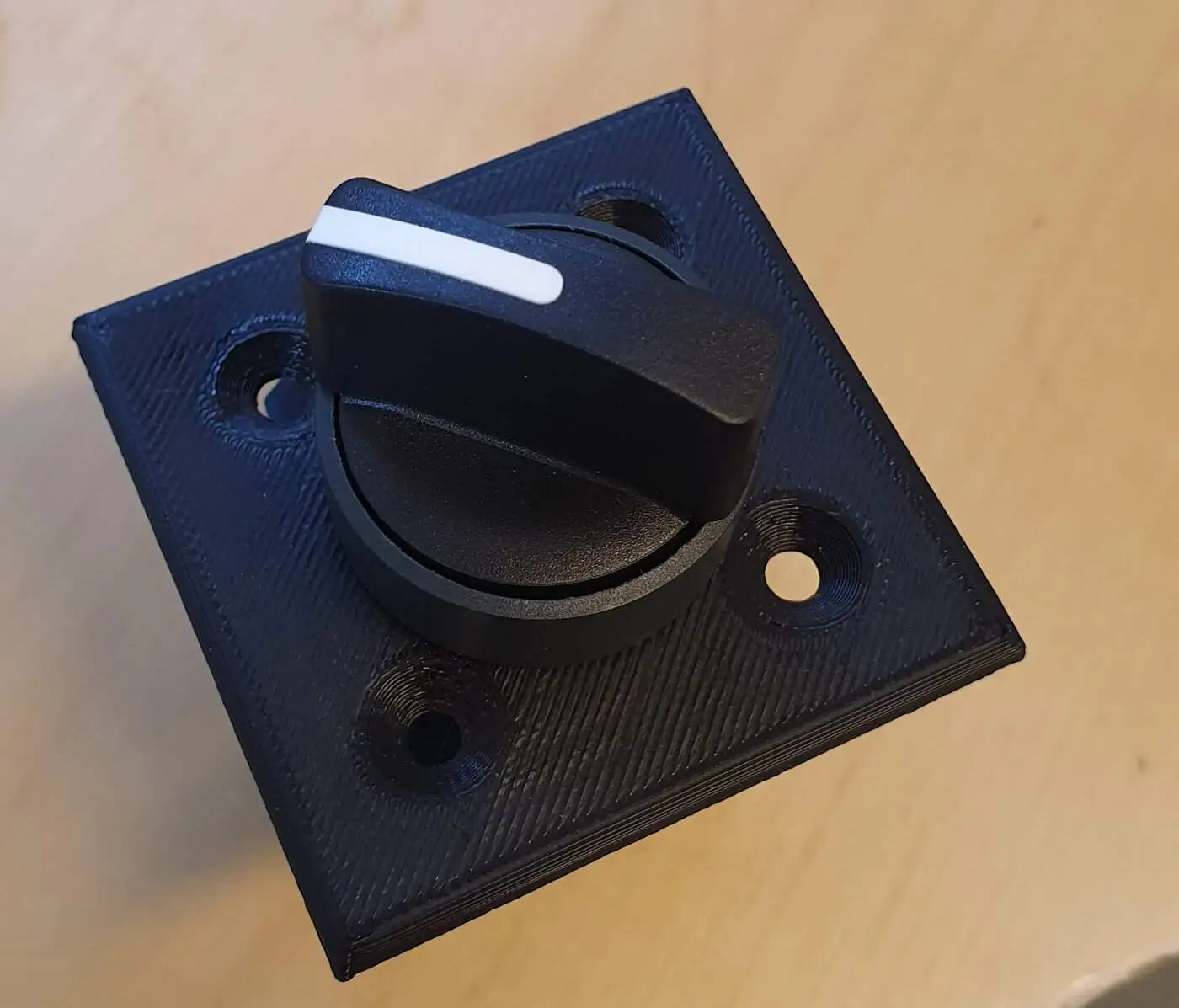

Tolla sovitetaan 22m kytkin 32mm reikään.

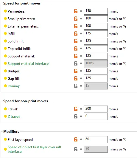

Joo lämmöt oli kyllä ylhäällä. Tulee muutenkin ajettua tota printteriä aika lujaa. Varmaan voisi kokeilla hidastamista.
Tollaset on asetukset:
Mä käytän nykyään Dimafixiä, pysyy palikat tulostuksen ajan ja irtoaa kohtuullisen hyvin jäähdyttyään.
Nykyään mulla on kaks lasialustaa, saa pistää heti uuden osan tulostukseen ja antaa toisen jäähtyä rauhassa niin irtoaa usein itsestään.
No ehkä vähå reippaat on nopeudet juu.. :eek:
Mulla taitaa olla 10mm/s eka layeri ja sitte 60mm/s kahta puolta muut riippuen haluanko kuinka siistiä jälkeä. Infillit satkun tietämillä..
