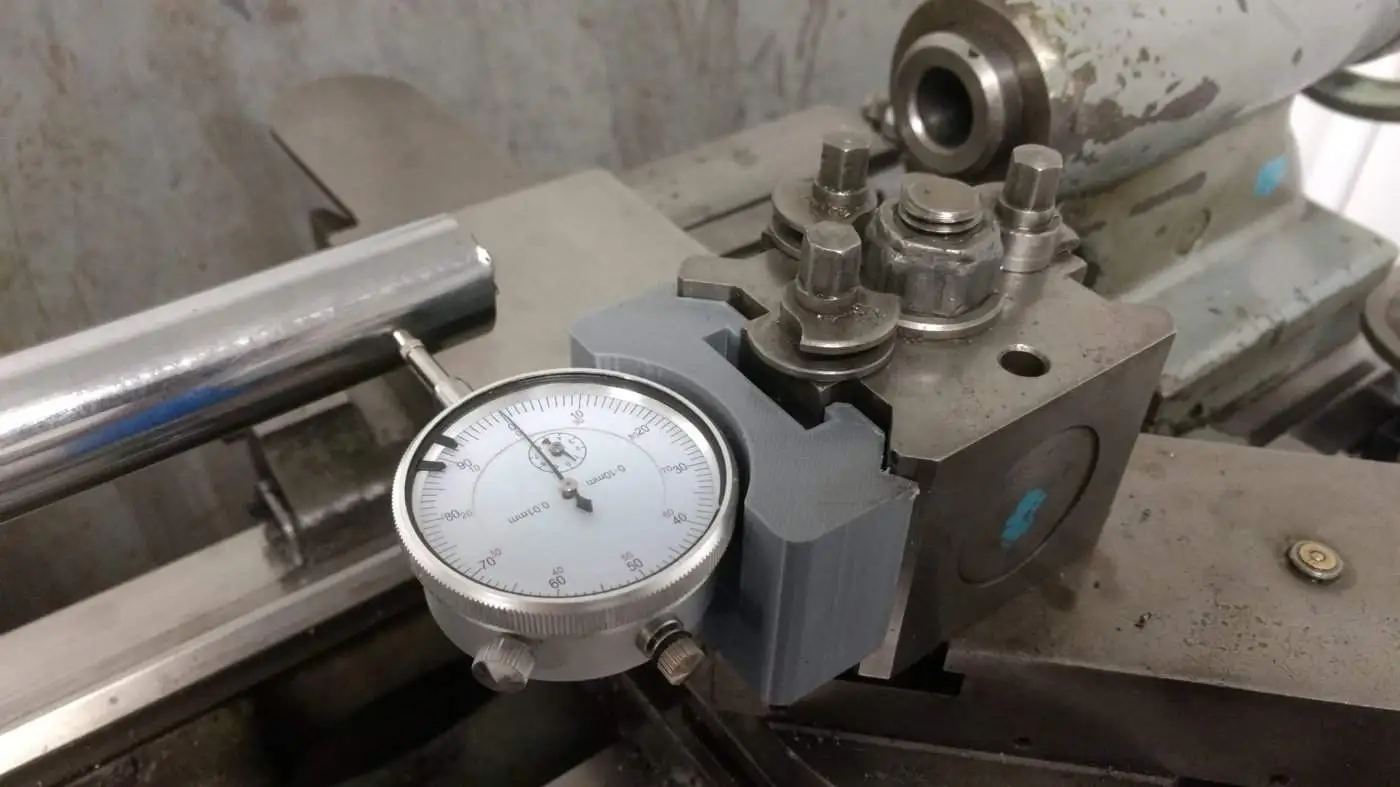

Väkästelty led-tyävalolle kiinnike maastopyörään ja samaan settiin kiinnike Makitan 18V akulle. Fillarin pumpulle kiinnike satulaputkeen. Valokennon kiinnikkeitä töihin yhteen testiajoon - samoin sylinterirajoille pantakiinnikkeitä. Juuri nyt on tulostumassa heittokellon kiinnike sorvin työkalupitimeen.
Lueskelin tuota borgin 3D-taistelua ja ilmeisesti itsellä kävi tuuri, koska kone on toiminut ihan hyvin. Tuo oli kuitenkin yksi halvimmista tarjokkaista netissä.
Ihan ei ole sovite kohdallaan, mutta toimii. Aika paljon nopeampi, kuin taitella jalkaa tuohon kelkan päälle.
