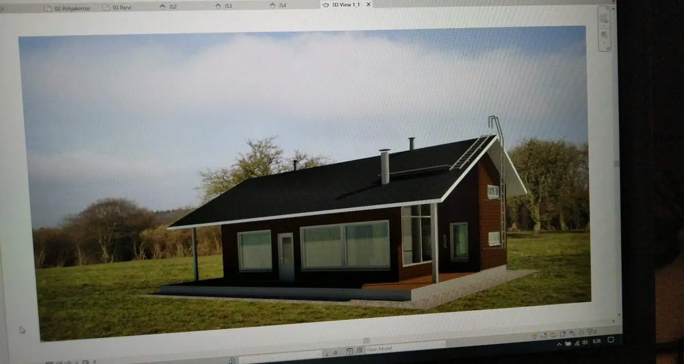

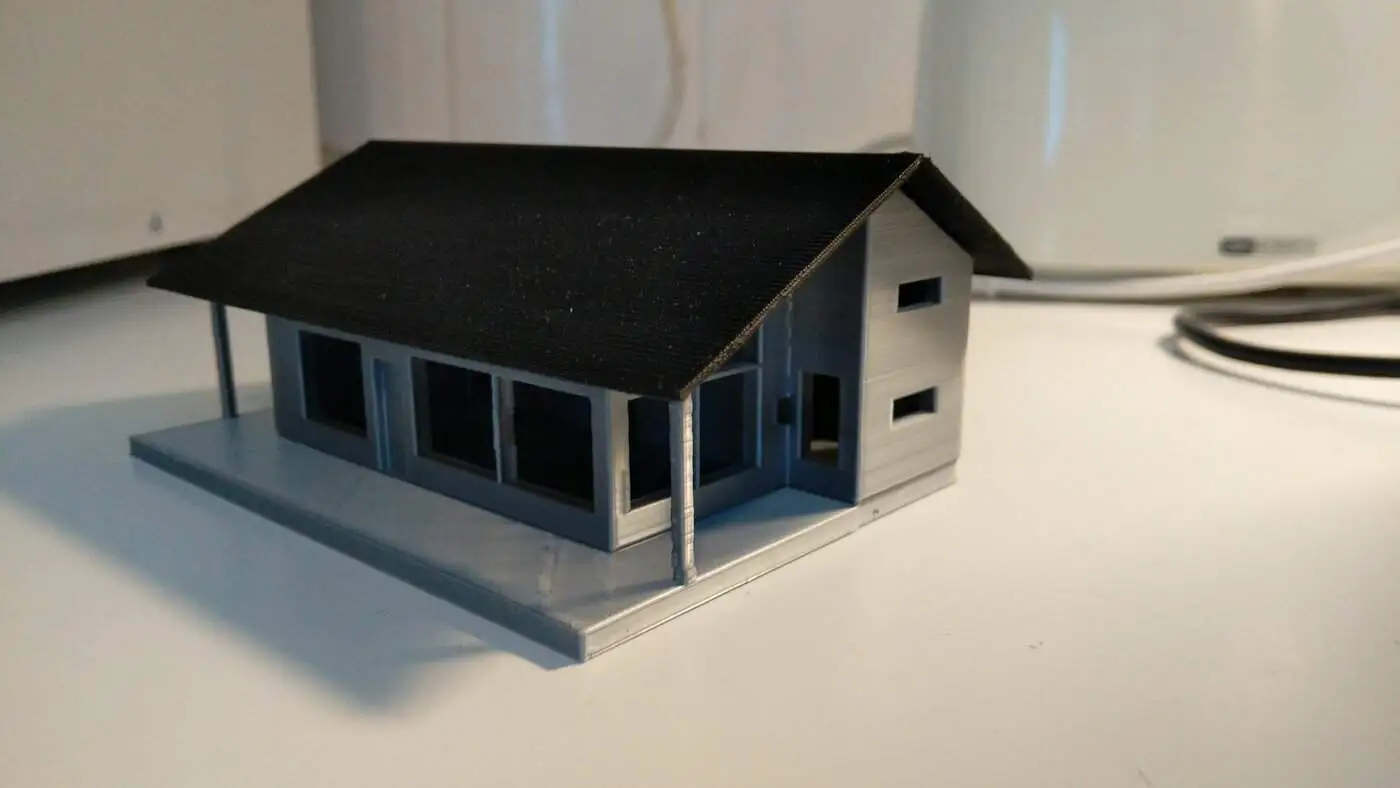

Revit kurssin viimeinen homma eli näyttö. Ajatuksena oli kokeilla tehä fyysinenki pienoismalli samaan syssyyn.. 15h tulostuksen jälkeen kötös oli valmis.
Eli tää on se Revitin renderöity malli:
Ja "The Kötös":
Tuo Kötös on tosiaan tehty draft tarkkuudella, eli 0.28mm yks slaissi. Ois varmaan saanu likemmäs 30h tulostella parhaimmalla tarkkuudella..
Eihän se tosiaan Revitti taipunut semmosen stl tiedoston exporttiin (tai sitte en vaan osannut), että siitä ois järkevä malli slicerille tullu, joten polkasin Solikan käyntiin ja mallinsin tuon Kötöksen sillä..
Tunnin verran meni aikaa, pääsi täten vähemmällä vitutuksella..

Se on joku lisäosa ilmeisesti: https://www.autodesk.com/support/te...xt=3D Printing with Revit, yes it is possible.
Juu, siis kyllä siitä 2022 versiosta sai sen stl:n suoraan ulos, mutta sliceriin tuotuna se oli semmonen, ettei sitä voinu tulostaa. Slicerissa se malli näytti haulikolla ammutulta, suurinosa viivoista oli kavoksissa. Varmaanhan siinä joku niksi on, luulen mä.. En vaan luultavimmin tajunnu jotain.
