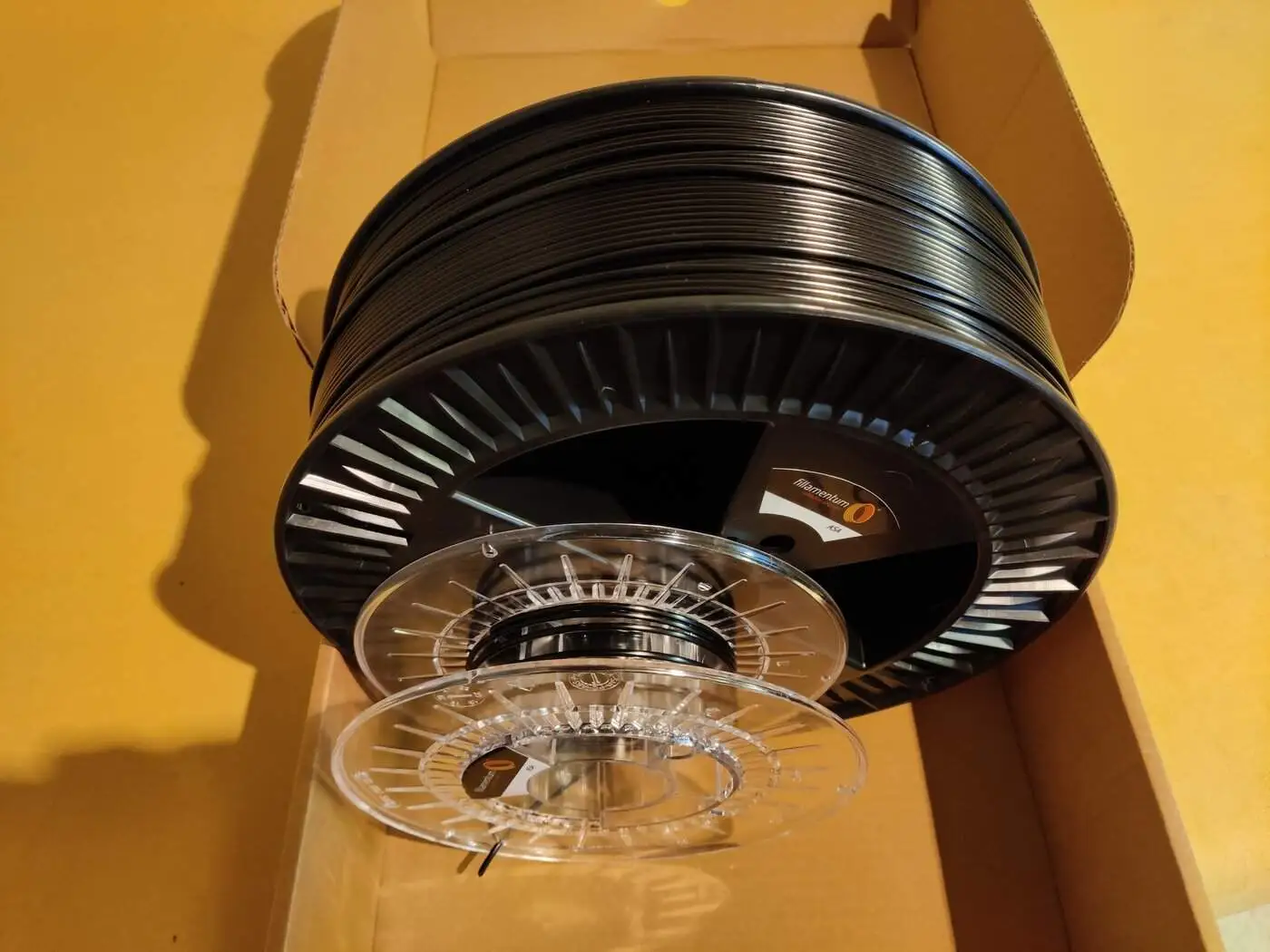

Mä oon tilannut suosiolla. Yleensä 3DJakelta, muutaman kelan kun tilaa niin tulee postikuluitta.

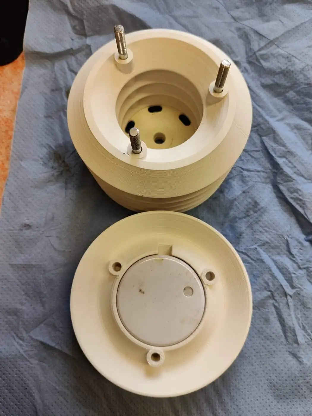

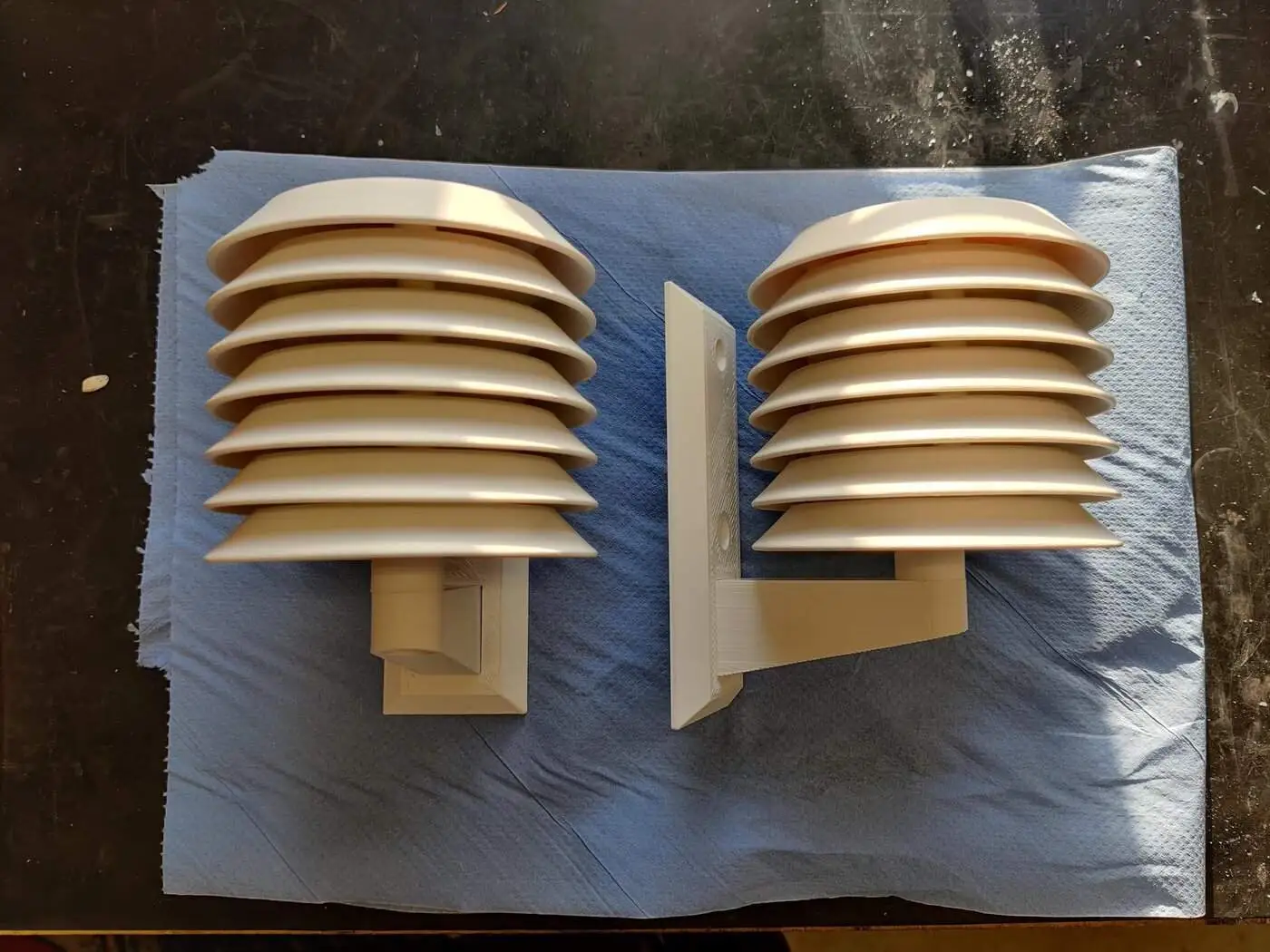

Äsken kasailin pari tulostetta. Itse suojan osat on Thingiversestä löytyneiden mallien mukaan tulostettu mutta seinäkiinnikkeestä mallinsin oman vähän jämäkämmän version. Ensimmäiset osat mitä olen tulostanut 0,8 mm suuttimella. Kerrosvahvuus 0,25 mm, paitsi toinen noista seinäkiinnikkeistä taisi olla 0,3 mm.

En ensimmäistä kuvaa ollut vielä lukenut läpi, kun tuli ajatuksiin että hemmetti noinhan saisin tuon oman Oumanin ulkolämpöanturin jemmattua järkevästi johonkin.
Nyt tumma anturi piuhan päässä roikkumassa aiheuttaa aamupäivällä ja illalla +15C heiton ulkolämpökäppyrään. Vanhan nyt jo rikkinäisen sääaseman ulkolämpö- & kosteusanturin huppua koitin joskus sovittaa tuon oumanin anturin niskaan, mutta eihän se siellä keskellä mitenkään pysy, ja tuo suojakuori olisi tarvinnut sen alkuperäisen anturikuoren, jotta sen olisi voinut kiinnittää johonkin.

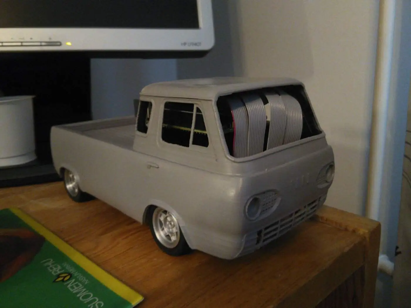

Oliko noissa ikkunoissa supportit vai printtasko noin siistit ylitykset ilman mitään
Tuo oli niin moniulotteinen että se on tulostettu kuudessa osassa. Muuten ois järettömästi menny aikaa just noiden supporttien takia, tosin ei tuo kovin nopea ollu tulostaa noinkaan, mut murto-osa meni aikaa näin.
Pituussuunnassa neljä osaa ja lavan ylälaidan kohdalta koppi poikki ja vielä tippalistan kohalta katto poikki. Ja kyllä, ikkunoissa supportit, mutta tulostettu sekin päällään.

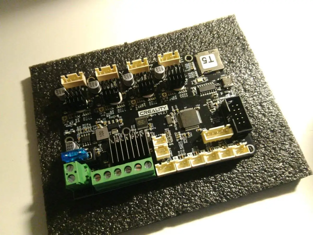

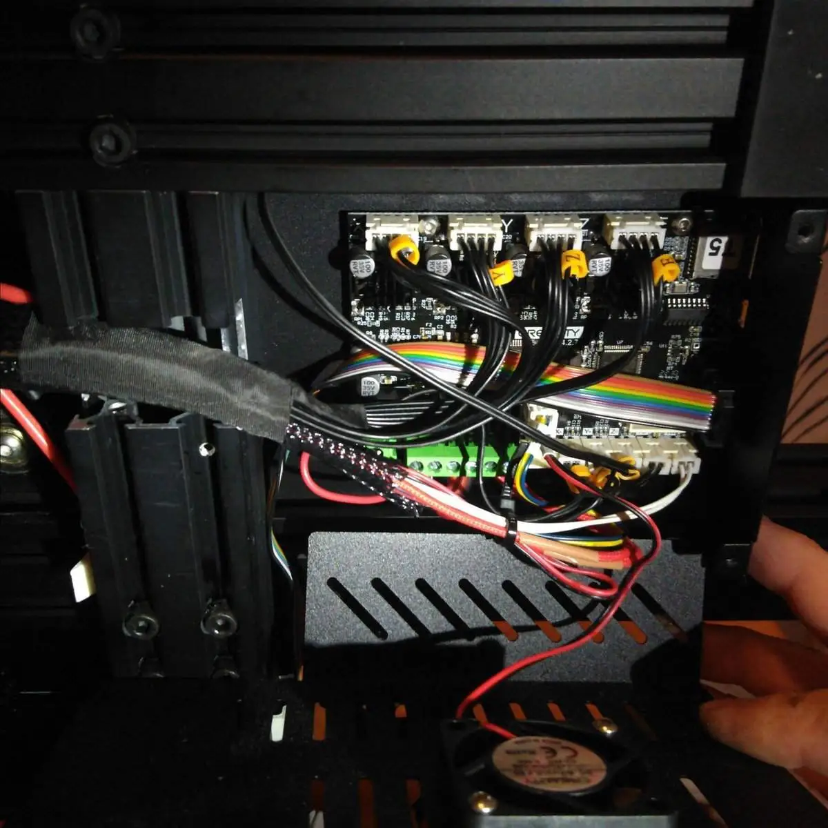

Tulostin sai eilen illalla sisuksiin tuoreemman emon/ohjainlevyn. Vanha oli 4.2.2 versioinen ja tää uus on 4.2.7 (silent board). Tuoreempi on paremmilla stepperiohjaimilla, jotka tekee semmosen jutun että hiljentää nuo stepperimoottorien vinkumisäänet käytännössä täysin. Vaihdon jälkeen eka testiprintti ja oli kyllä huuli pyöreenä hiljaisuudesta. Nyt pitää laittaa korva kiinni tulostimeen että kuulet stepperien äänet.. Tuulettimet siinä vielä pöhisee mut ne ku vielä laittaa hiljasempiin ni sitte kyllä vaikka nukkus tulostuksen aikana vieressä.

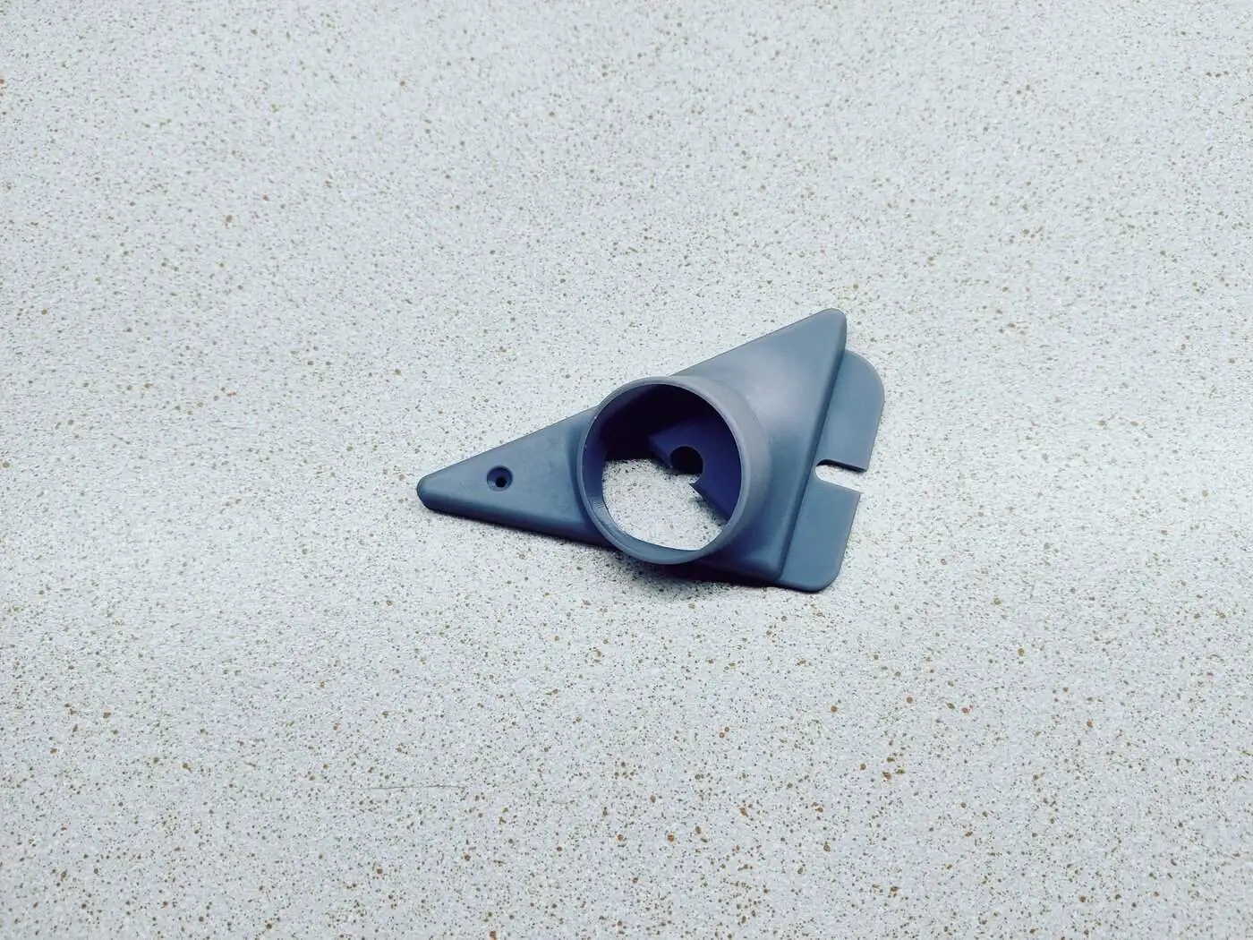

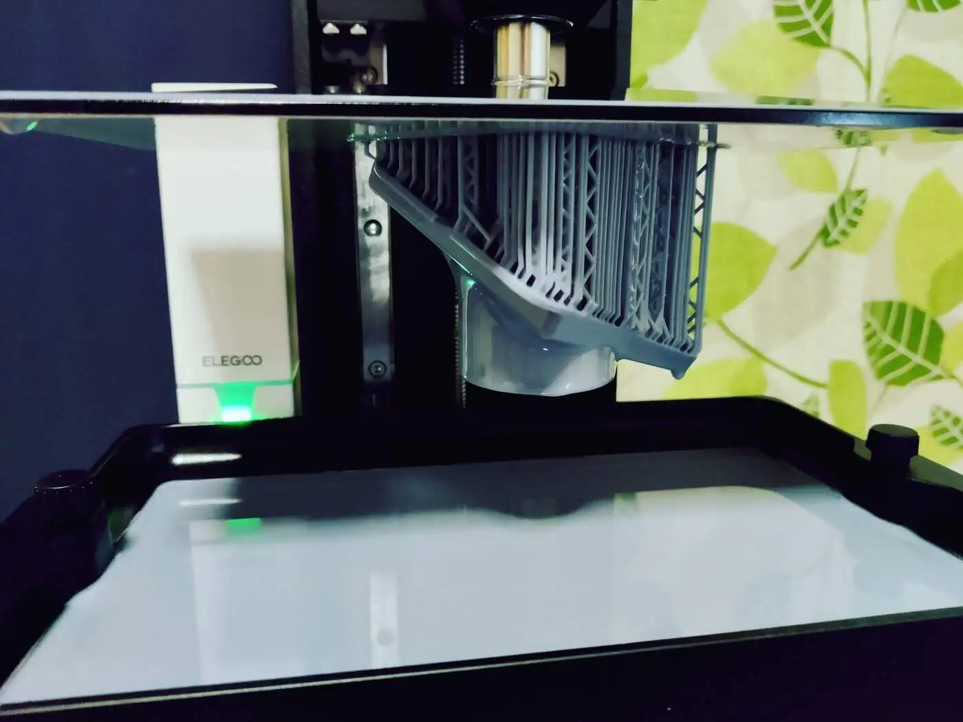

Nyt on ekoja testailuja ehtinyt tulostamaan. Eli tulostimeksi tuli Elegoo Saturn 2 ja sen kaveriksi jälkikäsittelyjä varten Elegoo Mercury XS bundle.
Äsken valmistui jo entuudestaan tuttu kappale, eli Jeepin diskanttikuppi jollaiset tein joskus vajaat 2 vuotta sitten. Asetuksia tässä haen, ja pikkuhiljaa tuntuu paranevan.

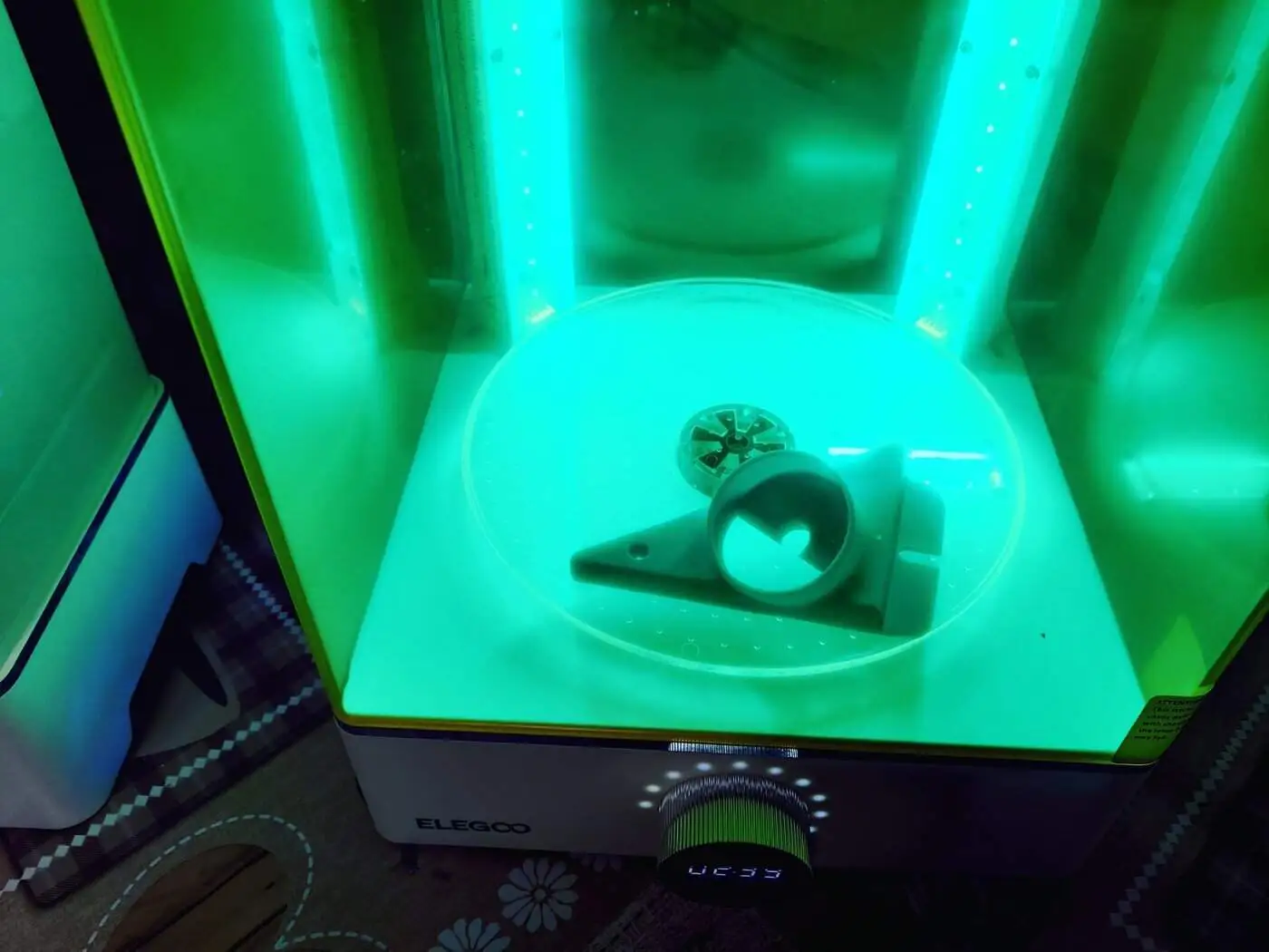

Kovettumassa UV-valossa.

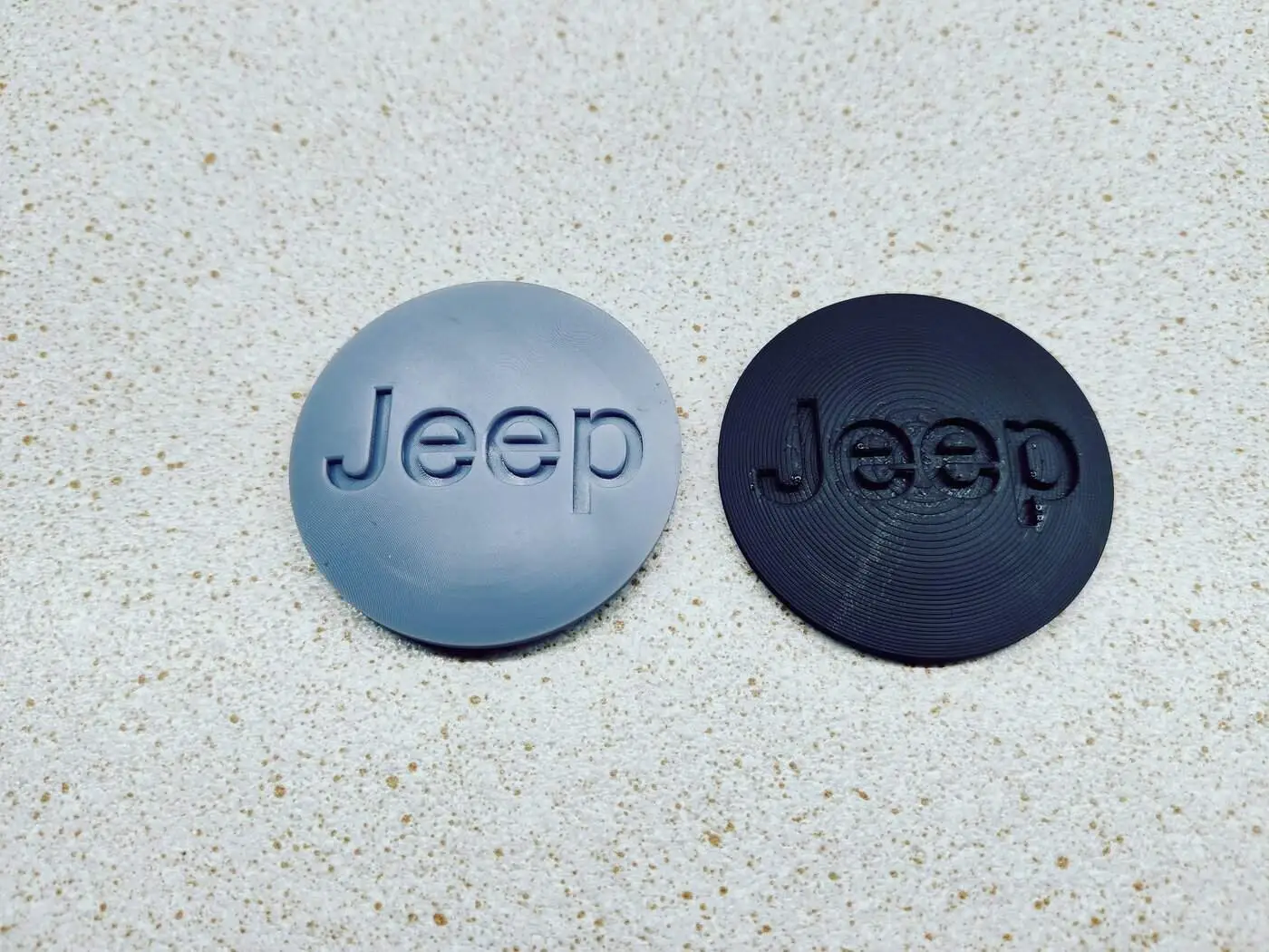

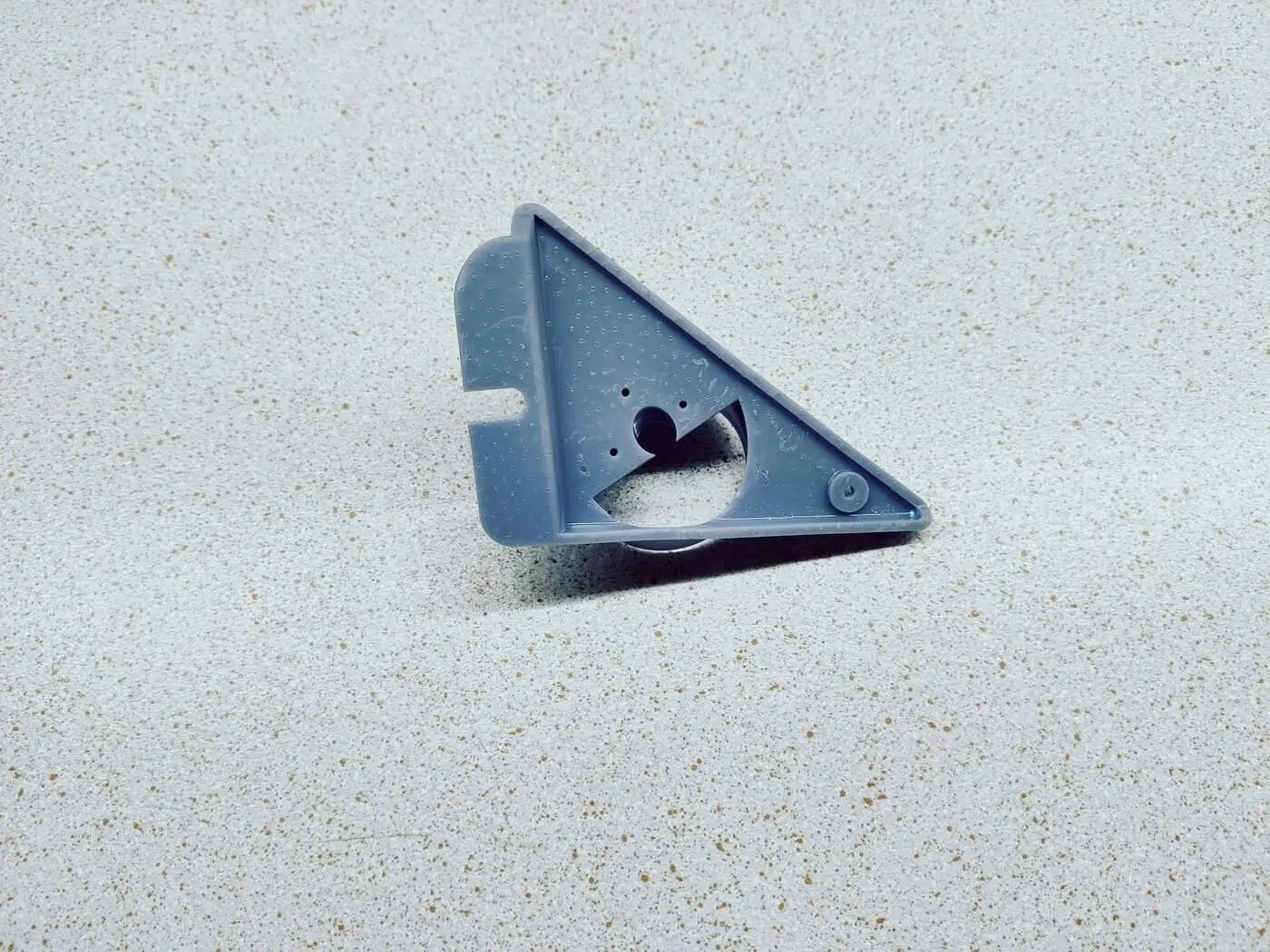

Ja tässä näkyy yksi syy miksi tälläinen tulostin kiinnosti. Nuo palikat on kuperia (~R127, puhdas vahinko:oops:), filamenttitulostimella tehdyssä nuo kerrokset erottuu tälläisissä tosi selvästi. Jyrkempien kulmien suhteen se ei ole ongelma, mutta loivien kanssa kyllä. Lisäksi yksityiskohdat, viisteet ym. tulostuu paljon tarkemmin. Mutta molemmille menetelmille on paikkansa, kyllä tuo Ultimaker tulee jatkossakin näkemään enemmän käyttöä.

Alkaa tuo jälki olemaan jo kohillansa :peukku:
