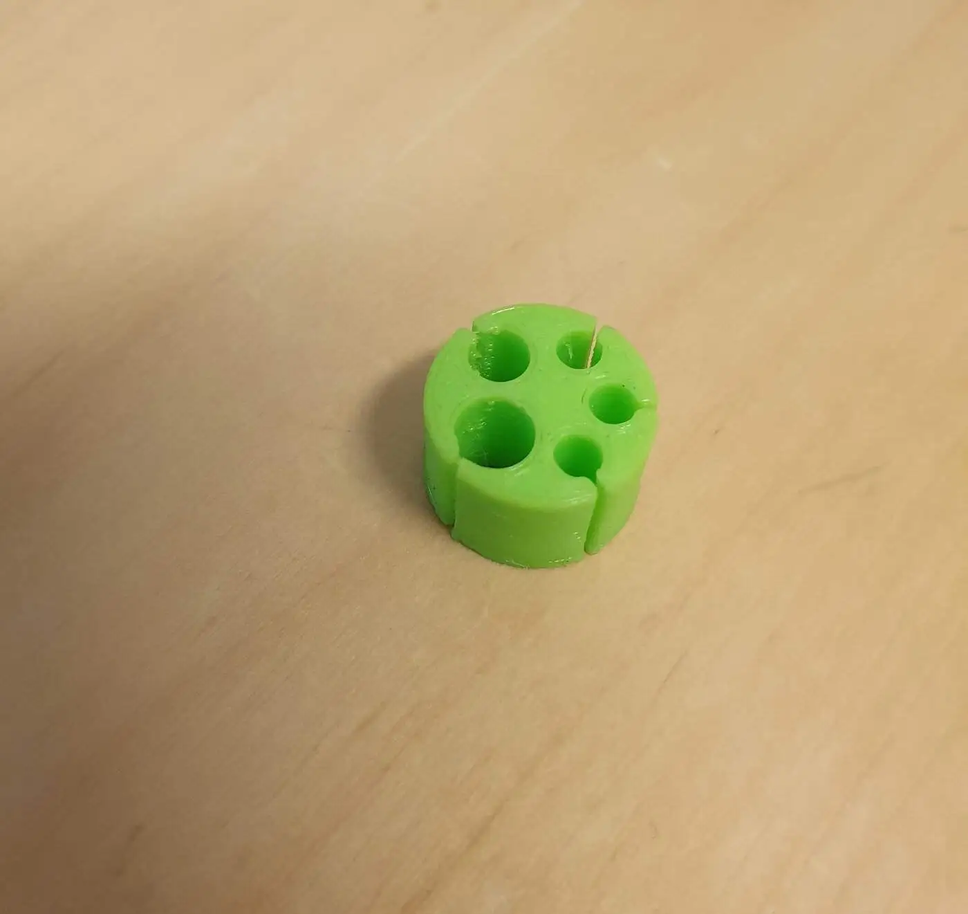

Tämä on yksi syy miksi testailin tuota joustavaa tulostusmateriaalia. Läpivientiholkkiin tiiviste. Tuo on ihan hatusta vedetyillä mitoilla tehty kokeilu. Halkaisija on 15mm korkeus 10mm ja reijät 5mm, 4mm, sekä 3kpl 3mm. Tuo rako on 0,5mm.
Kuinkas tuommonen pysyy nipussaan vaikka on pitkään puristuksissa?
En tiedä. Termoplastista polyuretaania on tuo materiaali. Netissä lukee näin: https://www.3d-tulostus.fi/WebRoot/...368/0A28/1010/0466/TDS_TPU_95A_v3.010-fin.pdf
Tuo mun kama ei ole ihan samaa kuin tuo, mutta perusmateriaali on tuota.
Kovuus on siis Shore A93, joten umpijöötinä ei älyttömän joustavaa, mutta tuo läpivienti on tulostettu muistaakseni 35% infill asetuksella ja se joustaa siksi aika hyvin. Tolla infill arvollahan tuossa voi pelata kun enemmän testailee.

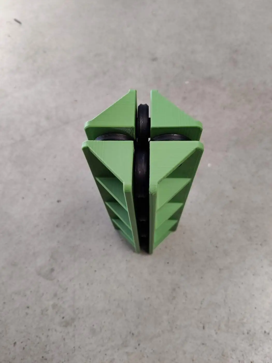

Tulostelinpa yhden tarpeellisen työkalun. Pitää vielä tulostaa aavistuksen ohuemmat prikat rungon ja laakereiden väliin, sillä varmaan saisi vielä vähän suoremmaksi putken oikeamaan. Hyvin tuntui toimivan myös teräksisen jarruputken oikaisussa. Tästä voikin vähän päätellä minkälaista remonttia on luvassa.

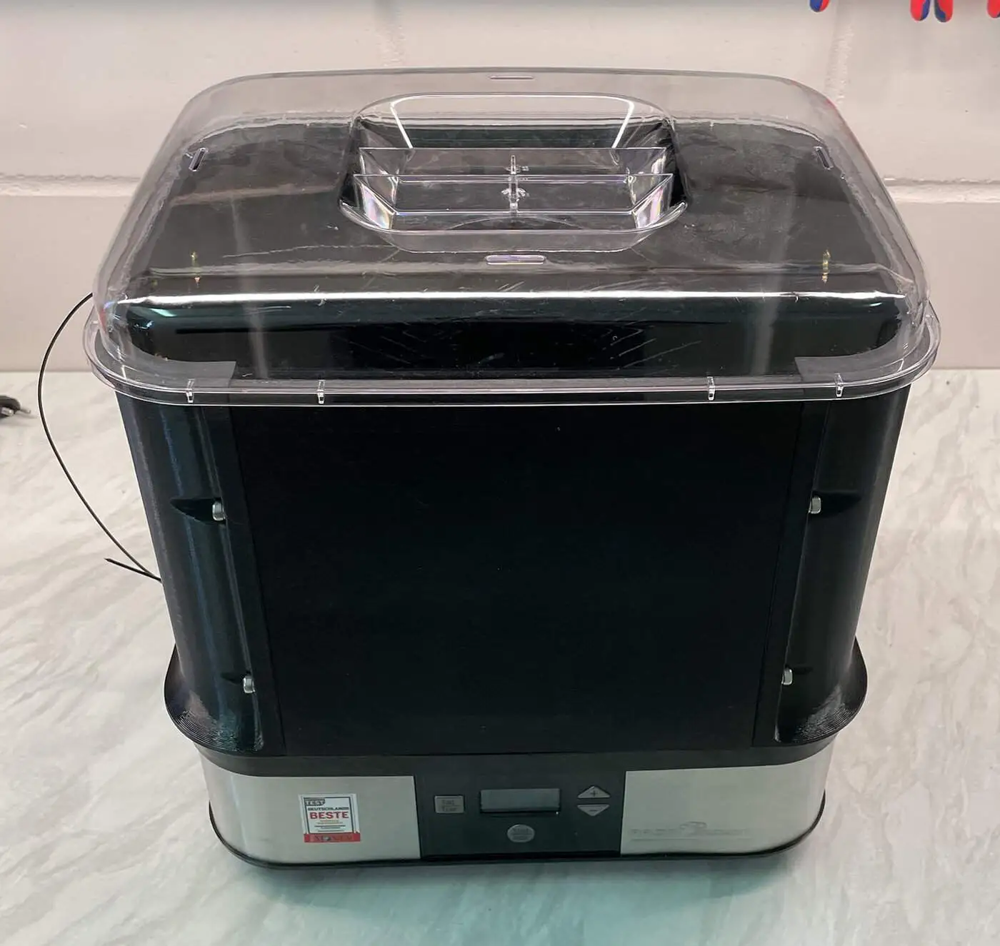

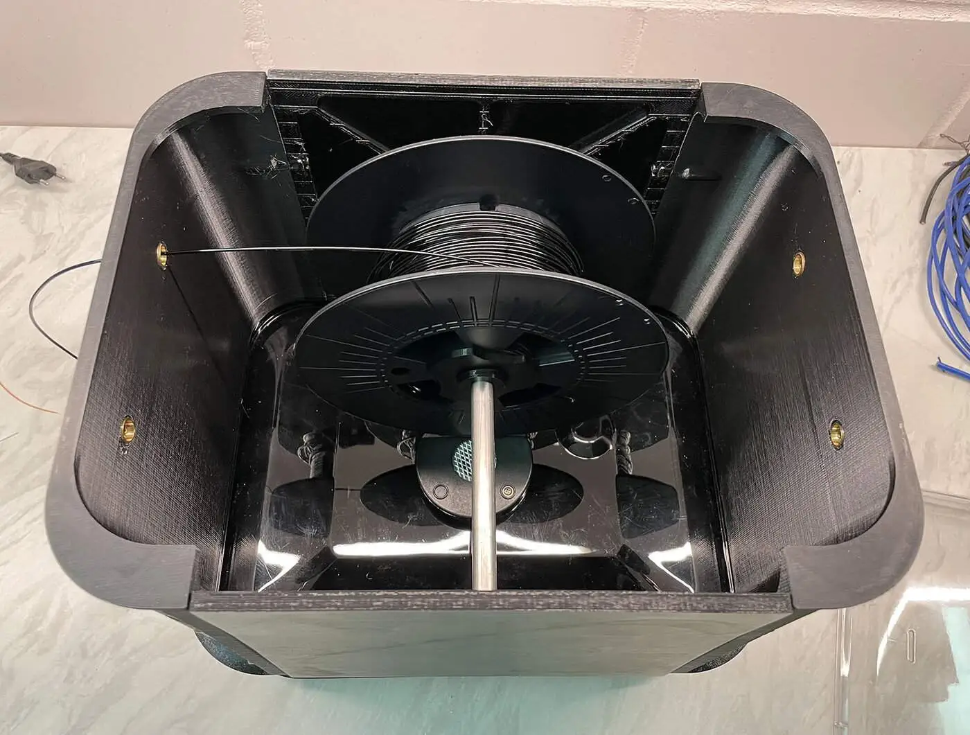

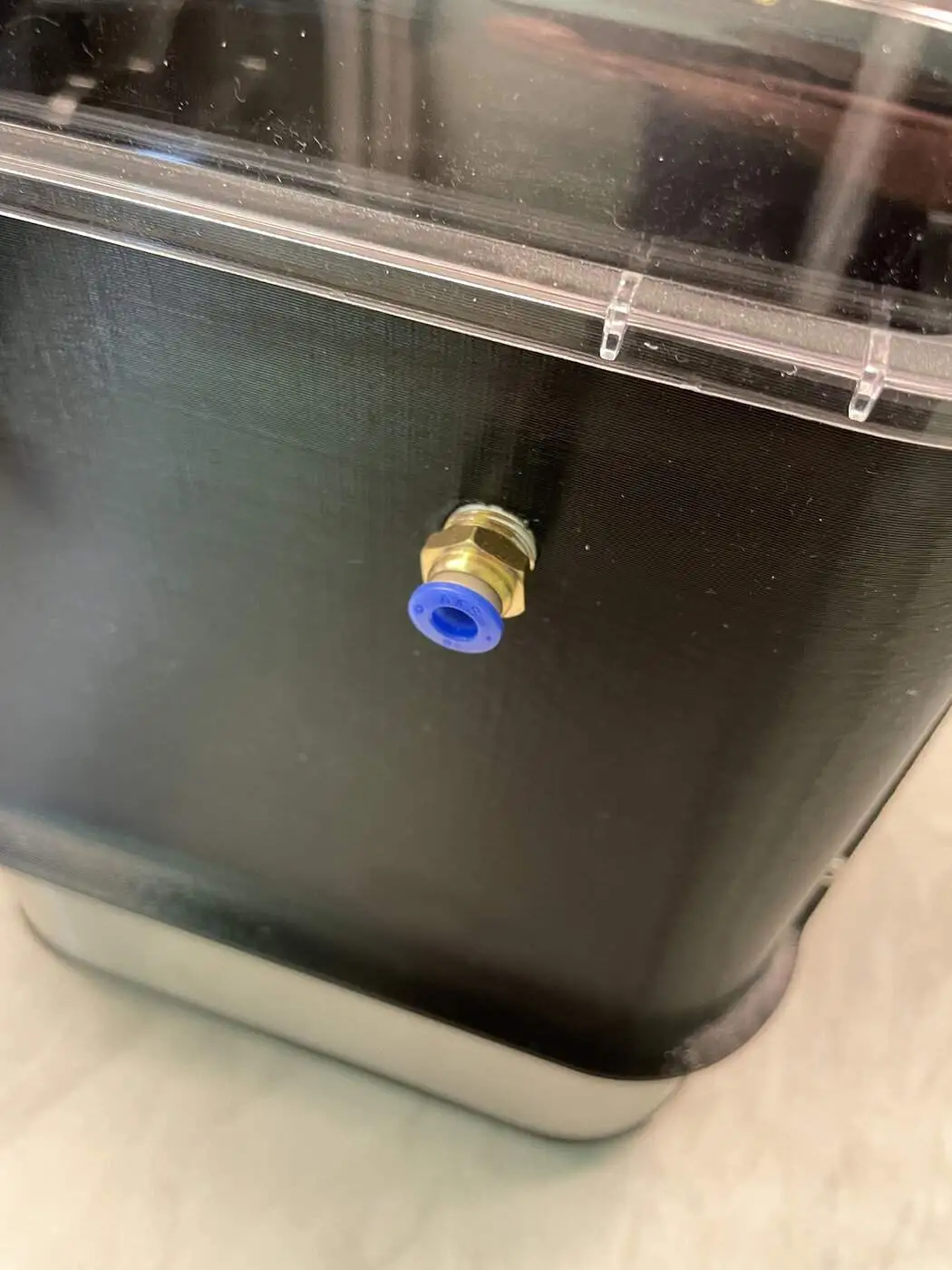

Minulla on tällainen. Perustuu tähän vihanneskuivuriin. Tulostin siihen PETGistä korokkeen, joka koostuu kahdesta parista samanlaisia osia. Ne on pultattu yhteen. Sivuissa on kannake 12 mm tangolle akseliksi.
Päädyssä on pneumatiikkaputken liittimet, joten filamentin saa kuivassa ekstruuderille asti.

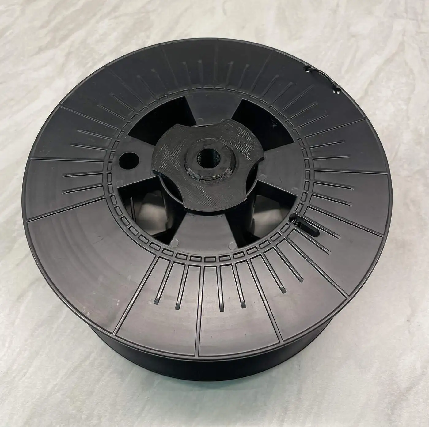

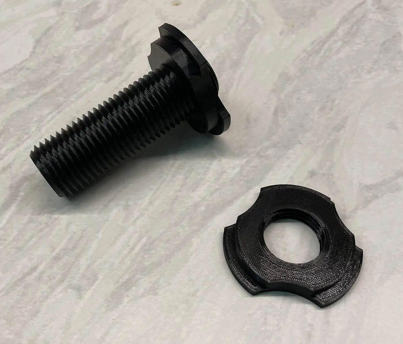

Korkeuden takia akseli täytyy saada keskelle kelan reikää. Siksi tulostin kierretangon 13 mm reiällä, jonka päähän saa ruuvattua sovittimet. Sovittimet voi tehdä sopimaan kullekin kelan keskireiän halkaisijalle.
Näytä liitetiedosto 97237Näytä liitetiedosto 97239
Näytä liitetiedosto 97238
Näytä liitetiedosto 97236 Näytä liitetiedosto 97240

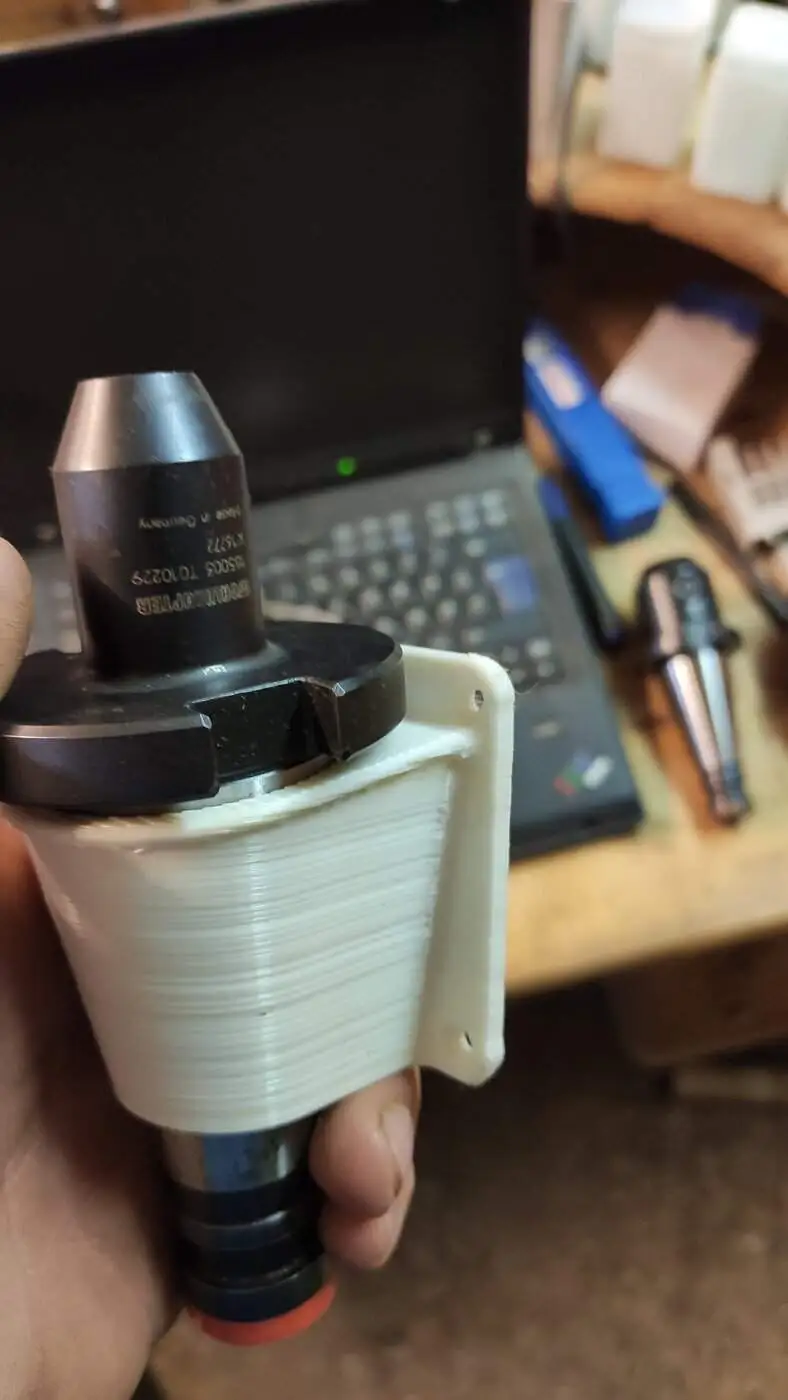

Meinasin tehtailla hiukan seinätelineitä jyrsimen kaluille. Karkeilla asetuksilla ja varmaan vielä optimoin noita seinävahvuuksia vähän ohuemmaksi. Varmaan 20-30 kalua lojuu laatikoissa tällä hetkellä, en oo laskenut
Varmaan sen joko 9 tai 12 kpl mahtuu kerralla noita tekemään tuolla, se on ehkä joku 30h printti (tai sanotaan 20h jos ohuempia tekis)
Proto vaikuttaa ihan toimivalta, lisään ylempien reikien ympärille vähän tavaraa ja ohennan seiniä ja laitan koneen töihin.
