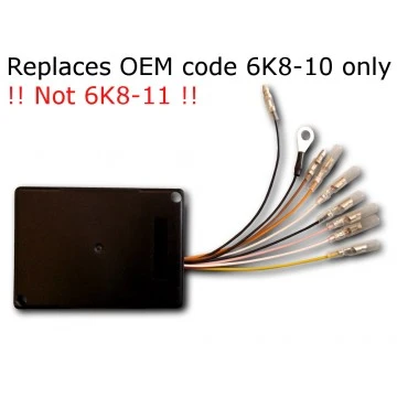

Ja melkein mistä vaan muusta laitteesta käytettyjä.Eikö noita cdi boxeja löydy temusta tai alipaapasta...
Nostetaanpa ylöspäin jos saisi vaikkapa tietoa?
cdi poksissa on joku tehonrajoitin, saisiko mistään poxeja joita virittäjät käyttää? sellaisenhan voisi soveltaa?
Mahtaako siinä muuta olla kuin kierrostenrajoitin? Ja tuo ylilämmön rajoitin. Ite koittaisin jotain kiinanskootterin boksia kuten edellä linkittämässäni videossa. Siinä ei korkeelta putoo.Nostetaanpa ylöspäin jos saisi vaikkapa tietoa?
Tarviiko tuossa huomioida kaksi sylinterisyys mitenkään.Mahtaako siinä muuta olla kuin kierrostenrajoitin? Ja tuo ylilämmön rajoitin. Ite koittaisin jotain kiinanskootterin boksia kuten edellä linkittämässäni videossa. Siinä ei korkeelta putoo.
Varmasti tarvitsee. Tuossa videolla joku laitaa jonkin poksin samanlaiseen, kun tietäisi minkä?Tarviiko tuossa huomioida kaksi sylinterisyys mitenkään.

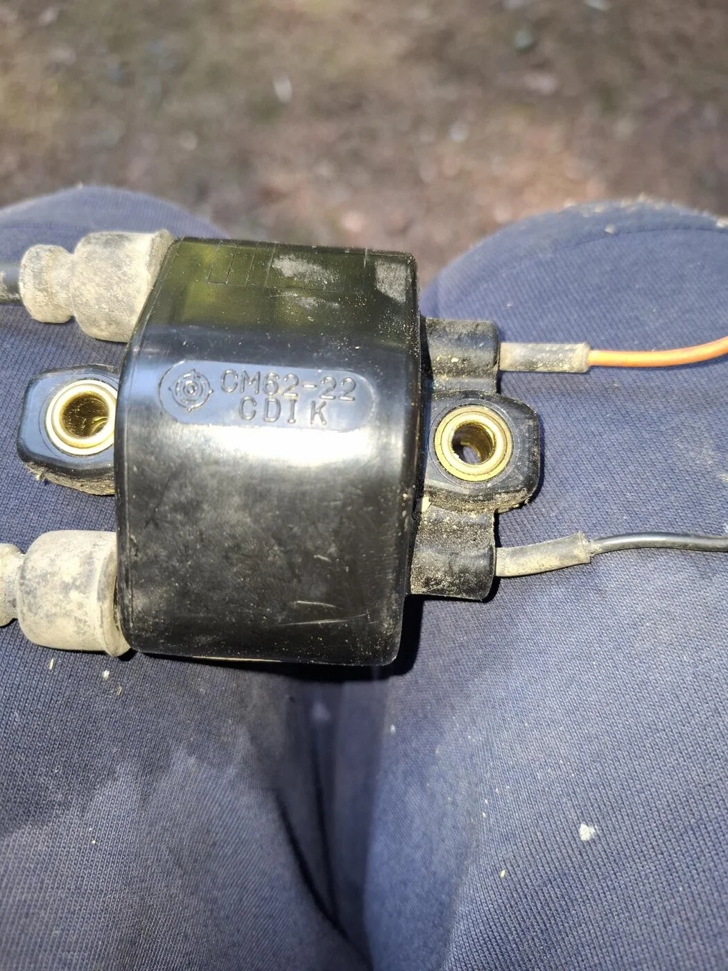

Vanhasta jetistä, ajoin eilen n,tunnin lenkin ja kun tulin kotisatamaan se sammui tyhjäkäynille laskiessa. Ei sitten käyntiin ei millään, syy kipinää ei näy. Sillon tutkiessa toinen tulpan hattu nousi tuosta vain kuin tyhjää, hatun alta tulpan bosliini oli mustaa.
Näytä liitetiedosto 137288
Tässä puolan leimat
Näytä liitetiedosto 137289
Voiko puolan tarkistaa pöydälä akulla - tulpalla - puolalla. Eli akusta -navasta piuha tulpan kierteisiin ja tulppa sytytysjohdon päähän, akun - navasta myös johto puolaan ja sitten räpsisi + navan piuhaa puolan virtajohtoon. Pitäisikö tulpan kipinöidä?
