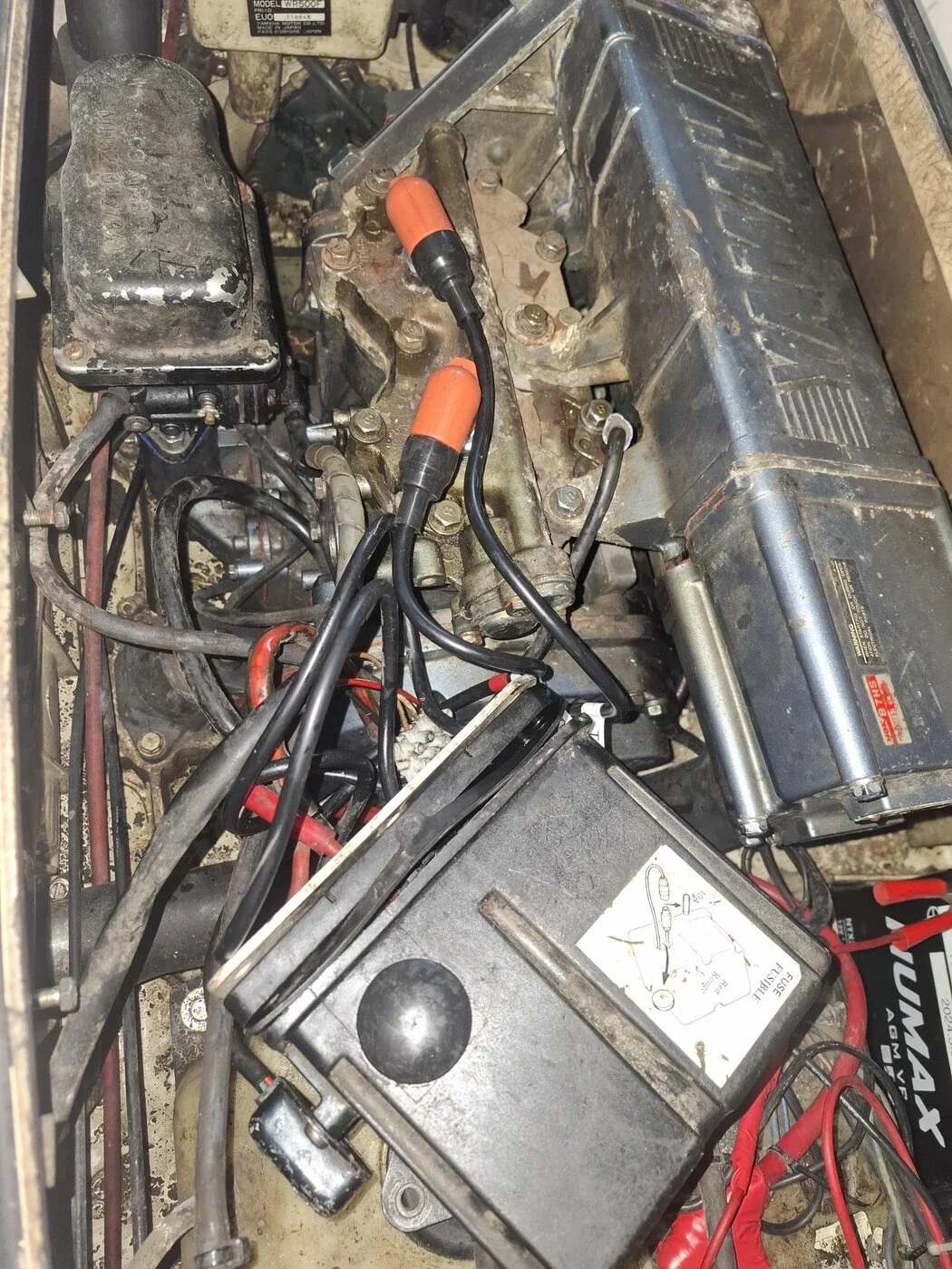

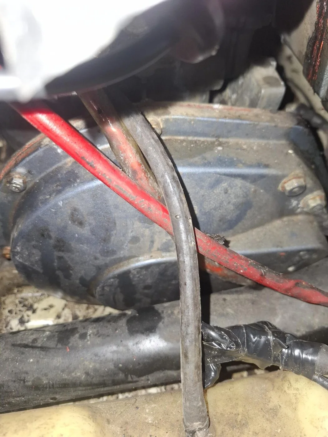

A a apuva. Aamun olen sepittänyt retro vesijettiä tuloksetta, siis kipinä hävisi kun tulin taanoin kotilaituriin. Kun hölläsin kaasun niin sammui eikä sen jälkeen eikä lähde millään, sillon totesin että toinen tulpanhattu oli irronnut. Ensiksi se kiinni ei mtänth elämää, sitten turvakyytkimen - sammutus kytkimen tarkastusmittaus. Kunnossa olivatten, epäilin että puola poksahti?

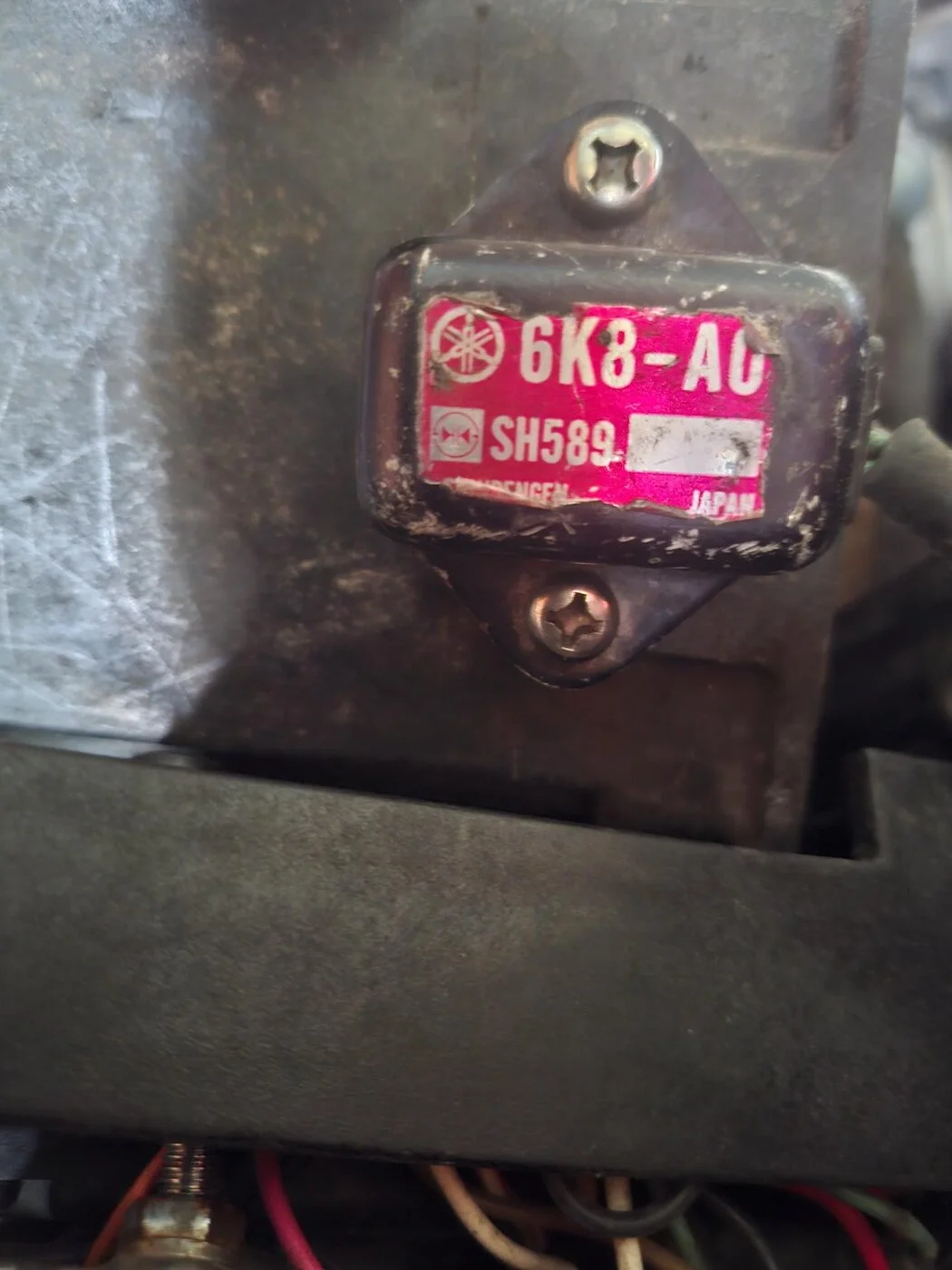

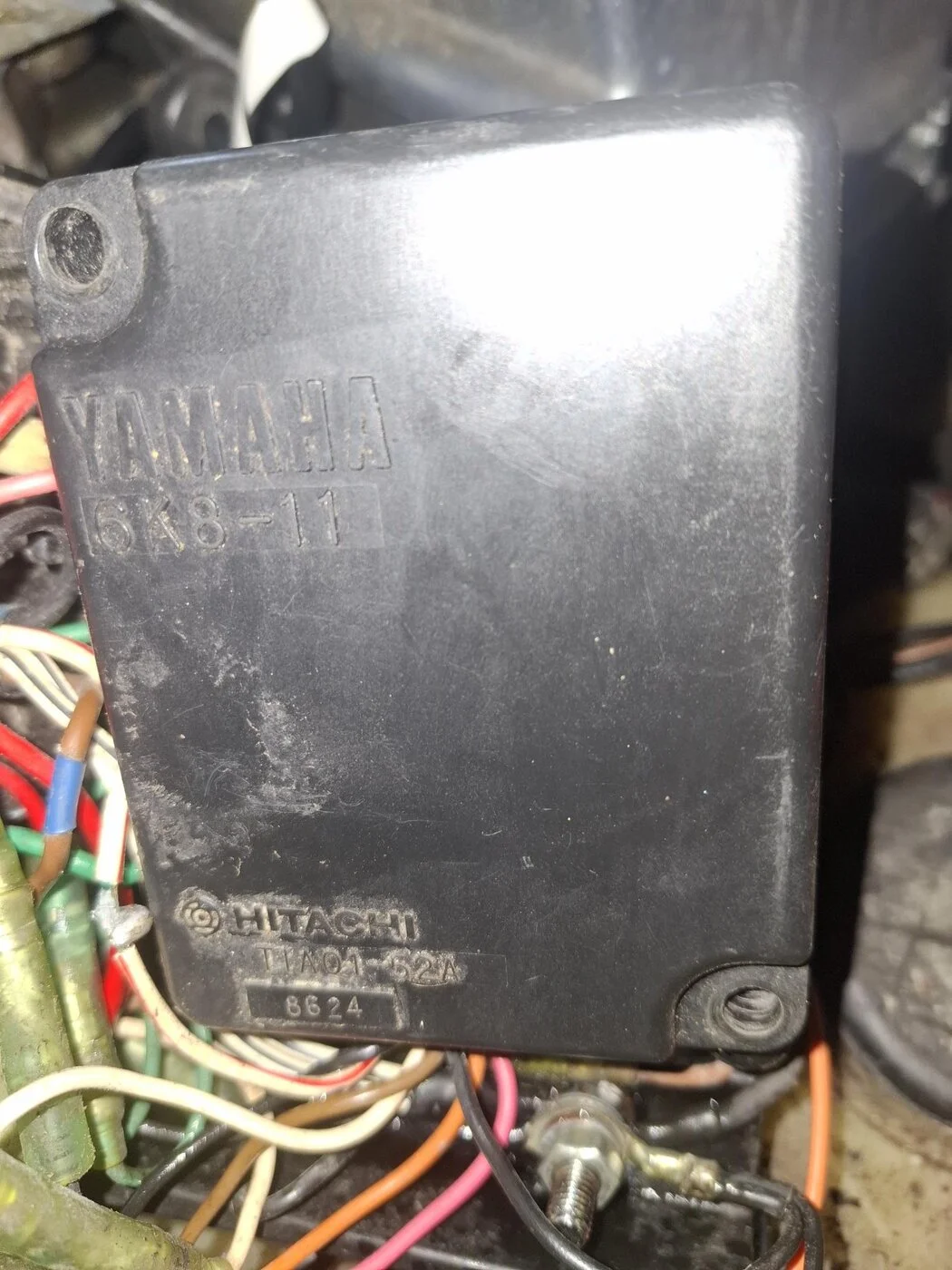

Ostin uuden jonka tänään asensin, ei kipunoitse siltikään ja uudet on tullpat hatut johtimet ja keväällä on uusittu akkkukin. Nyt loppu äly! Kaikki virta osat on mustassa laatikossa ja sen sisällä on vaikka ja mitä, mm tämmöinen umpeenvalettu rasia.
Ja tälläinen kotelon ulkopuolella
Nämä kai liityy sytytykseen? Mootorilohkon sisään vauhtipyörä koteloon menee laatikosta johtonippu.
Eli jotain asiaan liityvää on koneen sisälläkin, se asia otatataa sitten koneen irti pöydälle. Tälläinen anturi kannessa pudottaa kierrokset jos kone yli kuumenee, irroitettu - wd-40 öljytty.
Koko komeus musta laatikko irti
Tuommoinen sulakekkin vaihdettu kotelosta

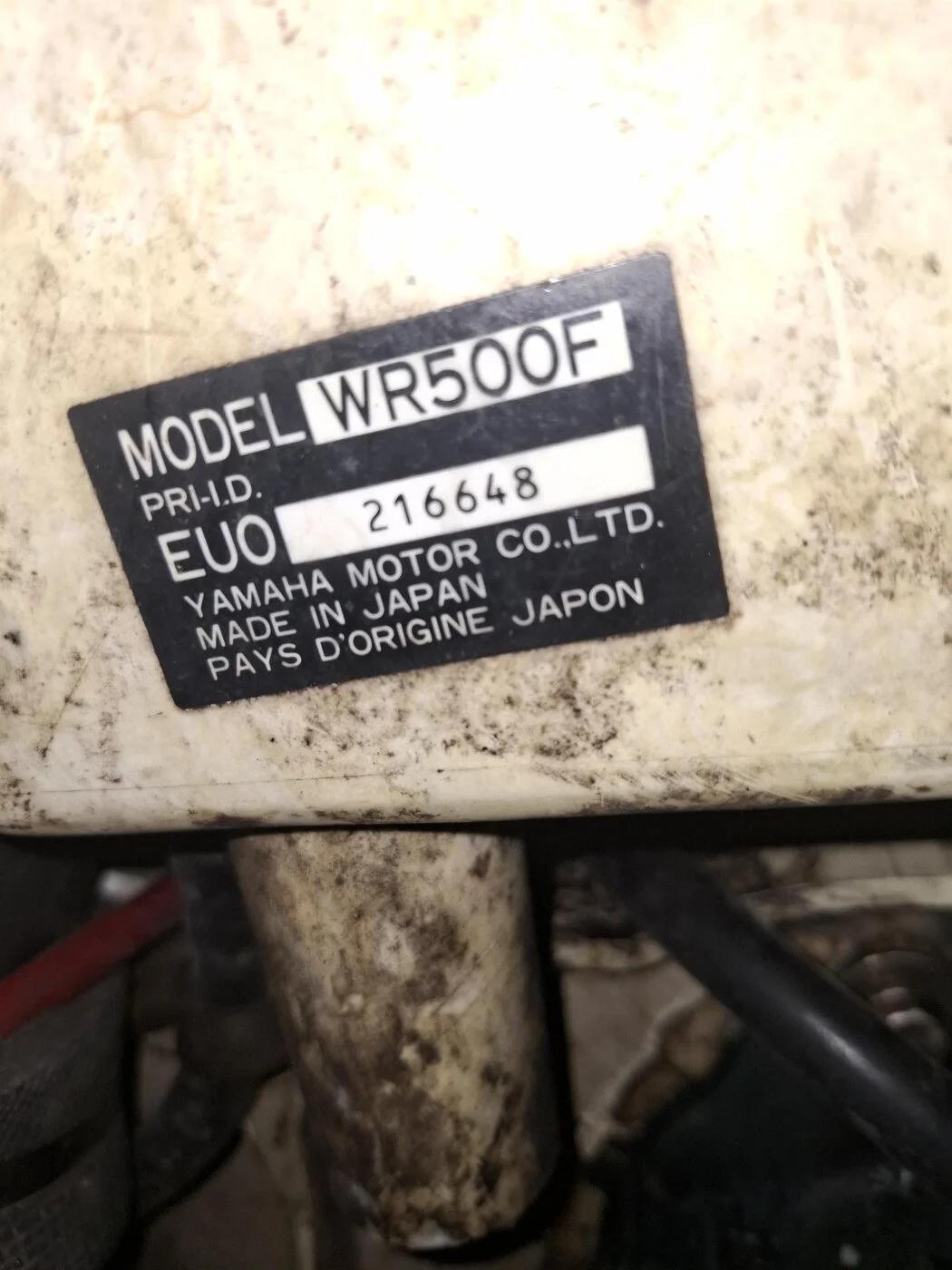

Tuommoinen kilpi on mootorissa
Ja kikottimen rungossa tuommoinen
Koko esitys on tuommoinen
Nyt. Lähtee ranta trailereineen halvalla osaavalle 500€. Kansipahvi on vaihdettu ja laite muuten toimii. Soveltuu lasten ensi jetiksi mainiosti, kipinä vaan hävisi eikä irto kipinöitä voi ostaa. Autakaa tai ostakaa! Viinaa kai tässä täytyy ruveta juomaan?

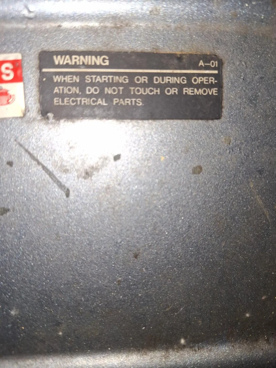

Tuollainen varoitus tarra löytyy koneen päältä, älä irroita mitään sähkölaitetta käynistäessä! Tulpan johto oli siis perkele irti.
Tuon kopan alla edessä on kai vauhtipyörä? Sen sisällä kai lataus magnetto ja liekkö kipinään liityvääkin?
