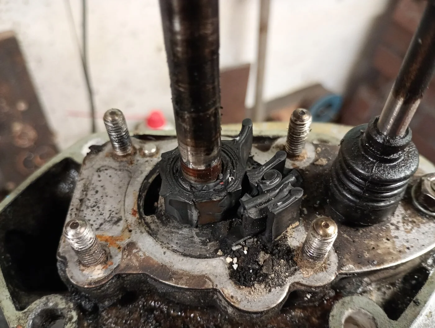

Yksi harmaa vanhus elvytetty elävien kirjoihin, mökkiläisen paatti.
Eka oli käyntihäiriötä/sammui. Sen kun sai kuntoon, ni sitten ei vesi kiertänyt. Perä irti, ihan ok kaikki, perä takas, vesi kiertää 🤷 Outo. Eikä mitään isompaa tukosta tuntunut olevan missään.
Noh, pääasia, että pelaa.

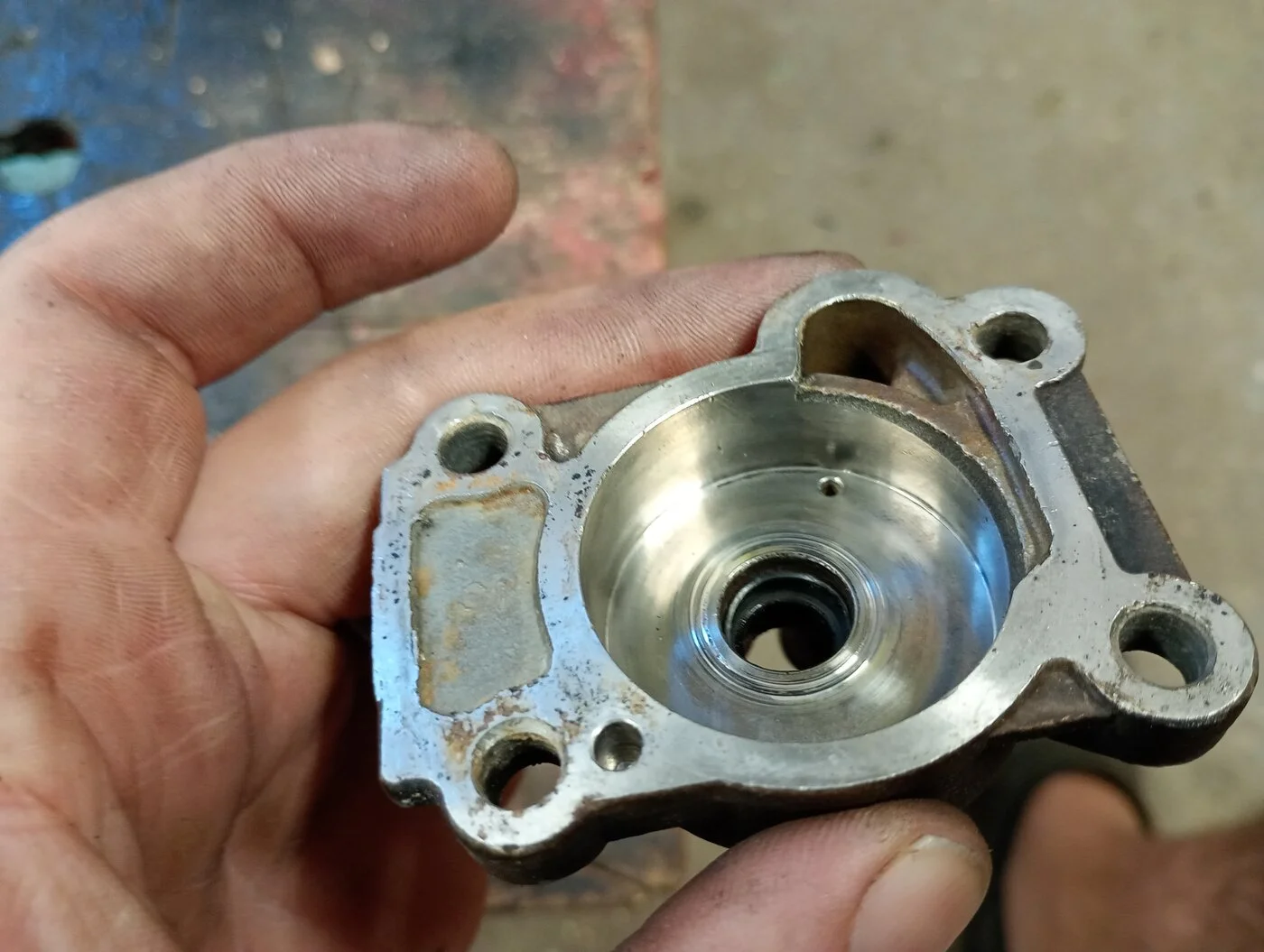

Edelliseltä sepältä ei ollut sattunut pumpun vesiputki reikäänsä. Näitä on nähty monta. Joissain merkeissä kun se oikeaan paikkaan osuminen on melko sattumankauppaa, ellei tiedä mitä tekee. Ja mistään et pääse tarkastamaan asiaa.
Ei tässä oikeen onnistu, kun putki ei pääse liikkumaan juuri lainkaan. Jossain se putki heiluu kuin mielisairaan sukuelin, sellaisessa saakin olla tarkkana. Ja sekin seppä ois ollu minä, koska eka epäilin, että menee vesi tupaan, perä irti, käykö paremmin, ei käy, perä takas jne.
Silmämitalla teräketjuöljyä varmaan.... Taitas käynti parantua paljon ku vaihtaa bensat jos ei oo männänrenkaat ihan kiinni pikeentyneet.
Pikku sutsukia varmaan pyöritelty kuivana. Hienosti oli vulkanoitunut siivenpalaset toisiinsa.
Vesipumpun pesä kyllä järeää tekoa, kai toi valurosteria on?
