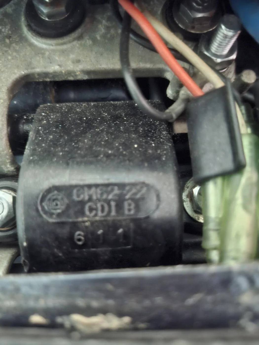

Tässä puolan leimat

Tässä puolan leimat

Tässä puolan leimat

Sen verran olen selvitellyt, että puola on aika yleinen. Mutta johtimien täytyy olla 300mm,ä pitkiä että yltää tulpille, johdothan on kai integroitu puolan sisälle?
Ei taida olla noita puolia enää itellä yhtään. Katoinki kuvasta että saman näkönen ku 20hv seoskoneen puola. Josvallahan oli semmonen myynnissä joskus, meniköhän se vai siitä puola kokeiluun?
Vois koittaa mitata vastusta tuon oranssin johdon ja tulpanhattujen väliltä. Uskosin että pitäs olla muutama kilo-ohmi vastusta.

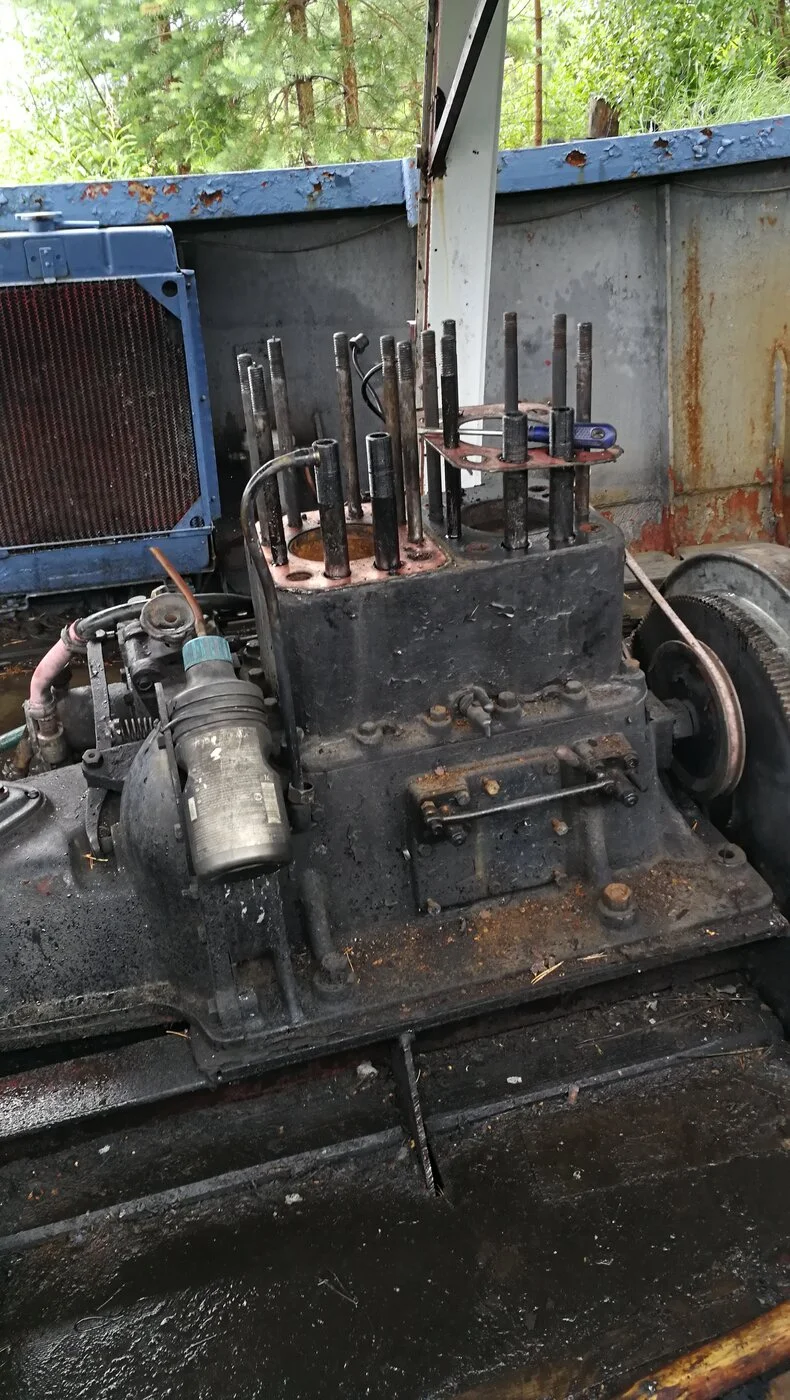

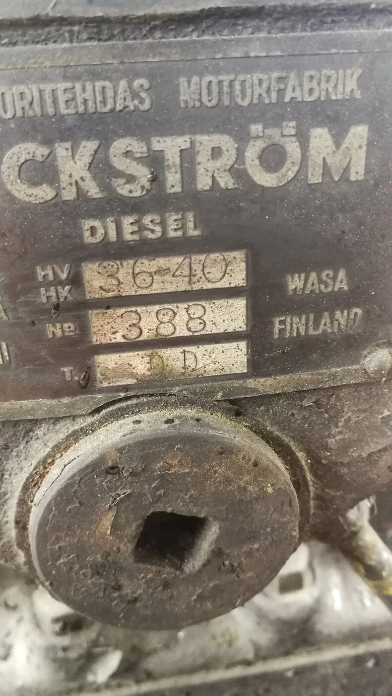

Listerin lisenssikonehan tuo kaiketi on. Onko @mattiolavi lla mitään kirjallisuutta tai tietoa?
Joo listerin lisenssi n.s sotakorvauskone.Tohon on joku vaihtanut ton öljysihti kotelon 4-sylinterisestä siksi näkyy tollaset hevosvoimat.Tuossa on max 20hv en muista mitä kyltissä oli vaikka mulla on varpparissa tollanen 2syl.Mitä tietoo tossa ny haetaan?Momentteja?Ne on noissa rannemomentit ollut,eli koneen kirjat ei puhu momenteista,ja kaikki pultit on patarautaa et ei kovin kovaa kestä väännellä,tosin kannen studit taitaa olla hiukka parempaa ainetta.

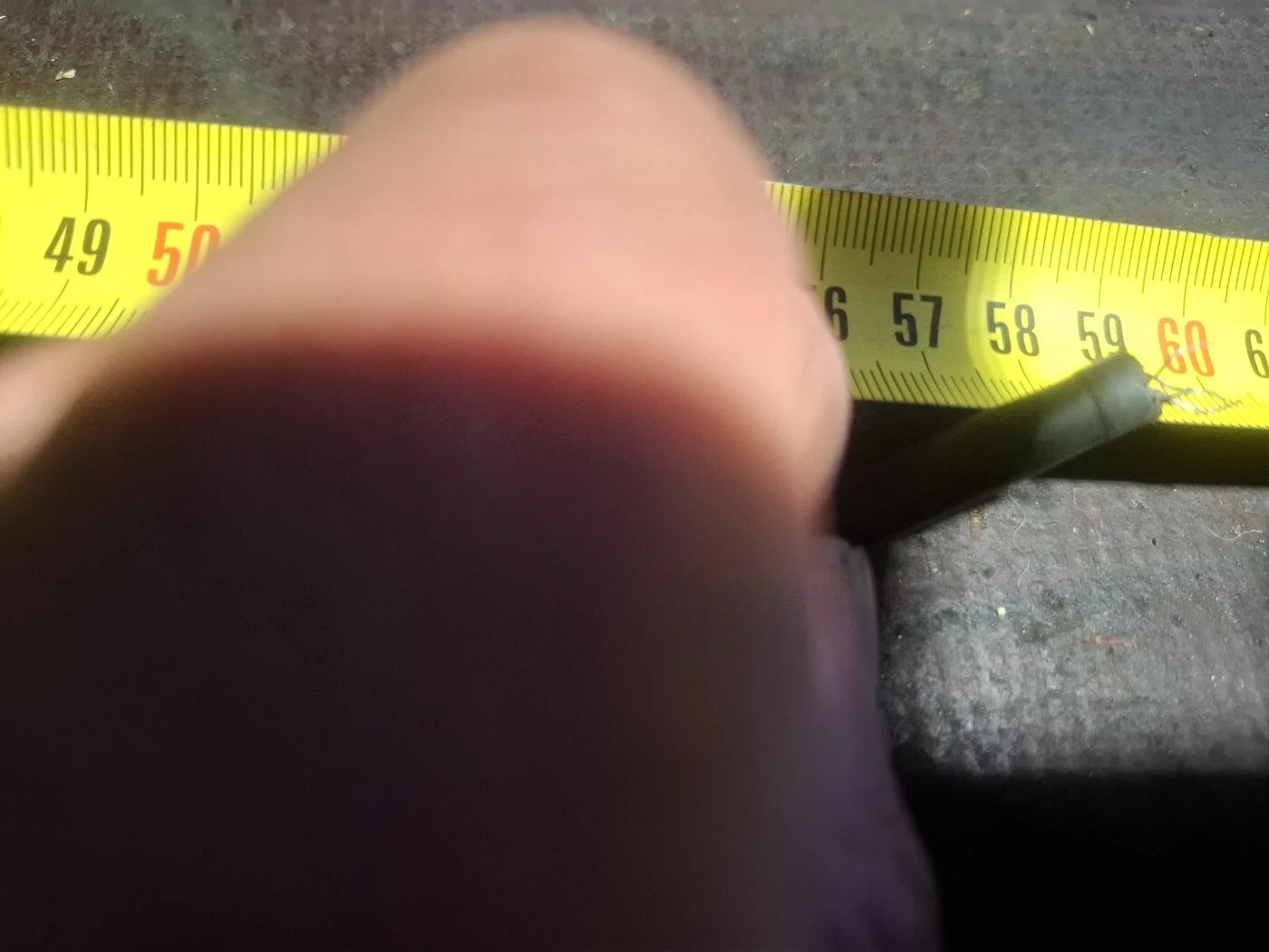

Tarkoitaakoan tämä muutos johtimien pituutta? Ne on tässä pisin 60cm,ä
Ei voi edes testata kun perämootorin on niin nysiä.
Testaa irtotulpilla. Ja jos ohyet johdot ei yllä, niin tee välijohdot. Saat selvitettyä onko vika puolassa.
