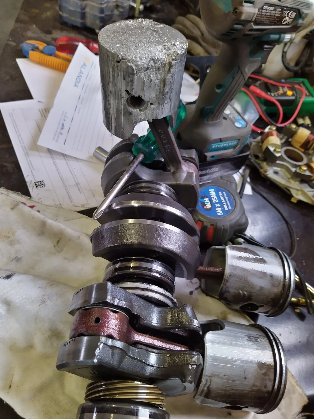

Jo toinen vastaan tullut samanlainen nelikymppinen jamaha mistä on murtunut tuorevoitelutankin pintavahdin maajohto poikki liittimen juuresta ja ei huuda mitään ku ajaa öljytonkan kuivaksi. Ylin muki pyörii vissiin ekana ilman öljyä. Voi toki muutakin häikkää olla taustalla. Mutta hyvä kohde tarkastaa muun valohoidon yhteydessä.
Yksi pienkonehuollon ukko taannoin kertoili , että vaikka on kuinka tuorevoitelujärjestelmä niin vähän sitä öljyä bensan sekaan silti .
En muista puhuiko että 1/2 % , mutta väitti ettei ihan kamalia pääsisi tapahtumaan jos järjestelmä pettää tai öljytankki tyhjenee .
Eipä se paljoa ööliä tarvii olla bensan seassa, kun pahimmat totaalivauriot voi jäädä kokematta.
Jos aattelee että jokin 2% on jo toiminnalle hyvinkin täysin turvallista, seosbensana.
