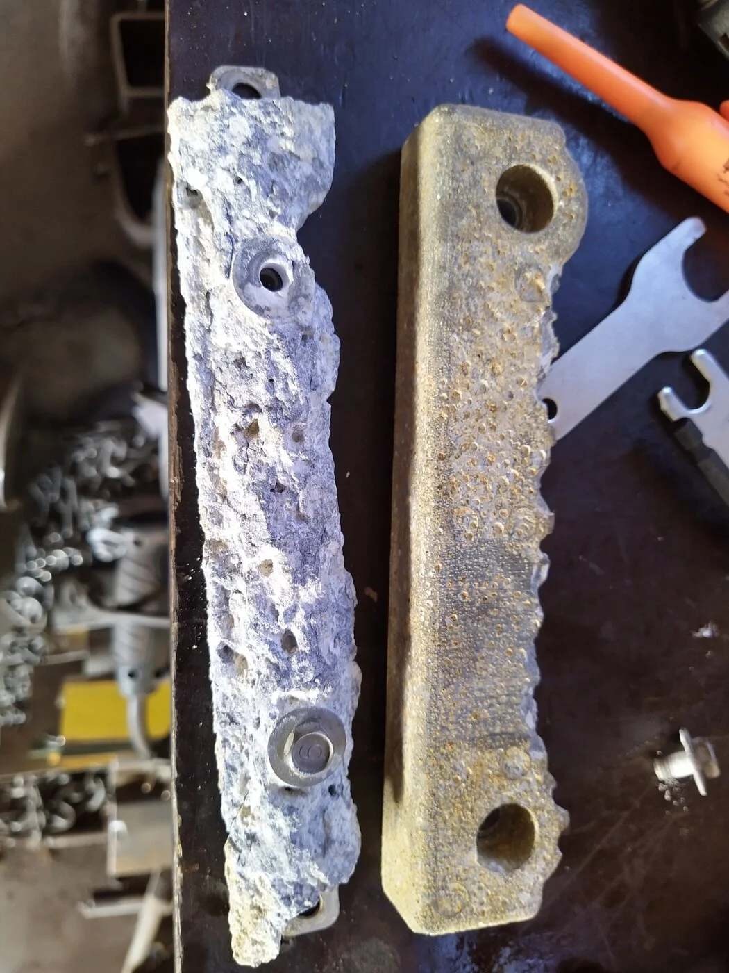

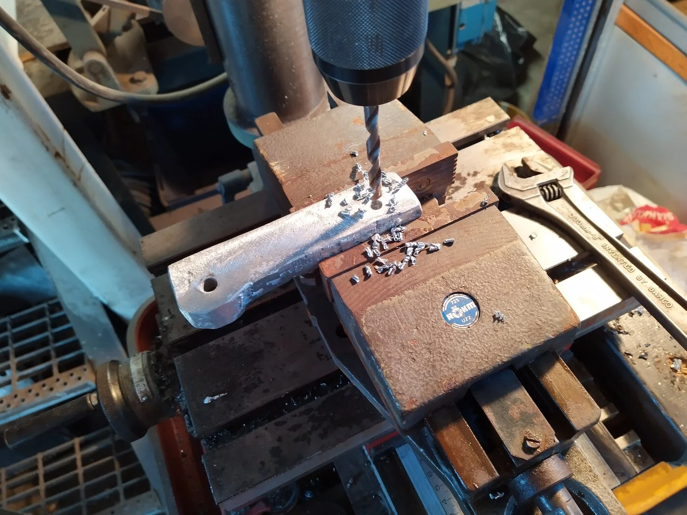

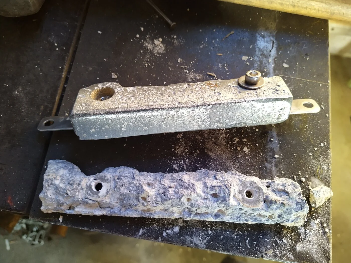

Keväinen nuukan miehen niksivinkki Yamaha miehille. Tuollanen törkyhintanen koneen pukin sinkki kun on finaalissa ni siihen vanhaan runkopeltiin voi tuunata paljon alkuperästä tukevamman sinkkipalan vaikka Volvon vetolaitteen vanhasta palikasta, siinä piisaa vielä tavaraa ku vähän hioo puhtaaksi.
Näytä liitetiedosto 131759Näytä liitetiedosto 131760Näytä liitetiedosto 131761
Ja sitten kutka makeissa vesissä liikkuu, niin magnesiumanodit laitettava. Sinkki ei juurikaan toimi, onhan se tietysti helppohoitoinen, kun ei syövy ikinä, mutta se ei liene tarkoitus.
Tai oikeastihan se on jotain magnesium-alumiini-sinkki mitälie seosta, mutta magnesium anodeista puhutaan.
Tokkopa niitä alkaa kukaan perärutkuun erisorttisia palikoita järvelle kyselemään? Saako edes erilaisia merkkikohtasia palikoita? Ne järvikoneet mitä oon purkanut ni ei oo sinkit syöpynyt eikä lohkokaan, kaikki pultit aukee kivasti. Mahtavia löytöjä happamien merikoneiden elvytykseen ku löytyy joku pikkuvikanen järvessä ajettu aihio.
Ja vähän asian vierestä, Volvosinkin koeponnistus jamahassa aloitettu!
Näytä liitetiedosto 131790
Saa niitä, ja itseasiassa taitaa useissa perämoottorissa taitaa Suomeen tuotavissa olla magnesiumit uutuuttaankin, koska Itämeri on niin vähäsuolainen, niin toimii meren puolellakin.
