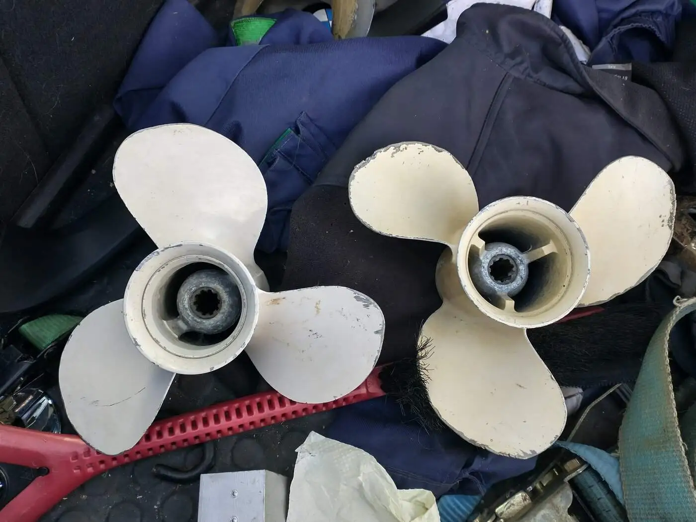

    Pari ropelia kävin ostaa tuohon 20hp koneeseen. Toinen ihan samanlainen, kuin hajonnut ropelli (9 7/8x 10 1/2) ja toinen kiville ajettu, 12" halkaisijalla tuli kaupantekijäisiksi.
    Ei se vaan jaksa uudella ropellilla mennä, yksin tosi laiskasti lähtee liukuun ja liu'ussa kierrokset korvakuulolla alempana ja vauhtia vähemmän.
    Nyt en muista uuden ropellin lukuja ulkoa, 10 tai 11 tais olla nousu.

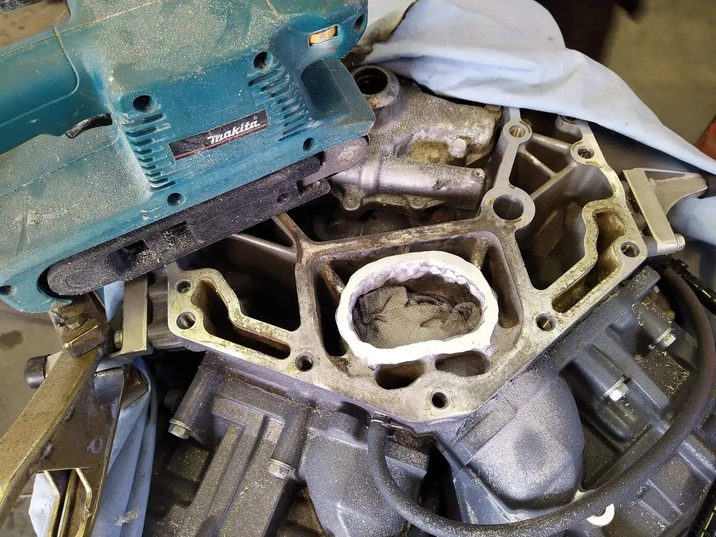

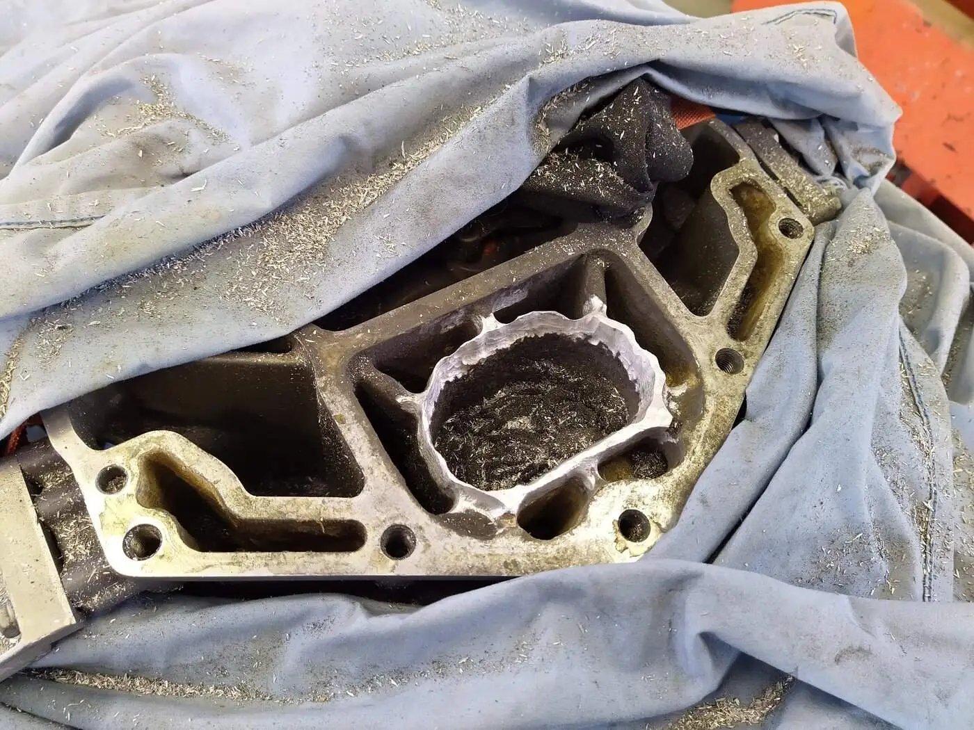

    Tänäänpä oli spekiaalimpi yamaharojekti tallilla. Onneks oma rooli ei ole omistaja eikä korjaaja:D Mitä nyt vähän vakain käsin santaajalla koneistin. 200heppanen V6 vuodelta 2008, ei nämä ole kovin ikuisia. Pakokanava sisältäpäin mätänee ja häviää ja puhalsi rikitiivisteen välistä vesipuolelle pakokaasut. IMG_20230121_131028_3.jpg Pirraamisen jälkeen kaveri vaan rappasi tigillä tavaraa.
    IMG_20230121_140124_1.jpg En olis uskonu että tuosta mitään tulee. Yllättävän hyvän näkönen lopputulos, välissä koneistusta, kaljaa ja lisää tikkiä. IMG_20230121_141458_1.jpg IMG_20230121_144227_3.jpg
    Omistajalle saatesanoiksi että jos se juhannukseen asti toimii ni sitten ehjänä myyntiin, on meinaan ohutta pidemmälläkin. Uutta lohkoa ei saa varaosan ja muut käytetyt mitkä on menny purkuun on samanlaisia...

    Merikoneet. Järviltä löytyy hyviäkin, mutta ne ei sittem taidakaan mennä purkuun...

    Tätäpä kyllä ihmeteltiin että mistä johtuu. Ei ole sieltä suolaveden puolelta syöpyny ollenkaan vaan pakokanava sisäpuolelta. Uskaltaisin epäillä että samanlaiset järvikoneet on yhtä pommeja? Arvovaltainen talliraati päätyi yksimielisen loppupäätelmä että kylmänä käyvä kone ja nykyajan pensa tekee jotain hapanta mikä mädättää pakoröörin. Hyvin mahdollista että ollaan väärässäkin :D

    Vai olisko voinut tiiviste pettää jostain syystä, sitten alkanu falskaamaan ja pakokaasu+merivesi sitten tehnyt tehtävänsä?

    Suzukit märkänee puhki rikistä pakoputkesta. Kaverille kesällä hitsattiin.
    Enemmän veikkaisin jostain johtuvaa sähköparia.
