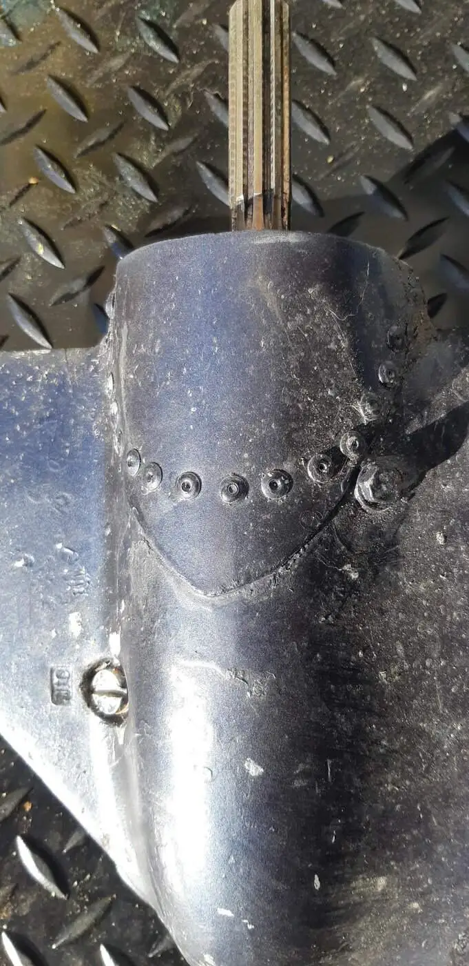

On ollut käyttämättä jo aikoja yamaha 20 hv, edellinen omistaja oli särkenyt koppaa potkurin takaa kai stefan vaihdon takia että pihdit yltää lukkorenkaaseen :tuijo: Että kaikenlaisia seppiä sitä onkaan :mitenlie:
Etsin vuosia käytettyä peräkoppaa ja nyt kun se on seisonut vuosia käyttämättä löytyi sattumalta hyväkuntoinen koko perä 100€ kotiinasti tuotuna. Se edelllinenkin toimi kun niittasin muotoillun alumminilevyn kopaksi, mutta varmaan haittasi veden sujuvaa virtausta. Täytyy siis tarkastaa tuo vaihtoperä öljyt ja uusia tarvittaessa vesipumpun siipipyörä.

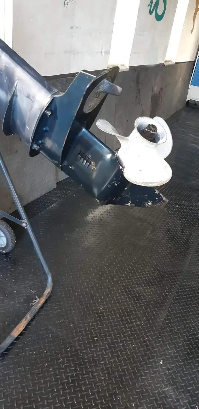

Eli ostin tämän Yamaha 20hv joskus €uro ajan alkumetreillä pielisen kalastajalta Juuasta perä vaurioisena olikohan 1000€ hintaan, oli ajanut verkkoonsa ja perä kabut harasoo. Oli yrittänyt korjata särkien sitten kotelon, eihän siinä sitten hänellä auttanut mikään muu kuin hakea uusi Jammu ettei kalat happane verkkoihin ja rikkonainen keltaiseen pörssiin myyntiin. No minähän sen sitten ostin kun siloin tarvitsin moista syksyllä että on sitten talvi aikaa ehjätä ja etsiä oia, mutta ei slloin löytynyt ehjää perää mistään. No ostin uuden tiivistys sarjan ja ehjäsin entisen diy zydeemein ja sainsen toimivaksi, eli jo vetolaitteen koppa uutena olisi maksanut sen koneen ostohinnan. Tiesinpä ainakin syyn miksi hän möi sen. Tuossa alla olevassa kuvassa on se diy paikka.
Eli nyt vasta kymmenien vuosien jälkeen sain kunnollisen vaihtoperän 100€ hintaan, jonka laitoin kiinni tänään. Pudotin öljyt ja ei ollut vettä joten uudet öljyt sisään, irroitin vesspumpun ja se oli virheetön joten ei kun kasaan ja putkimiehen liukastetta kumisiipiin. Kuvassa uusi perä paikoillaan.

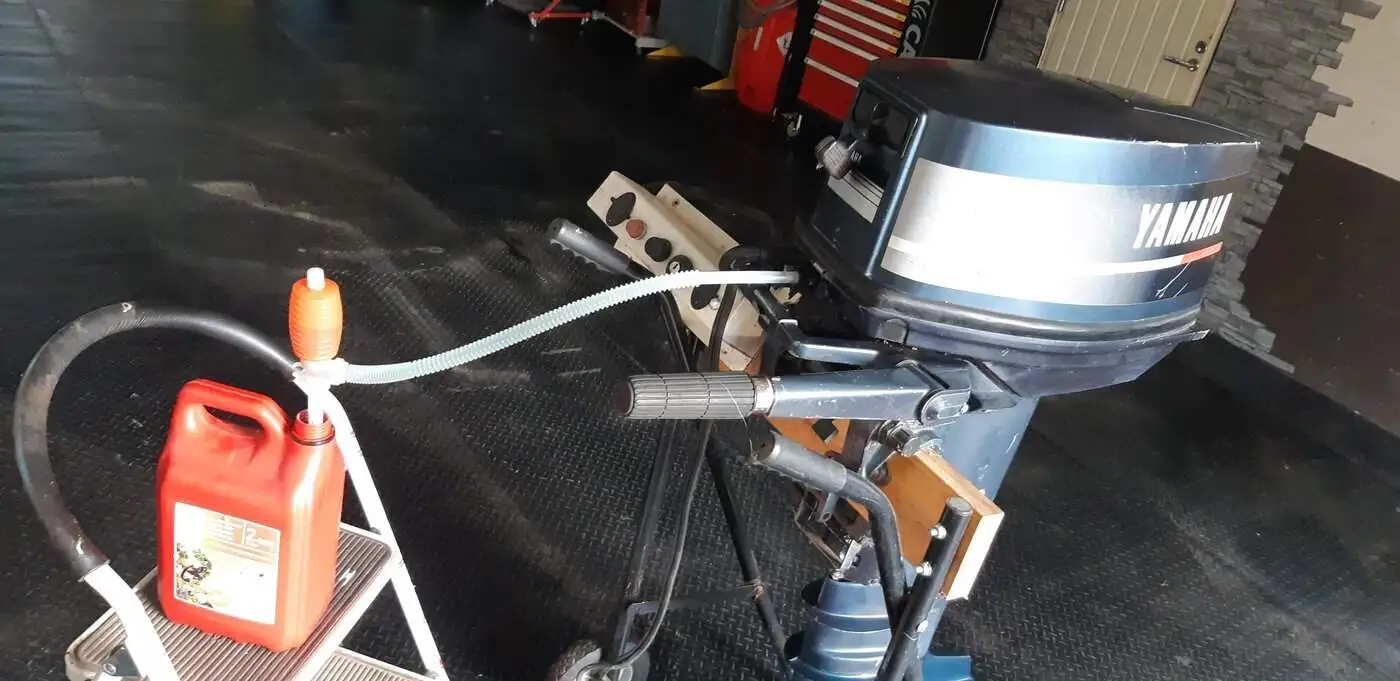

Sen kalastajan startti zydeemit oli vallan erikoiset. Yhdellä napilla starttasi eteen ja toisella taakse ja sitten vielä oli stop nappi. Ei ollut muuta kaukohallinta laitetta, virta avain on nyt jossain en tiedä missä? Etsitään jos löydetään, alla kuva kojetaulusta.
On seisonut nyt ehken 10v joten laitoin käyttiin, bensa letku oli kovettunut piloille joten syötin ainetta kanisterista lappopumpulla liitimeen.
Ei vittu kolmanella nykäisylä läksi käyntiin, ei voi sanoa kuin että ihmevehketä ovat. Annoin käydä noin minuutin ja sitten sammutin.
