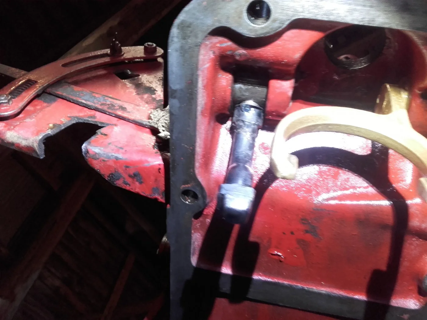

Nojo. Oli sitten tässäkin valmetissa se vanhan traktorin vaiva vaihteistossa. Eli pakki jää päälle, kun keppi hyppää siirtäjästä ylös ja sitten kun yrittää päästä liikkeelle, onkin kaksi vaihdetta yhtäaikaa päällä. :(
Tuota vaivaa on monissa, ja muissakin merkeissä, tietääkseni esim taavetti ja myös satunnaisesti, tosin harvemmin nuffeissakin .......
Zetorissa tuo tulee vakiona, kaupan päälle :p Varmaan jokainen 70-80 lukuisen zetkan omistaja tietää miten keppi puretaan ja laitetaan vaihde vapaalle...
Ensiapu...muista PAINAA keppiä kun vaihdat. Ja muistatkin kun muutaman kerran jumppaat öljy/huohotinreiästä raudalla sen "kepittömän" vaihteen pois päältä.
Varsinainen huolto, vaihdelootan kansi ylös, siellä kepin juuressa on mutteri, sitä kiristetään. Jos on mennyt jengat ettei kiristy, sopiva prikka alle.
Joop, tuo homma on tiedossa. Mutta nyt vähään aikaan en aio aukaista kantta, kun se bm volvo on nyt työnalla. Kepin painaminen kyllä tuli heti muistiin, kun toistamiseen meni kaksi vaihdetta "päälle"

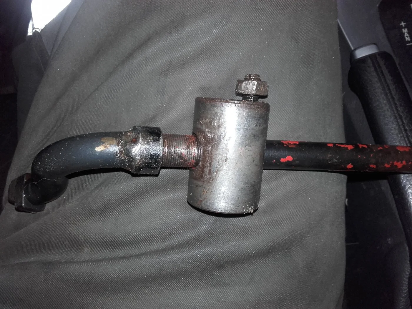

Nyt sitten on korjattu tuo vaihdevivun väljyys. Olihan tuota keppiä jossain vaihetta elämää jo korjattu. Nivelestä oli mennyt kierre joskus väljäksi, niin sitten kepin juureen oli hitsattu lyhyt putken tumppi, joka esti kepin nousua, mutta nyt sitten oli se putken reuna kulunut sopivasti ja keppi pääsi hyppäämään lovestaan pois.
Hitsasin sitten siihen putken kauluksen päälle prikan ja sopivasti sitä prikkaa hiomalla sain kepistä just, eikä miltei sopivan tiukan sovituksen. Nyt pysyy keppi oikeassa lovessa...
