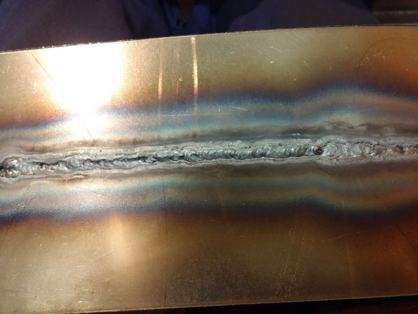

Tossa eka jonkunlainen pätkä 20 vuoden tauon jälkeen 2mm peltiin,yrityksenä saada tunkeuma kohdilleen ja vedetty niin että en tue käsiä pöydän reunaan.
Voin sanoa että on tosi makeeta kun sen wolframin saa tarpeeksi lähelle perusainetta ja sitä lisä ainetta sinne sulaan.
En uskalla lyödä yhtään vetoa saanko homman haltuun,kun ikä ja silmät on se mitä on.
Siinä on päältä ja alta sama levy,toinen reuna vasemmalta ja toinen oikealta vedetty.
Se tunkeuma on jossain kohtaa kohtuullinen.
