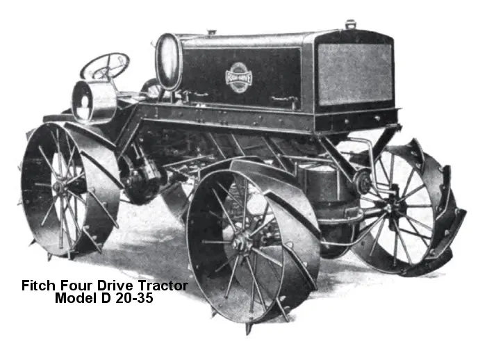

Tekari on tuota mieltä ensimmäisestä sarjavalmisteisesta nelivedosta, lieköpä se mitä muistelin lukeneeni joskus, ei varmaan:
  • Varhaisimmat keksinnöt (n. 1912–1915): Brittiläinen Heer esitteli vuonna 1912 traktorin, jossa oli neljä samankokoista pyörää. Toinen merkittävä edelläkävijä oli yhdysvaltalaisen John Fitchin perustama Four-Drive Tractor Company, joka toi markkinoille vuonna 1915 "ensimmäisen käytännöllisen" nelivedon. Se käytti ketjujen sijaan vetoakseleita voiman siirtämiseen.
  • Ensimmäinen sarjavalmisteinen (1930): Massey-Harris GP (General Purpose) oli maailman ensimmäinen suuren valmistajan sarjatuotantona markkinoima nelivetotraktori. Sitä valmistettiin noin 3 000 kappaletta vuosina 1930–1936.
