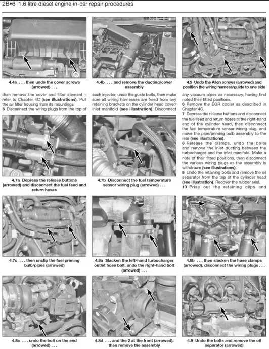

Perinteinen haynesin manuaali joissa kaikissa on varmaan samat kuvat merkistä riippumatta. Jos on eri määrä sylintereitä, niin on hiukan rypistelty kuvaa ennen kuin se on valokopioitu kymmenennen kerran.
PAljo helponpihan se on vaikka siitä huonostakin kuvauksesta saa kuitenkin edes jonkinlaisen mielikuvan mitä on odotettavissa...
Ja Haynesissa on kuvassa vaikkapa pyöränpulttien irroitus mutta sittenkun on joku verhoilun piiloruuvi tms niin on vain ”installation is reversal of removal”
