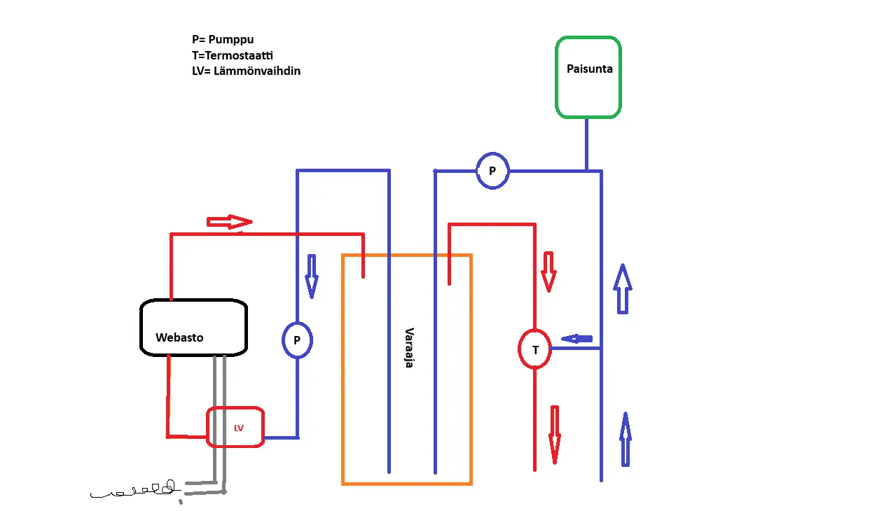

Lämmitysjärjestelmä
Lattialämmityksen nopein tie olisi lyödä vaan joku sähköjäspi tms porisemaan putkien väliin, mutta kovilla pakkasilla sähkö on niin arvokasta joten vaihtoehtoiset keinot olisivat nyt lähtökohta.Ajatuksena heräsi Diesel-webaston kytkeminen lämmitysjärjestelmään. Webastolla pöhötetään varaajaa ja sammutetaan ja antaa varaajan lämmitellä lattioita.
Ajatus lyhyesti:
- 10-15kw Dieselwebasto ?
- 50-100l Puskurivaraaja ?
- Webasto lämmittää varaajaa ja varaajasta kierto lattiaan. Ennen lattiapiiriä termostaatti joka säätelee menoveden lämmön
- Webaston pakoputkeen lämmönvaihdin, jonka kautta neste kiertää ensin ja sitten vasta webaston kautta. Otetaan pienetkin hukkalämmöt talteen
Liitteenä myös hyvin karkea piirros tekniikasta.
Painotan tässä, että tämä idea on vasta todella raakile ja saattaa sisältää useitakin huonoja ajatuksia, mutta lähdetään ideoimaan.
Kytkentäkaavio on ajateltu siten, että webaston voisi korvata jollain muulla lämmitysmuodolla jos jollain muullakin on tarve
Näytä liitetiedosto 165670
Puuhastelu on aina mukavaa mutta kun otit tässä huomioon myös rahan (sähkön hinta) niin äkkiä tulee mieleen onko tässä diesel systeemissä mitään järkeä taloudellisesti. Tuollainen investointi tuskinpa maksaa koskaan itseään takaisin verrattuna sähköpatteriin jota käyttää vain harvoin kun pakkanen on kova. Etenkin kun se nykyinen ilppikin on jo vaihtoiässä.
Jos tallissa pysyy ilpin voimin jonkinlainen ylläpito lämpö kovilla pakkasilla, laittaisin uuden ilpin ja diesel/sähkö ilman lämmittimen jota käyttää vain silloin kun tallissa työskentelee, tällä saa nopeasti paljon lämpöä kelistä riippumatta eikä löpön kalliit kWh tunnu miltään koska käyttö on vähäistä.
No jos on kiintee hinta sähköllä mut kyllä se hyvin mittaria meilläkin pyöritti, pörssisähkökaverit tuppas pistämään huoneita "säästölämmölle +5 astetta" ku oli ne kovimmat pakkaset ja pörssisähkö hinnakasta....toki toi dieselin hintakin on melko arvoitus ens talvena.
Mutta jos ei sitä lattialämpöö välttämättä halua on toi ilppi+diesel ilmalämmitin kyl varmaan harkittava vaihtoehto kans.
Öljy on varsin huoleton lämmönlähde talliin mutta laittasin kerralla ihan oikeet öljyvehkeet. Nämä ei oo kalliita, tuossakin käyttämätön erittäin pienikokonen kattila satasella. Käytetty oiloni polttimeksi. Vaatii toki vähän peltihormia ja putkitöitä mutta aika halvalla saa toimivan systeemin tehtyä. https://www.tori.fi/38447109
Paljonko tilaa on käytettävissä lämmitys systeemille?
Itse kyllä kallistuisin lattialämmityksen käyttöönotolle vaikkapa vilp kanssa ja sitten rinnalle toi löpölämmitys. Jonkinsorttisen hybridivaraajan toi tarttee että saa useemman lämmityksen samaan.

Se ehkä muuttaa tilannetta, jos pörssisähkö ja kun se lämmitystarve on vain niillä kovimmilla pakkasilla, niin silloin voi laskea itselleen, että nafta tulee 30snt/kWh halvemmaksi, mitä sähkö 😄

Tämä on totta. Myöskin energiaa vaatii jonkin verran varata lämpöä lattiaan jos se pääsee aina välissä jäähtymään kylmäksi.
Jos takaisinmaksulla miettii, niin eikai sitä kustannustehokkaampaa ratkaisua olea kuin bilteman sähköpatterit ja raksalämmittimellä saapi kyllä nopeasti tallin puuhastelulämpötilaan
No ehkä tässä nyt se suurin haluamissuunta on valjastaa se lattialämmitys käyttöön, koska sehän on se mukavin lämmitysmuoto mitä löytyy.
Tämä ei olisi yhtään hassumpi ajatus.
Ja valkkaa sen öljykattilan vielä sellaisena versiona missä on vastus sisällä... Saa sitten sillä ilmaisella pörssisähköllä lämmitellä aina kun se on halpaa vs öljy.
Ja oikeasti iso varaaja, että voi halpoina aikoina lämmittää varaajaan energiaa talteen. Tosin tehomaksu tullee tämän edun syömään pois käytännössä.
Tämä. Ja kolkyt vuotta vanha Oiloni on luotettavampi kuin uus kiinanwebasto.
