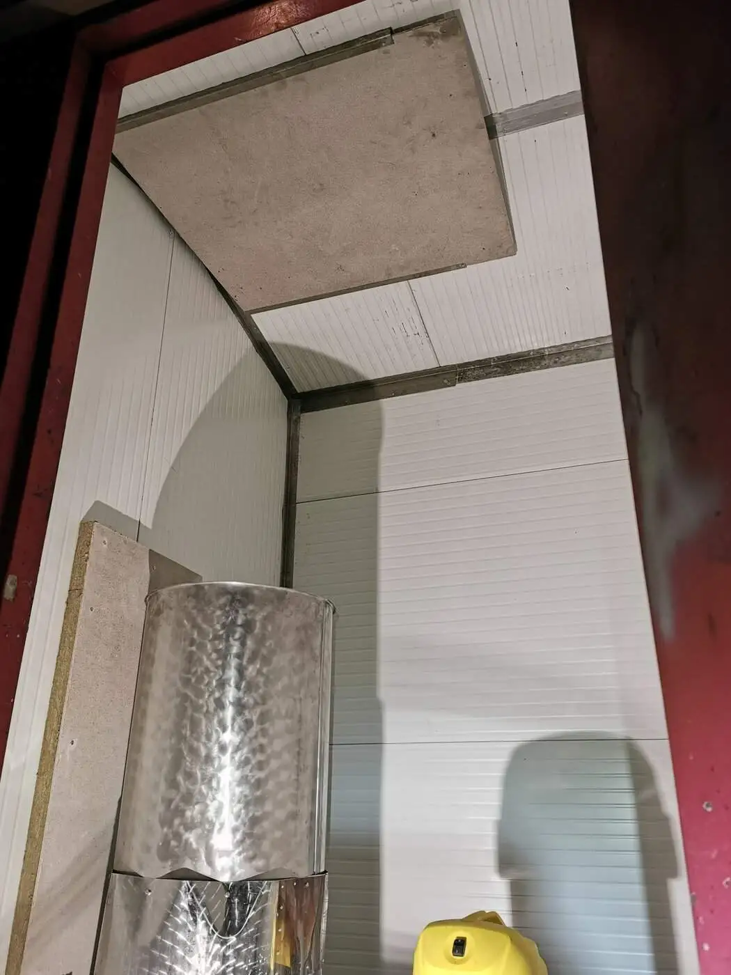

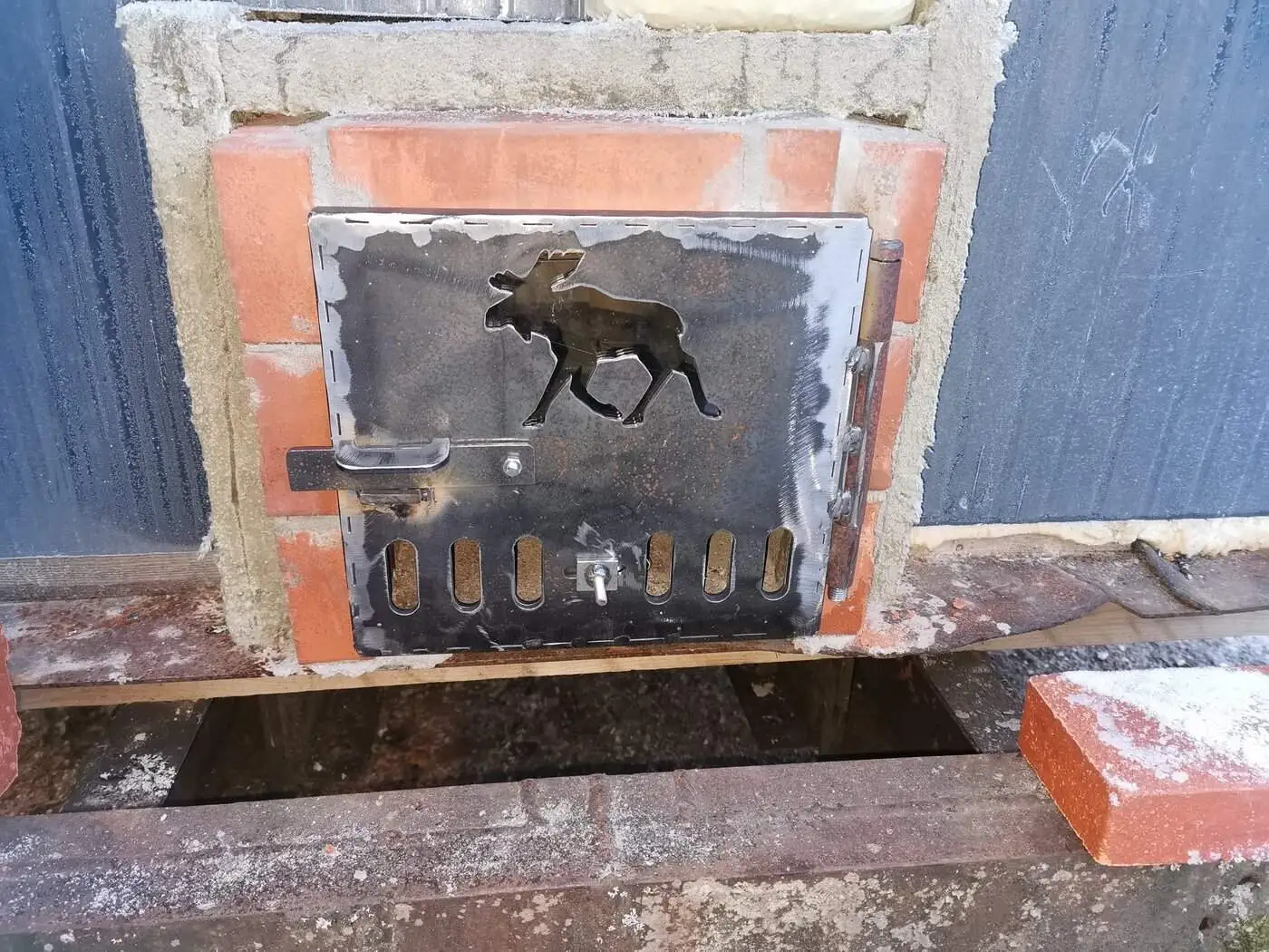

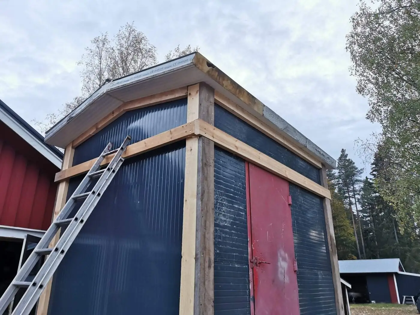

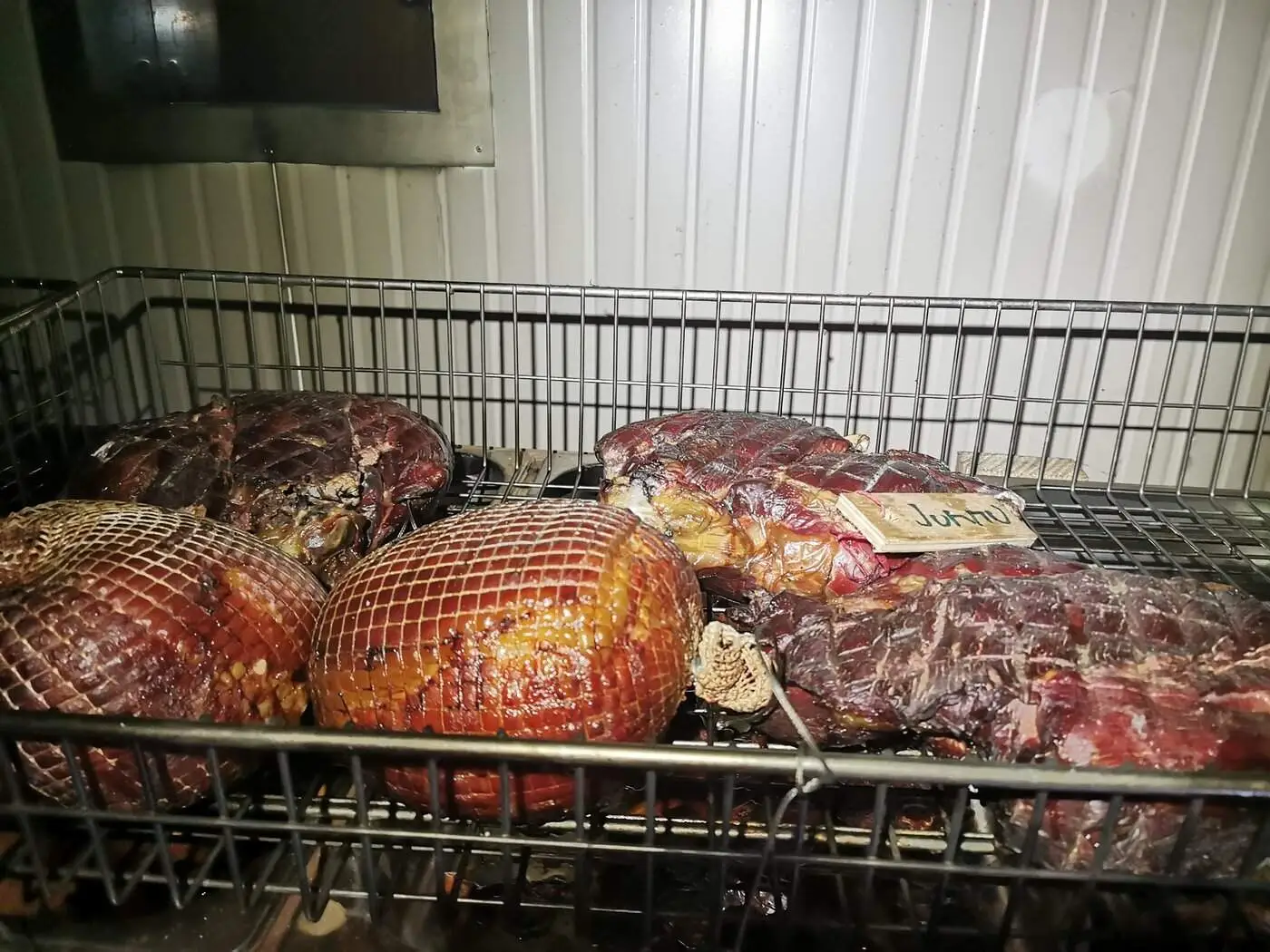

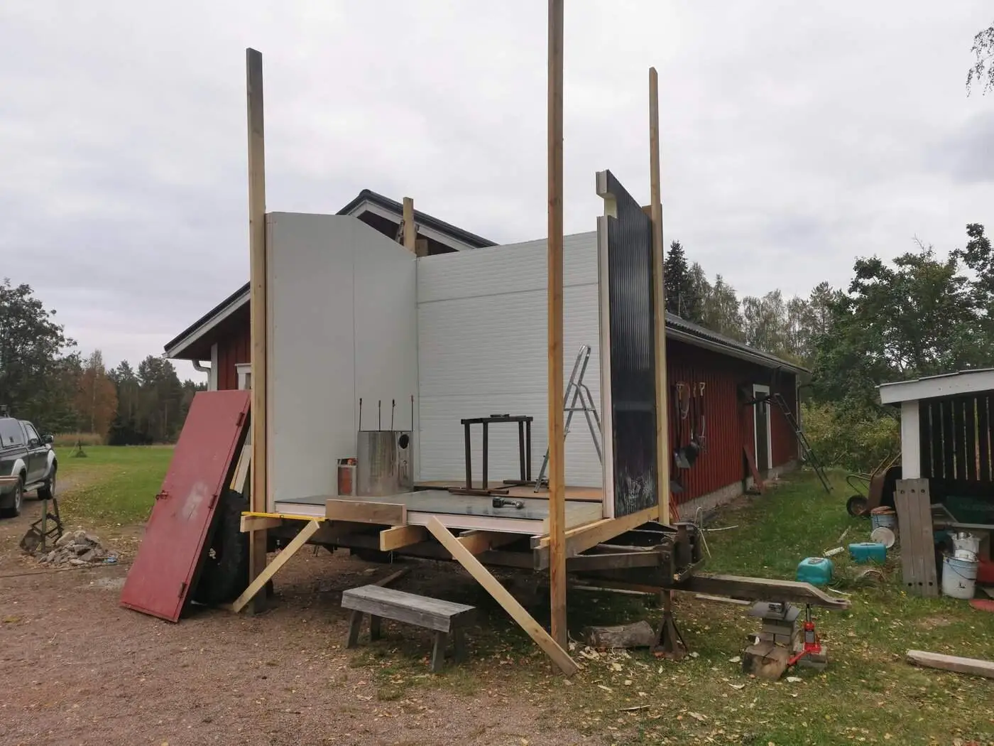

Olen tässä rakennellut pikku palvaamoa syksynmittaan ja perjantaina olisi sitten ensikertaa tosipaikka edessä, viimeviikonloppuna jo lämmittelin kivistä käryjä pois ja nyt on suolassa peuraa, kaurista, rusakkoa ja joulukinkkuja.

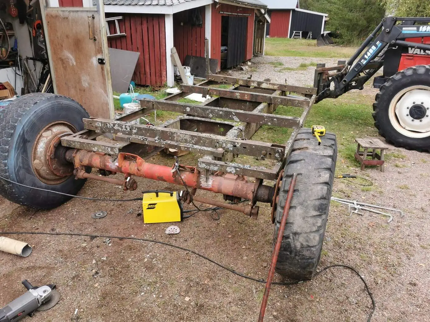

Tontilla on kyllä perinteinen hirsinen savusauna jossa parikertaa olen lihaa kypsennellyt mutta palovaara ja sisäpesä tekee hommasta hankalaa joten nikkaroin sairaslomalla yhdellä silmällä sitten tommosen.(silmän takia sairastellut)
Pistän tähän vähän projektikuvia jos jotain kiinnostaa
Kiitos!

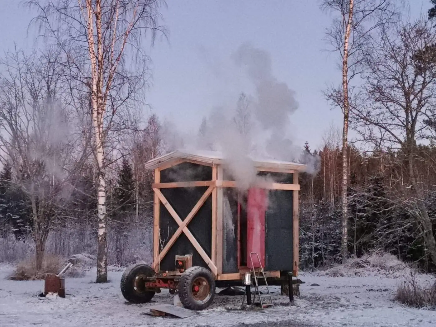

26h siinä vierähti ja valmista tuli!

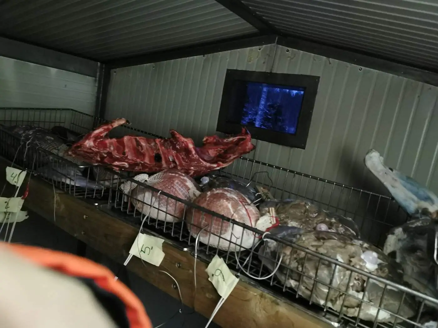

Hyvää palautetta sain "asiakkailta" ja itse olen hyvin tyytyväinen. Kaikki toimi, puita meni 0.2m3 ja nukkuakin sai 6h yöllä.
Lisää hyllyjä ja rasvapeltejä vaan ja savua tupaan.
Jos kokeilisi sähkösavustinta ja poltettavaa savukierukkaa.
Saisi pitemmän savuajan ilman purun lisäyksiä.

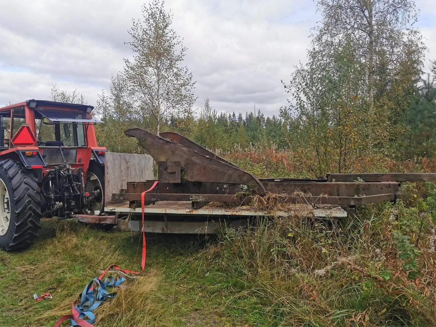

Hieno laitos ja työn tulos ! Ainut mikä ihmetytti , niin oliko vahingossa mennyt jonkun vehkeen tukivarsi tms. savustettavaksi mukaan kun näytti yhdessä kuvassa oikeassa laidassa sellaisen oloinen .
Vaan kun yhdellä silmällä tuohustaa niin saattaahan sitä sattua . Ja minullakin näkö heittää .
Vaan emmä ole ainuat . Heittää se joskus useimmillakin silmillä ..

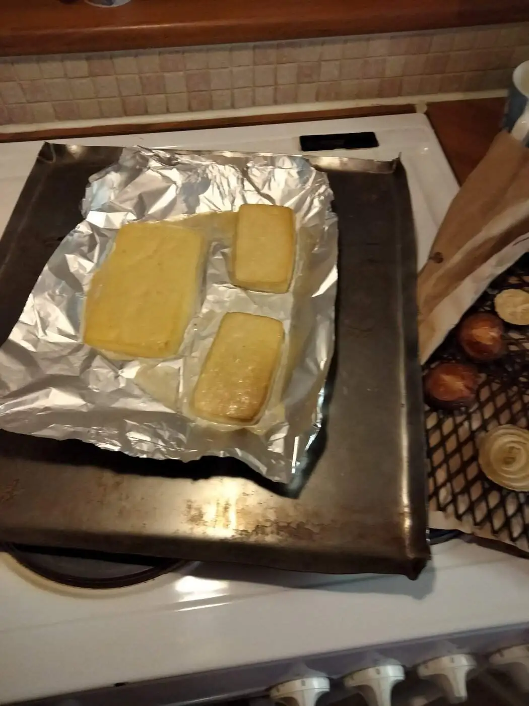

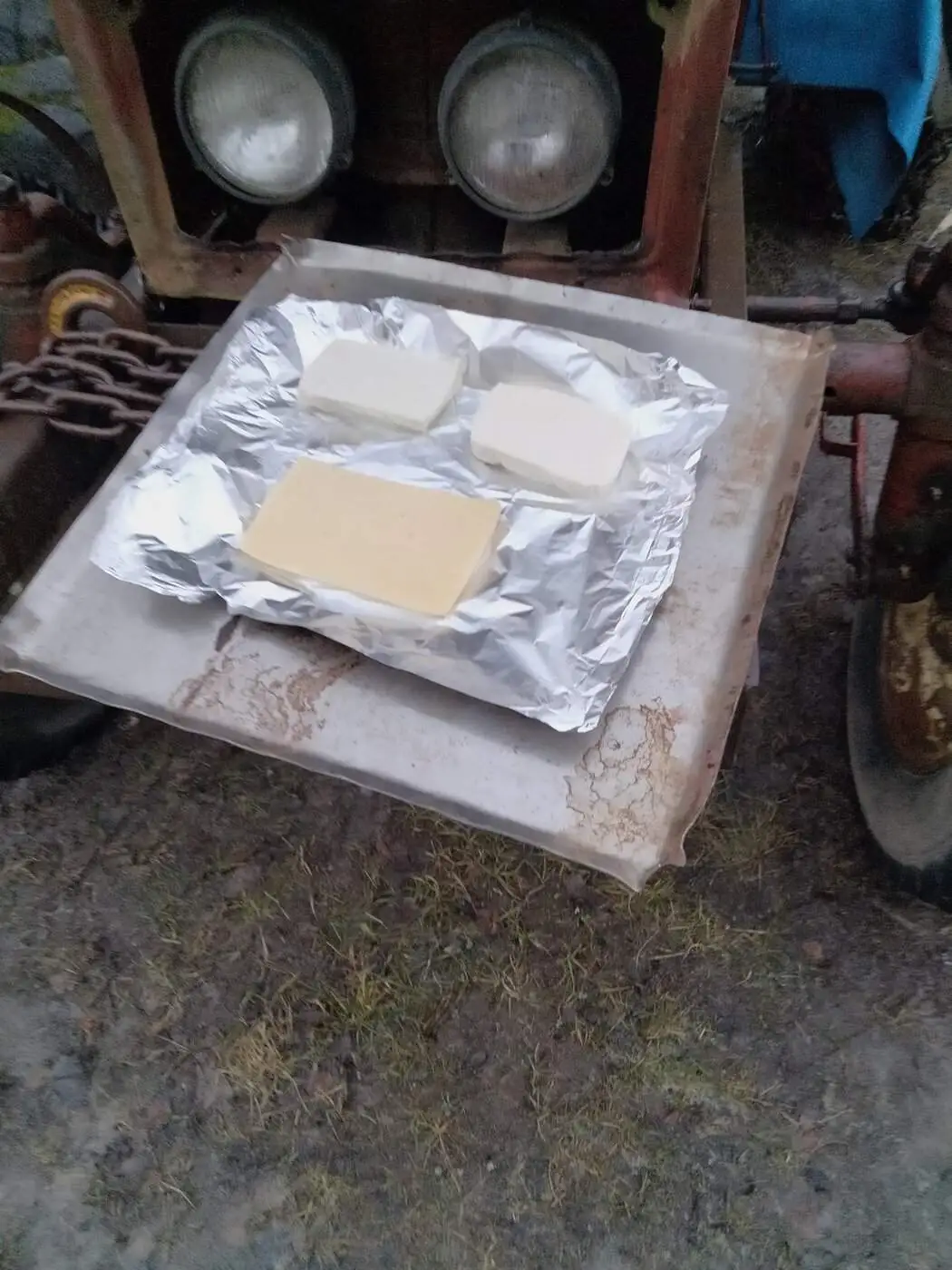

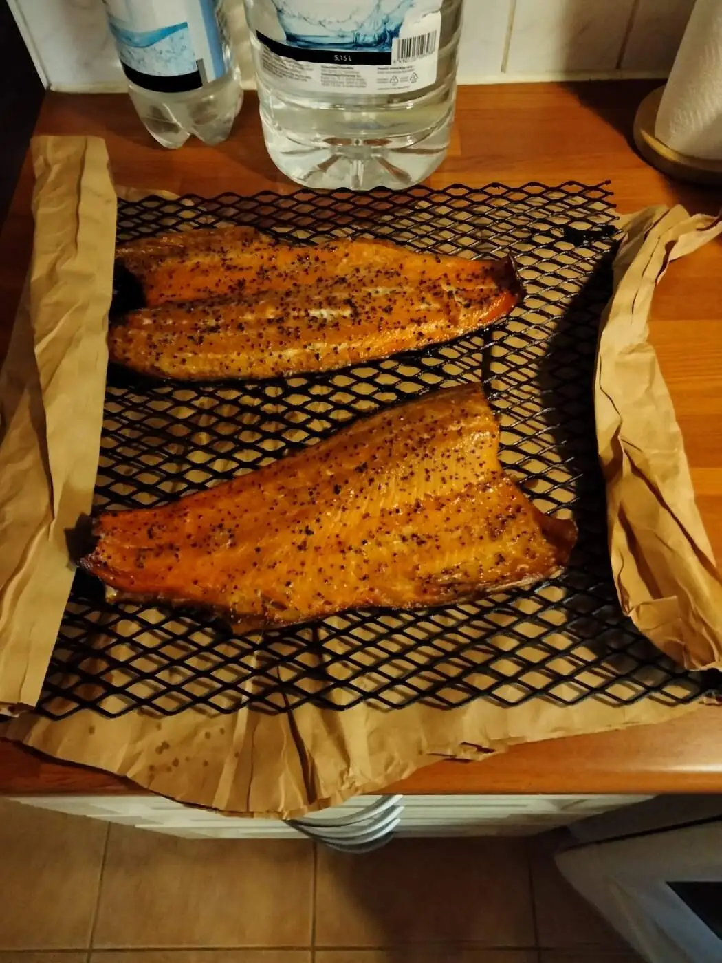

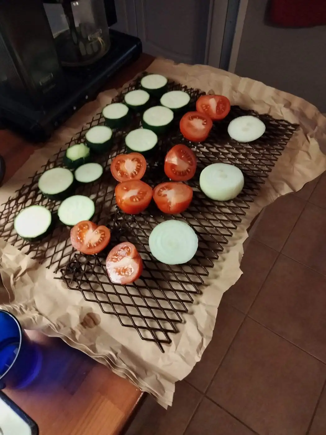

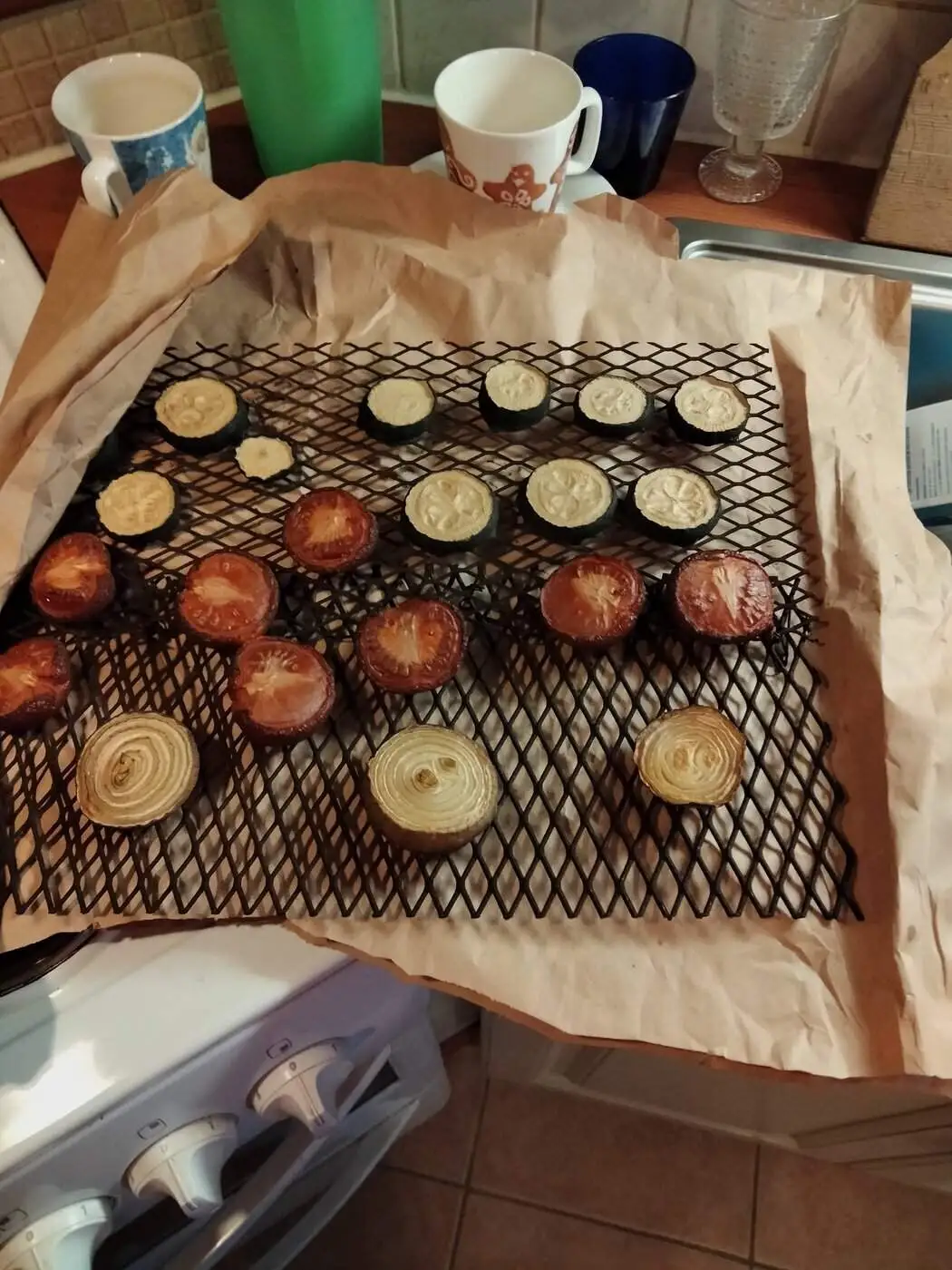

Päivä evästä. Kesäkurpitsa, tomaatti, sipuli kokeilussa sauhuttaa lohen kera.
Hätäpäissään piti vielä leikata grillijuustolle pelti ja kyytiin arki juuston jämät
Katotaan mitä tulee
Tomaatti osoittautui ihan ykkös tuotteeksi.
Sipuli ja kurpitsa olis ehkä öljyymistä tai jotain kaivannut mut ei huonoja nekään.

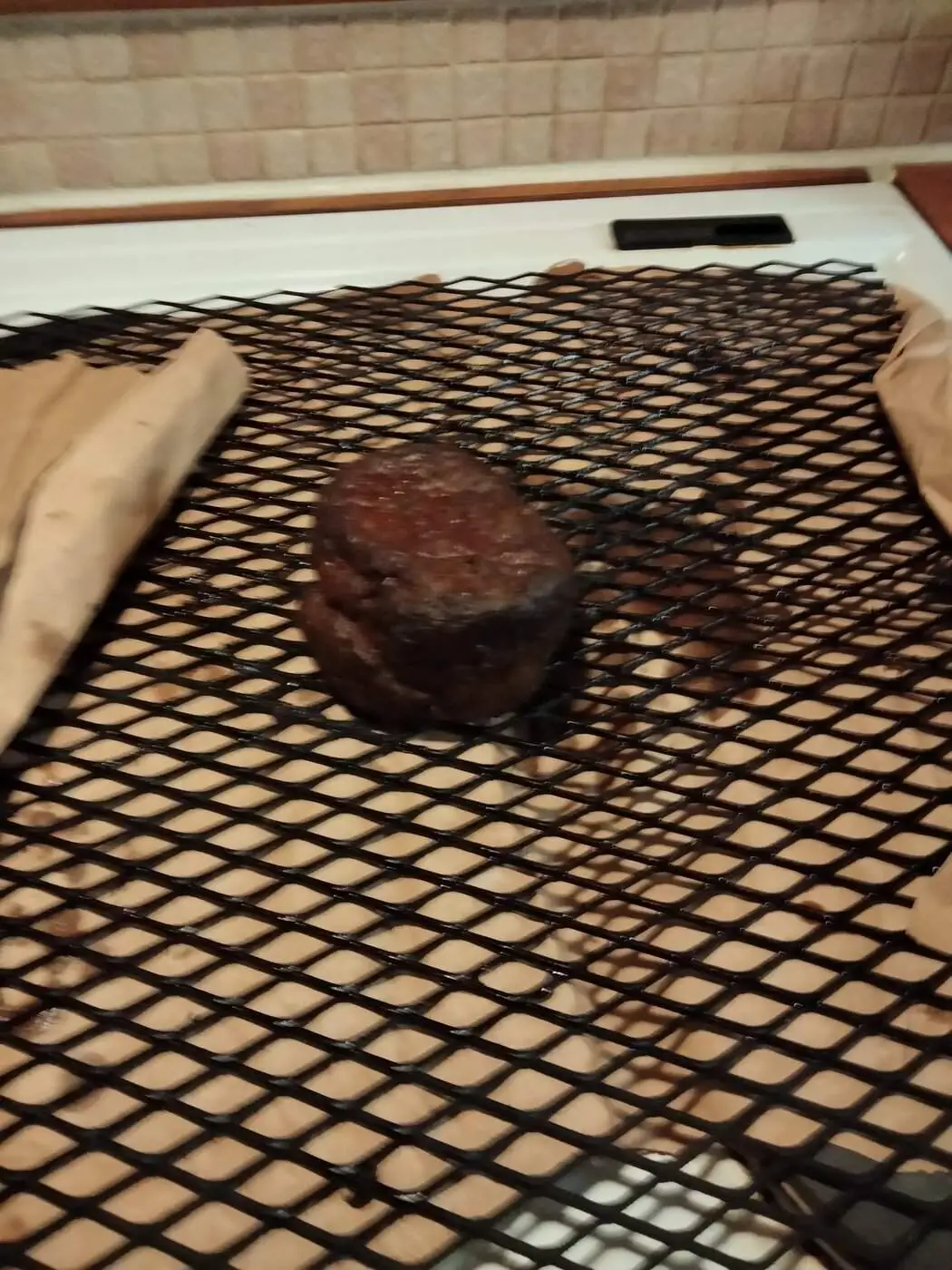

Toi arki juusto tuli kyl paremmaksi kun grilli juusto. Jälki lämpöihin heitin vielä nötkötin .
Näytä liitetiedosto 88362 Näytä liitetiedosto 88363 Näytä liitetiedosto 88361

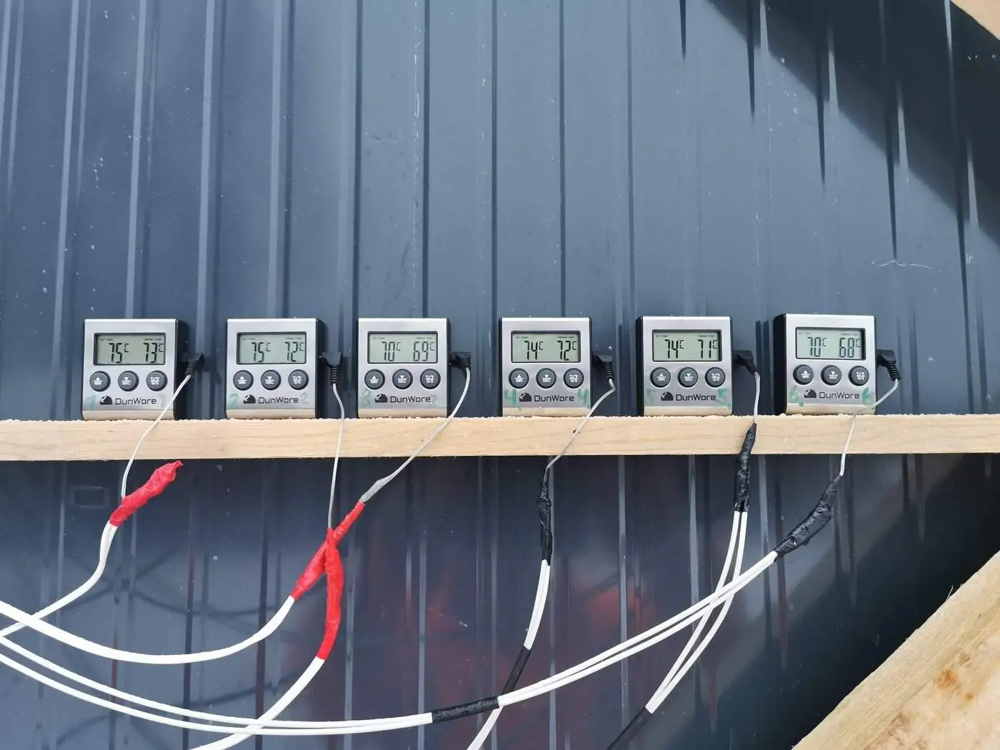

millä puulla olet lämmittäny ja paljonko on palvaamon lämpö tila?
Leppää poltellu pääasiassa. Sekaan livahtanut muutama haapa klapi. Lämmöt koittanut siinä 100 pitää mut helposti vaihtelee 70- 150 tossa mun kötöstyksessä. En tiedä onko oikeat lämmöt mut hyvää on ollu. Menee ehkä näin talvi savustuksessa, kesäksi aatellut kiukaan taka yhteeseen piippua säätö pellillä. Tiedä sitten saisko sillä pidettyä lämmöt alhaisempia..
Mites muilla?
Omassa pienois palvaamossa ”koppi kiukaanpäällä” on lämmönsäätö tarkkaa hommaa, helposti nousee yli 100˚c eli tarkkailtavissa - kytättävissä on. Lehtipuuta on poltettu pää asiassa leppää, kun tarvitaan kovempaa lämpöä niin kuoretonta koivua sekaan. Tuore leppä suoraan metsästä kaadettuna taas palaa kytien ja antaa hyvin savua sekä lämmön säätövaraa. Mutta kun oppii palvaamon kujeet, niin tietää miten paljon millä aikavälillä laittaa pököä pesään.
Tuo minun savustamo ei varsinaisesti ole palvaamo mutta leppää siinä olen itsekin poltellut. Etenkin kesähelteillä tahtoo lämpötila välillä yrittää karata yli 120 asteen ja silloin se menee liian kuumaksi. Olen leppäkalikoitten sekaan heitellyt noita isoja leppähiilen palasia ja omenapuunpalasia. Katoksessa on kuivumassa iso satsi ilmaiseksi saatua kirsikkapuuta. Ensi kesänä pitää kokeilla miten sillä onnistuu.
