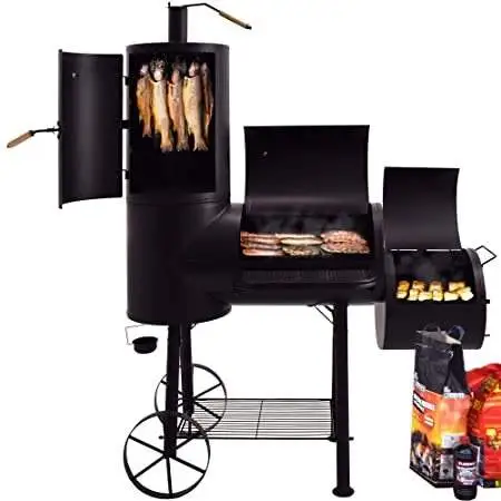

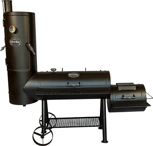

Savustus välineistä monipuolisin on mielestäni Texas Smoker, josta alla olevien kuvien mukaista minulla ei vielä ole.
On ilman tuota pystypyttyä oleva, eli täytyy se vielä joskus siihen lisätä. Pystypyttyyn mahtuu tavaraa roikuksiin ja sen pitäisi olla tarpeeksi kaukana tulipesästä koska liiallisen lämmön olen kokenut vaaka osan ongelmaksi etenkin kylmäsavustettaessa, savun kehitin on ollut tulipesässä ja matka siitä vaakapyttyn on aivan liian lyhyt.
Tällaisella voi hiiligrillata normaalisti vaakaosassa, tehdä ribsejä - lihakönttiä niin että polttaa tulipesässä sekä kylmäsavustaa - palvata pystypytyssä, eli varsinainen monitoimi laite. Teräs materiaalina on hyvä kun se toimi itsessään jäähdytimenä, palvatessa tietysti varaavat materiaalit tiili - hirsi on eduksi. Mutta voihan sitä vaikka vaikka latoa tilejä - kiuaskiviä vaakaosaan.

Tuo on kyllä hyvä. Niinsanottu offset bbq tai kotimaisittain tynnyri-bbq. Itsellä on ajalta ennen noiden Suomeen jalkautumista joku ebäy halpis normaalilla kahden pesän kokoonpanolla (ei tuota pystytorvea). Oma mallini on läpivirtaavaa mallia, eli pesä on vasemmassa päädyssä ja piippu oikealla.
Koska mikään kaupasta valmiina ostettu ei ole kunnollinen, niin itse porailin savupiipun lähdön ritilätason alapuolelle ja tulppasin parilla peltilevyllä ritilätason yläpuolella olleen savupiipun. Näin saa savun ja osittain lämmönkin jäämään pyttyyn ja ritilän alta huono ilma poistetaan piipun kautta, jolla saadaan tulipesään kuitenkin vetoa.
Jos itse tekisin, niin tekisin ns. reverse flow mallisen tuosta pöntöstä. Eli piippu on samassa päädyssä pesän kanssa. Toteutus vaatii itse grilliosaan rei'itetyn lämmön/savunjakolevyn, jolla saadaan pääosa savusta ja tulesta pakotettua vastakkaiseen päätyyn. Lisäksi panostaisin tulipesän monipuolisiin säätöihin (kota-patakin on parempi tulipesä kuin tuo oma offset).
Tuohon Suomen (halpa-) markettitarjontaan en kyllä 70€ enempää laittaisi. Tämä on taas yksi trendi, jonka aallonharjalla kaikki tokmannit ja muut ratsastaa.
