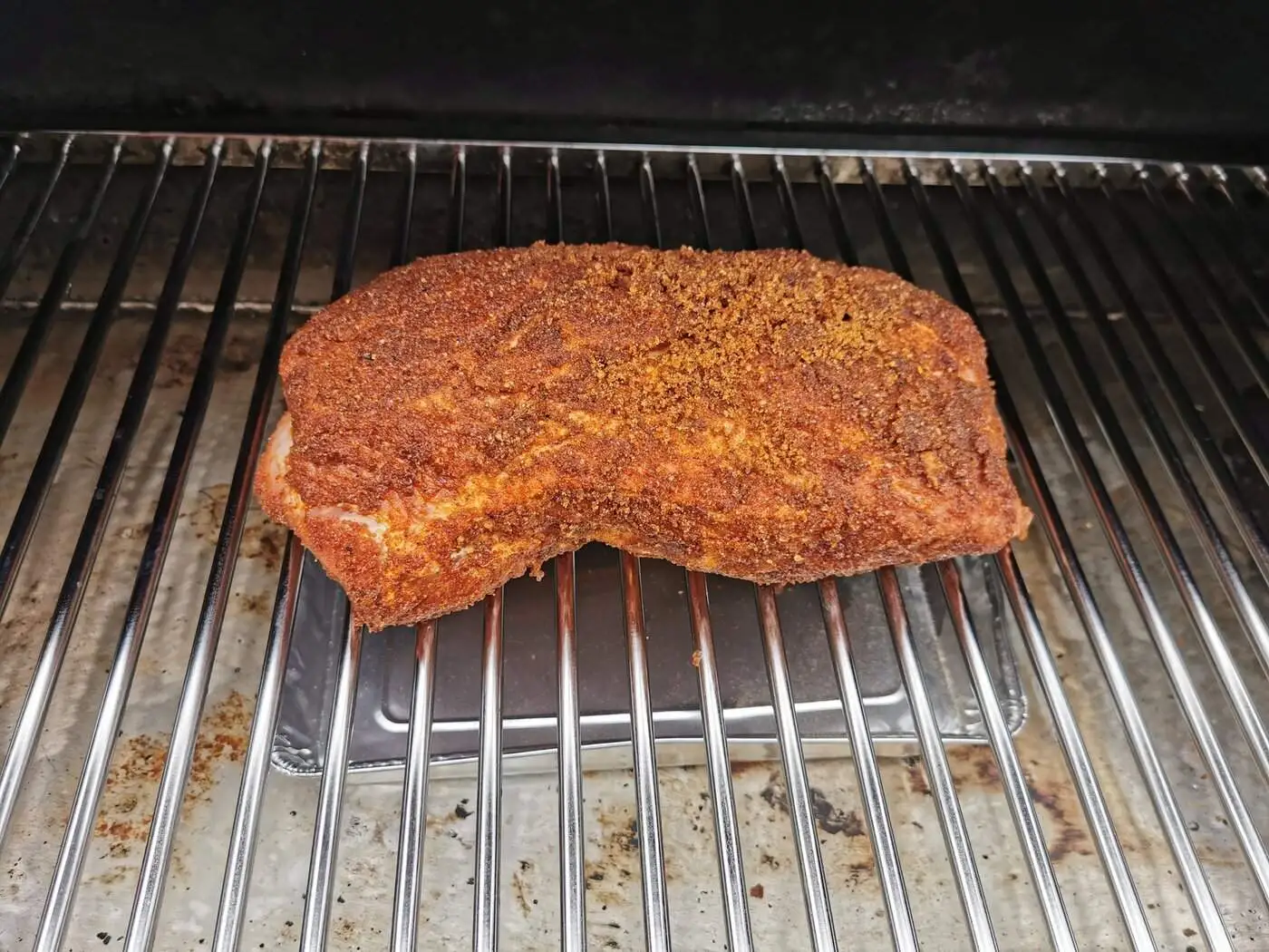

Ainakin 5 kertaa piti maistaa, että uskoi. Hyvää tuli. Noin 15:30-21:30 oli tuo 2,5kg pala sauhussa. 80-100 astetta.
Perkaleen hyvän näköstä emmettä!
Tämäkin meni silleen, että emäntä oli käynyt aamupäivällä kaupassa ja kun pääsin duunista, heti tulet koppiin ja lihat sisään. Pippuria ja suolaa pistin pintaan. Pystyis varmaan paljon vaikuttamaan makuun, kun tekis jonkun marinadin ja antais olla siellä päivän, kaks. Tai sauhutuksen aikana valelis jotain litkua pintaan. No slots guldia muutaman kerran kaadoin päälle :D

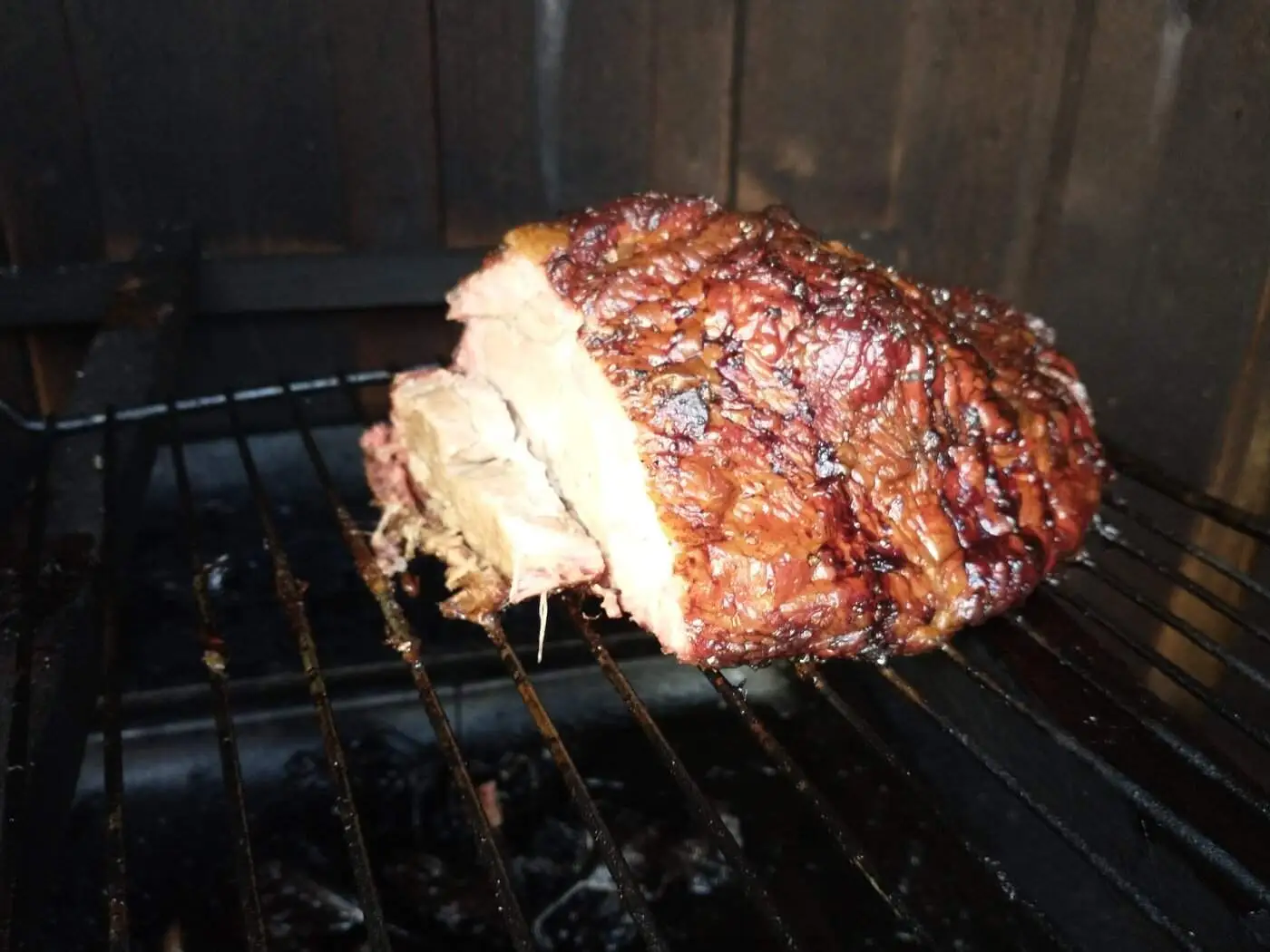

Huhhuh. Nyt on kasleri ollut 3 tuntia savussa ja seuraavaksi se menee vielä 4 tunniksi sähköuuniin folion alle 120 asteen lämpöön. Savustuksessa lämmöt oli 90 - 100 astetta.

Stallasiko lihan lämpö vai haetko vaan lopputyöstöön helpotusta?

Tämä ohje on tuolta Poppamiehen sivuilta ja olen tällä tehnyt 2 kertaa onnistuneesti tänä kesänä. Helpotustahan tuolla sähköuunilopulla haetaan ja omien kokemusten mukaan savua tarttuu 3 tunnissa omaan makuun riittävästi. Repimisen jälkeen laitan vielä jotain soossia sekaan.
Edellisen kerran kun tein kesäkuussa niin ulkona oli lämpöä melkein 30 astetta. Hiton varovasti piti lämmittää ettei karkaa lämmöt pöntössä liian kovaksi. Nyt taas oli +7 ja kova tuuli. Piti heittää leppäklapia pesään kun pelkkä hiili ei riittänyt.

Juu, en missään tapauksessa ollut tuomitsemassa sähköuunin käyttöä. Itellä vaan kun tulee weberin pallogrillissä tehtyä yleensä "snake method" tyyppisesti, niin siellä riittää brikettipatteristoa jälkilämpöihinkin. Ja yleensä itse menen tuon folioinnin kanssa sen hetken mukaan kun lihan sisälämpö stallaa, eli lämpötilan kohoaminen pysähtyy.
Kelit luo omat haasteensa, ja meillä tässä on joku pienen alueen oma ilmastovyöhykkeensä. Tuulia on ihan turha koittaa sääennusteista miettiä, joten pitää vaan harjoitella eri keleissä. No, on tässä nyt kesällä mennyt 20kg brikettiä per kk ja itseasiassa aika vähän low-n-slow bbq juttuja tullut tehtyä (brikettien menekki vielä isompaa).

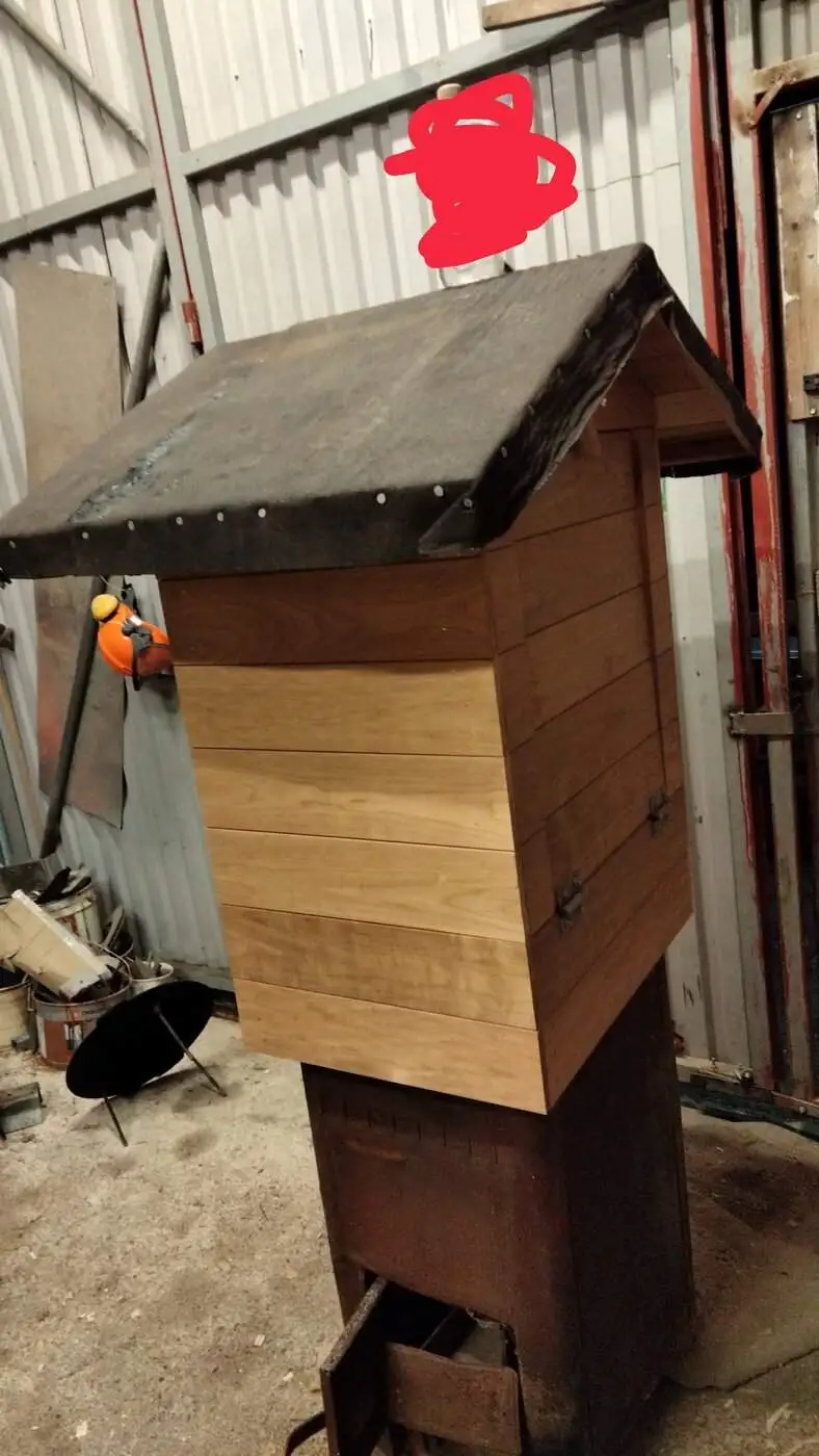

IMG-20211110-WA0001.webp Tossa iltapuhteina värkkäilly savustus kaappia vanhan Harvian päälle.

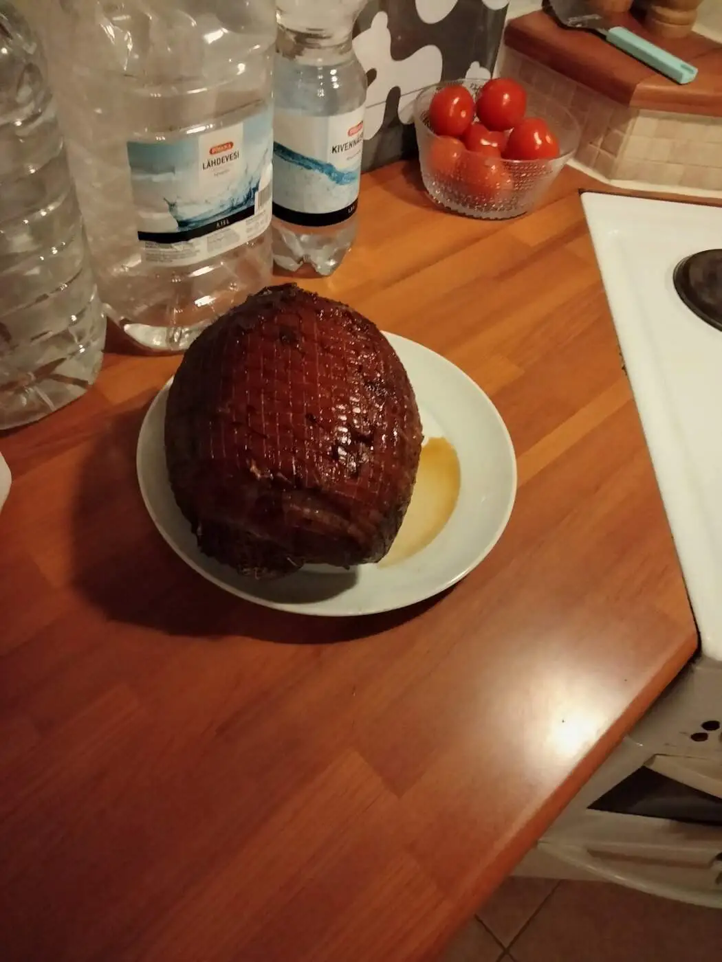

Nyt heitin 3 kiloisen kinkun kokeeksi.

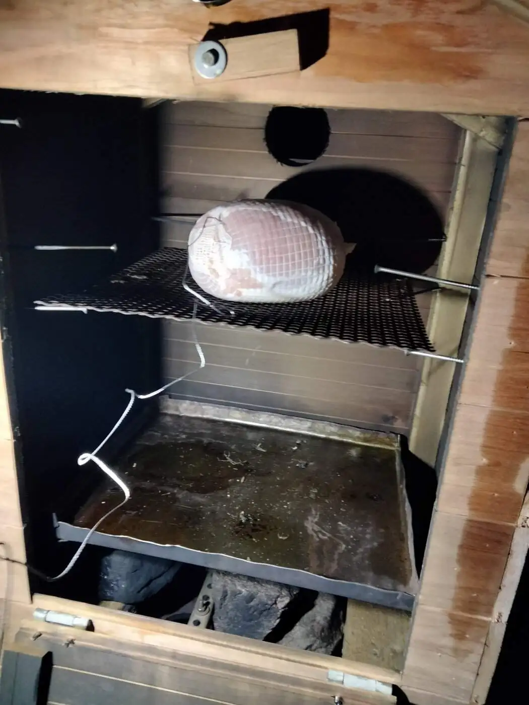

Meni vaan myöhäiseen toi aloitus mut onhan tässä yö aikaa.. Näytä liitetiedosto 87719
@Makelele Olet ryhtynyt harrastukseen johon voi jäädä koukkuun.
Sen verran suosittelisin kehittelyä, että laita kiuskivien väliin joku kahvaton vesi rst kattila tuon rasvapellin alle. Löyly kuuluu ainakin sianlihan pavaukseen,
