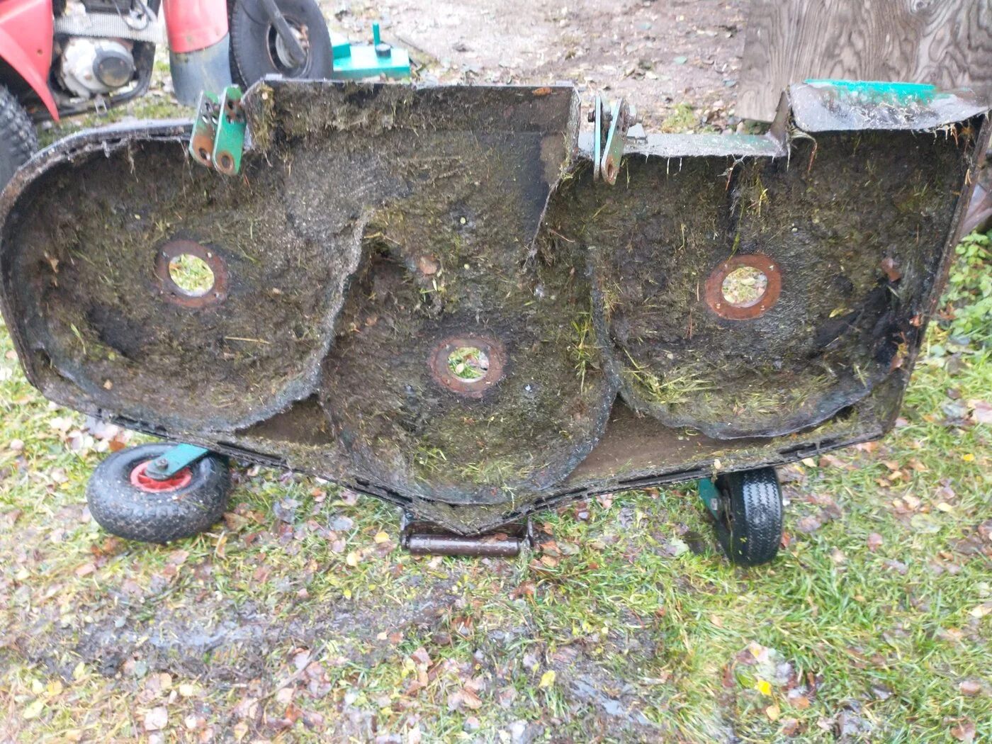

Kardaanitunneli tuli arkarreltua jo eilen. 4,5mm peltiä lattia.
Sitten kun sadepäivä, meinasin, josko kuitenkin ne laakerit vaihtais. Nyt tosin jo hieman mietityttää, kun yhden laakeripukin sain käsiini. Ottaa meinaan oman aikansa.

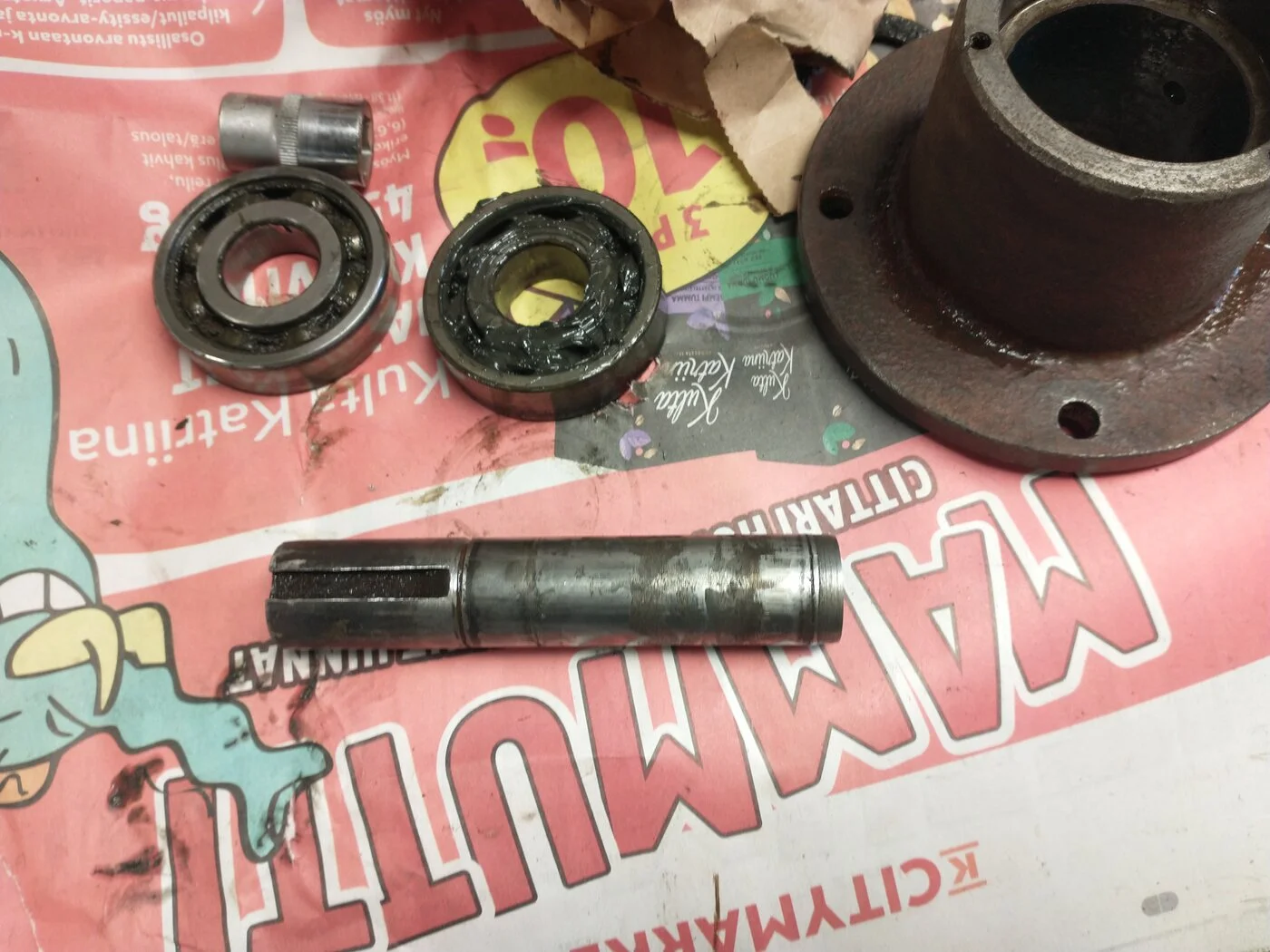

Laakerit rohisee, on pientä väljää vaan ollut koko ajan. Epäilen, että saattais mennä noin vaikka kuinka kauan. Ainoa, joka ehkä paranisi, niin ei pitäisi niin kovaa ääntä. Ehkä.

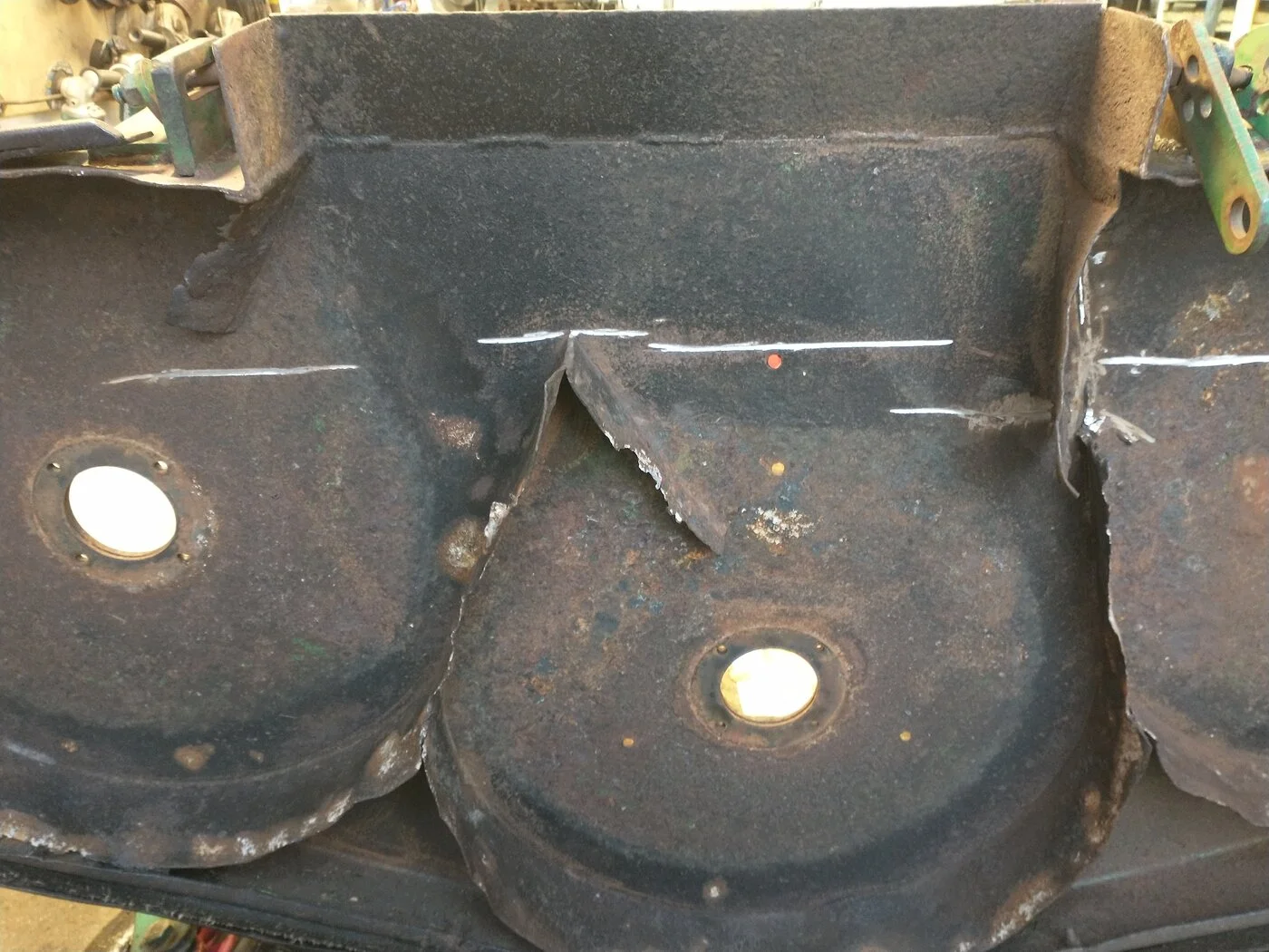

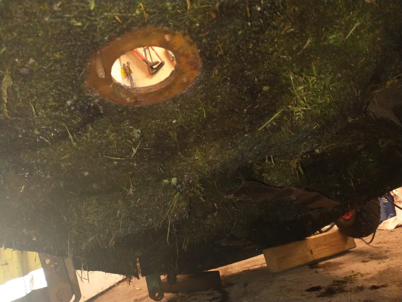

Ettäkö miten tästä eteenpäin? Jos laakerit vaihtaa, se melkein pitäisi samalla putsata pöytäkin ja joku sinkki/maali tms ainakin sisäpuolelle.

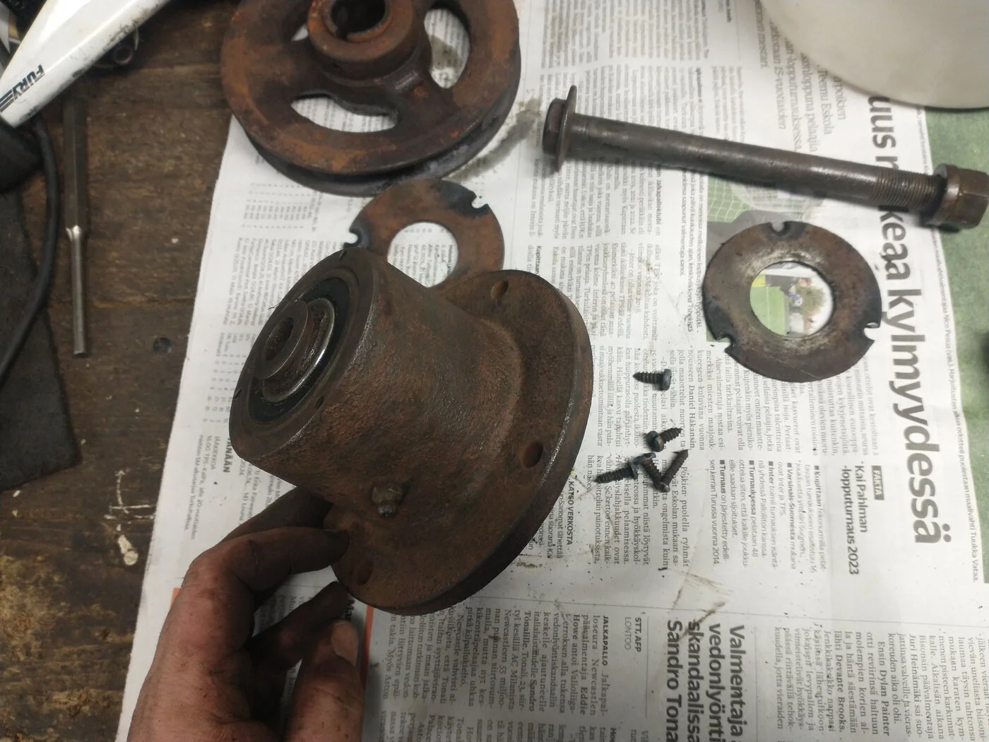

Vaan laakeripukin kunto oli positiivinen yllätys. Kun ne stigan tms alumiiniset laakeripukit tuon näköisessä pöydässä hapantuu aika huonoksi.
Joo,o. Eilen kadutti hieman, nyt kaduttaa enemmän. Tunteja en laskenut, mutta jokunen meni, jotta tähänkin asti päästiin. Teränpuolelta akseli "hieman" tyssääntynyt, joten toisesta suunnasta akselia pois. Ja sokkauran jälkeen ei liiku. Oli pientä pursetta, jonka viilasin pois. Eikä vieläkään. Uusi viilaus, ei varmasti jumita enää. Jumittaapas.
Sitten silmä ja tönäri käteen. Laakerit metriset. Eli 25 sisäreikä. Ja siivapyörä 1" 🤦‍♂️
Sitten vaan sorviin käikäle, rälläkkää+viilaa, niin saatiin homma etenemään.
Toiset laakeripukit purkaantui paljon vaivattomammin, esim siivapyörät lähti ulosvetäjällä ilman lämmitystä, kiva.

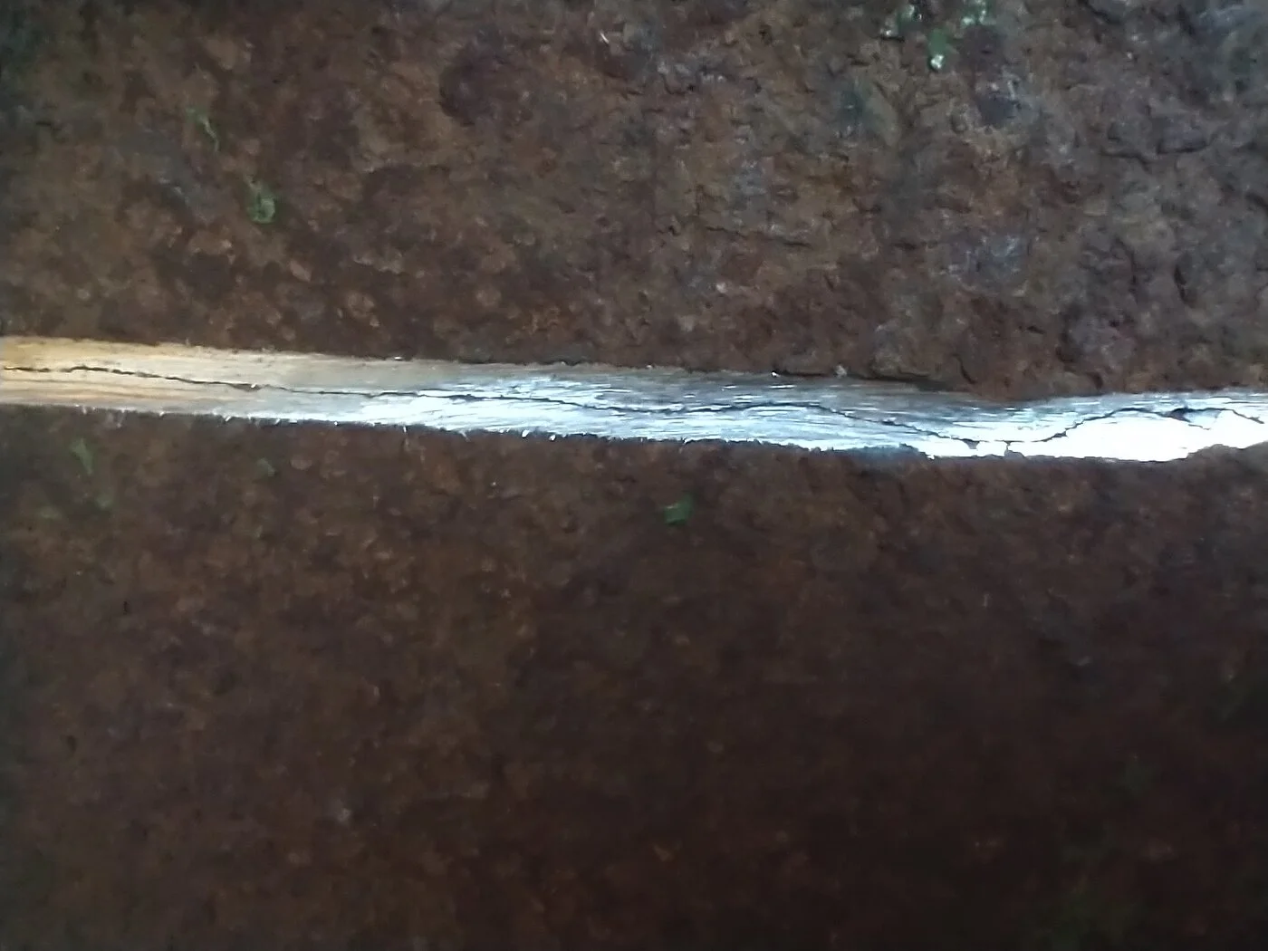

Pientä väsymistä oli havaittavissa paikka paikoin..

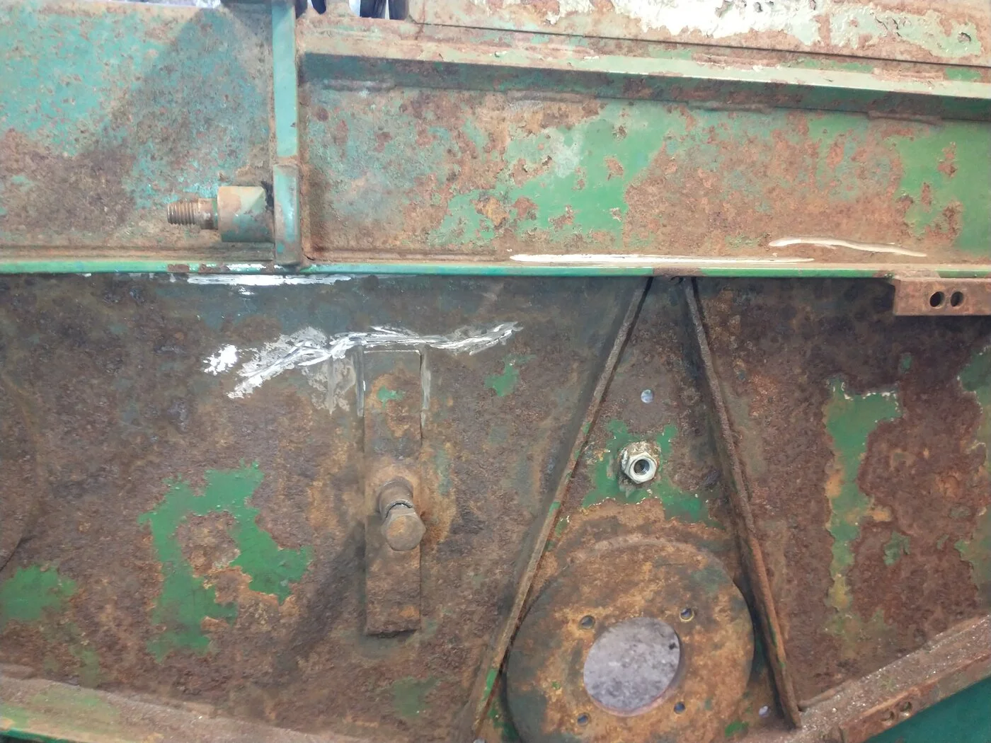

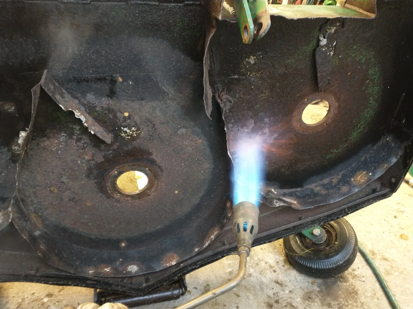

Hiekkapuhallustakin mietin, mutta ei kyllä tuolla omalla pistoolilla hermo kestä
Hitsaan kasaan, ehkä multikullilla suurimmat irtoruosteet veke ja jotain maalia pintaan.
Olisko joku sinkkimaali, zinga tms hyvä?
Ihelle vetelin 65hs normaduuria korjattuihin kohtiin , se kyllä ottaa hyvin kiinni karheaan pintaan ja kestää kulutusta.
Oli oikein asiallinen palvelu turun maalitukussa. Normadur olis ollu minimi 10l astia. Löysi sitten jonkun nurkissa pyörineen laivamaalin ja halvalla. Tai ainakin sanoi, että edukkaasti saat 😅 5l valmista maalia 50€.
Tällä mennään.

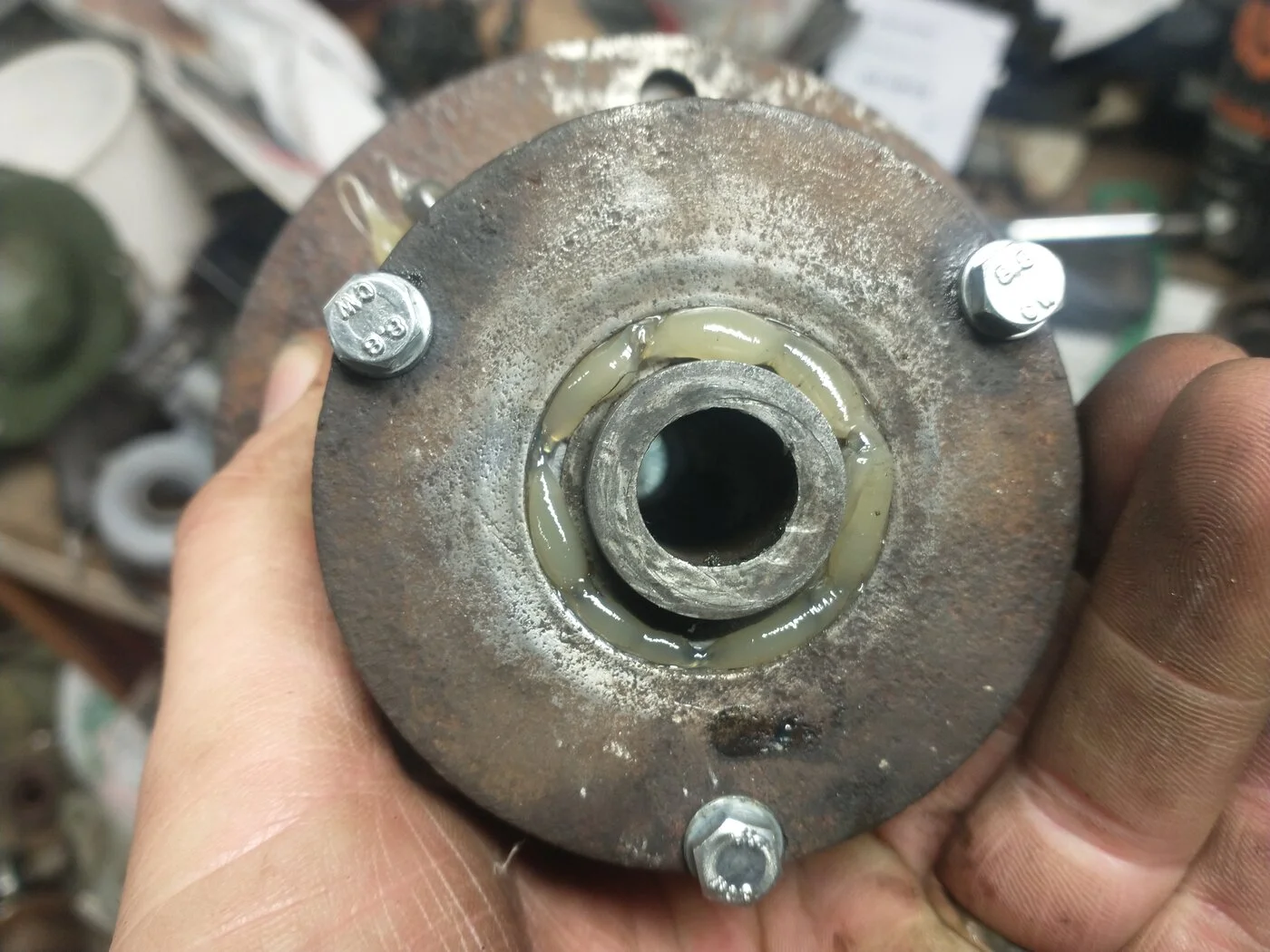

Noista päätylaipoista puuttui puolet, niin piti askarrella uusia. Ja pultit poikki tai kierteet rikki. Epäilen, ettei nuo puuruuvit ole tehtaan jäljiltä. M4 varmaan alunperin, nyt oli pakko tehdä M5.
Menee siinä nyhräämisessä vaan oma aikansa. Mutta yksi pukki kasassa ja tuli hyvä mieli, kun rasva pursui ihan tasan samalla painalluksella molemmista päistä.
Sisimmäiset suojat otin pois. Vanhoissa osassa oli suojat paikoillaan, osassa ei.

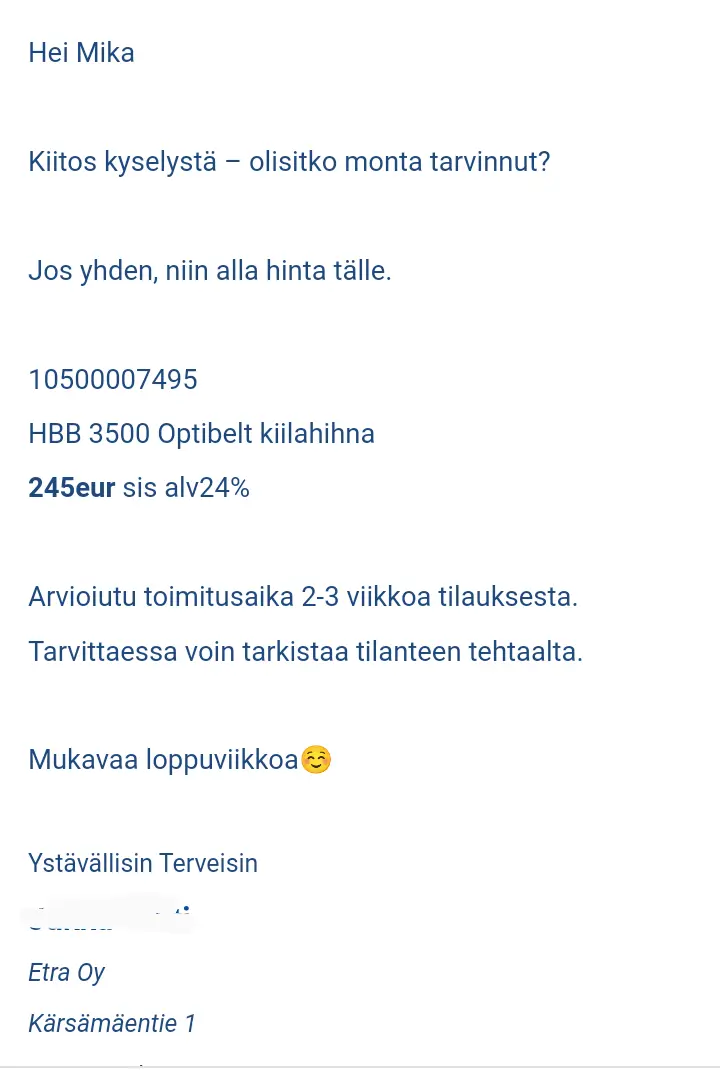

Tuota hihnaa koittanut katsella ihan varaosanakin, vaan ei oo osunut silmään. Amerikan mantereella joku hihnafirma ja hinnat on ainakin halvat. Mitta "pitkänä" on 354cm, eli ~139". Tuossa on 136 ja 139", vaan ilmoitettu mitta sisämitta. Eli käsitän sen sisäkehäksi. Toinen liian pitkä, toinen saattaa olla liian lyhyt?
Luulis, että on joku ihan standardipituinen?
https://www.gprindustrial.com/en/173-2132-bb-hexagonal-belts?page=6
Etrallakin on ja voishan sitä pitä piruuttaan soittaa ja kysyä hintaa. Istuu vaan valmiiksi tuoliin 😄
Ei se jenkkien sisäpituus taida olla fyysinen sisäpituus, koska BB136 hihnan sisäpituus on Li = 3488,00mm. Hihnan pituus Ld = 3529,00mm.
Tuosta käy ehkä paremmin ilmi:
Tilaisin tuon Dunlopin
Kiinalaista ei saa paljoa halvemmalla (lähetyskulut)
Olenko taas puusilmä, kun en löytänyt tuosta ekasta linkistä mittaa/sopivuutta tähän koneeseen:Häh:
