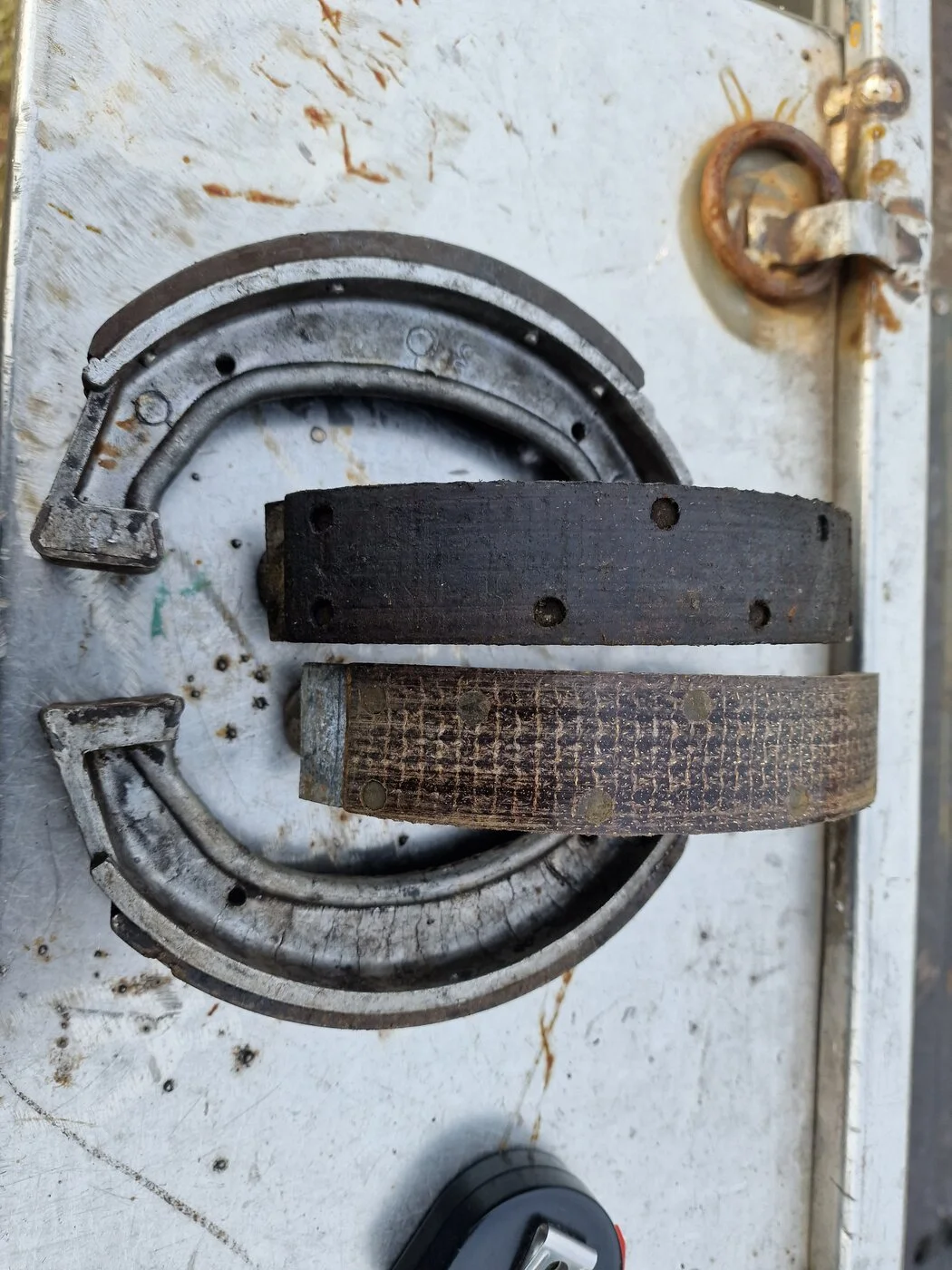

Sellanen kyssäri @Kontio lle, että onkos muistissa, minkäkokoiset jarrut uralissa on? Kattelin vaan noita jarruosia ja tuli uralin nauhat vastaan. Ja hintahan näissä on iso valtti :leveahymy:
Että mahtaiskohan passata lähellekkään?
Leveyttä näytti olevan 35mm ja oiskohan rummun halkaisija n.200mm

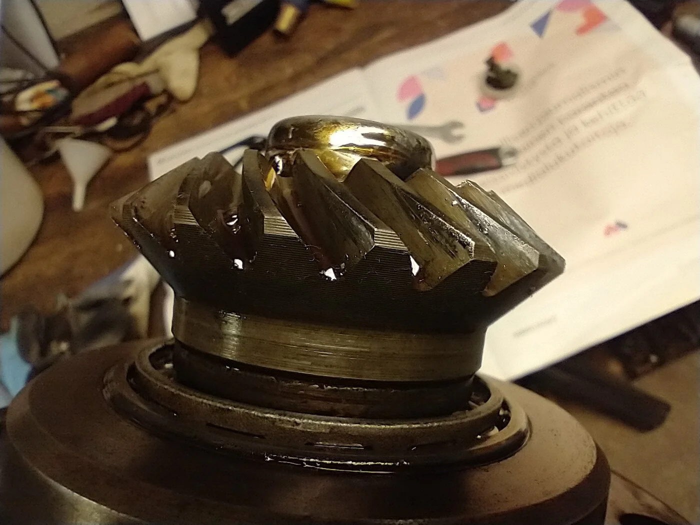

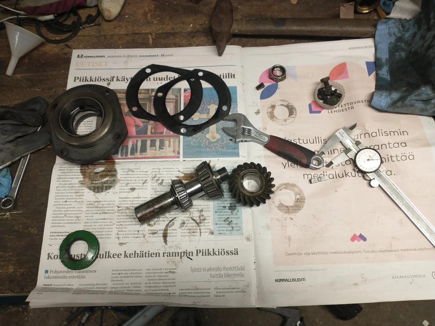

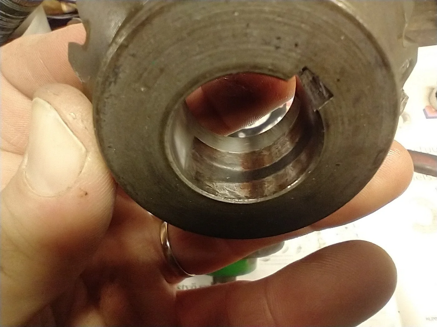

Vaan tuo kulmavaihteen väljyys. Eka meinasin, että siellä on kulunut kuulalaakeri.
Mutta onkin kaksi kartiorullalaakeria. Ja ratas väljä akseliinsa. Pari kymppiä tönärillä mitaten. Onko tämä ihan normaali rakenne, että mutterilla (tässä tapauksessa nyloc) säädetään laakerivälys? Oliskohan ihan päässyt kiertymään auki ja siksi välystä?
Jotenkin ajatus, että tuossa sisäkoolien välillä olisi holkki+shimmit ja paketti pistettäisiin piukkaan kasaan, viehättäisi. Varsinkin nyt, kun osat ovat väljät.
Tieto lisää tuskaa.
Kyllä siellä tais olla nylökki tuossa omassa kanssa , kasasin kierrelukitteen kanssa takasi kun vaihtelin akselitiivisteitä.

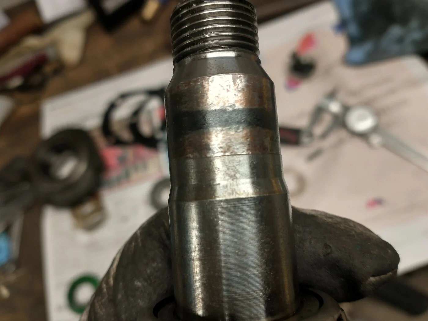

Saatetaan mennä samalla metodilla. Laakerilukitetta tuonne rattaan ja akselin väliin. Tiivisteillä vissiin hammaskosketus shimmataan? Nyt ollut ainakin ihan ketuillaan. No toki kun löysällä. Tai voishan sitä koittaa hieman täytehitsata. Akseli kulunut selkeästi enemmän, mitä ratas.
Ei ollu onneks välyksiä missään , ihan pelkästään tiivisteitten vaihtoon purin osiks koko vaihteen. Mutterin kierteisiin laitoin liiman , kiristin pikkusen liian tiukalle laakerit ja vähän liiman tarttuneena löysäsin että tuli sormituntumaan sopiva laakerien säätö.

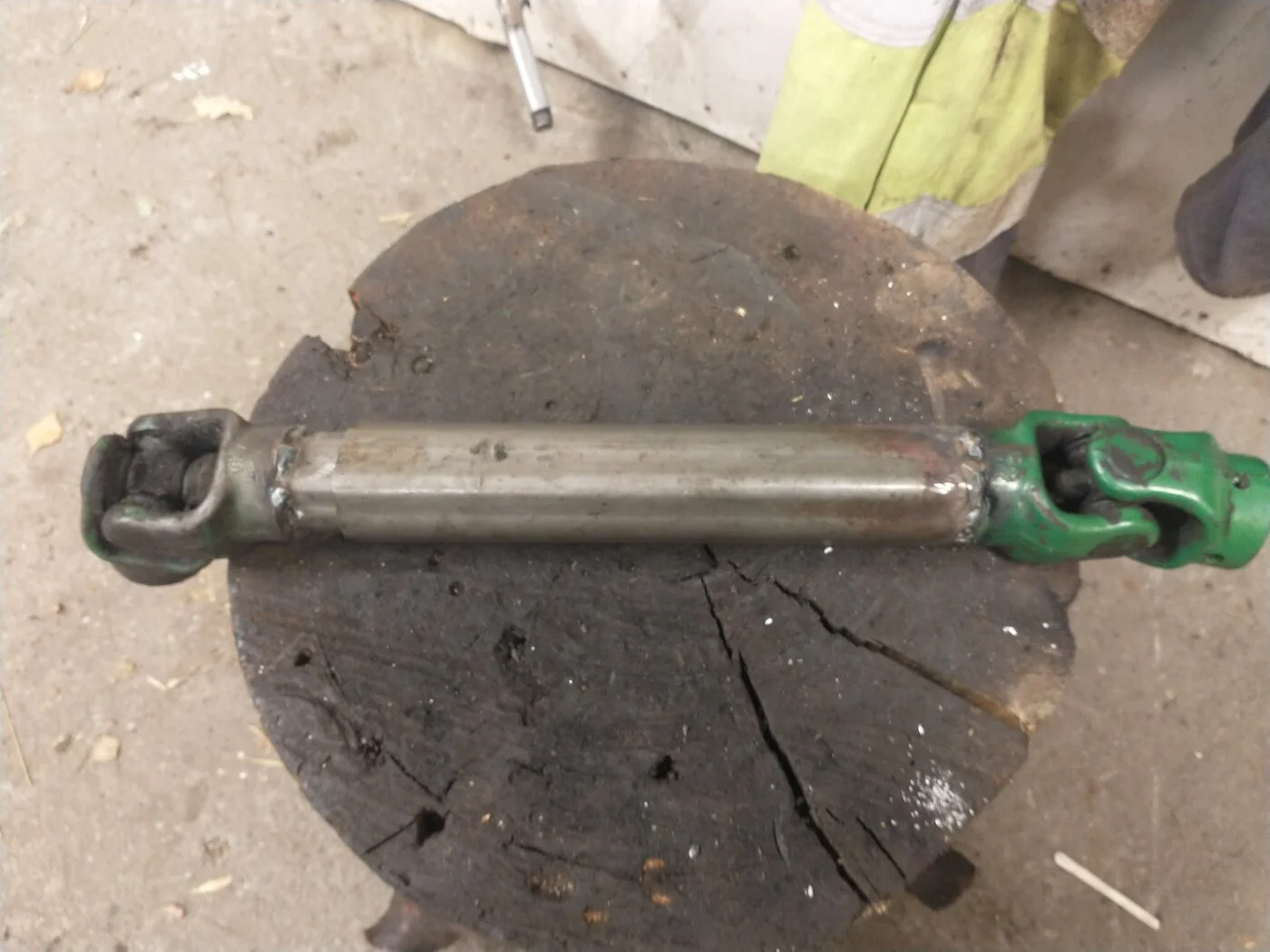

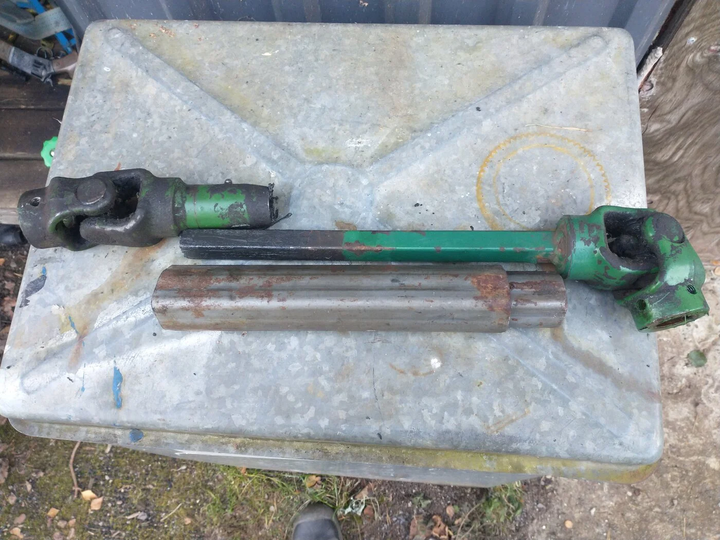

Noku sitä kunnon sorvia oo, ni hitsasin yhden pitkittäisen palon kerrallaan ja sitten smirgelillä+lamellilaikalla hioin sellaiseksi naftiksi. Saman toistin neljä kertaa. Puoleenväliin meni käsin, loppumatkan sai naputella vasaralla. Tuli ihan taatanan hyvä.
Näissä se tuo nivelakseli pyörii moottorin kierroslukua , tuossa omassa se on kaasu pohjassa 3600rpm joka asettaa jo pikkusen tasapainolle vaatimuksia.
Juu tuskin ainakaan paljon pahemmaksi menee. Ihan silmämääräisesti ja näppituntumalla hitsasin läjään. Tosin tässä on kierroksia enemmän, mitä traktorin voassa. Äkkiseltään katottuna 1:1 välitys moottorilta.
Nooo , on siinä onneks pikkuse peltiä jalkoje alla ja välissä ettei se nyt iha ekana oo letku rullalla car , eiku kardaanin ympärillä.
Jos tämä täysin ketuiksi meni, niin varmaan oikeilla hakusanoilla jostain voisi moinen yleismallinen akselikin löytyä. 1" reikä kiilauralla molemmissa haarukoissa.

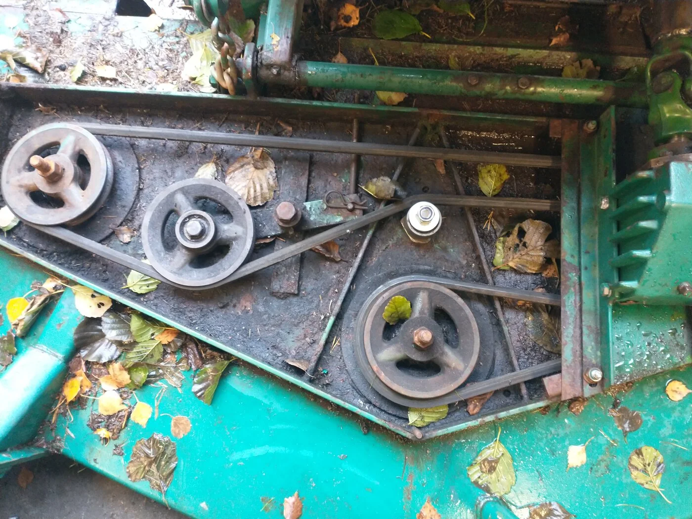

Tiedä sitten, ei se ainakaan pahempaan suuntaan mennyt. Hihna vaan alkaa taitaa olla loppu, kun ottaa koteloon kiinni. Luultavasti suht tyyris. Hieman joku patentti mielessä, että sais kulutettua loppuun. Toi jousikiristys myös oma lisäys. Onkohan sittenkin huono homma. Terien laakereissa myöskin välystä. Miettinyt vaihtaako vaiko eikö?

No olikin leikkurivalmistajalta tullut suunnittelumoka. Ei oo kardaanitunnelia älynnyt tehdä 😏

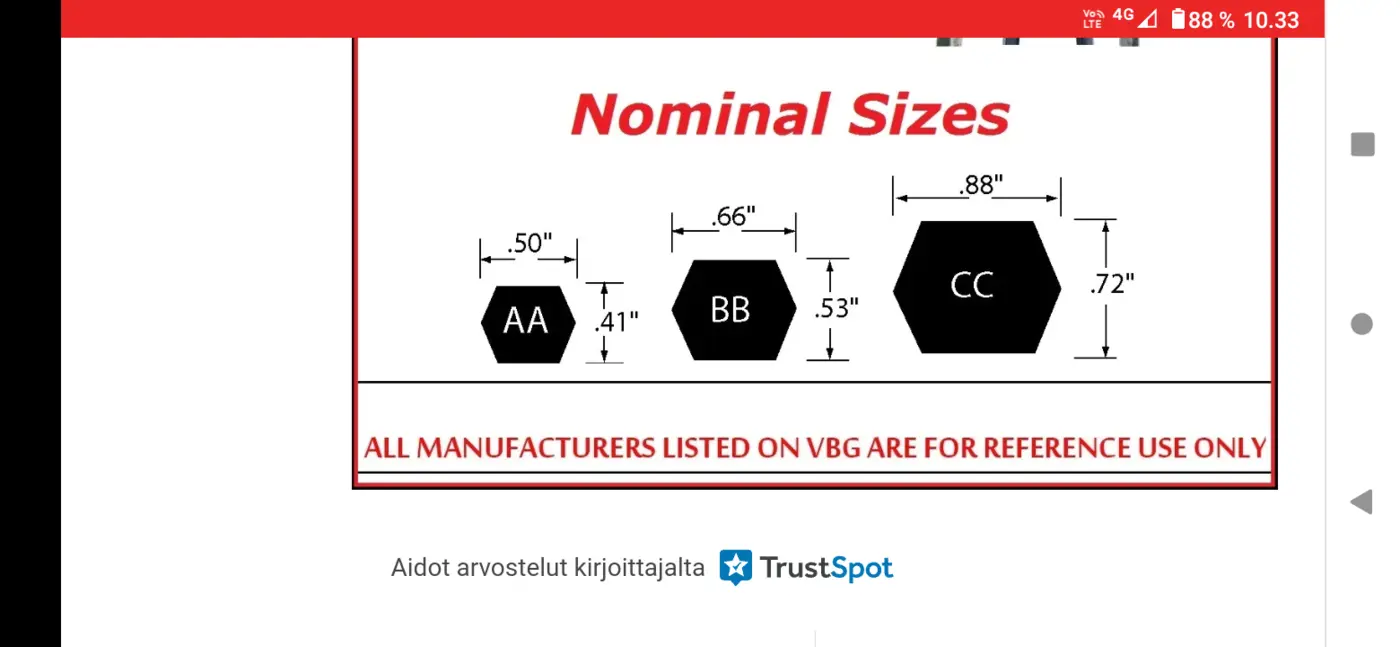

Hihnalle pistin vanhan jakopäänrullan, niin ei ota runkoon kiinni. Ainakin tämän talven välttää noin.
Hihnan profiili taitaa olla tämä BB. Pituudeksi sain 354cm, että 139" taitaa olla lähimpänä totuutta. Kyllä se oikea hihnan pituus varmaan netistä löytyy, kun aikansa kaivelee.
