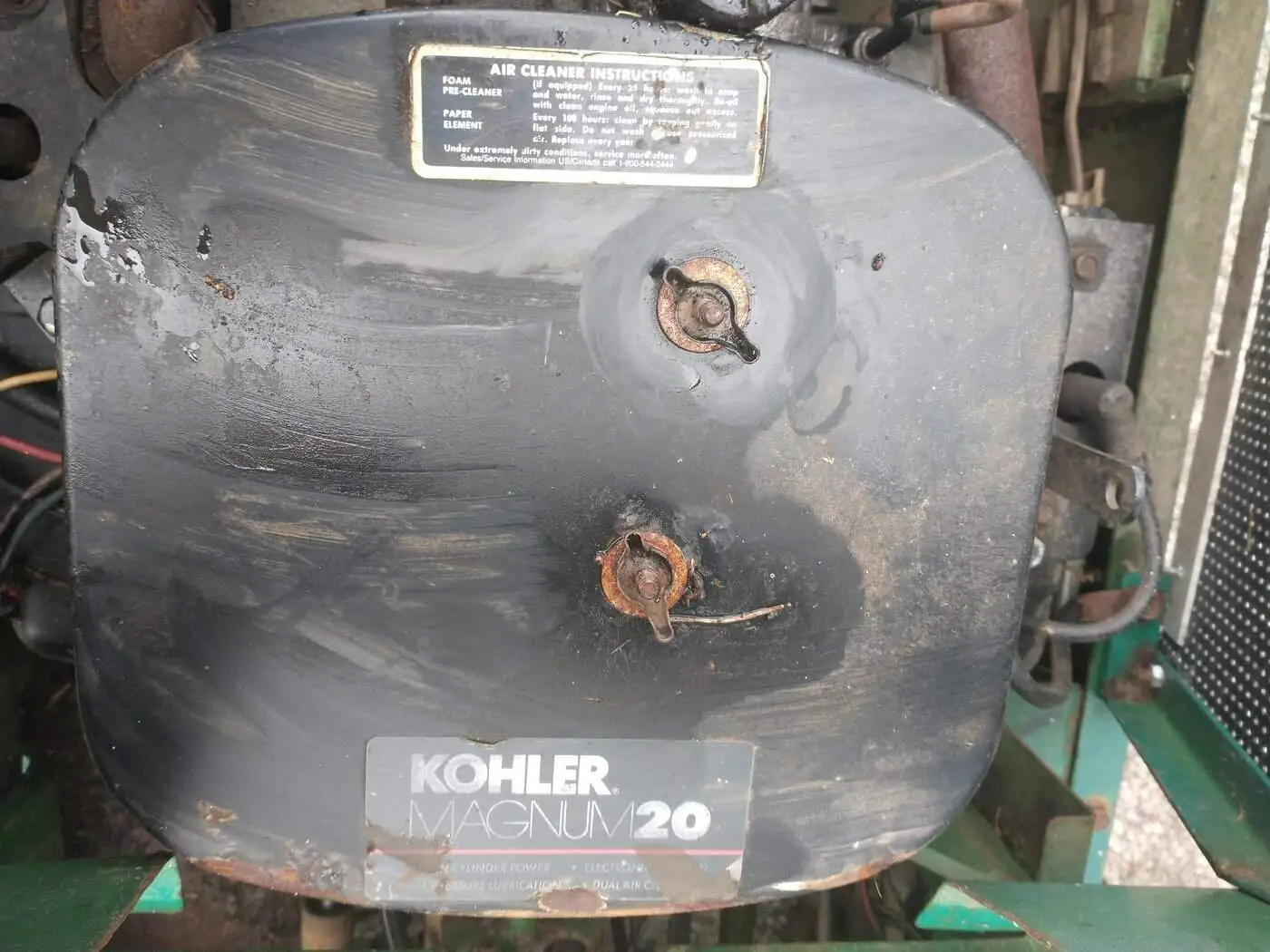

Lähtötiedot koneesta on, että kaksi vuotta sitten parkkiin ajettu, eturenkaat vuotaa ja moottorin käynti ei ihan priimaa ollut. Sen verran testasin, että pyörii startista ja jotain puristustakin tuntuis olevan.
Moottori 20hp kohler, bensabokseri.

Varmaan nyt kipinä ja kaasutin ekana kattoa. Kun saa käymään, kattelee sitten muuten laitteen toimintaa. Rasvanippoja äkkiseltään katottuna paljon. Niitä varmaan koittaa paikallistaa.

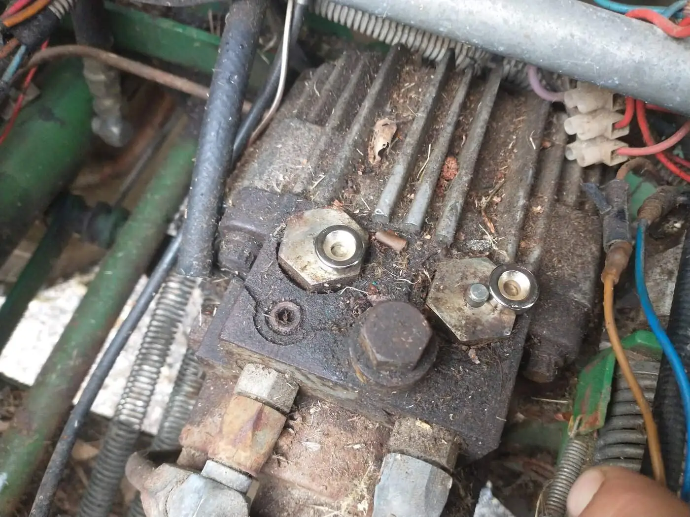

Pieni niksi-pirkkakin tähän jo keksittiin. Vedon vapautus on pieni nasta, jota pitää painaa, toinen vaikuttaa eteen, toinen taaksepäin. Magneetti jaksaa pitää nastan alhaalla, niin jää molemmat kädet vapaaksi laitteen liikutteluun (työntämiseen)

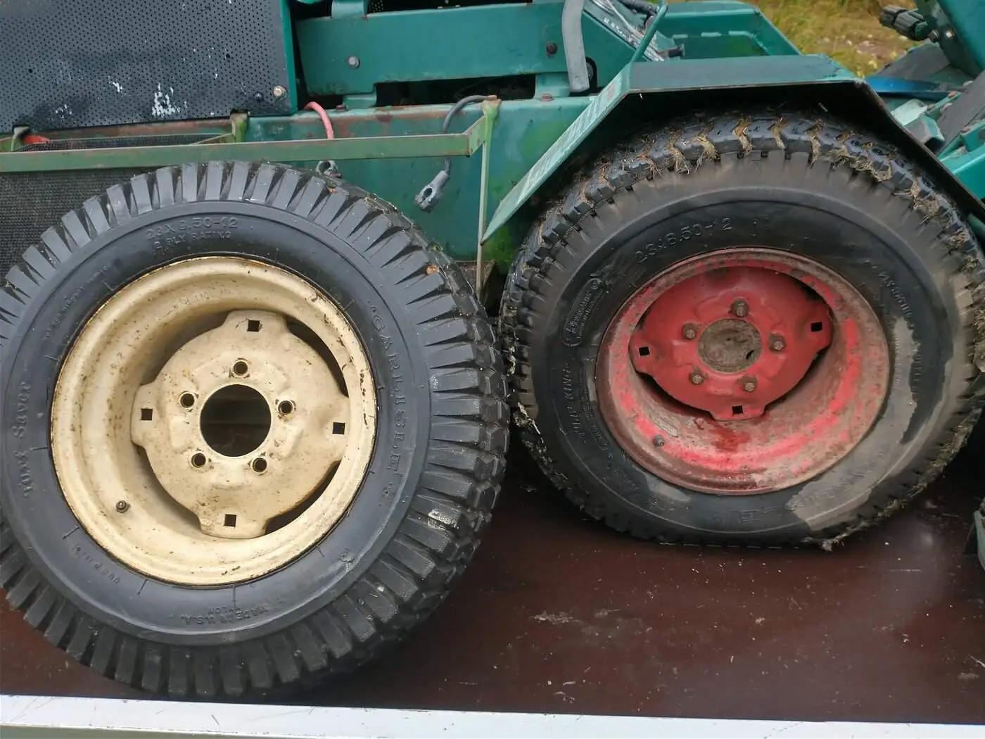

Ja vanteet näytti tutuilta. @jusape lla jossain laitteessa oli vastaavat ruostuneet. Hälle noita joskus tarjosin, mutta nyt pakko sanoa, että tarjous sulkeutui :D Saa tarvittaessa paripyörät. Ihan heti en uusiin renkaisiin oo sijoittamassa. Joko vaahto sisään tai sisuskumit.

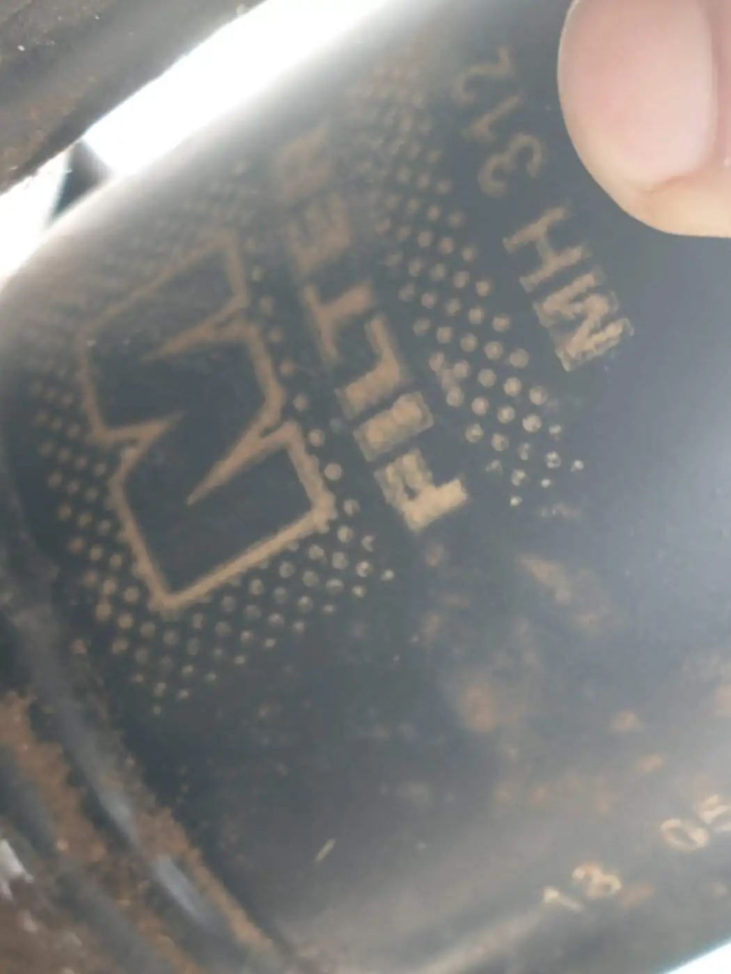

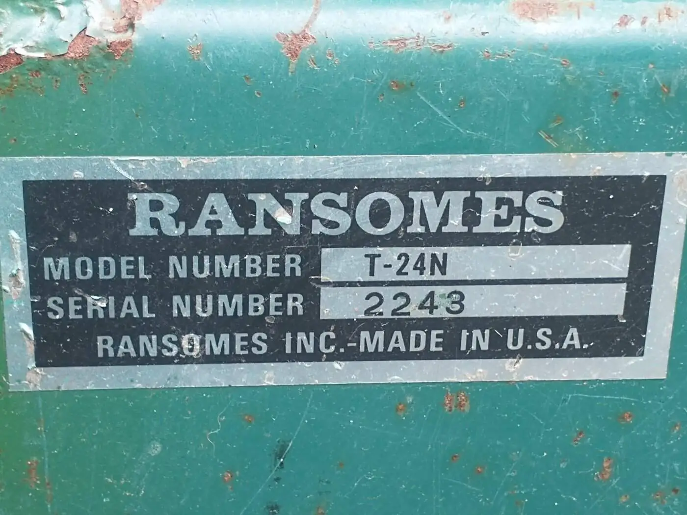

Löytyi tyyppikilpikin ja tarkka malli. Ja pistetään ylös öljynsuodattimenkin numero.
Nokkaryypyllä hörähti heti käymään ja jäi käymään vanhoilla bensoilla. Aivan lievää ryömimistä eteenpäin havaittavissa. Ihan millistä kiinni, onko vapaalla vai vetääkö jompaankumpaan suuntaan. Varmaan saa säädettyä pois. Käynti suht hyvä. Avaan silti kaasarin varoiksi.

Ja nuo tukipyörät tarttee kattoo, luultavasti olis suotavaa, että niissä on ilmaa ja olisivat samaa kokoa.
IMG_20220727_110102713.webp IMG_20220727_110129852.webp 16589093959644125701062211233316.webp
On noissa säätö renkaan korkeudelle, ei oo se koko ihan justiinsa.
No juu, tuossahan on kolme kohtaa, johon tukipyörän varren saa kiinni. Ja pystyakselissa tuollaisia vajaan sentin paksuisia prikkoja, joilla varmaan saa hienosäädettyä. Tuo kottikärryn pyörä on kyllä hieman liian iso, koska ottaa pöytään kiinni yhdessä kohtaa.

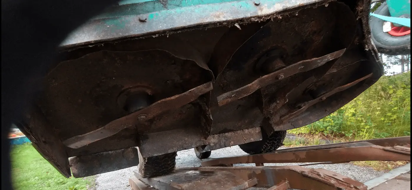

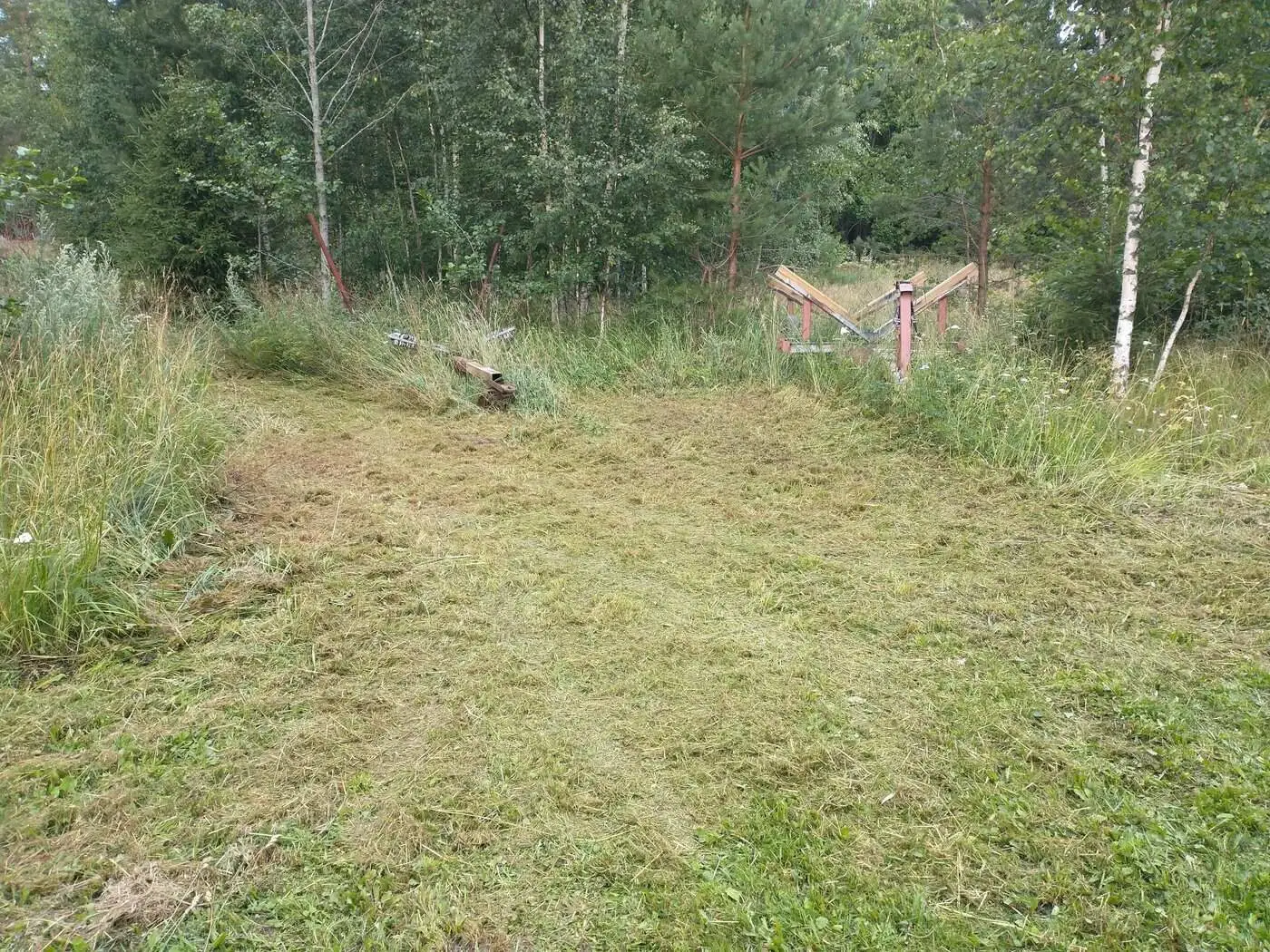

Koitin tarjota heinää, mutta terät toppas melkein heti. Kurkattiin pöydän hihnaa, hippasen löysällä..

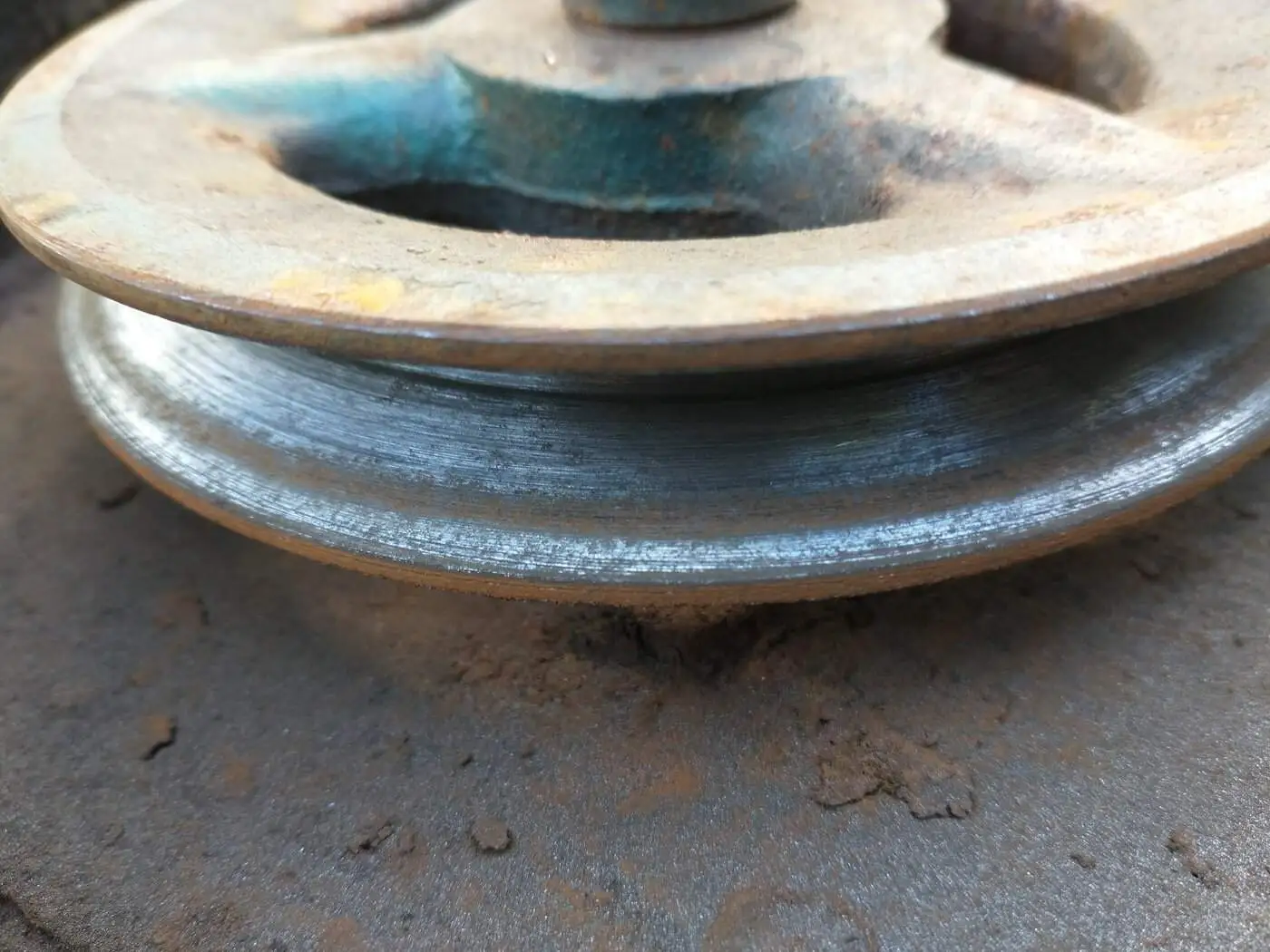

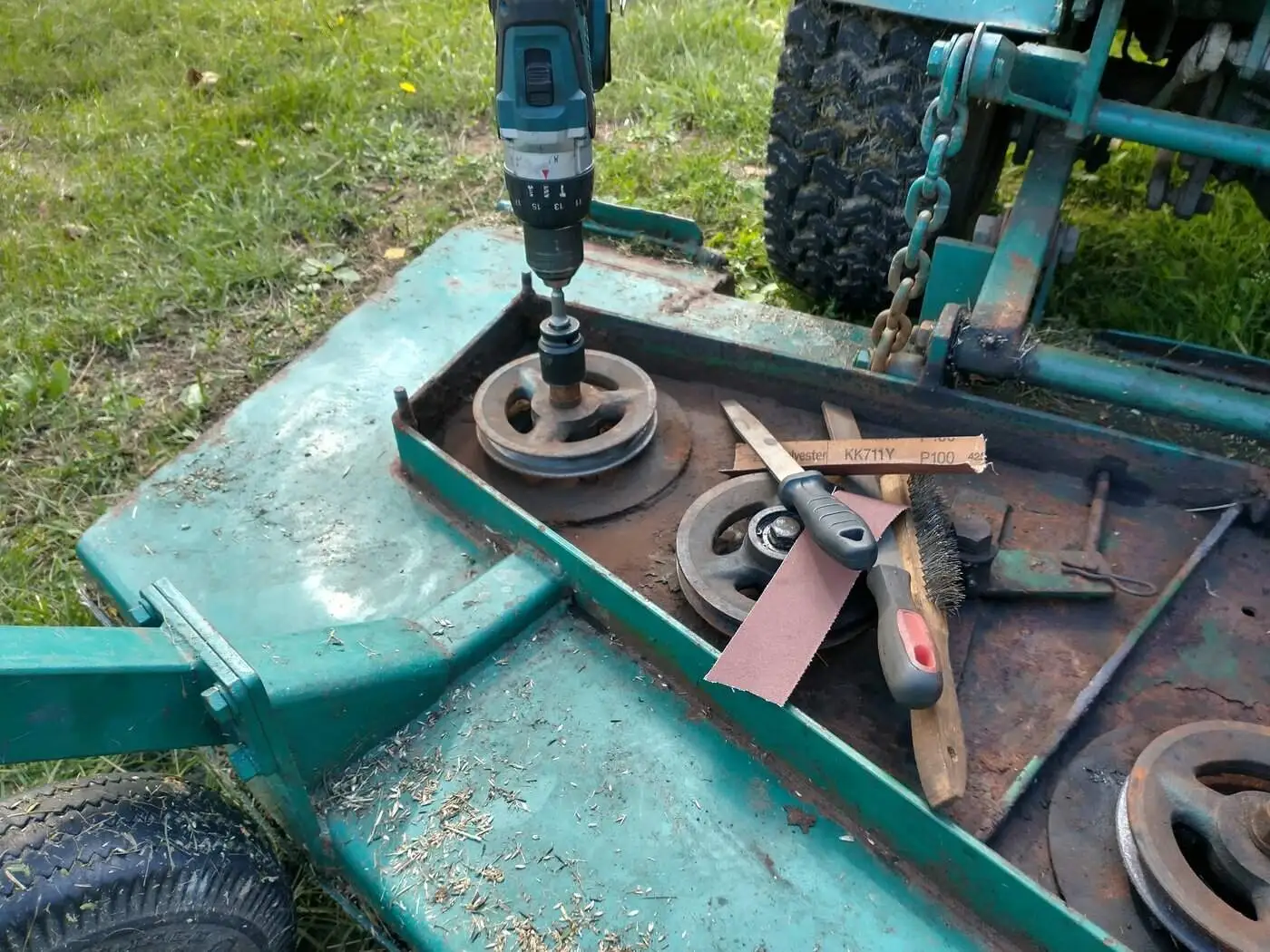

Ei oikein osaa sanoa, kuinka kireällä pitäis olla. Hihnapyörät myös aika karheat/ruosteiset. Pitäisköhän ne koittaa viilata puhtaaksi, et sais paremmin pitoja? Ja tuossa kiristyksessä mielellään näkisin vahvan jousen, niin ei sen takia tuhoa oletettavasti kallista hihnaa, että jää se viikottainen kireyden tarkistus tekemättä :rolleyes:

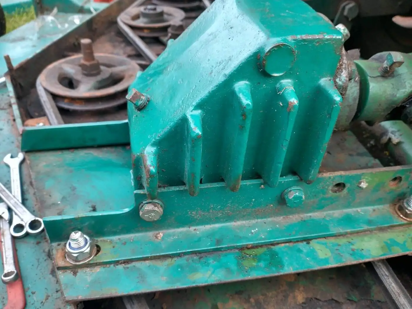

Kulmavaihteen kardaaninpuoleisessa laakerissa hieman väljää. Sekin varmaan olis hyvä joskus vaihtaa. Öljyt valutin pois ja 80w-90 tilalle täyttöreiän tasalle.

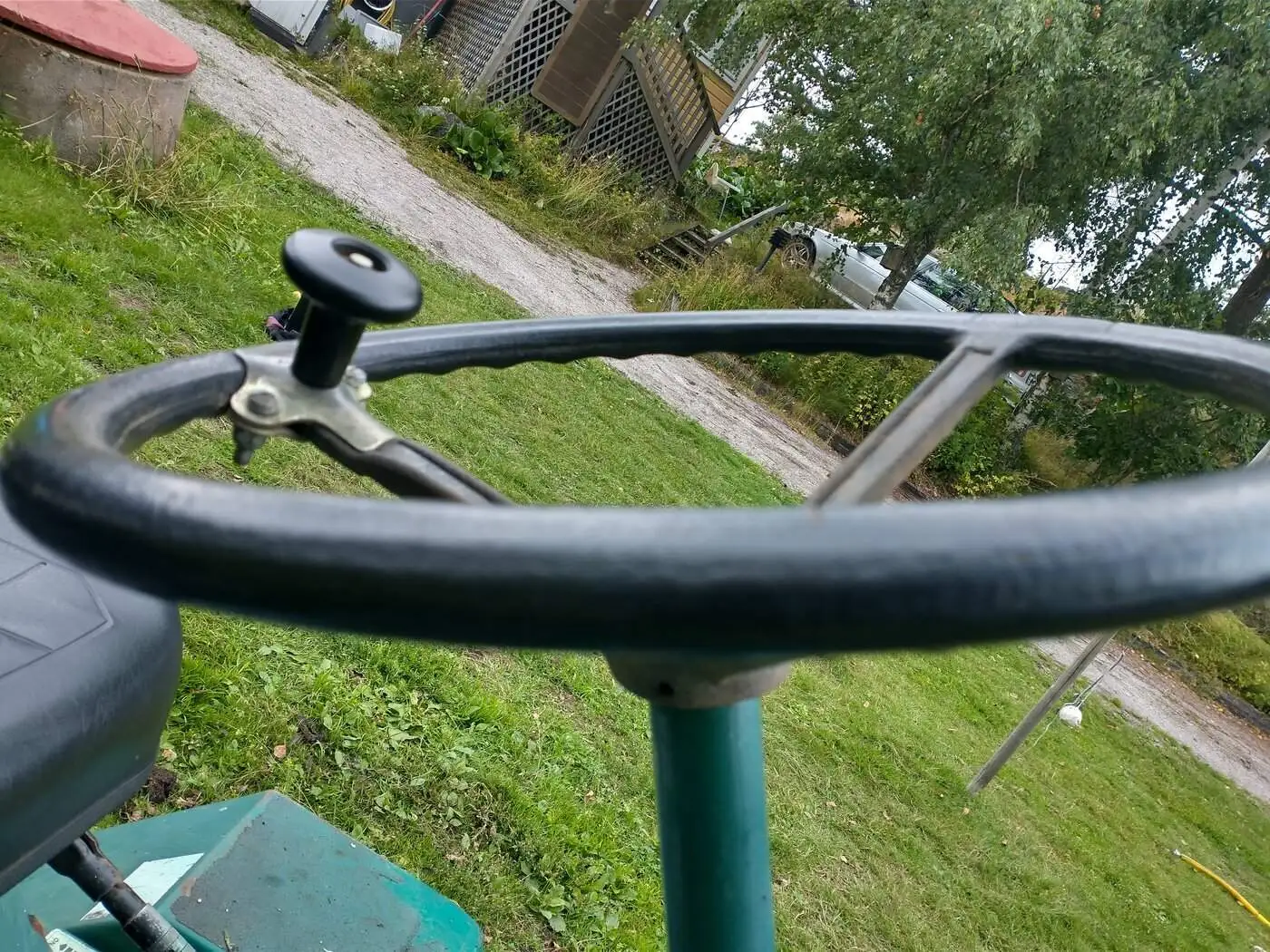

Urakkanupin kulma täysin luonnoton, pitää korjata.

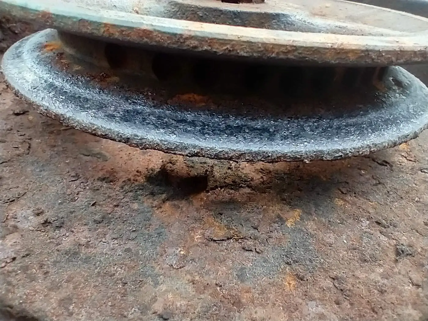

Ruosteiset ja karkeat hihnapyörät kuluttaa hihnan nopeasti piloille. Pintaruoste ei haittaa, se putsaantuu käyttössä pois, mutta jos on syöpymää tai kovaa kivettynyttä ruostetta, niin se haittaa.
Joo, oli nuo aika pahat. Ei priimat vieläkään, mutta isoimmat korkeat kohdat pois. Ensiövedon hihna luisti pitkässä heinässä, sen kiristin, niin nyt alkaa olla suht ok leikkuukunto. Nekin hieman karheat, mutta sinne en viitti kättäni pistää koneen käydessä. No moottorin pään ehkä saa suht turvallisesti hiottua viilalla, mutta kardaanin hihnapyörän hiomisessa sais olla kaveri pyörittämässä pöydän kautta.

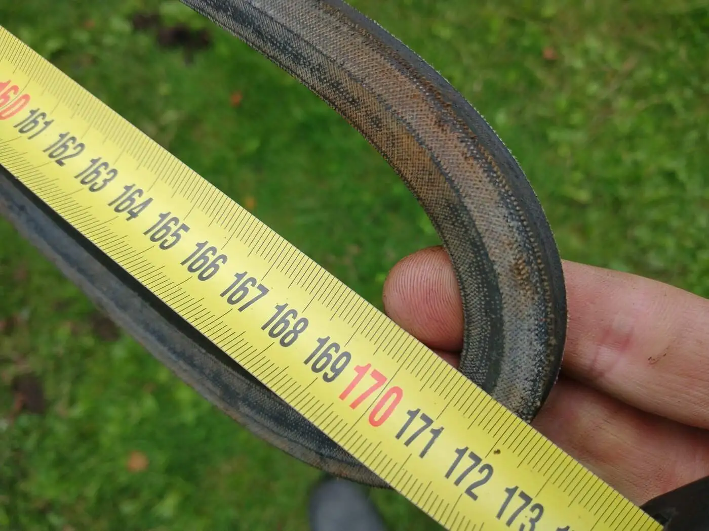

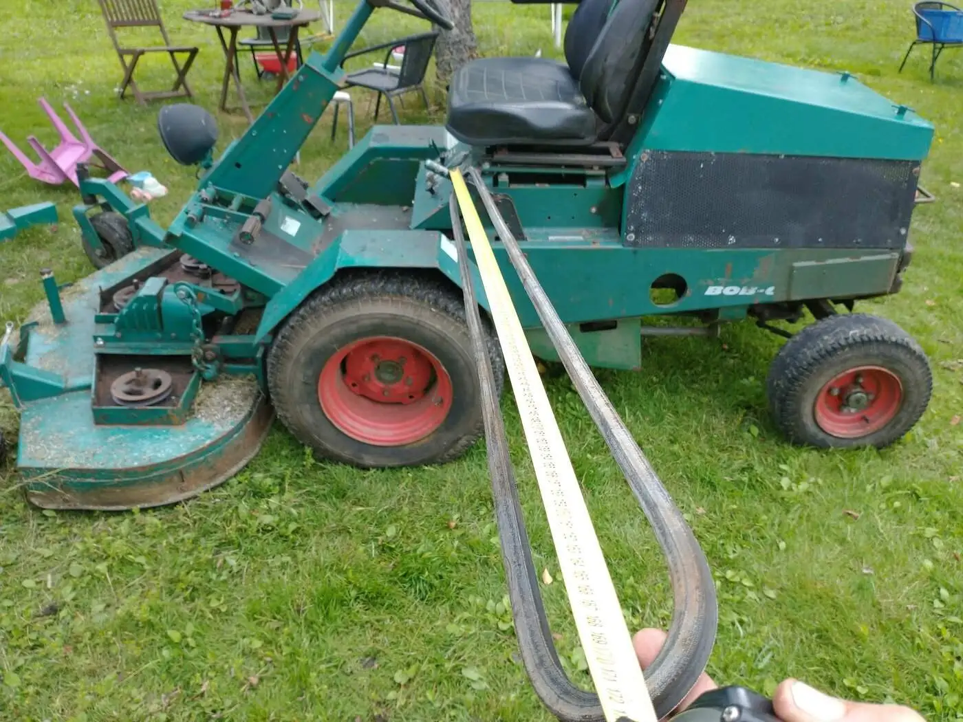

Pistetään itelle muistiin hieman tuota hihnan pituutta, jos joskus tarvii. Ja hydraulisuodattimen numero.

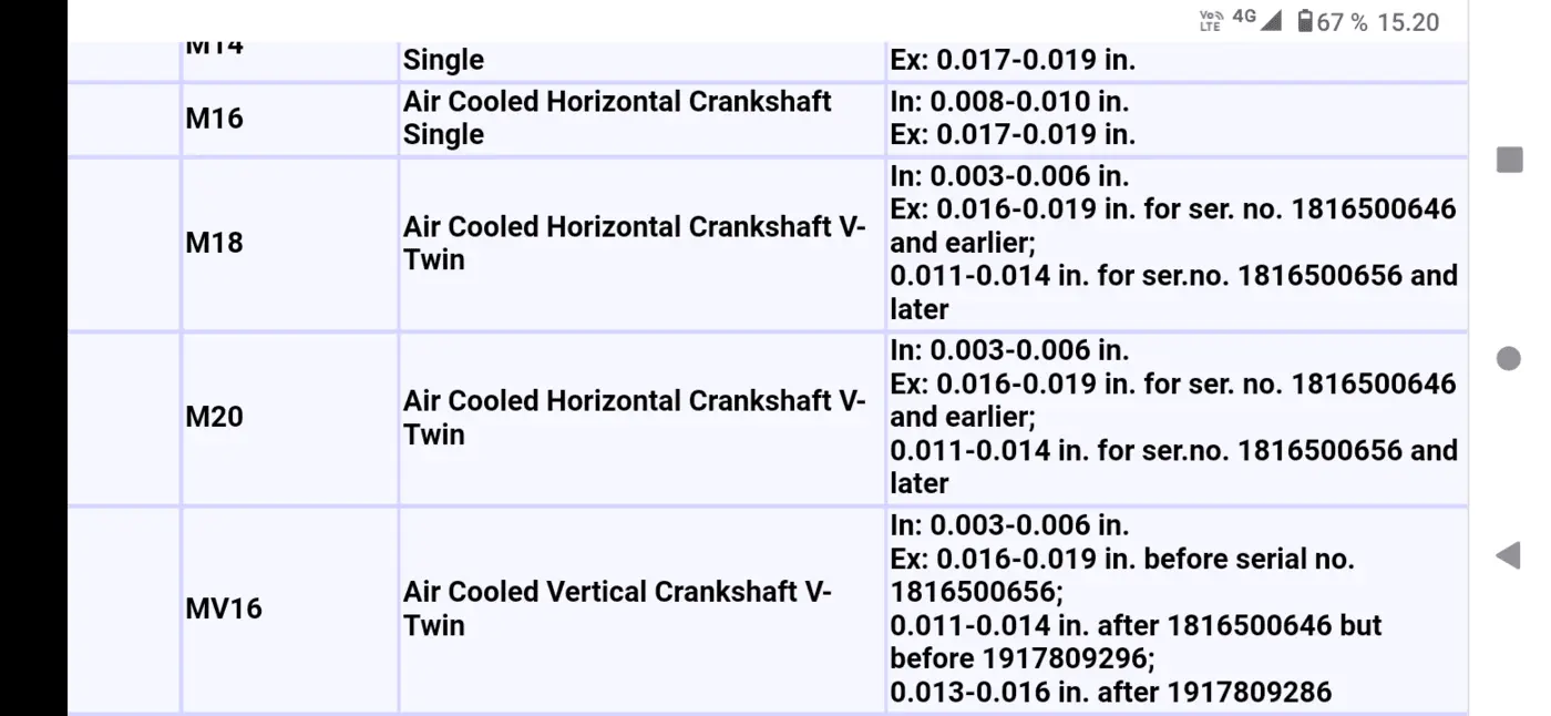

Mutta venttiilit ei ainakaan kantaneet, jos nuo arvot nyt oikeat oli. Oliskin mennyt viilaushommiksi muuten. En nyt enempää tutkinut, mutta luulen, että kun toinen mäntä ylhäällä, toinen alhaalla.
