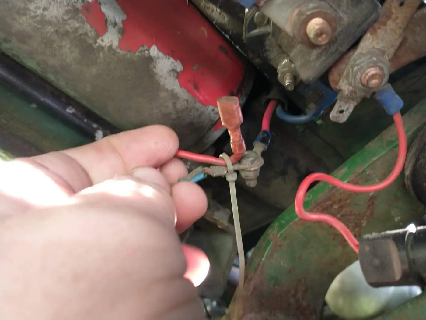

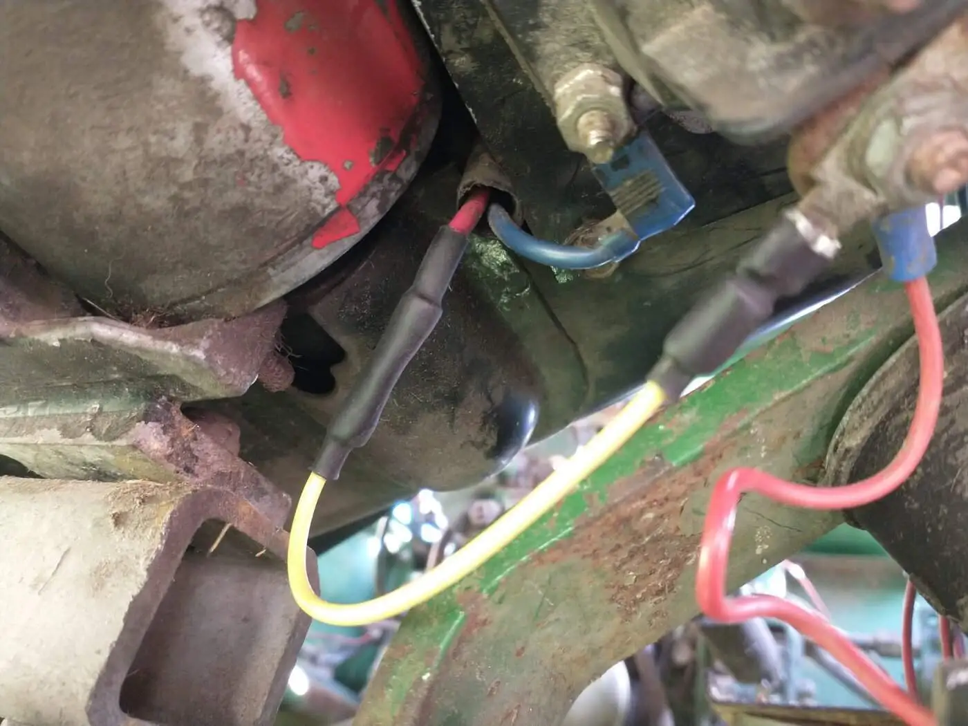

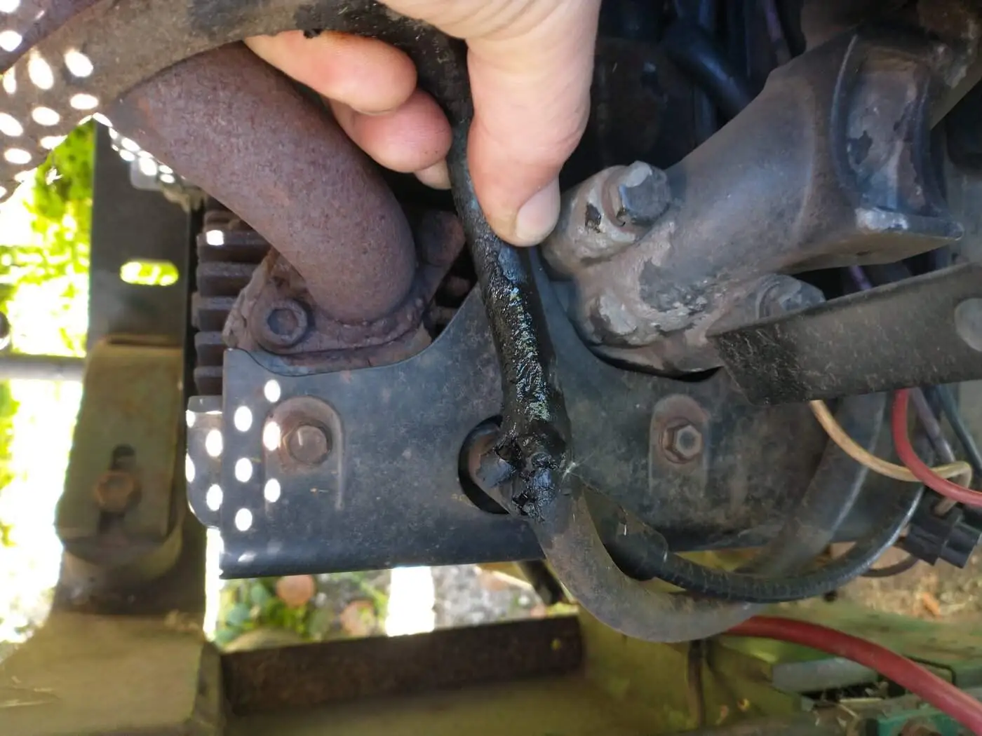

Tota jo starttiremontin yhteydessä kattelin, mutta ei vaan jaksanut silloin. Ehkä hieman epämääräinen liitos, M5 tehty eristämätön jatko + johtoon, joka ei ole sulakkeen takana. Bensaletkukin kaipais vaihtoa :rolleyes:

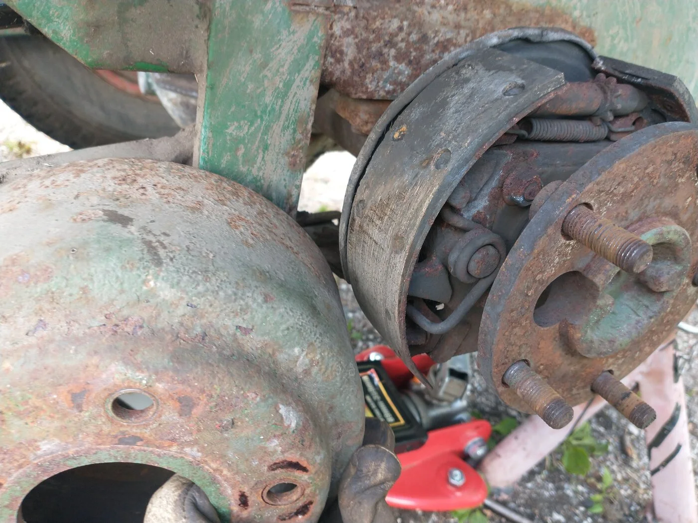

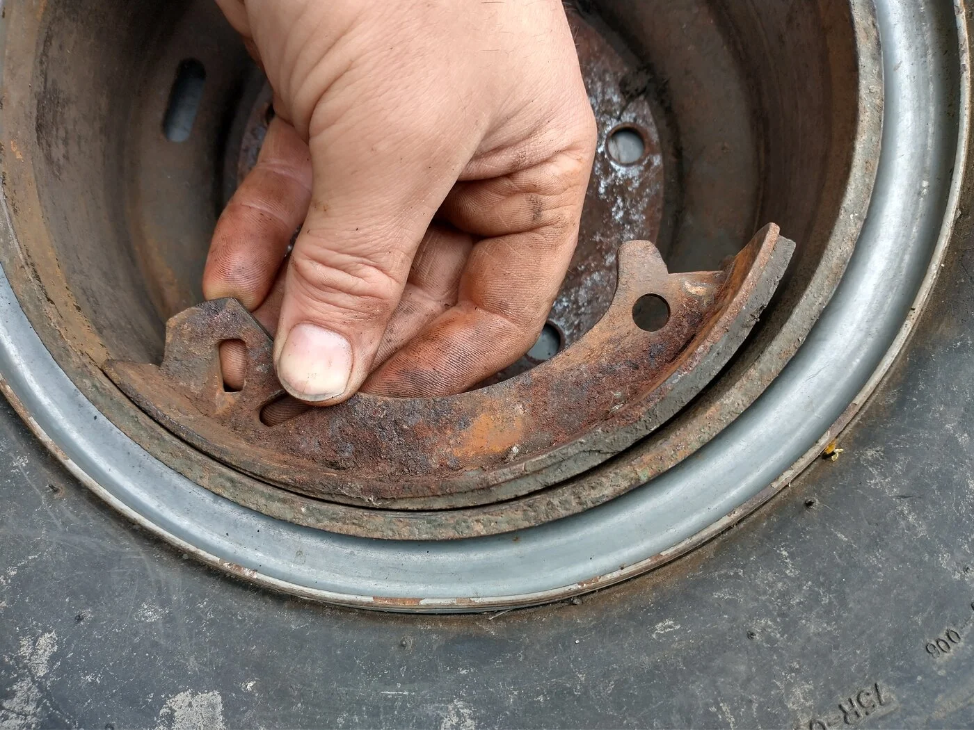

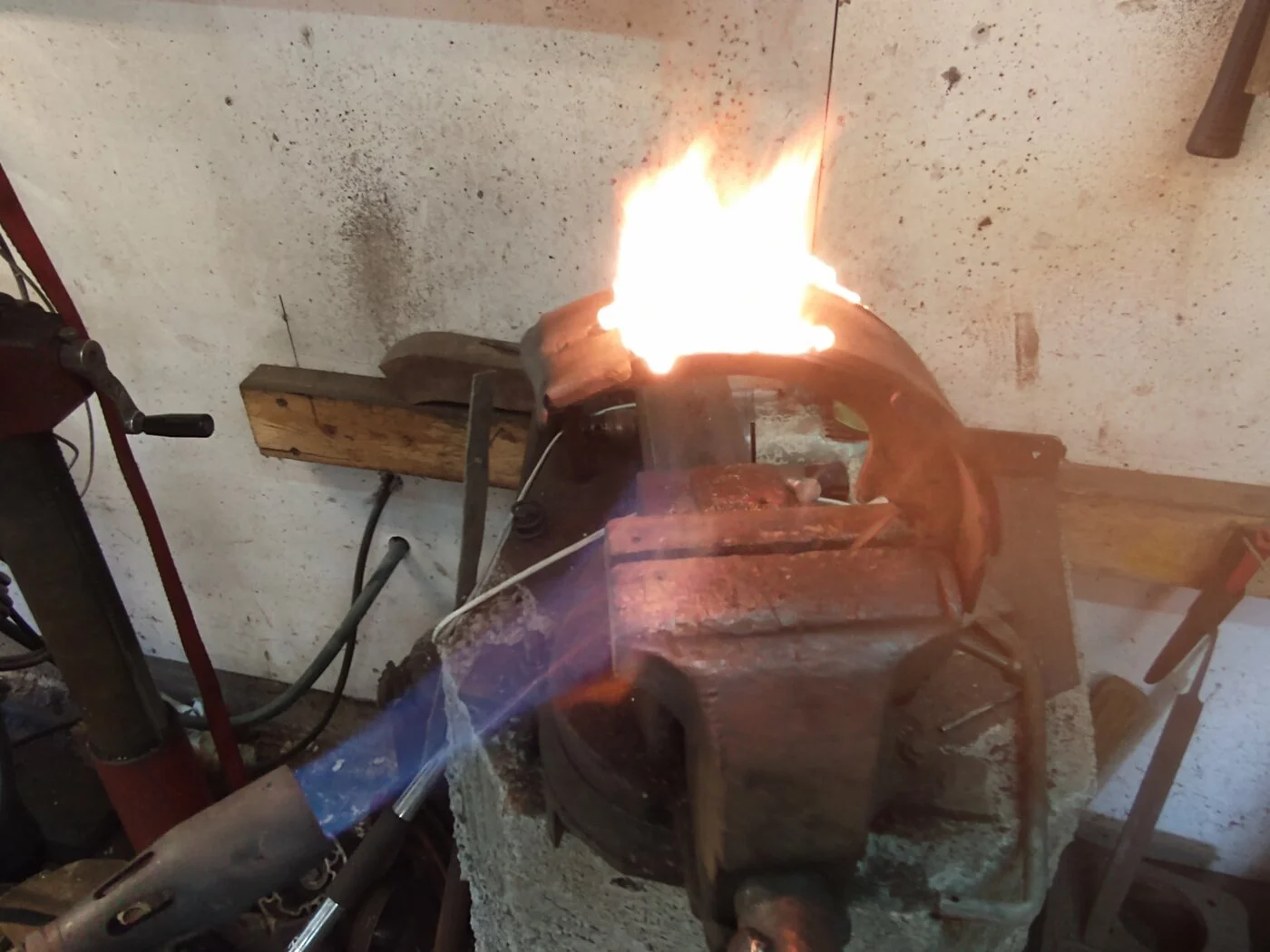

Sisäkumin tilasin toiseen eturenkaaseen, toisessa näyttää vaahto auttavan. Ja varsinkin, kun lähikaupassa paikkavaahto yli kympin, niin ennemmin sijoittaa 20€ sisäkumiin. Miltä vuodelta mahtaa runko olla? Olisko tuo 077 dot merkintä ja mitä meinaa, jos on? Jarruja harkitsin/sen korjaavani, vaikka tuskin paljon käyttöä. Hiluxin kengistä sain yhden pinnan irti, mutta murtuihan se, kun koitti taivuttaa pienemmälle säteelle.

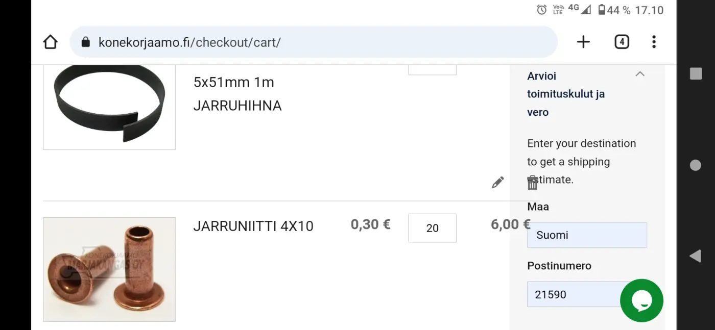

176x44,5mm mittailin hihnojen kooksi, jospa jostain sellaiset hommais..
Mistä noita liimoja ja kitkamateriaalia saa? Olisi yksi projekti jota kitkaliimaus ei osannut suorittaa. Mielestäni ei ollut mitenkään erityisen vaikea.
Hihnaa viimeksi tuli muistaakseni ihan Örumilta tai Koivuselta. Mutta liima on ongelma. Jotain ainesosia ilmeisesti on, mitkä on nykyään kiellettyjä. Ennen liimaa sai ihan 3M:lta. Jostain ulkomailta sitä tilaamalla saa, mutta siinäkin on riski, että tavarat jää tulliin.
Meinasin tänne soittaa, mutta vaikuttaa iäkkäältä materiaalilta (asbesti), niin jätin väliin.
Vaikka siinä nyt ihmeempia varmaan olis, kun tiedostaa asian ja työstettäessä käyttää hengityssuojainta.
Marjakankaalta jos tollaset laittais tilaukseen, varmaan ehjääntyis. Kai tuollainen uusi materiaali taittuu murtumatta 176mm halkaisijalle?

Hihnaa on monenlaista. On niitä kovia, mitkä ei juurikaan kestä taivuttaa. Niitattavat on usein niitä. Sitten se harmaa rullalla oleva metritavara kestää taivutusta hyvin. Samasta hihnasta olen liimannut joitain ehkä 80 mm keskipakokytkimen pintoja ja 300 mm jarrukenkiä. Sitten on vielä ikivanhoja hihnoja, missä on sellainen ristikkäinen tekstiilikudos, lienee asbestinarua.
Tuli tuosta liimauksesta mieleen, että raivaussahasta oli kitkapinta irronnut vissiin vanhuuttaan. Liimasin sen ihan perus bilteman epoksilla ja on se jo vuosia siellä pysynyt. Tosin siinä käytössä ei välttis mahdottomia luistoja/lämpöjä esiinny. En ajoneuvon jarruissa lähtis koittamaan.
Putsaa ne kengät kotona, mittaa rummun halkaisijan.
Lähettää kengät Meriläisen korjaamolle Maanselkään.

Sellanen kyssäri @Kontio lle, että onkos muistissa, minkäkokoiset jarrut uralissa on? Kattelin vaan noita jarruosia ja tuli uralin nauhat vastaan. Ja hintahan näissä on iso valtti :leveahymy:

Mulla saattaa olla yks K:n pyörä vanteineen mökillä, voin mitata kun oon siellä seuraavan kerran. Eli tuossa kuun vaihteen jälkeen jotenkin, parin viikon päästä siis. Jos ei ennen asia selviä.

En nyt kyllä ulkoa osaa sanoa, mutta tallilta löytyy pussillinen k: oon jarrukenkiä pintoineen niistä voin mitata ja ne kengät on myös täysin jouten.
