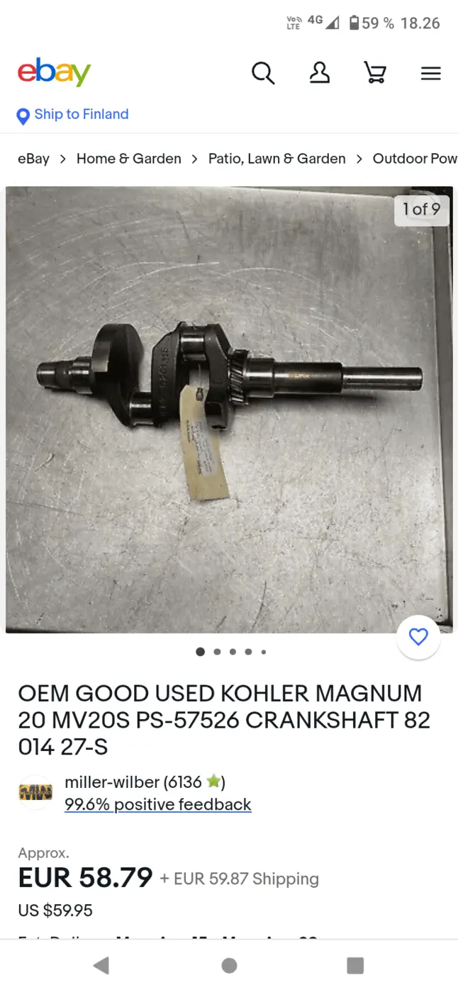

Aaa, no mulla on ollut väärä käsitys. Oon aatellu, jos sylinterit on vastakkain =bokseri.
Mutta venttiilit ei ainakaan kantaneet, jos nuo arvot nyt oikeat oli. Oliskin mennyt viilaushommiksi muuten. En nyt enempää tutkinut, mutta luulen, että kun toinen mäntä ylhäällä, toinen alhaalla.
Näytä liitetiedosto 100679
Selkee bokseri toi on tuon kuvan perusteella. Sylkyt eri linjassa. Kiertokanget eri kohdassa kampiakselia ja varmaankin vielä runkolaakeri välissä.
Meinasin sanoa, että onhan v koneissakin sylinterit hieman eri linjassa, paitti harrikassa. Mutta joo, taitaa se bokseri olla. Vaikka sillä nyt mitään väliä tässä tapauksessa. Kunhan kone käy ja heinä katkee.
Näytä liitetiedosto 100680
Yleensä V-koneissa on yhtenäiset/samat kaulat sylinteripareille. Kun taas tuossakin laittamassasi kuvassa on selkeästi erilliset kaulat.

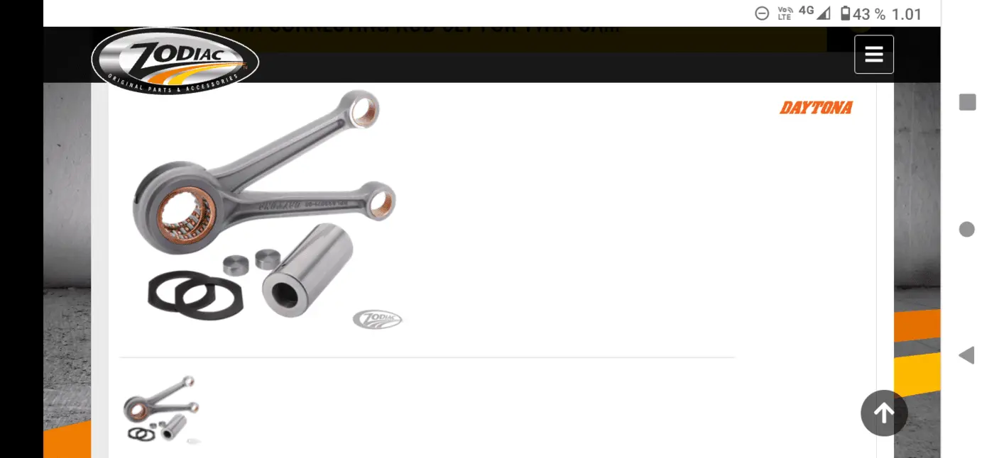

Juu samalla kaulalla ovat v koneessa , mutta rinnakkain, jolloin vastakkaiset sylinterit ovat hieman eri linjalla. Paitti se harrikka. Ehkä joku muukin, mistä en tiedä.
HD:ssa on juu omanlaisensa rakenne. Onhan toki noita V-koneita, joissa on "sivukiertokanki", joka rakenne taas ehkä enemmän tuttu tähtimoottoreista.

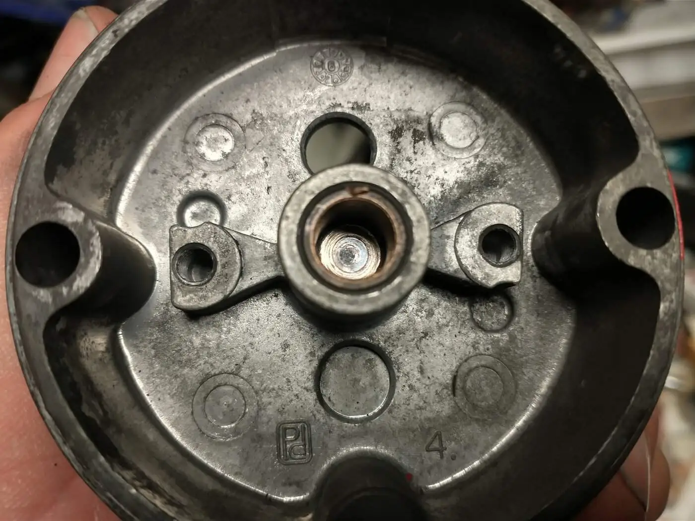

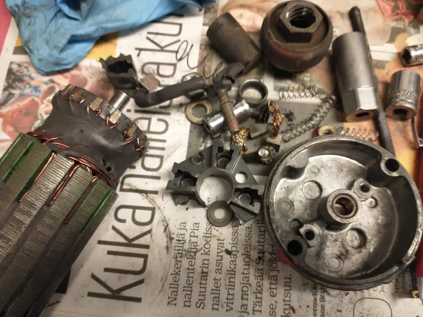

Starttimoottori ollut hieman epämääräinen, välillä pyörii pari sekuntia, ennen kuin lyö kiinni. Pientä väljää havaittavissa. https://photos.app.goo.gl/Ste3Thw5xCdnh3UU7

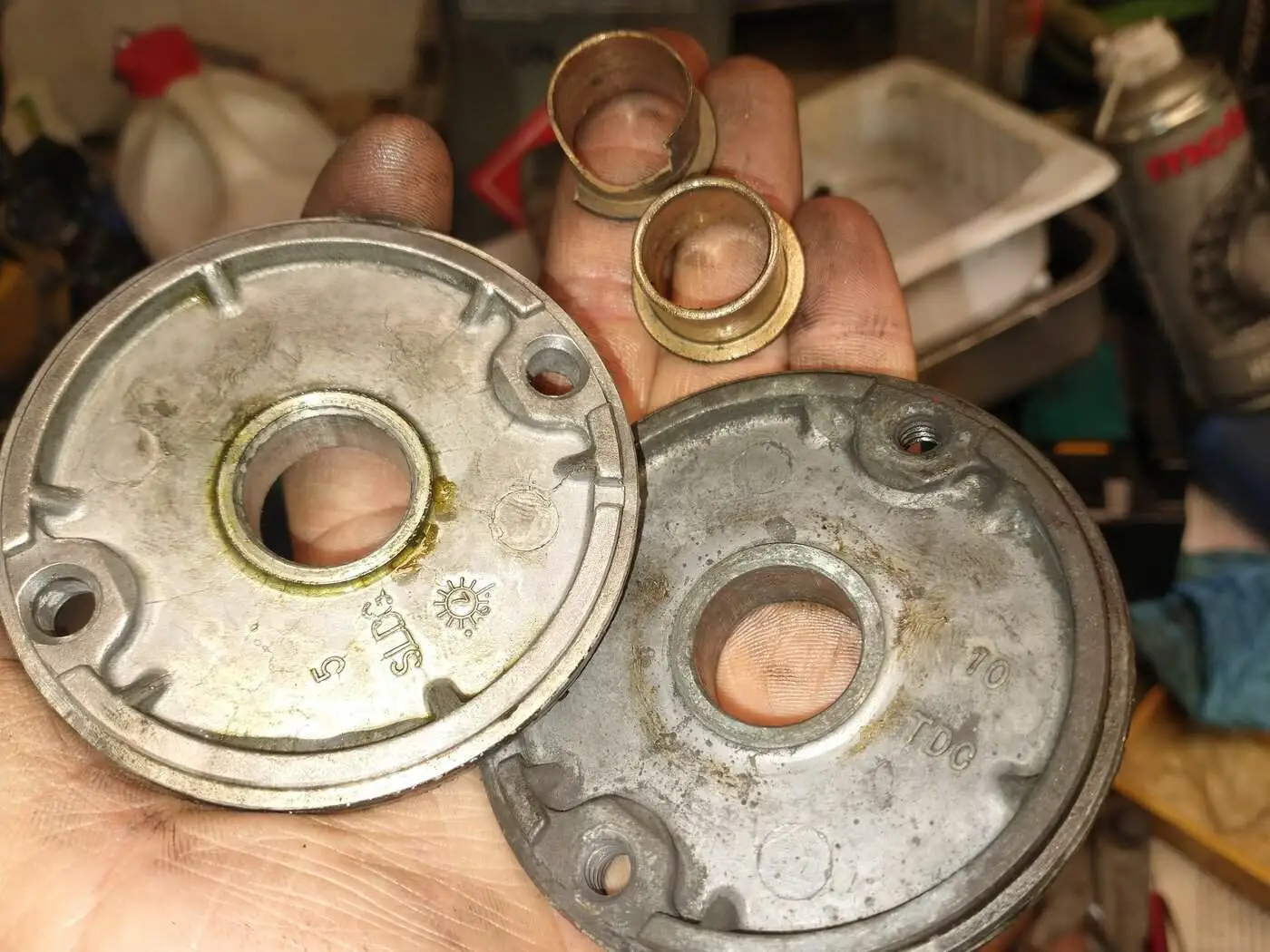

Hiilipääty mureni käsiin ja ankkurissakin sellaisia elkeitä, että kuumana on joskus käynyt.
Mutta varmaan tulee soiva peli uusilla puslilla ja hiilillä. Ja toki tuo hiilipääty.

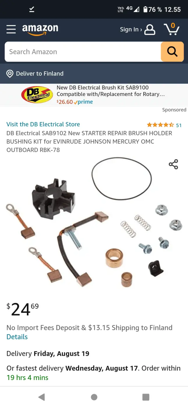

Mahtaakohan autosähkötarvikeliikkestä noita puslia löytyä? Kovin yrittänyt rebuilt kittiä kattella, mutta vielä ei silmään osunut.

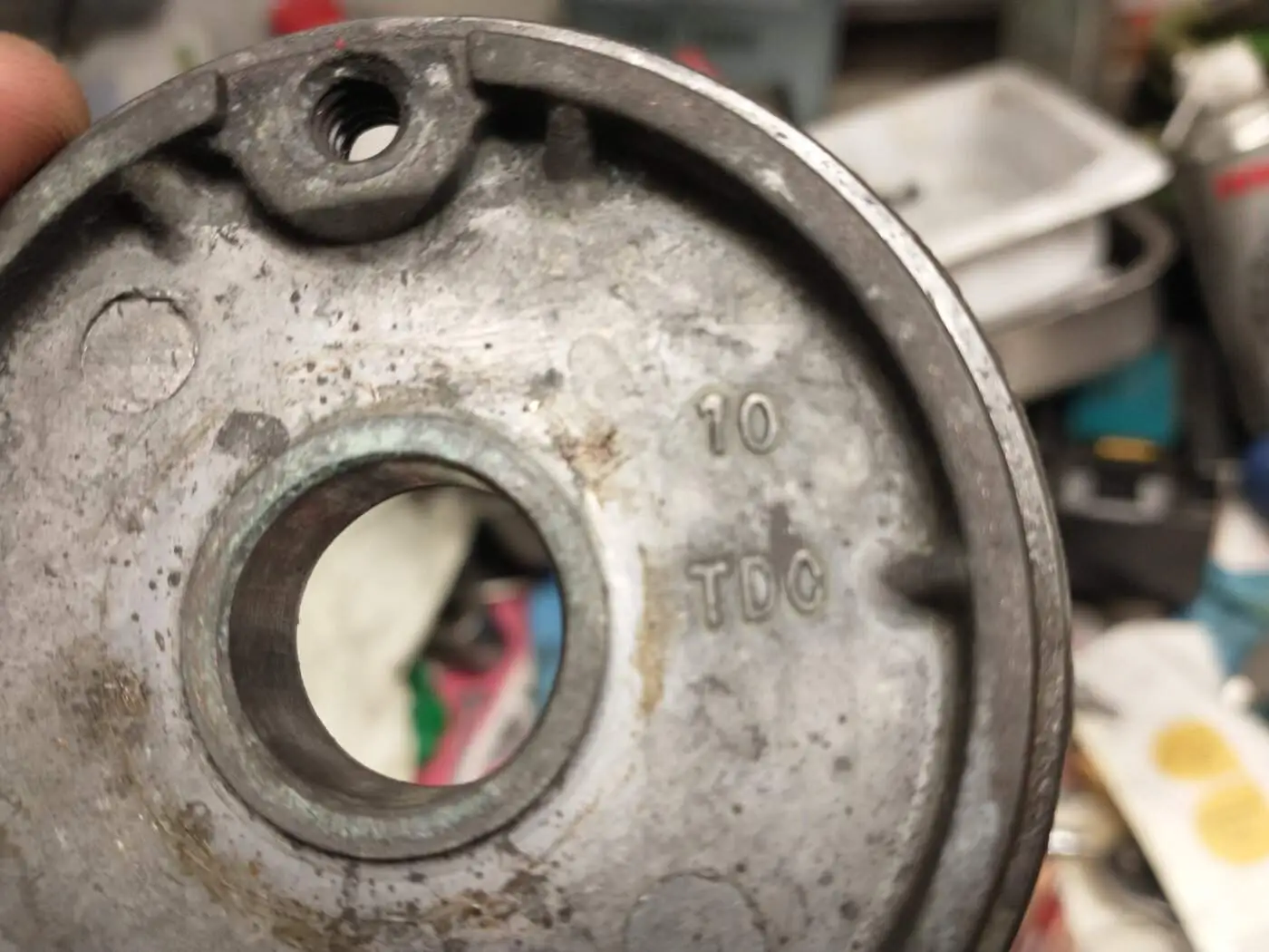

Ei siinä startin kyljessä ole valmistajan nimeä ja tuotekoodia?
Ei kyllä sellaista osunut silmään. Tuossa ainoat merkinnät, mitä löytyi. Eli ilmeisesti sytytysennakko ja jotain muuta :D
Tyyppikilvestäkin sai nyt kuvan, kun suojapeltiä joutui kirvottamaan. Aika ärsyttävän ahdas paikka, jotta sai startin irti.
IMG_20220804_123626674_HDR.webp IMG_20220804_123639702.webp IMG_20220804_123808964.webp
Juu, eräällä sukulaisella pitäis noita brigsin osia lojua nurkissa. Ja kaverilla evinruden startteja. Pitää käydä kyläilemässä.
Tämä meni niinku strömssöössä. Kaverilta rikkinäinen omc perämoottorin (140hp, olisko sama startti kaikissa V4 koneissa?) startti, ankkuri vaikuttaa palaneelta. Ensin meinasin, että päädyt siitä, mutta pieniä eroavaisuuksia oli, toisessa kierteet, toisessa ei. Ja toisesta tulee hiilien pultti kyljestä, toinen perästä ulos.
Vaihdoin puslat, hiilet ja hiilisillan.
Mikä parasta, ei tarvi jättää laitetta kahdeksi viikoksi levälleen, kun oottelet osia jenkeistä. :)
https://photos.app.goo.gl/EvVXxdBwHFmLChFfA
Edit: eikä kuulosta enää sepelimyllyltä, kun starttaa. Ajattelin, että kun ei ole koskaan ollut tuollaista kohleria, niin se on vaan ominaisuus :D
