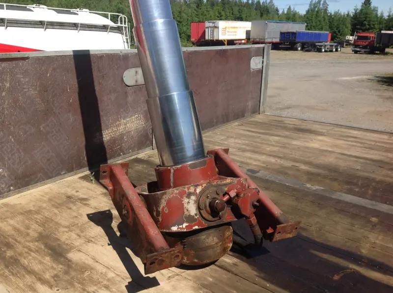

Olen siinä käsityksessä, että on yksittäinen monijatkoinen kippisylinteri. Se on vähän niin kuin pata, koska monesta jatkosta johtuen sylinterin halkaisija suuri ja roikuu yläosasta korvakkeista, kuten kippipata.
Tämän tyyppinen?
No hemmetti, olenhan minä tuollaisen nähnyt....
En vaan osannut yhdistää osuvaa patakippi sanaa mielikuvaan...
Kiitos jälleen kerran :peukku:
Minä olisin veikannut sellaista kuuppa lavaa, jonka voi kallistaa kippaamaan sivulle. Ovat olleet niin padan muotoisia jotkut, oliko nyt junavaunuissa sellaisia pyöreähköjä, vai missä?
Joskus aikoja sitte kaavailtiin prässiin sylinteriä tuommosesta kipistä , siitä olis jätetty ensimmäinen isoin putki käyttöön pelkästään , jäi tekemättä kun löyty valmis toinen sylinteri.
-80 luvun alkupuolella kun olin hommissa kuorkki autopurkaamolla nuo patakipit olivat yleisiä kolmikaatolavoissa. Pääasiassa sylinterit olivat Sörlingin valmistamia. Aika paljon noita oli romuna kun lavan kolmikaadon saranat olivat pettäneet tai jääneet kiristämättä asiallisesti.
