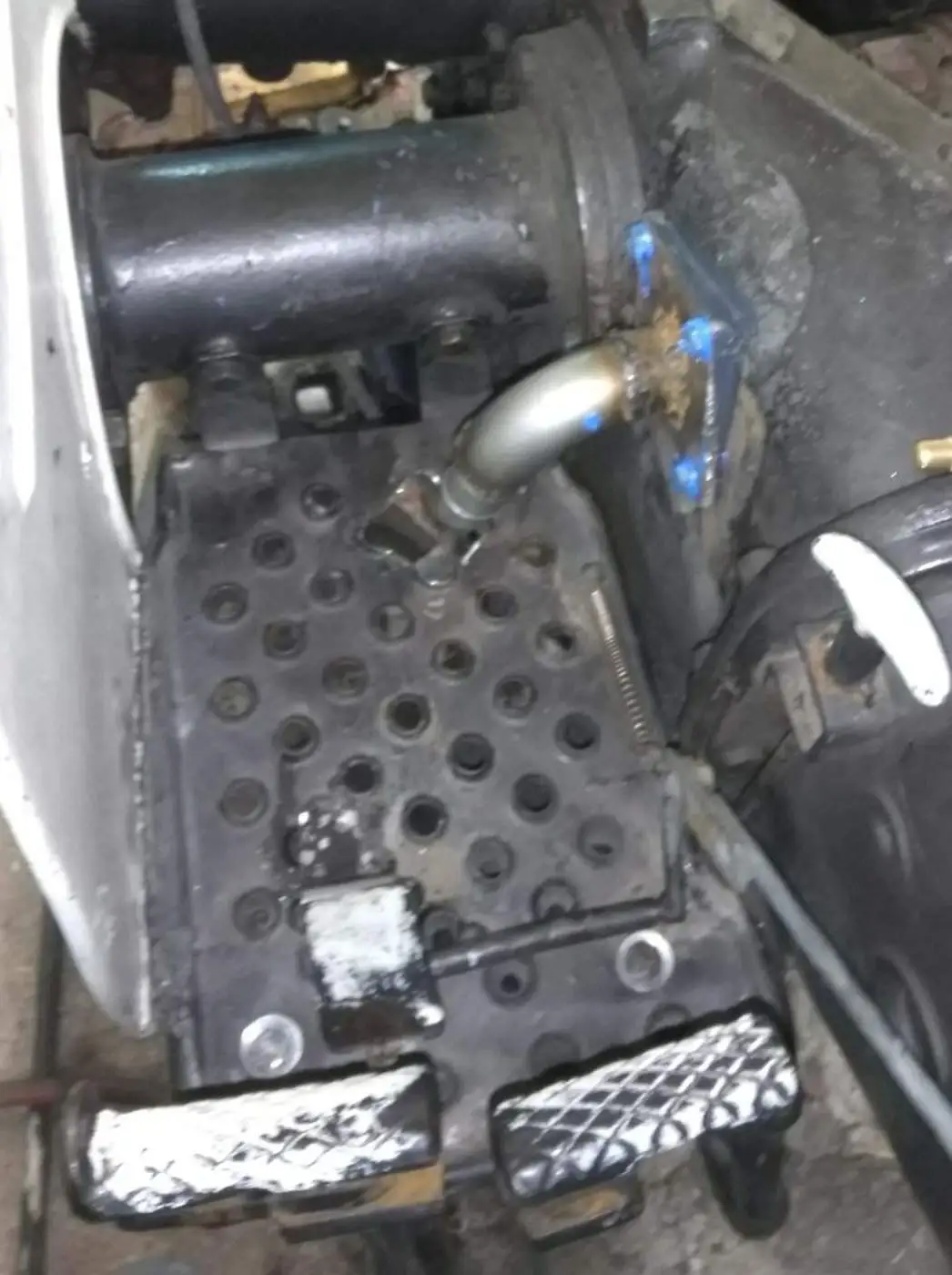

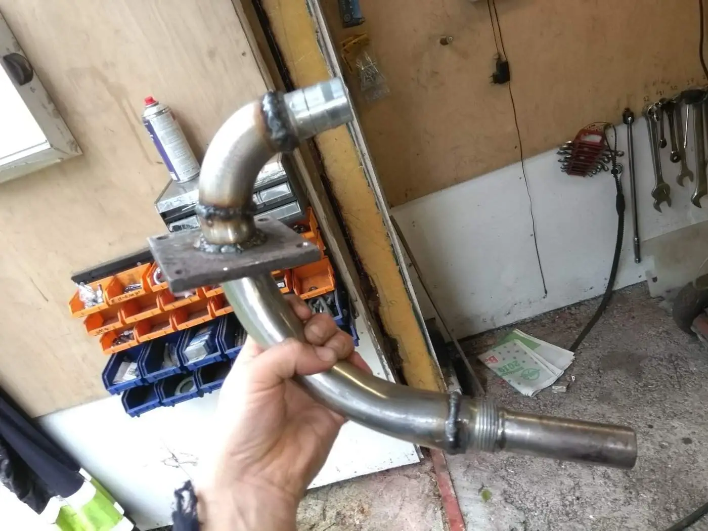

Pieni motivaatio/vitutus (tallissa ei mahdu tekemään mitään, koska traktori siellä) puuska tuli tänään. Sain tuon imuputken tehtyä ja perän öljypohjan asennettua takaisin, toivottavasti pitävästi.
Tuollainen kaunotar siitä nyt tuli ja majorin jo ennestään erinomainen erginomia parani hippasen, kun saappaat sotkeentuu imuletkuun.

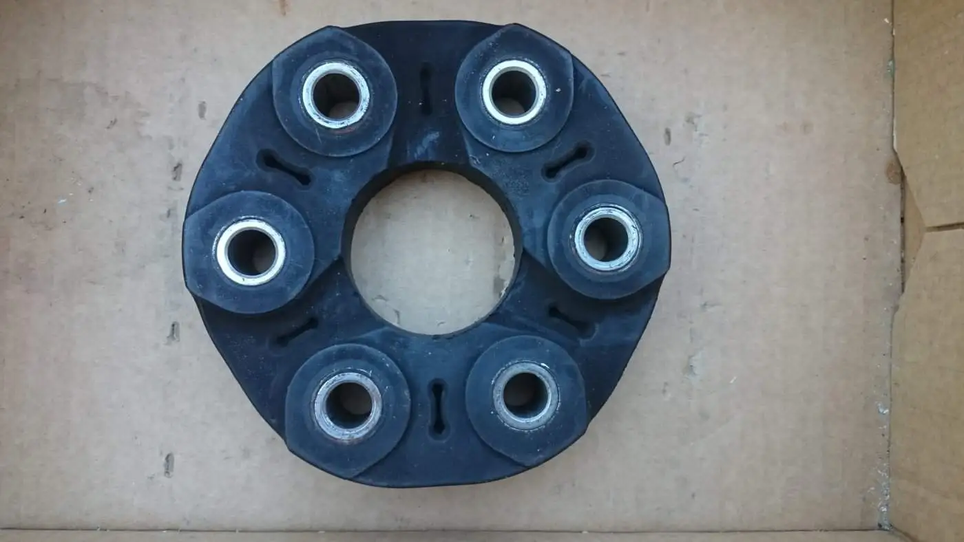

Joo mun mielestä pumpun irrotuskytkin saattaa olla useimmille turha, siihen ei kannata paukkuja uhrata. Kuten jo todettiin "hardy" rättinivel on hyvä ratkaisu, itselläkin yksi ladan kiekko hyllyssä vaan ei sovi omaan hankkeeseen. Booriholkit hakkaavat itsensä aikaa myöten ja hajoavat nivelristikot tuhoaa syylärin...

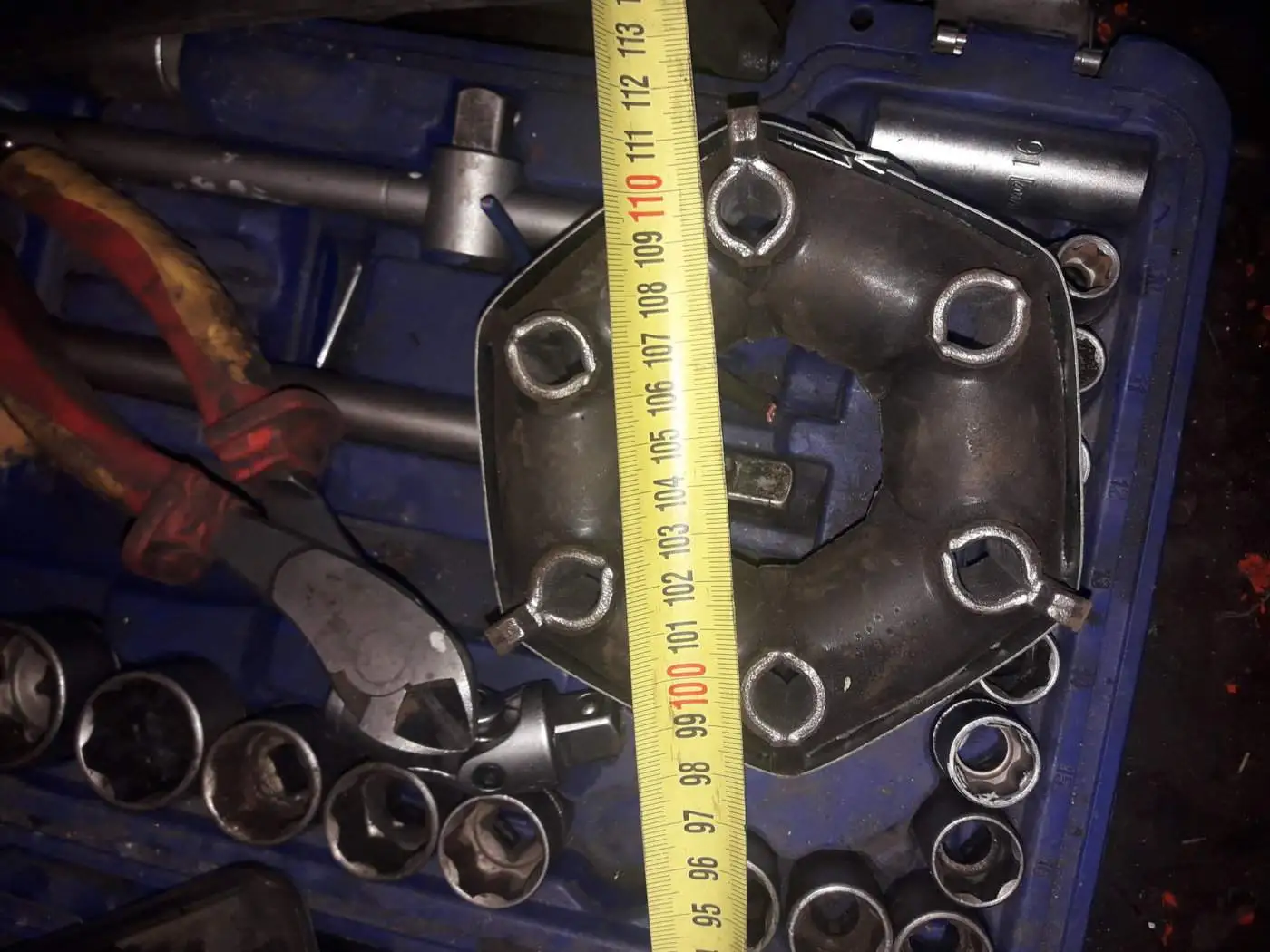

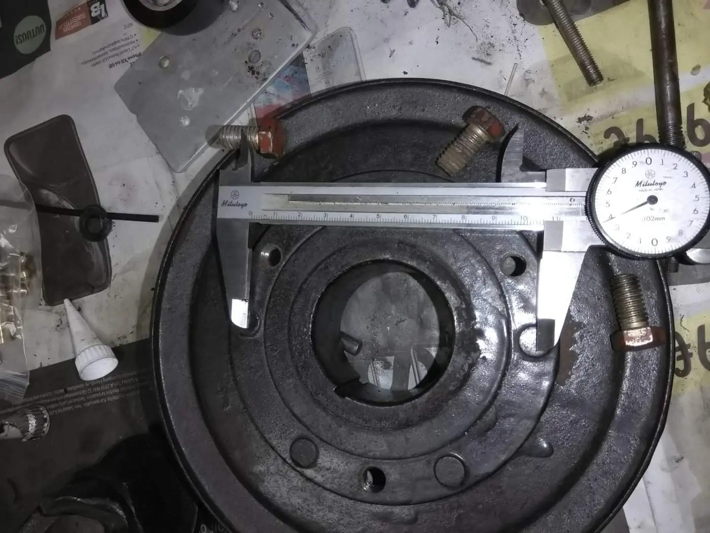

Pystyiskö Jammu jossain välissä mittaamaan tuon ladan kumin pulttijaon? Jos sattuisi sellainen ihme, että täsmäisi majorin siivapyörän jakoon, joka on noin 105mm.

No se ladan kiekon tarve riippuu, täsmääkö suoraan tuohon. Jos joutuu adapterin tekemään, saattaa taas käydä ahtaaksi. Puhaltimen siipi aika lähellä.
Mulla tekeillä BM ajokoneeseen nokkapumpun liitos kardaanin tilalle ulosottoakselin jatkotumpista: siinä oli sopivasti molemmat boorit. Naaraan puolelle hitsasin rympätyn laipan, joka johon sorvataan sitten ohjuri ja porataan rei¨ät. Urostumppiin 3 sarjan pumpun kartio.
Kiitos mitoista. Ladan jako aika lähellä, mutta kuitenkin sen verran kaukana, että saattaa joutua punnertamaan, jotta saa sopimaan...

Huom ! Noissa on uutena peltipanta puristamassa ympärillä , jota ei saa katkaista ennenkuin on asennettu. Kaikki 6 pulttia paikoillaan.
Jos pannan katkaiset ennen asennusta, pulttijako kasvaa 2-3mm ja tekee asennuksesta tuskaa, oikeaan, tarkoitettuun kohteeseensa ....
Nimimerkillä kokemusta, en itse koittanut laittaa, mut veljenpoika koitti näin, ja sitten saatiin ( sainkin ) sitä punnertaa erikonstein, että Banglades Motor Werkeniiin kartaaniriepu meni paikoilleen ....
