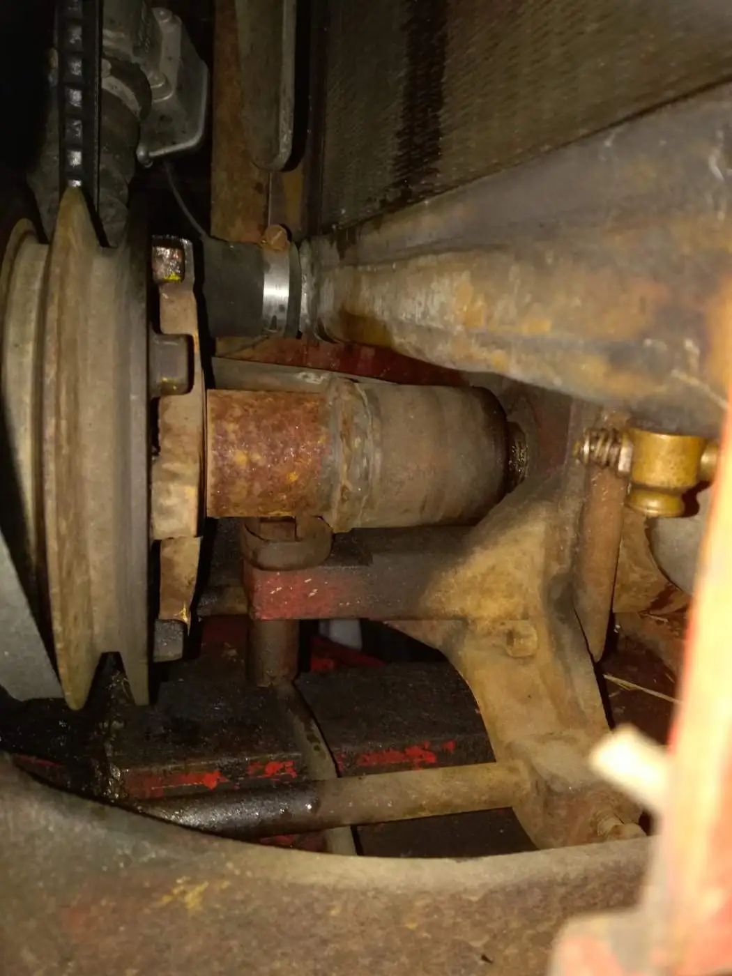

Eilen riipisin ihan mielenkiinnosta vanhan pumpun pois, kävi jo mielessä, jos koittais kunnostaa sen, mutta oli se aika väsyneen oloinen.
Ajattelin nyt kuitenkin käyttää perää öljysäiliönä. Olen hieman epäileväinen omiin hitsaus taitoihin tuota imuletkua varten. Juottaminen yksi vaihtoehto. Mutta vanhaan, rasvaiseen valurautaan, mahtaako onnistua?

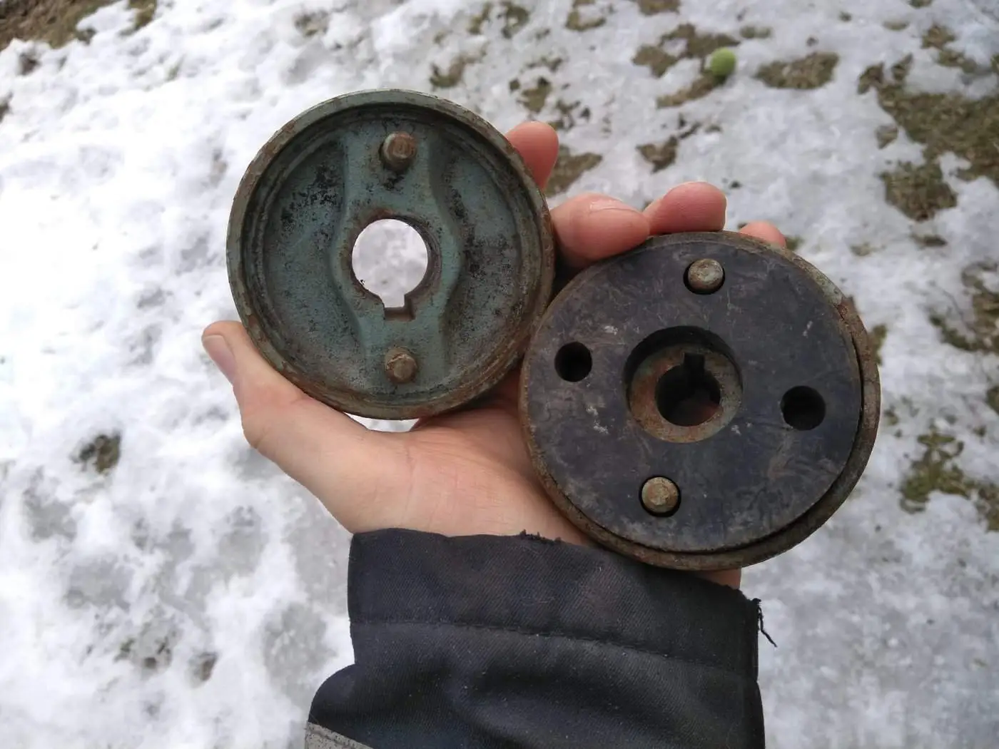

Omista romuista löytyi tuollainen, varmaan makon vesipumpusta. Mahtaiskohan kestä? Toki toinen vielä pitää metsästää.
Toki tekee, joku noikin on tehnyt :)
Mutta ei kyllä maksa vaivaa askarrella 3-4h 10€ osaa kun tuollaisia nyt varmasti on joka toisessa torpassa joutilaana. Naapurista nyt ekana meinasin kysyä.
