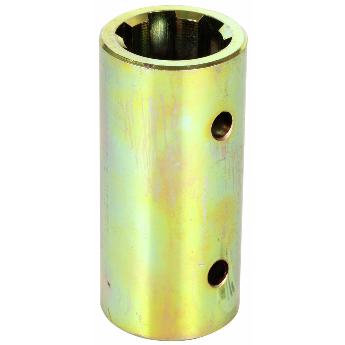

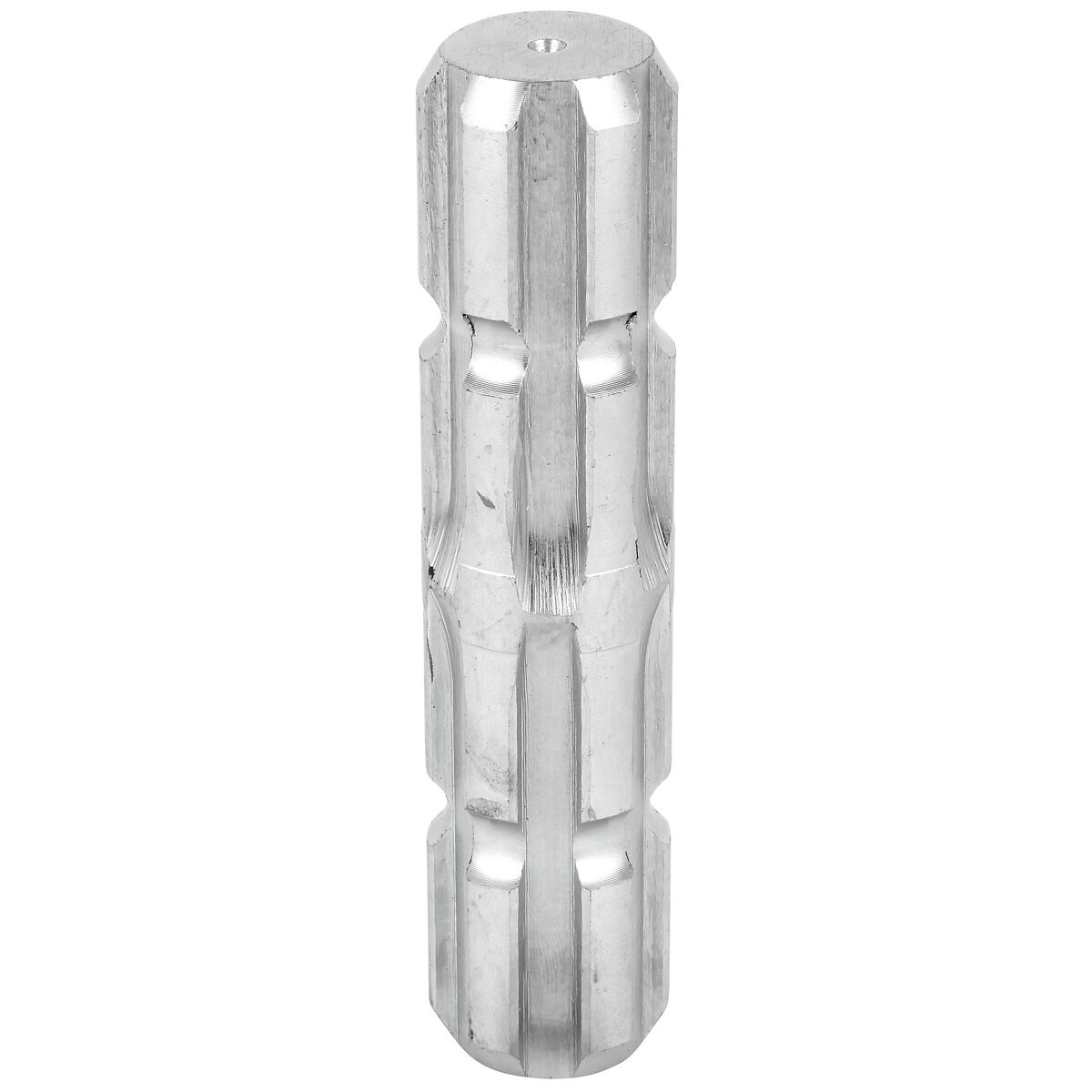

Jos budjetilla tehdään, niin ura-akseli 18€
Ja uraholkki 12€
Uraholkki keskeltä kahteen osaan ja näin meillä on pumpun kardaani. Kestää hieman asentovirhettäkin. Ura-akseleita on pidempiäkin, samoin kuin uraholkkeja erilaisia.
Jos? :shokki: :mrgreen:
Mutta joo, tuokin on hyvä vinkki.
Se veivin reikä, mistä kardaani pitäisi mennä läpi, ei vain ole hirveän iso. Epäilen, ettei mahdu läpi..

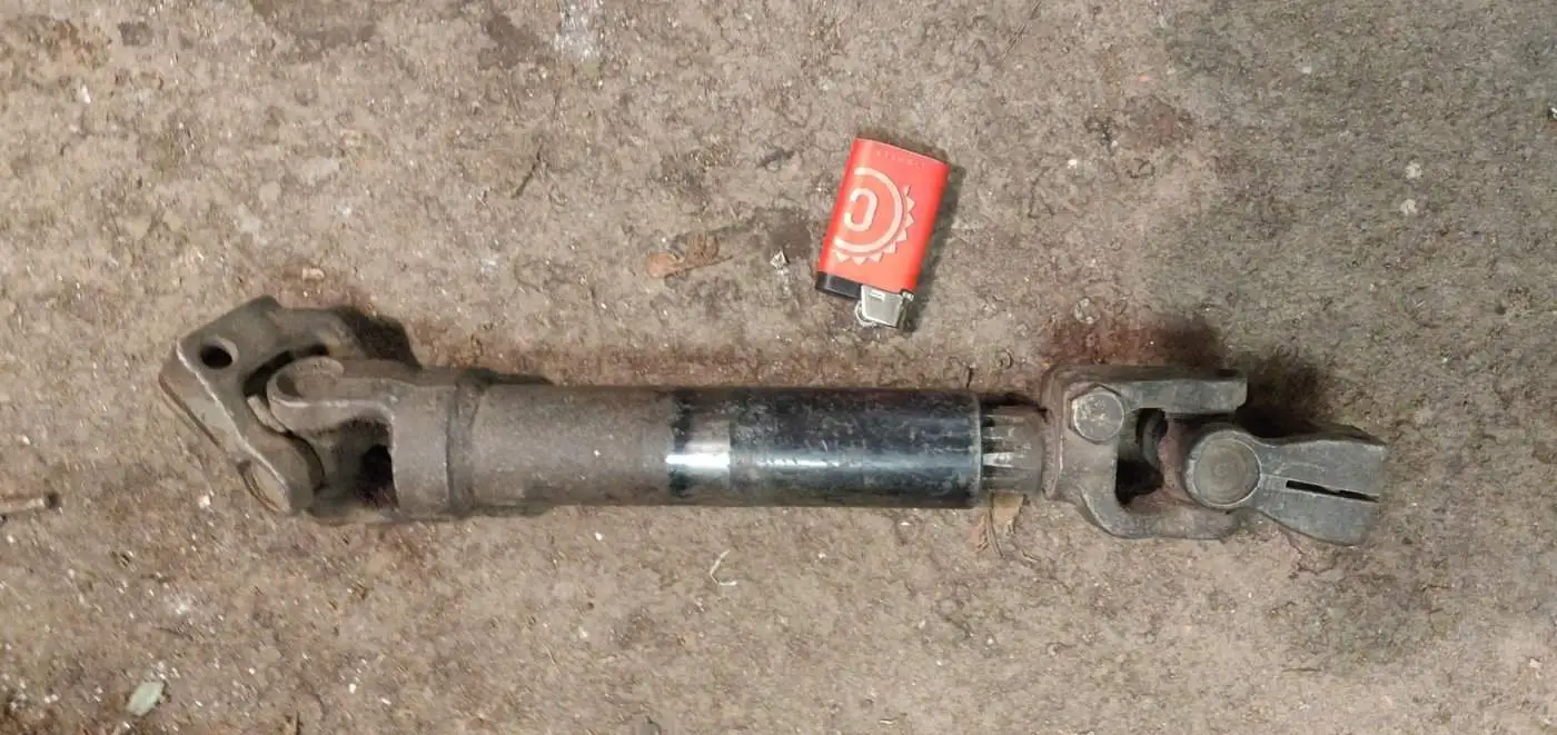

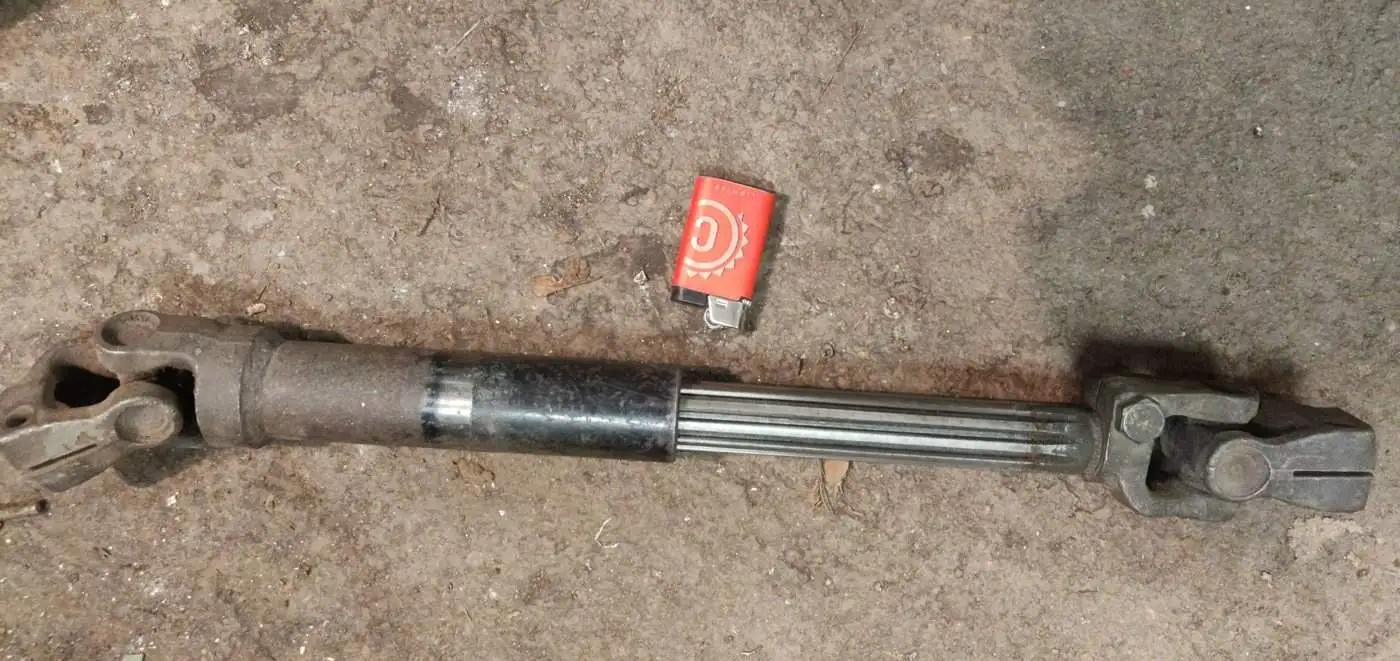

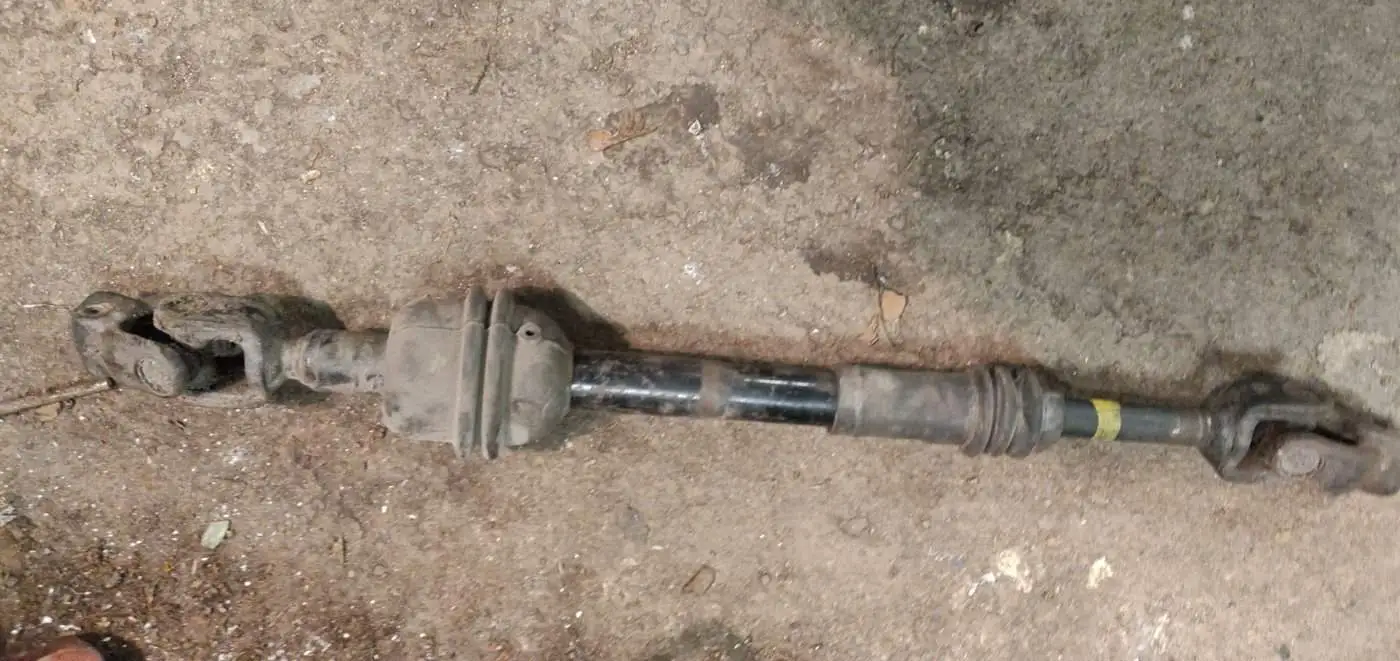

Henkilöbiilin rattiakseli ? Tässä akseli 17 ja putki 24mm ulkoa, teleskooppia booreissa n.8cm kunnes karkaa rihloilta
Tai kuorkin ( Sisun ? ) rattiakseli, akseli tässä 28 ja putki 40mm ulkoa, teleskooppibooria sellasen 20cm....
Noin esimerkkeinä vaihtoehtoideoista .....
Onko noissa ristikoissa nippoja?
110 nokkapumpun asennus alkaa kohta lähennellä itse pumpun asennusta ja vieläkään ei ole selvää tuleeko kartaani vai rättinivel ratkaisu.
Kardaania en haluaisi laittaa, kun se tulee suoraan niin kestääkö ristikot ja rättiniven akseli ratkaisussa jäisi tilaa ehkä sen verran että pumpun vedon saisi holkkia siirtämällä katkaistua. Toki pumppuun tulee sähkö ohjattu vapaakierto, joten liekkö tuo vedon katkaisu niinkään tärkeä. Viimeistään etukuormaajan tullessa pumppu saa pyöriä aina

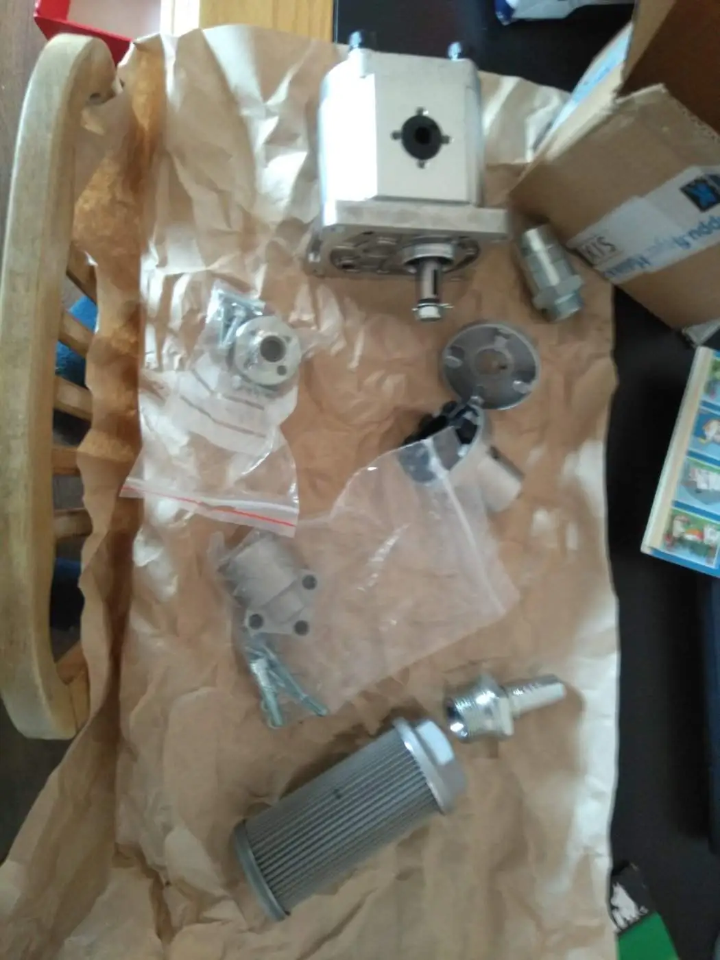

Pistin nyt tilaukseen pumpun. Mutta otin kuitenkin pienemmän, 16cm/3 mallin. Tuokin on tuottoisampi, mitä vakio ja ei tule toivottavasti sitten mitään kavitaatio tai öljyn lämpenemisongelmia. Mitään hajua noista venttiililohkoista, paljonko kärsii virtausta ja lisäventtiileiksi ajattelin pistää mitä nurkista löytyy.
Nyt on hieman tilpehöörejä hankittu, että vois taas hieman ehkä joskus edetäkin projekti.
