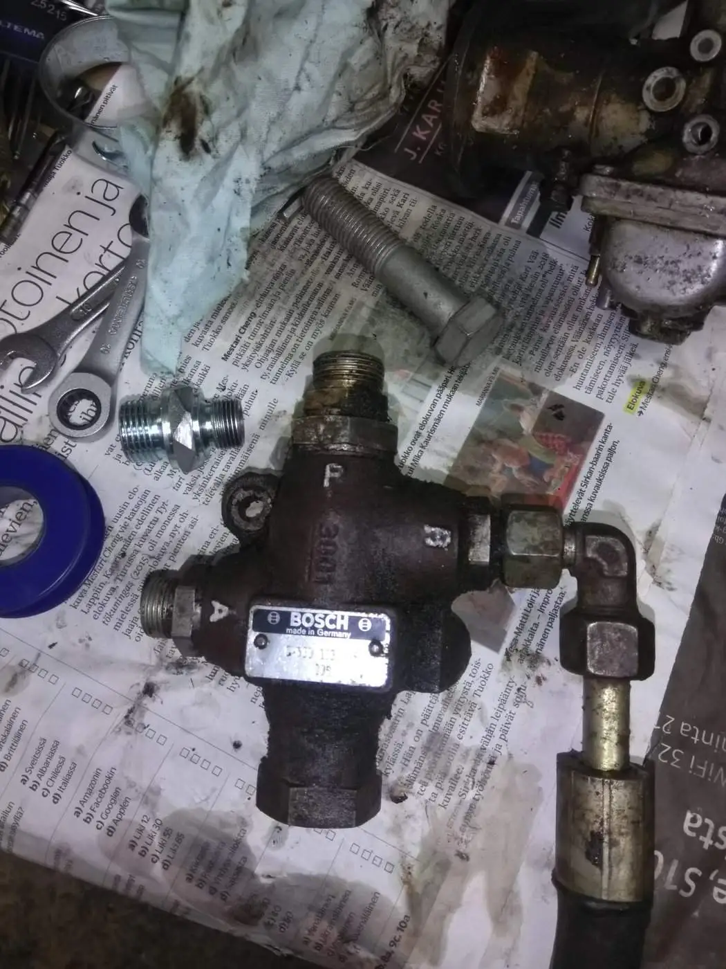

Löytyykö siitä joutilaasta käikäleestä minkälaisia merkintöjä lähdöistä ja montako lähtöä siinä on sitten minkä kokoisia?
Tollane. A,P ja R tai B tuossa yhdessä lähdössä.
