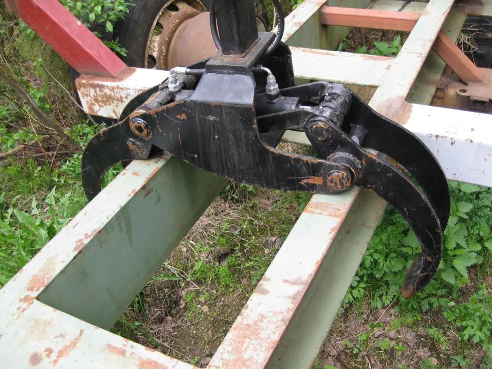

Mutta tilanne ei voisi silti olla parempi. isotöinen puomisto ja kauhanivelet tuli talvella tehtyä, samoin aikaavievä venttiilipaketti. Siitä on tuossa kuvakin, samoin halkojasta ja omatekoisesta puukourasta. Työkamun leikkaamat kouran levyt olivat juuri loikean kokoiset, niihin sovittelin puslapesät ja 35 millin männänvarresta akselit. 50/ 25 sylinteri käyttämään ja valmista tuli!. Jos joku on kouria kasannut taikka korjannut, tietää, mitä on saada se jumimatta kulkemaan ja leuat osumaan kohdilleen. Lopputulos miellytti ja pelaa. Ainoa pikkuasia on että voima on aika mieto, johtuen traktorin noin 130 baarin paineesta.
Kääntäjään ei rahoja ollut, mutta Kellfrillä on pikkukääntäjä kahdella sadalla eurolla.. ehkä sen sitä joskus tilaan.

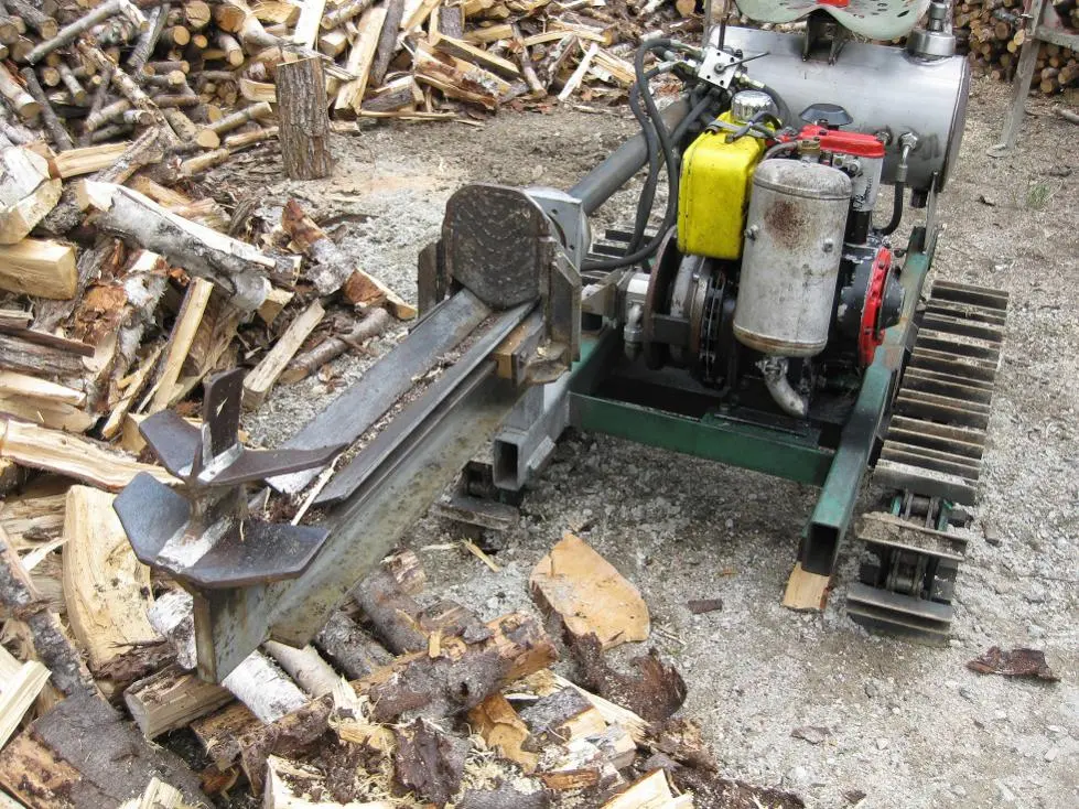

Kesän päälle jatkuu pihakonene rungon ja telaston teko, samoin esisoviteltuja bensakonetta, hydrauliöljytankkia ja venttiilistöä aletaan laitella paikoilleen. Aikaa tämä ottaa, näköjään. Se ei ole loppumassa joten homma jatkuu.
venttiilistö kasassa.webp metrin mittainen telasto.webp mobiilihalkoja.webp pikkukoura.webp

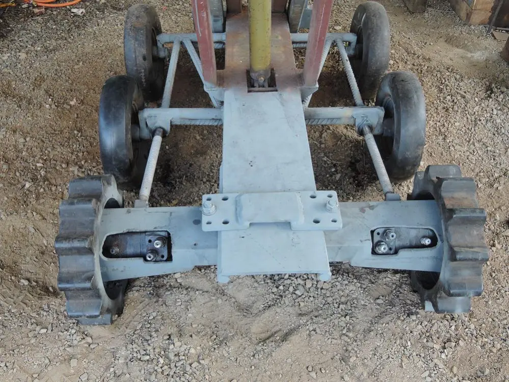

Otin vehkeen taas työn alle pari päivää sitten ja tekaisin taka- akselin jonka päihin tein moottoreille ( OMS kopio 315cc) petit. vetopyörän keskeltä vetopyörän keskelle leveys 970mm. Sopiva varmaan vakavuuden ym. kannalta mutta vehje pahus ei mene enää peräkärryyn kuten oli suunniteltu. jos telan leveys asettuu 300 milliin niin 1.3 metriä se ottaa tilaa leveyssuunnassa.
Nyt on edessä taka- akselin kiinnitys rungon alle niin että telaa voi kiristää, mutta myös niin jämerästi ettei kolise eikä heilu. Sitä pähkätään viikonloppuna.

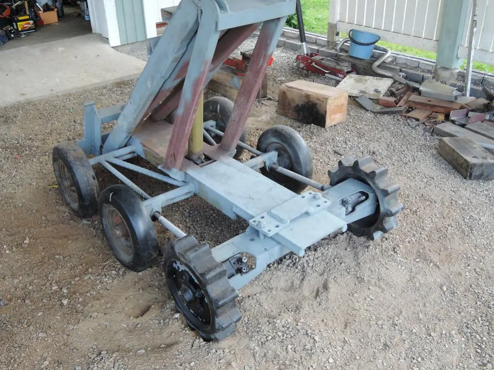

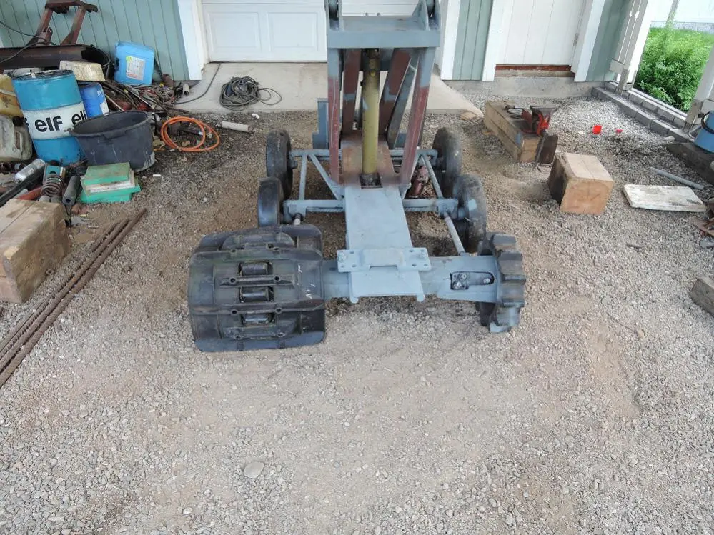

Nyt on yksi vaihe takana. Alusta + telan kiristys on meititty ja tehty. Aika rautavaa tavaraa käytän kun muutenkin painoa varmasti pitää lisätä erillisellä painolla. Mukavaa kun ei tarvitse miettiä kestävyyttä, vaan paksusta raudasta vaan kaikki.
Koneen koko ja olemus näkyy hyvin kun kolmaskin akseli on kiinni. telan kiristin on se pitkä 30 millin kierretanko joka nojaa taka- akseliin keskimmäisen akselin alla olevasta mutterista. Muut näkyvät tangot ovat paksua harjaterästä jolla vahvistelin akselistoa. Ei kovin korkeateknistä, mutta sitä tavaraa oli saatavilla. On siis paketissa kaksi isoa juttua,eli se radio- ohjauksen turvasysteemi ( pidän aika varmana että kaveri jolle sen vein, saa sen tehtyä) ja alustan ja erityisesti taka- akselin rakenne, kiinnitykset ja telan kiristys. Kummasti taakka kevenee, kun huomaa että puoliväli on reilusti ylitetty!!!
Loppu touhu on pienempää, enemmän semmoista nikkarointia, eli sitä moottorin kiinnitystä ja pumpun asentelua. Tai kaikkihan on panematta paikoilleen, mutta vaikein eli paikkojen keksiminen on tehty.
Mukava tunne, kun on päässyt mäen päälle ja loppu on tavallaan hiukan alamäkeä, verrattuna noihin metallihommiin joita tuohon on tehty. Työlästä oli! Mutta mukavaa.
Yksi hikinen vaihe on vielä: telat repiä mönkijällä metsästä, mittoa, katkoa ja liittää. Tästä eteenpäin projekti muuttuu enemmän seppähommista semmoiseksi asennukseksi josta ainakin itse pidän suuresti.

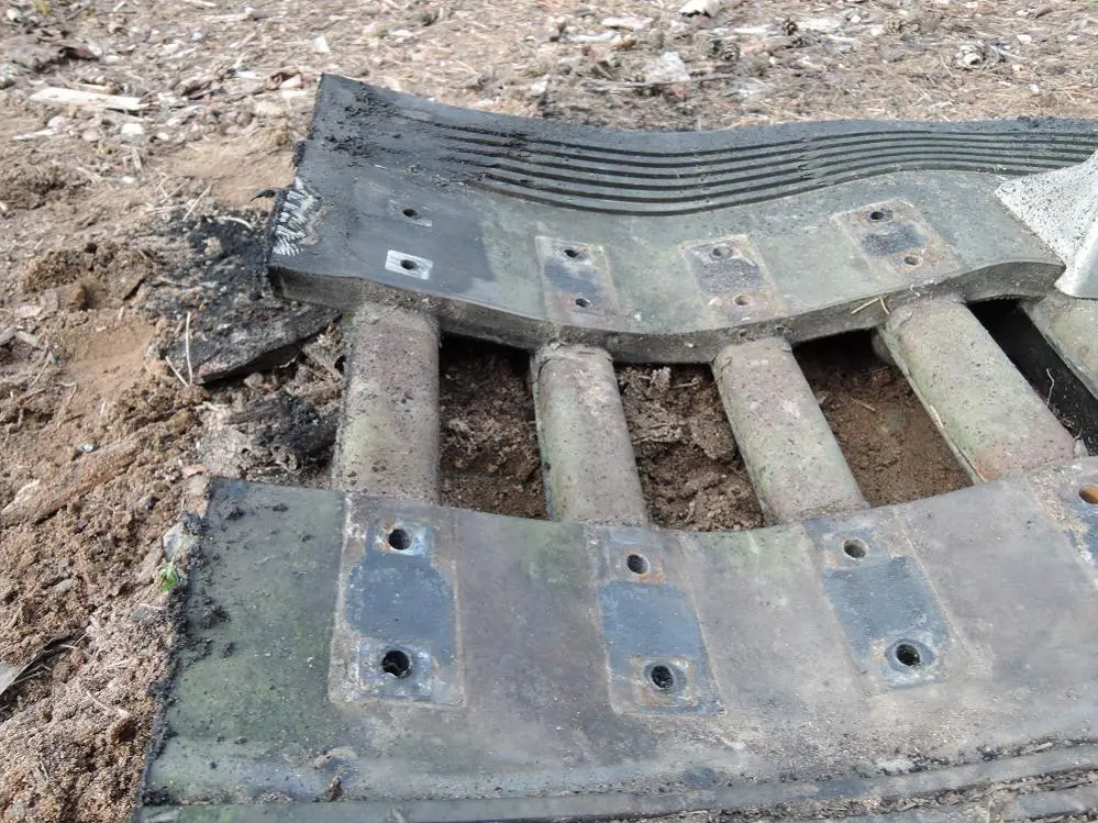

telat ovat työn alla ja kun aikansa bankun telaa purki,tajusi että suunnitelma muuttuu taas... Nimittäin kokoleveä siisti liimattu + pultitettu liitos ei tule onnistumaan eikä noin leveänä tela edes passaa koneeseeni. Toisessa kuvassa näkyy kuinka ylileveä siitä lopulta tulisi. Ajattelin että leveä saa olla mutta tuo on liikaa.
No, kyllä se silti noista teloista tehdään ja ehkä parempana kuin aluksi aioin. Liitos on mietittävä yksinkertaisempi koska telassa on sekä sitä vaijeria että nuo telan sisäiset poikittaisraudat jotka eivät ole mitään peltiprofiileja vaan niissä on paksuakin rautaa. Kuvassa näkyy millaisen terästornin nokassa on ne sivuohjarit, eli alumiinivalu-mötikät jotka ovat kahdella 8 millin ruuvilla kiinni.
Hiki tuli kun purki puoli metriä telaa! On se vaan laadukas ja hyvin tehty. Siviileille tuollainen olisi tosi kallis uutena. Voi kuvitella miten onnistunut ja hyvä on tämä telakonstruktio ollut 60 luvulla kun se on ensin luotu.
Liitos tulee tällainen: madallan noita teräskorokkeita ja samalla ohennan hihnaa kunnes teräsvaijerit tulee näkyviin. ( telaa on tottakai kavennettu ennen tätä leikkaamalla uloimmat raidat pois eli leveydeksi jää noin 30 senttiä. Kudos jää reunasta näkyviin, mutta koitan polttaa/ kumiliimata sen piiloon) Sitten otan kuljetinhihnaa noin 10X 40 sentin palan molemmille puoliskoille, eli kahden puolen vetoreikää ja liimaan oikealla hihnaliimalla kiinni, ohennetuilla päillä että tulisi edes hiukan sidettävän näköinen. Alkuperäisen telan päihin laitan 2-3 kuuden millin pulttia ettei päät repsota ja loppukiinnitys tehdään niiden ohjarikalikoiden omilla 8 millin ruuveilla. Yksi liitos tulee siis 12-14 pultilla kiinni ja vetoreiän toselle puolelle sama homma. Pitäisi kestää repimistä ja pikkuhommia, muttei ole samaa luokkaa muun telan kanssa.
Tuollaista siis nyt työn alla.
