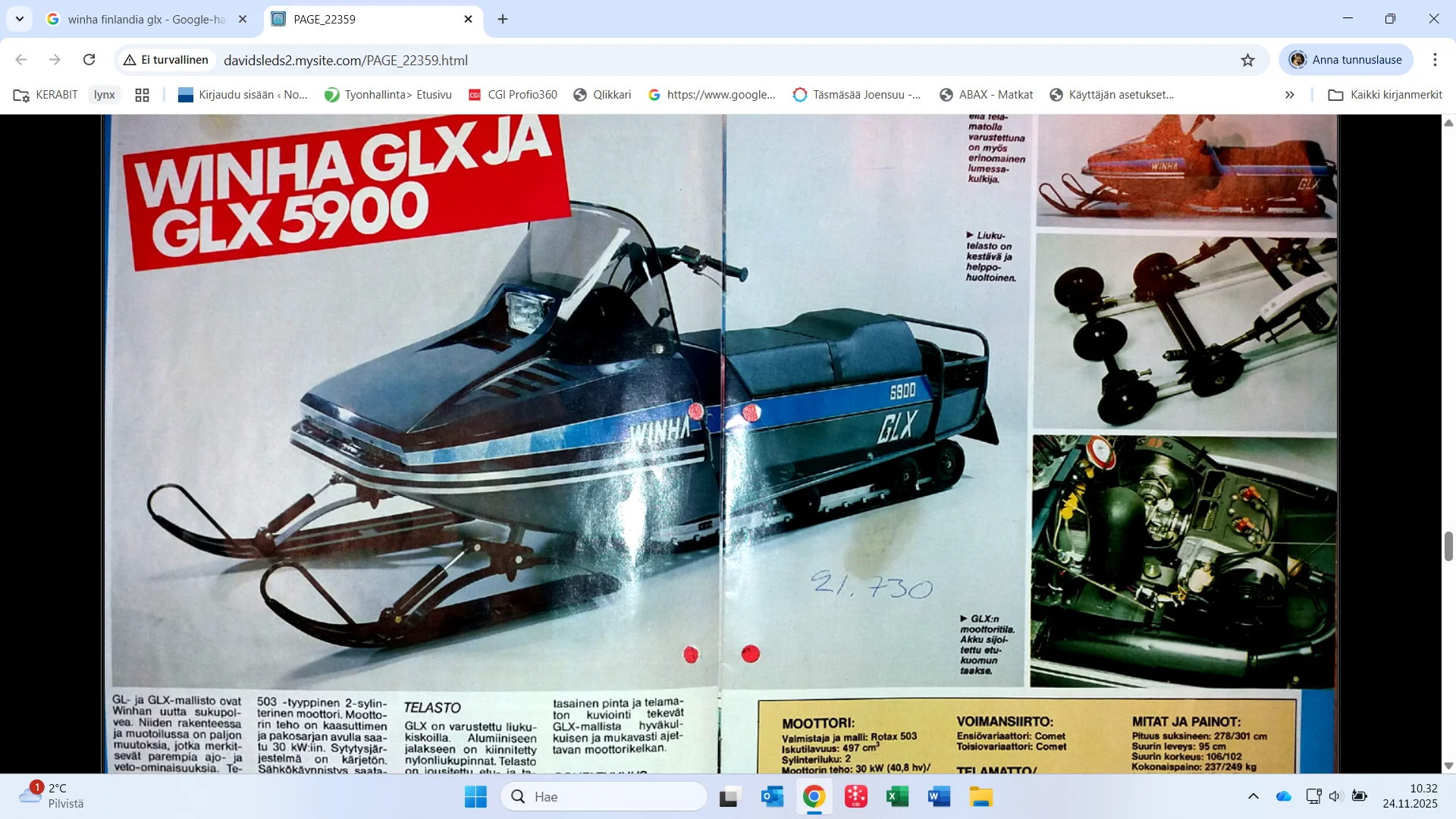

onko tämä pätkä Winha?

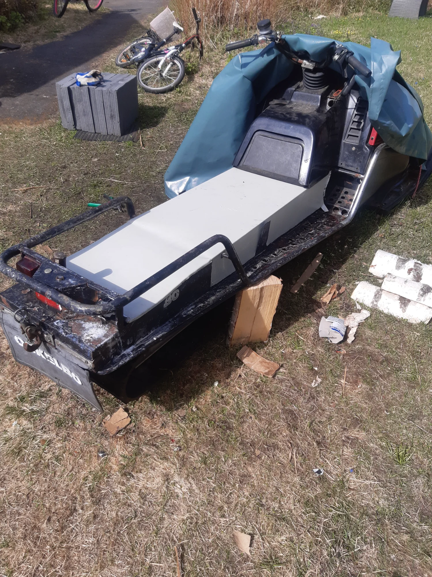

Onko Okkeleita? Ihan sattumalta minusta tuli okkelisti. Naapurilla on 6000 okkeli jolla ollaan ajettu porukalla puita, se onkin hauskaa mut rankkaakin puuhaa. Sit sain appiukolta joutilaan 3500 okkelin. Se on niin näppärä et aloin haaveilemaan samanmoisesta mut tehokkaammalla moottorilla ja vaihteistolla.
Tutkiskelin asiaa melko hartaasti ja perus 4500:sen ohella on tehty yhtenä vuonna, 1987, 4500:sta 2+r laatikolla varustettua 25-vuotis juhlamallia. Pistin semmosesta ostoilmotuksen Facebookiin. Aattelin ettiä semmoisen romun ja ottaa laatikko 3500:seen. Sit yks ilta tuli viesti että Joroisissa asti oli moinen projekti. Pitkään seissy, pelleiltään ruostunut mutta vain reilut 4 tuhatta km ajettu yksilö. Lupasin ostaa sen kuvien perusteella ku myyjä lupas viedä sen veljeni pihaan Kuopioon.
Telatunneli oli niin syöpynyt että se oli taittunut aikoinaan ojan ylityksessä. Hain sen sitte Ouluun ja viime kesänä sitä tuli sit rassattua. Telatunneli piti vaihtaa melkolailla kokonaan. Moottoriin piti ostaa uusi puola ja bensasysteemit tuli käytyä läpi kokonaan. Sitte kaikenlaista siistimistä, valojen rassailua, suksiraudat kovametallipaloilla. Vähä omintakeinen peräloota jonka alaosa on laastipalju ja kantena on ahkio. Mulla on tuohon aivan ajamaton varatela joka löytyi aikoinaan Ruotsista ja sen ohella yksi käytetty varatela.
Tuo harmaassa maalissa oleva alue tuli uudesta oellistä 4500: seen okkeliin. Sovitus oli siltä osin tarkka että telan yläpuolella on pieni yläakseli jossa on telan ohjainrullat pultattuna tunneliin. Siksi piti jättää puoleenväliin lipareet vanhasta tunnelista et pultin reiät sai oikealle kohdin. Ostin tommosen valmiiksi kantatun pellin Palametallista. Jälkeenpäin kävi mielessä et olisi ollu sama kanttauttaa uusi pelti myös astinlautojen osalta niin hitsin ois saanu runkoputkeen. En o ennen hitsannu Migillä noin isoa palaa kiinni mut Puuilosta ostetulla Walliuksen 2000-mallilla sain palan mielestäni ihan ok kiinni. Tai siinähä sitä oppi kun hitsaili. Fosforihapolla hapottelin ruostekohtia ja lopuks mustalla epoksilla maalasin.

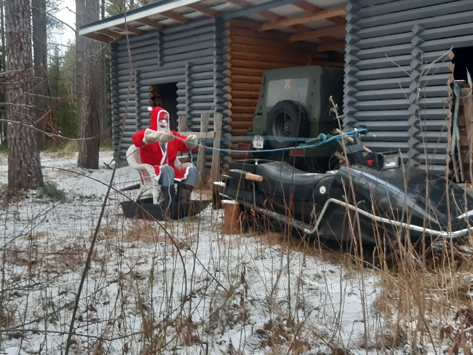

Pari päivää sitte tommonen ukkeli tuli pyörimään pihaan, oli kuullu et on olemassa poro- okkeli. Halus kokeilla. Aikasa temus tossa ja lähtiissä juputti että "paska koneporo ei tottele"
