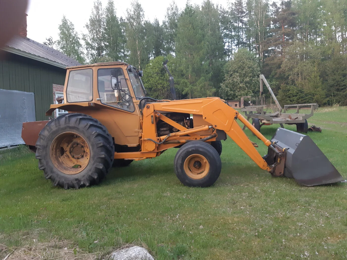

No tossa on 220cm yleiskauha minkä tilavuus vissiin 1.4m3 se kukkurallaan märkää hiekkaa nousee varsin eleettömästi tyhjäkäynnillä mutta vallu kyllä meinaa huokasta.
Paineet tosta mittasin kun oma keulapumppu tolle kuormaimelle niin 180bar on.
Onhan tää vähän humoristinen näkönen.
Näytä liitetiedosto 145261
Njaa, kauha näyttää ehkä 700l paremminkin. Suunnilleen vastaavan näkönen mittasuhteiltaan ku tuo quicken maakauha joka meillä on. Minusta tuo näyttää ihan sopusuhtaiselta ko. Koneessa

Ton tilavuuden katoin valmistajan sivuilta
Norjen kauha
Vl 2000 kuormaajalle on ilmotettu 2100kg nostovoimaa , maan pinnasta ja sovitelevyn juuresta lie vielä reilusti enempi.

Kuvasta rullamitalla mittaillen katselin että karvan yli 2000kg jääneepi karkeasti nostotehoa noilla mittasuhteilla jamekseen jos on 60mm männät nostosylintereissä. Hankala kuvasta sanoa onko ne niin isot? Ehkä siis 2200 jos aisat lasketaan pois. Se olis jo aika riski kuormaaja, kun tuo teeläisen iso kuormaajakaan ei juuri yli kolmea tonnia nosta, tai ehkä 3,5 noilla 205bar paineilla mutta nostaa kylläkin yli neljän metrin korkeuteen. Siinä jo on isonkin traktorin perä ilmassa ja eturenkaat ei meinaa jaksaa kääntyä kun ottaa 2,5-3 kuutiota lehmänpaskaa kyytiin, + 500kg kauha.
Putki päältä mitattuna 80mm ja varsi 50mm tossa kuormaimessa.
70mm mäntä luultavasti, on siinä sitten potkuva
Arvelin kans tota halkaisijaa.
Käsittääkseni tota kuormain mallia on jonkinverran aikoinaan käytetty traktorikaivureissa.
Toi systeemi on taka-akselissa kans kiinni ja siellä on käytännössä tupet joissa nyt toi peräpaino kiinni. Paino makaa niiden päällä, vetovarret ja työntötanko vaan pitää paikallaan. Tiedä sitte onko alkujaankin semmonen rakenne että kaivuulaite tulis suoraan samaan paikkaan kiinni.
