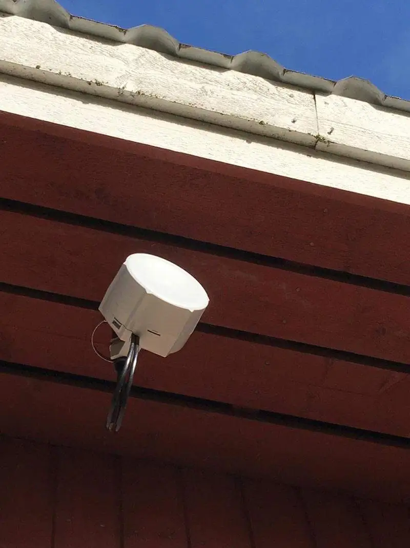

Mikrotikin asennus näyttää tältä. Hitsailin putkenpätkän päähän neliönmallisen korialuslevyn, johon olin porannut kulmiin reiät kiinnitystä varten. Se on ruuvattu räystäslautojen raon kohdalle, jolloin putken läpi vedetyt johdot kulkevat suoraan raosta yläpohjaan. Siellä ne kulkevat pari metriä ja menevät välikaton läpi sähkökeskushuoneeseen, jossa on Ubiquitin reititin ja kytkin.
Purkissa on kaksi ethernet-liitäntää. Ensimmäisessä kulkee käyttöjännite ja lisäksi sitä pitkin pääsee käsiksi laitteen hallintaan. Modeemi taas on sillattu toiseen liitäntään.
Samana päivänä kun olin hitsannut Mikrotikin telineen kasaan, tein Motonetissä löydön. Juuri hitsaamani kaltaisen tavaran olisi saanut ostaa kolmella eurolla :outs:

Säätö jatkuu. Aiemmin Mikrotik on yhdistänyt 800 MHz soluun ja käyttänyt 1800 MHz kaistaa CA-taajuutena. Nyt se oli jostain syystä tehnyt päinvastoin ja nopeudet olivat paremmat. Laitoin siihen solulukon päälle.
Tänään aamulla oli jälleen ongelma. Koska Mikrotik on lukittu tiettyyn soluun, ei se ollut yöllä yhdistänyt mihinkään sinä aikana kun haluttu solu oli pimeänä. Aamulla solun herättyä Mikrotik ei kuitenkaan ollut yhdistänyt siihen takaisin, vaan se piti käynnistää uudestaan.
Täytyy pyytää Elisaa pitämään solu päällä läpi yön. Väliaikaisratkaisuksi asetin ajastetun uudelleenkäynnistyksen aamulla kymmentä yli kuusi.
Jos solu alkaa pysymään ympärivuorokautisesti linjoilla, voi uudelleenkäynnistysajastimen poistaa. Silloinkin solu voi joskus olla vaikkapa huoltotöiden takia pois päältä. Täytyy siltä varalta laittaa päälle uudelleenkäynnistys yhteyden katketessa. Vastaava toiminto siis kuin mikä uudelleenkäynnisti Borgin modeemia yöt läpeensä.
Nyt huomasin, ettei edellisen viestini viimeisessä kappaleessa kertomani taidakaan toimia. Koska Mikrotikin modeemi on sillattuna, lähtee ping-kutsu hallintaliitännän kautta. Siitä se päätyy kytkimen kautta Ubiquitin reitittimeen. Reitittimeen taas on Mikrotikin lisäksi kytketty vanha ADSL-liittymä varayhteydeksi, mistä ei ole tarkoitus luopua. Reititin vaihtaa automaattisesti käyttämään varayhteyttä, jos varsinainen katkeaa. Tein Mikrotikin hallintaliittymästä tracerouten, ja siitä näki että reitti ulkomaailmaan kulki juurikin Ubiquitin kautta. Oletan että ping toimii samoin.
Jos siis Mikrotik menettää 4G-yhteyden, vaihtaa reititin käyttämään ADSL:ää ja ohjaa samalla myös 4G-yhteyden toiminnan tarkistamiseen tarkoitetut ping-kutsut sen kautta ulkomaailmaan. Kun pingeihin sitä kautta vastataan, ei Mikrotik tajua käynnistää itseään uudelleen. Voi olla että joku asetus auttaa, mutta ainakaan yhteysvahdin manuaalisivulla ei esitetty selkeää ratkaisua.
Yksi ratkaisu voisi olla, jos Ubiquitin saisi ohjaamaan kaiken Mikrotikin hallintaosoitteesta tulevan liikenteen juuri tiettyyn ulkoverkkoon riippumatta siitä onko varayhteys muuten käytössä vai ei.
