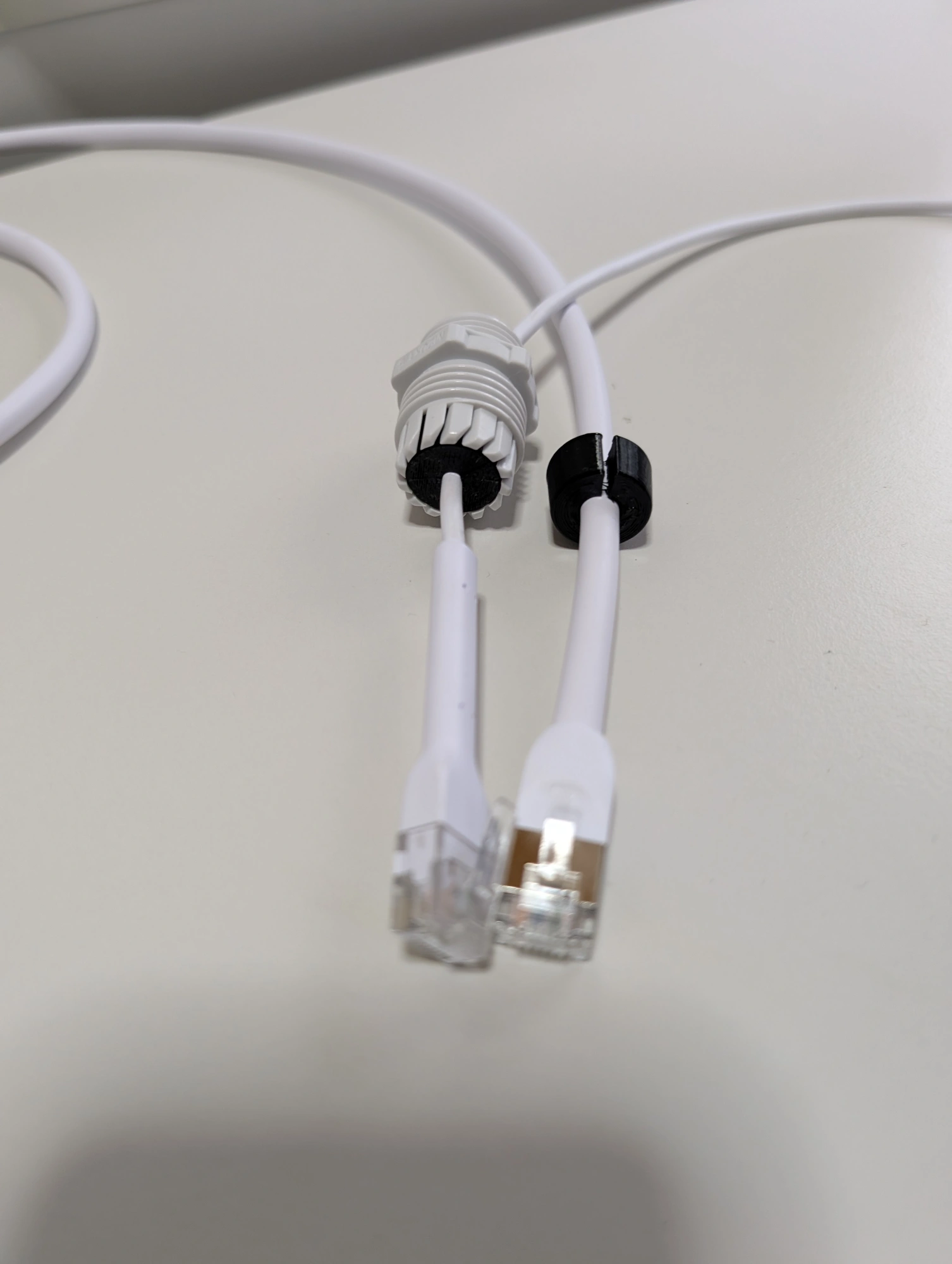

Pitäisi saada enimmät pölyt pysymään koteloiden ulkopuolella. Melkein kaikki kaapeloinnit koteloista eteenpäin kun pystyy hoitamaan valmiilla verkkokaapeleilla.
Näytä liitetiedosto 173177
Materiaalina TPU 95A HF. Ensimmäiset kokeilut tehty suoraan paketista otetulla langalla, vähän jäi säikeitä törröttämään. Nyt on lankakela kuivumassa, kuivalla langalla pitäisi tulla vähän siistimpiä.

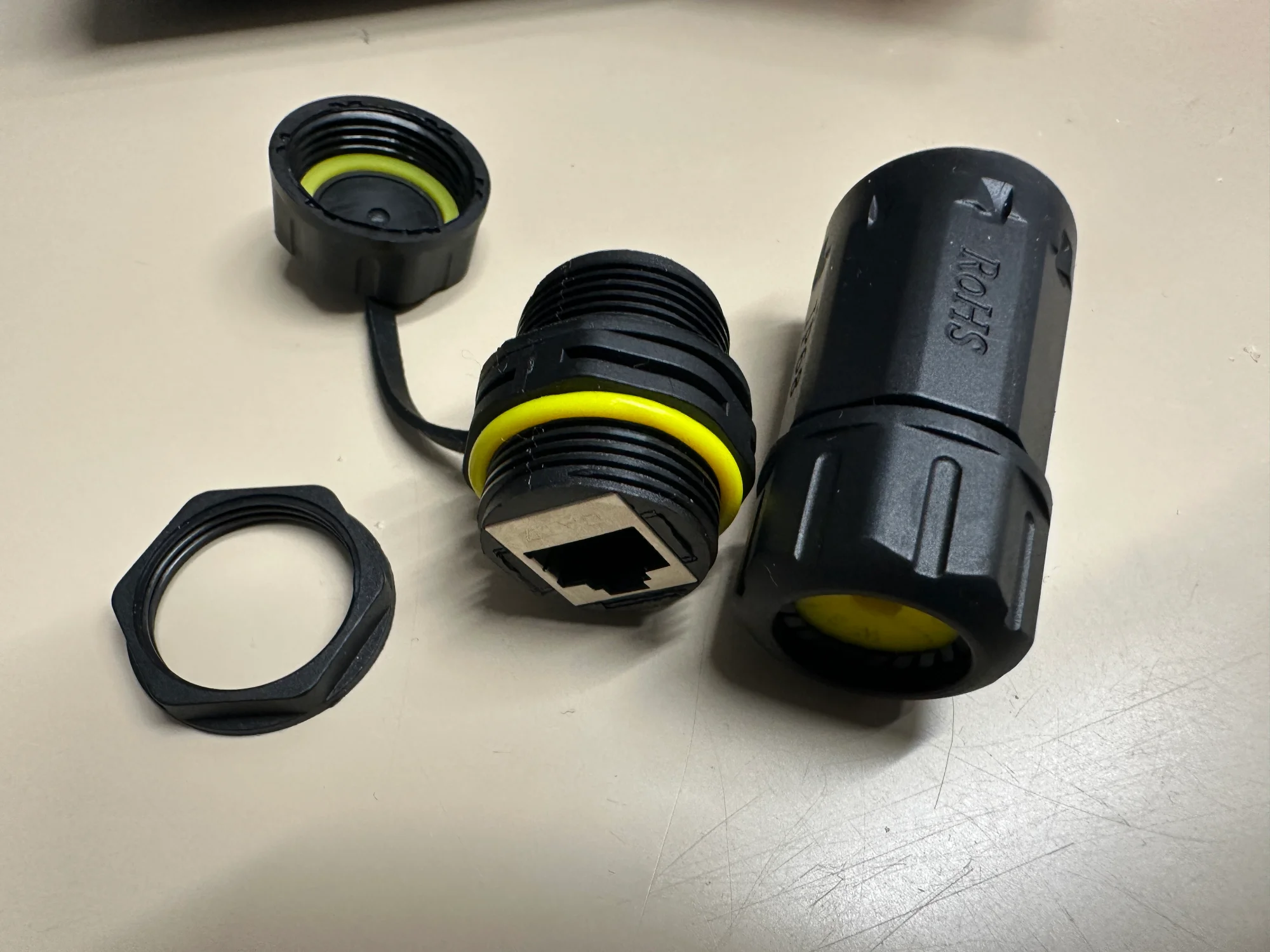

Saattaa olla - en kyllä muista, mutta tuosta tuli ajatukseen, että Soneparilla on tollasta hyvän tuntuista jatkoliitintä ethernet piuhoille: https://shop.sonepar.fi/catalog/fi-fi/products/goobay-liitin-rj45-jatko-ip68-cat6-suojattu-100297719 eikä ollut hinnalla pilattu.
mitäs tollaisen pitäisi kestää? Vetoa, puristusta, hankausta, lämpöä, kaikkea?
Ei paljon mitään.

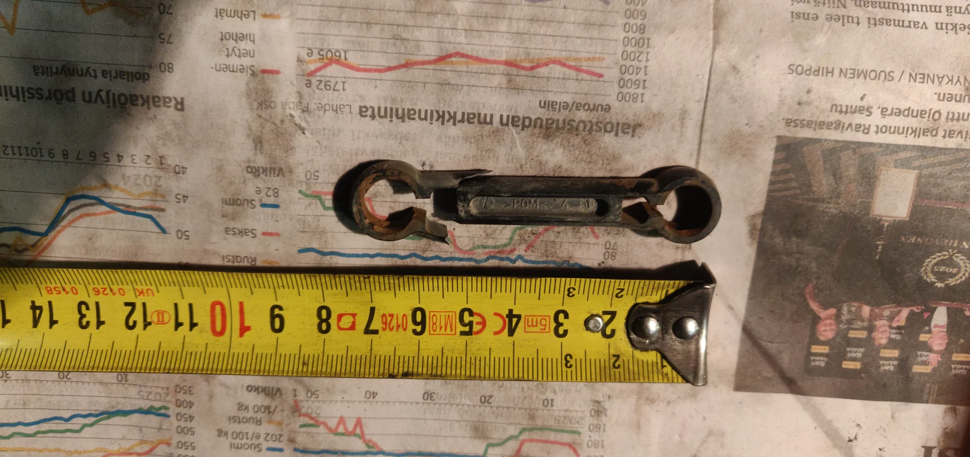

Toi on Mersun takatukivarressa oleva välitanko ajovalojen säädön korkeusanturille.
Eli säätöpotikan olematon liikevastus, lisättynä auton alustan sääoloille ajossa.
Osaiskos joku tulostaa tuollaisen mulle ?
Toin rikkeimen voin lähettää mittamalliksi.
Näytä liitetiedosto 173439
Kerro mieluummin automalli...
Helpompaa vaan tulostaa valmis osa kuin alkaa mallintaan tyhjästä..
No sitten siinä mun linkissä oli valmis malli..
Onko lähistöllä printtaajia?
Ehtiikö joku ennen ylihuomista printtaan?
