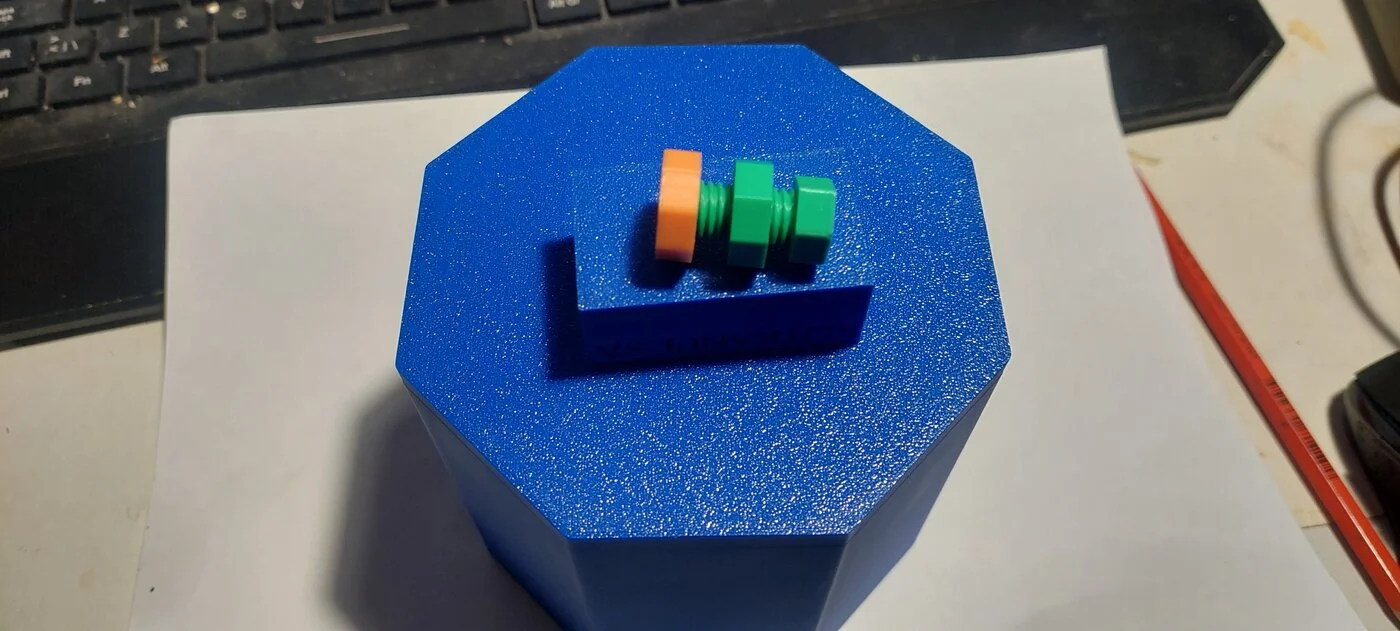

Millai saisi noiden mutterien välyksiä säädettyä?
Menee kyllä mutta liian nahkeesti...
Yksi keino on mallintaa ensin jompikumpi kierre, itse olen aloittanut ulkokierteestä. Sitten käyttää siihen shell-työkalua ulkopuolisena. Lopputuloksena saadaan kappale, jossa kierteen välys on umpinaisena. Välyksen määrä säädetään siis shellin paksuudella. Shelliä voi sitten käyttää työkaluna sekä sisä- että ulkokierteen leikkaamiseen.
Ainaki curan slicerissä pysty skaalaan akseli kerrallaan, kierteen nousun suunta pitää siis jättää koskematta jos niin tekee.
Mä oon Fusionissa tarvittaessa väljentänyt kierteitä offset face (tai press pull) toiminnolla. Pienemmät kierteet printtaan sellaisenaan ja avaan kierretapilla puhtaaksi.
E: korjattu kirjoitusvirhe.
Skaalasin Bambussa 101 prosenttia mutta väljä tuli.
Offset facen taisin hokata millai tehdään.
Paljonko offset pitäisi olla?
No joo ei olisi monen minuutin kokeilu toi....

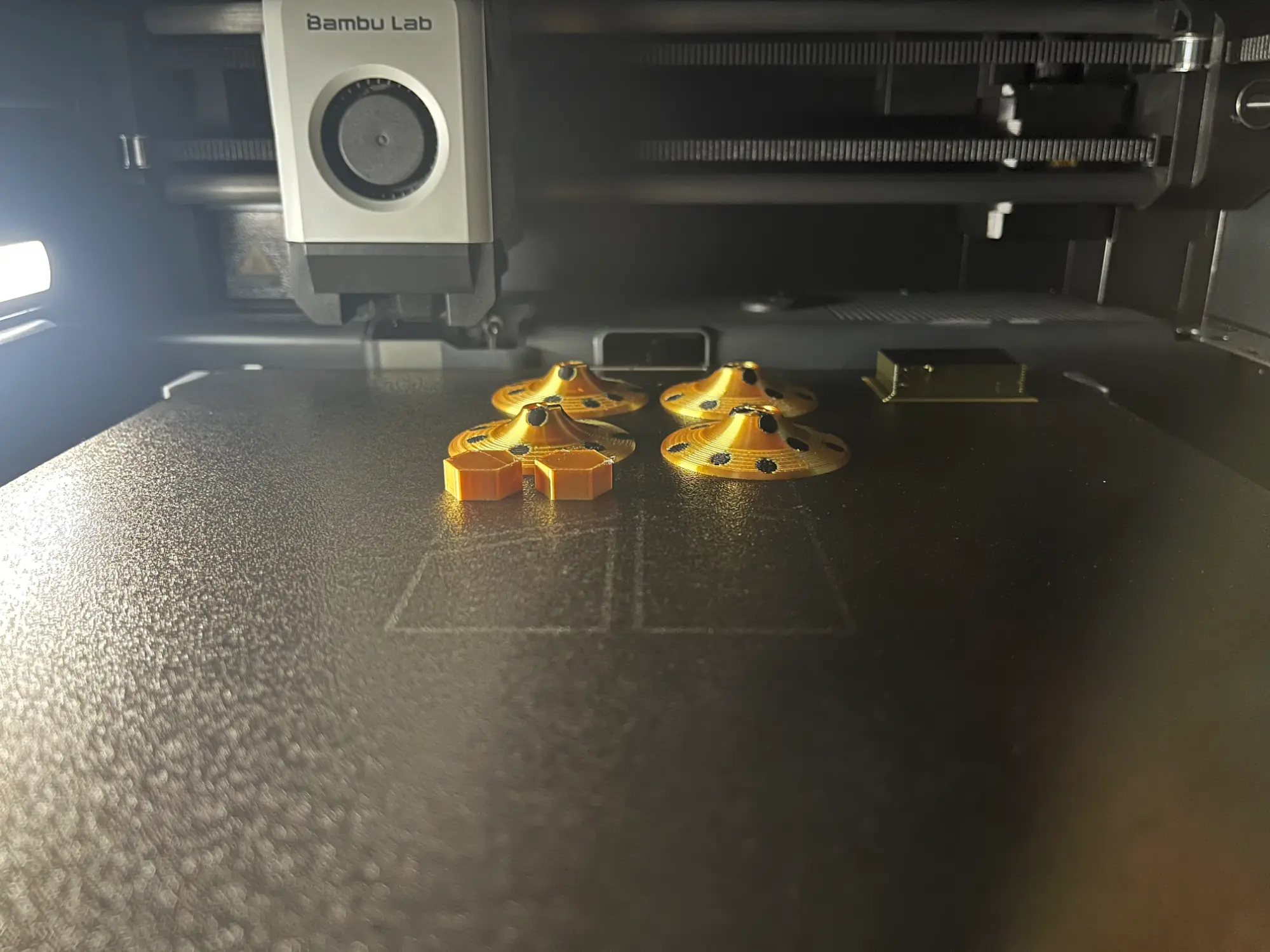

Hyrriä printtailtiin, pojalla koulussa kisat pe ja halus tehdä 2-värisen palkintohyrrän. 4kpl 1-värisiä tuli 2h ja 2-väriset kestää 6,5h mut siinäpä se yön nyt laulaa.
Ihan hienoja tuli kullanvärisellä filamentilla ja hauska oli itekin kokeilla pitkästä aikaa.

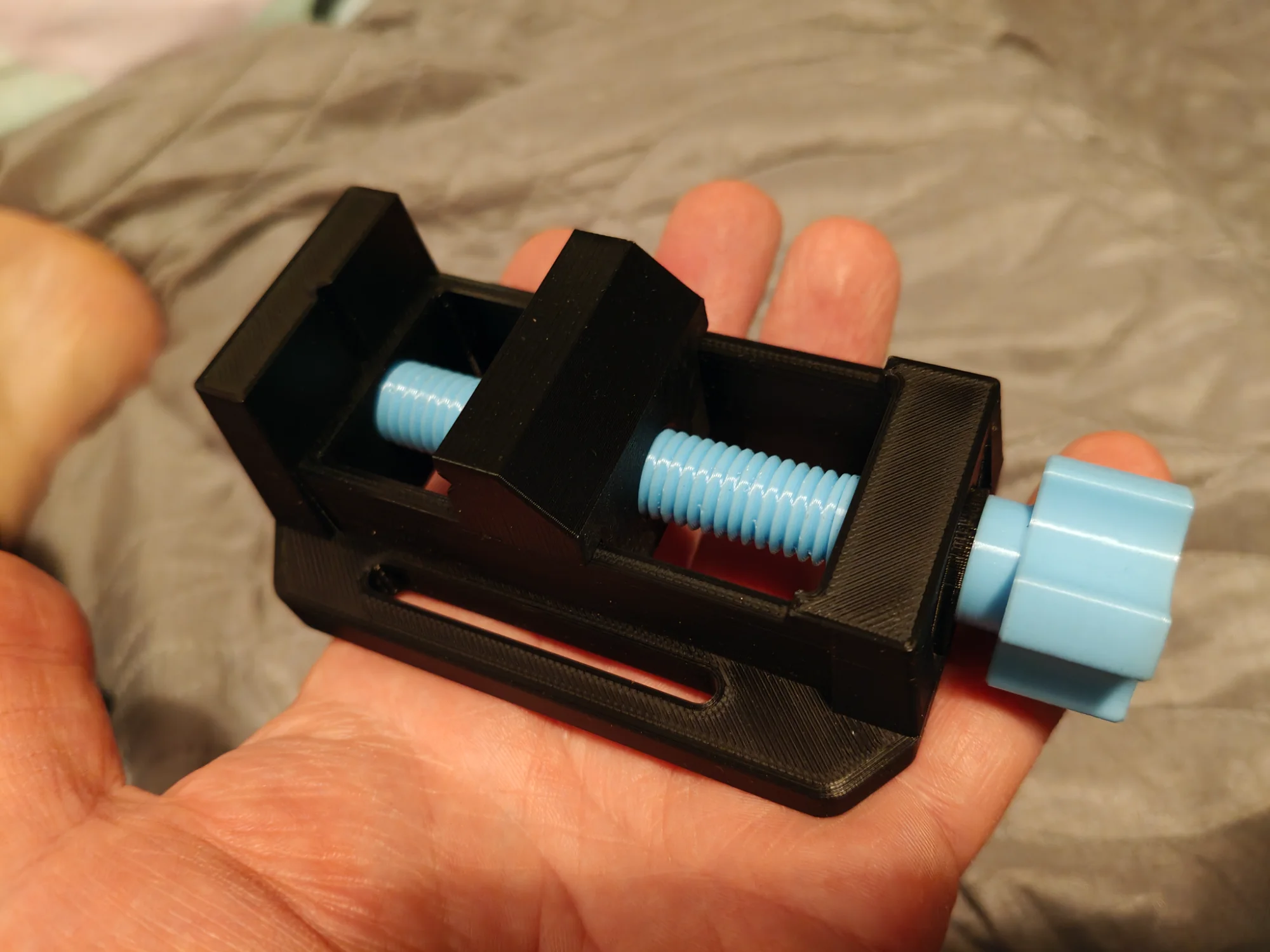

Tulostin tällaisen pienen 'ruuvipenkin' työpöydälle. Tuohon saa kätevästi piirilevyn tai muun jutun kiinni. Helpottaa tinaamista kun levy pysyy paikallaan. Printables palvelusta löytyi
