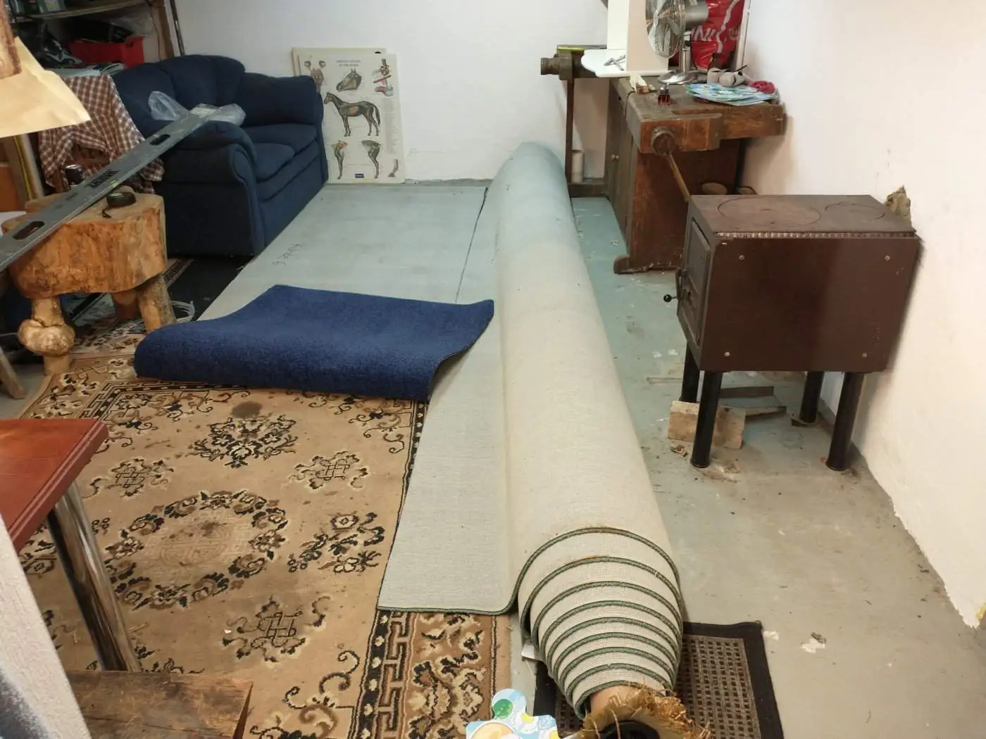

Ostin huutokaupasta kokolattiamattoa. Veneeseen ajattelin uuden maton, mutta siihen ei mene kuin pari neliötä.
Meinasin sitten kellarin portaisiin/porraskäytävään pistää tuota.
Betoniportaat ja kun tilassa ei ole lämmitystä, niin pirun kylmät. Joskus 10 vuotta sitten vedin jotain honkkarin halpis kuramattoa ja auttoikin paljon. On vaan jotenkin krouvi tuo rakenne. Koirankarvat sun muut risut mitä tuonne kulkeutuukin, ei meinaa imurilla irrota.
Tämän pitäisi olla laadukasta, asennetaan laivoihin. Ja palosuojattua.
Tuon vanhan liimasin jollain bilteman nikkari liimalla. Halpaa ja riittävän hyvää.
Nyt mietin, josko samalla vaiko uretaanilla? Se sotkemisen riski siinä kyllä on isompi.
Ja vain portaisiin liimaus. Käytävällä saa pysyä pelkän painovoiman avulla. Tai toki joku nätti lista/ruuvauskin olisi mahdollista.
Yläkertaan olisin halunnut kokolattiamaton, mutta eukko pisti niin kovasti hanttiin, niin annoin olla. No saanpa edes jonnekin. Ja nyt en tee sitä virhettä, että menisin kysymään mielipidettä :)
