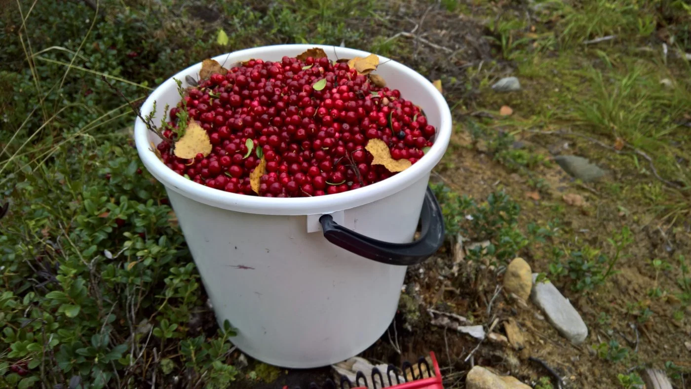

Jos toinen satsi tehdään perään se tulee olemaan sitten punaista marjaviiniä, tarpeet siihen on vielä pehkoissa - pakastimessa.

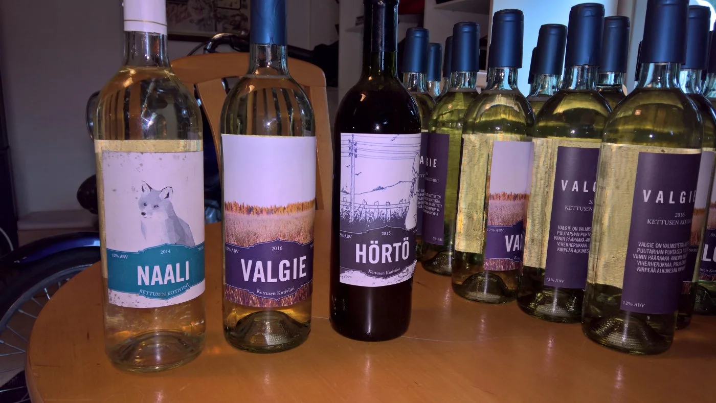

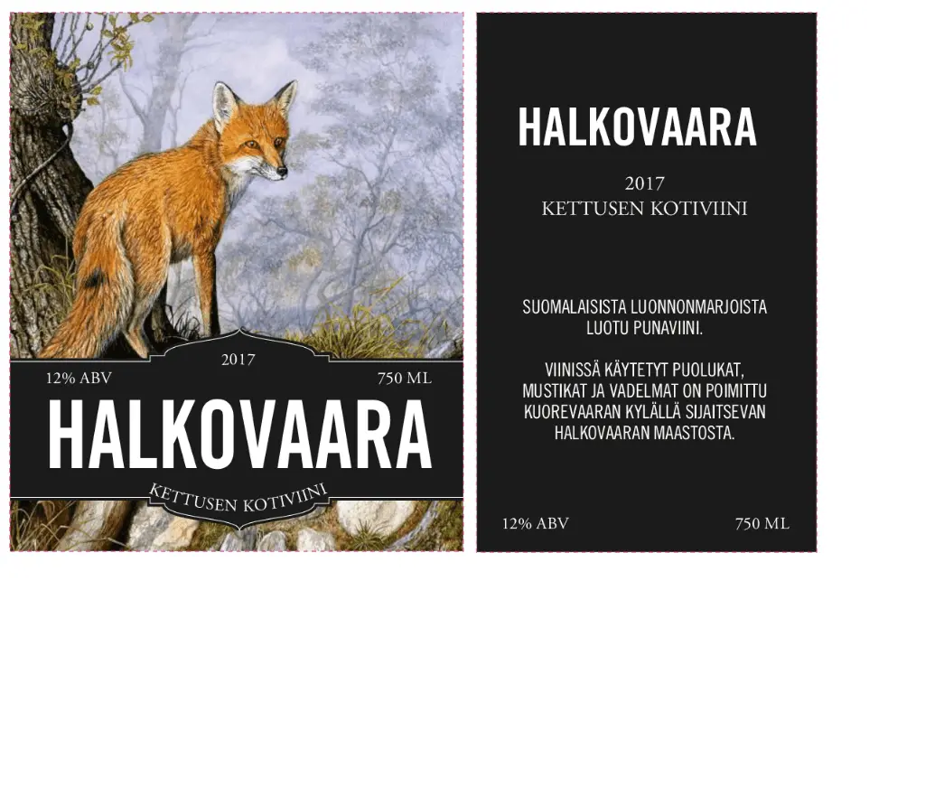

Etiketit tehty - tulostettu -leikattu, pullot ostettu ja viini vain kuplii täyttä höökiä
Tuleeko uutta viiniä enemmän kuin vanhaa ehtii juomaan vai ostatko aina uudet pullot?
90% menee jakeluun eli ei putelit palaudu, ei myydä vaan lahjoitetaan, on myös vaihtotalouden maksuväline. Siksipä ne etiköidään ja sitten juoda en jaksa sitä määrää mitä vuosikerta varastoistani löytyy!

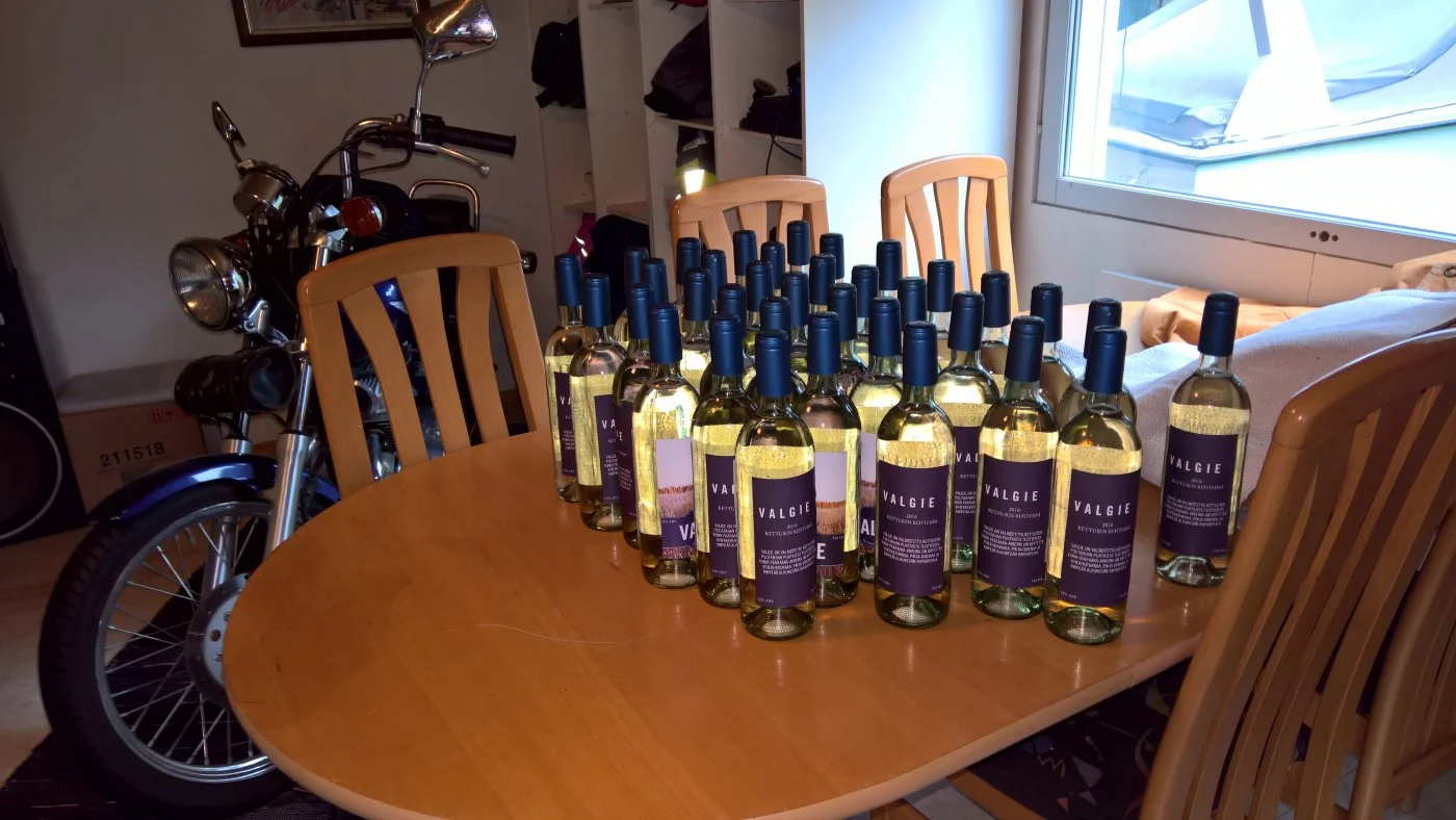

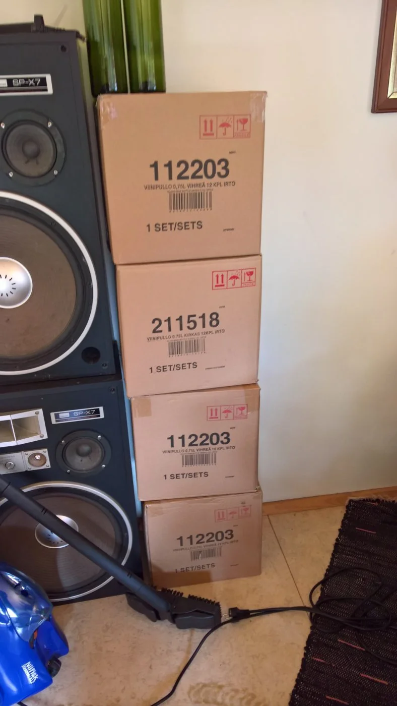

Kirkastunut - uudelleen lapottu - jälkimakeutettu kot viuni on pullotusta vaille valmis, 4kpl 8pullon pakkausta odottaa pullotusta - korkitusta - etiketöintiä - kapsyloimista. Loput viinit pussitetaan 3l pöniköihin joita tästä satsista tulee yleensä n,4kpl ja loput perskat juodaan pullotus shown yhteydessä.
Sen verraan kuivaksi kävi että piti melkein kilolla jälkimakeuttaa että sai ominaispainon 0 - laan, alkoholi prosennti parilla erityypisellä mittarilla mitattuna ennen jälkimakeutusta antoi lukemia 11-12%. Kirkas yrtti valkoviini jossa maistuu metsä, koivunlehtiä kuusenkerkää raparperia ja viherherukaa.
Garage wine 2026 pullotus. Tästä se alkoi, tyhjiä pulloja - säkkejä
Viinin pullonkaulaan asti laskemisen jälkeen seurasi korkitus
Sitten kutistekalvoinen kapsyloimti kuumailma puhaltimella freija pöytää avuksi käyttäen

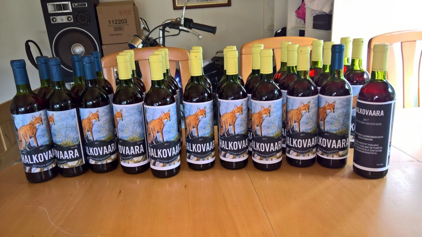

Sitten seurasi etketöintiä
Joka vuosi on ollut omanlaisensa, tänä vuonna tällaiset josta lähikuva
Hanaviini pytytkin etiketöitiin
