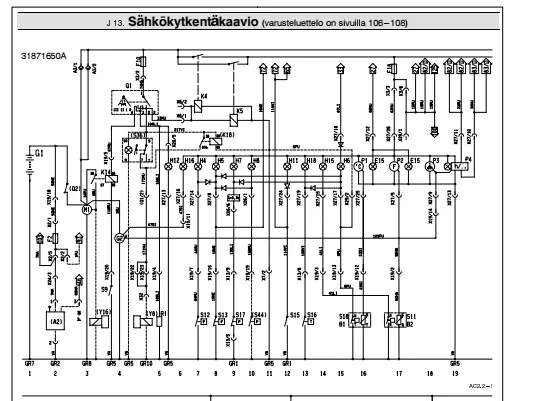

koko sähköjärjestelmän kuvat löytyy valtran sivuilta: https://aem-ext.valtradev.com/wwwresources/literature/fi/6200_5.pdf pdf:än sivu 15 alkaen ja mielestäni oleellinen on tässä kuvana mukana. M1 on startti ja G2 laturi.
