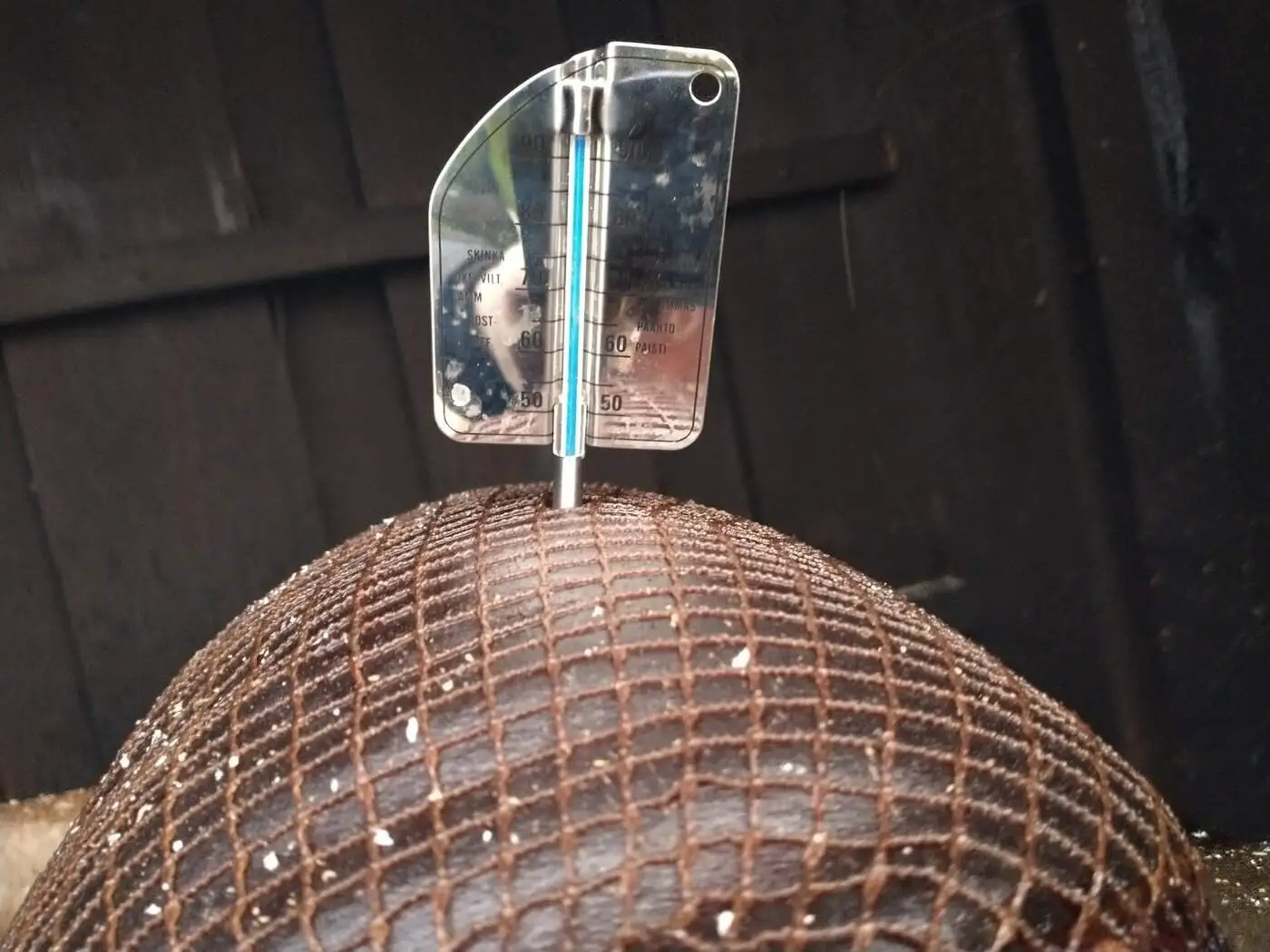

Aika pulled porkkia tuli, olis saanut pistää lämpömittarin aiemmin, nyt meni asteikon yli. Ajattelin, että nokeentuu jos heti laittaa, eikä näe sitten lukemaa, kun tarvetta.
Pistin pesään sekaan tuoreehkoja puita antamaan hieman puskuria, eli kytee ja savuttaa pitkään, mutta ei pala liian nopeasti/kuumana.
